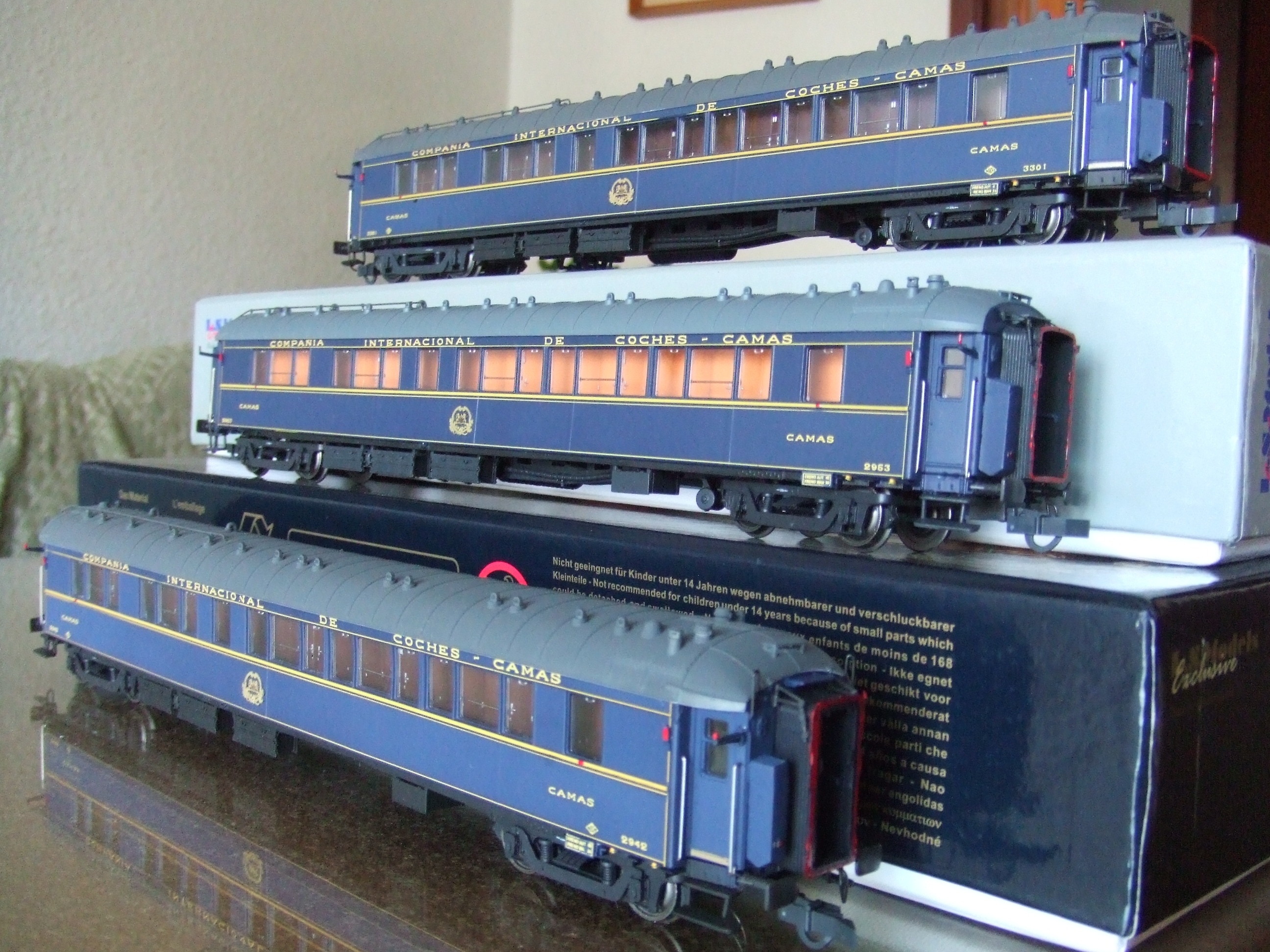

Saludos :
Para empezar a poner los dientes largos y como pide Chema, éstos son mis S3 prestos a entrar "en servicio" de manera inminente :
De arriba a abajo, el 3301 ( S3 ex. S1 "Nivelles" serie 3301 a 3310 ); el 2963 ( S3 ex. S1 "Credé" serie 2943 a 2967 ) y abajo el 2942 ( S3 ex. S1 "Metropolitan" serie 2933 a 2942 ); los tres lado departamentos; el ultimo se diferencia por su forma de extremo del techo, tipo inglés, más curvado.

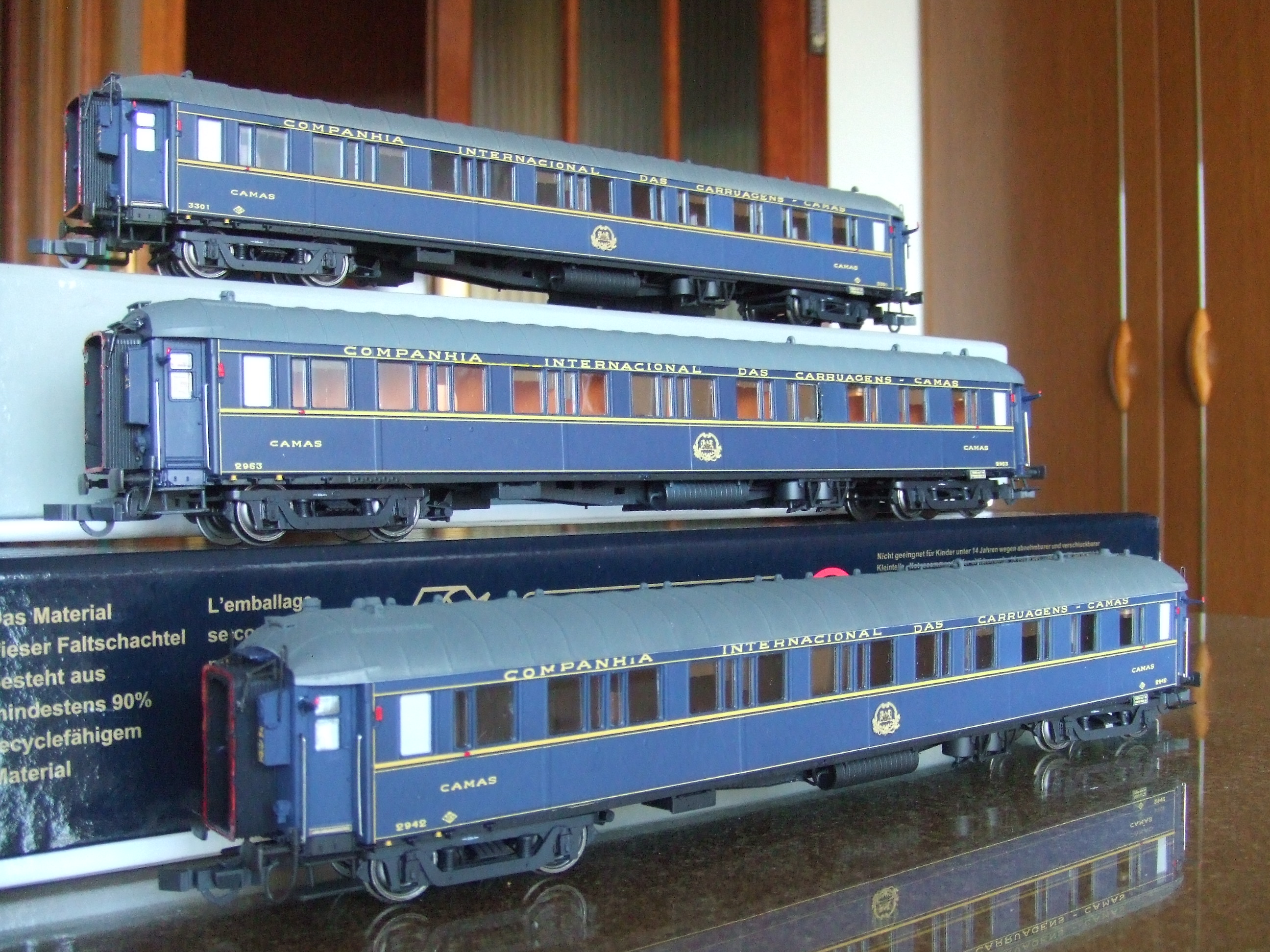

Los mismos, en el mismo orden, lado pasillo.
Estos coches se han obtenido por modificación y redecoración de coches S1 del surtido europeo LsModels, de referencias varias pero sobretodo del set 49133 ( que ya llevan incorporado el freno de vacío ); tienen una serie de detalles que no tendrán los Sudexpress anunciados : linea de techo, portafaroles en el lateral, placa inscripciones etc...; pero el acabado "amateur" siempre será inferior al industrial.
Para pronto, estos tres coches y algunos más en el 803 Autoexpreso Barcelona-Madrid de 1972 ( hilo de la "sinfonía verde"....o "azul" en este caso ).
Pues te han quedado de lujo!!! Que calcas usaste? O son transferibles, y que pintura usaste, son preciososi!!!

Excelentes, por un momento pensé que había prototipos.
Las inscripciones son de un transferible encargado ex-profeso a un profesional. La pintura es simple : Humbrol azul 25 + negro 85 ( aprox. 75%-25% )
El truco está en que la líneas amarillas ( casi imposibles de poner en transferible, ya que 2 de ellas van en relieve positivo ), son las originales de los coches; se han pintado en varias fases con máscaras anchas dispuestas para salvar las líneas originales. El espacio entre las dos líneas amarillas centrales y entre la baja y el límite de caja no se ha repintado, sigue en el azul original del coche.
Mensajes: 3328
Magníficos. Felicidades.
