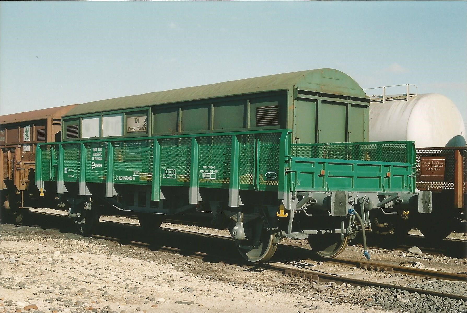

Yo tengo esta foto de este vagón:
Por ahí debo tener alguna más, también en verde/gris, pero tengo que buscarlas.

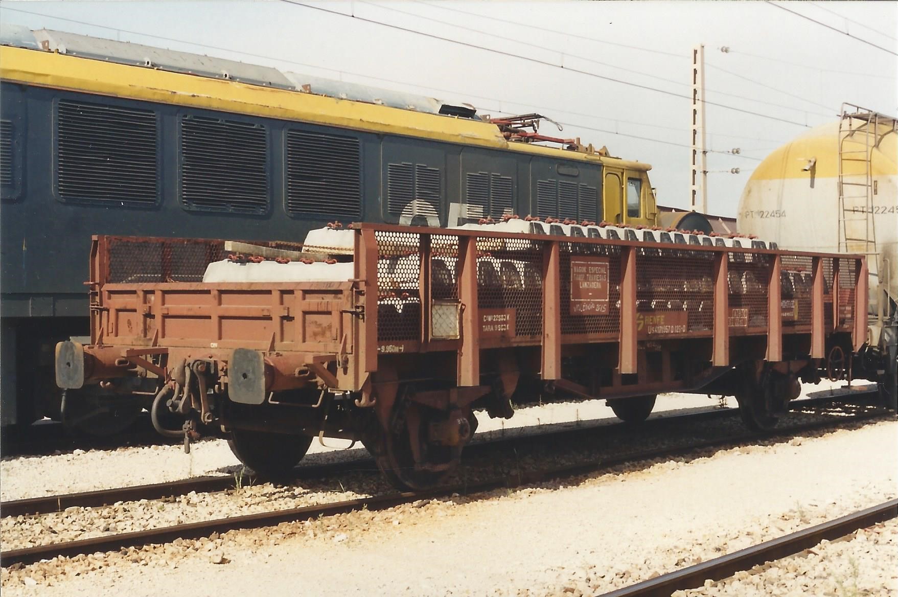

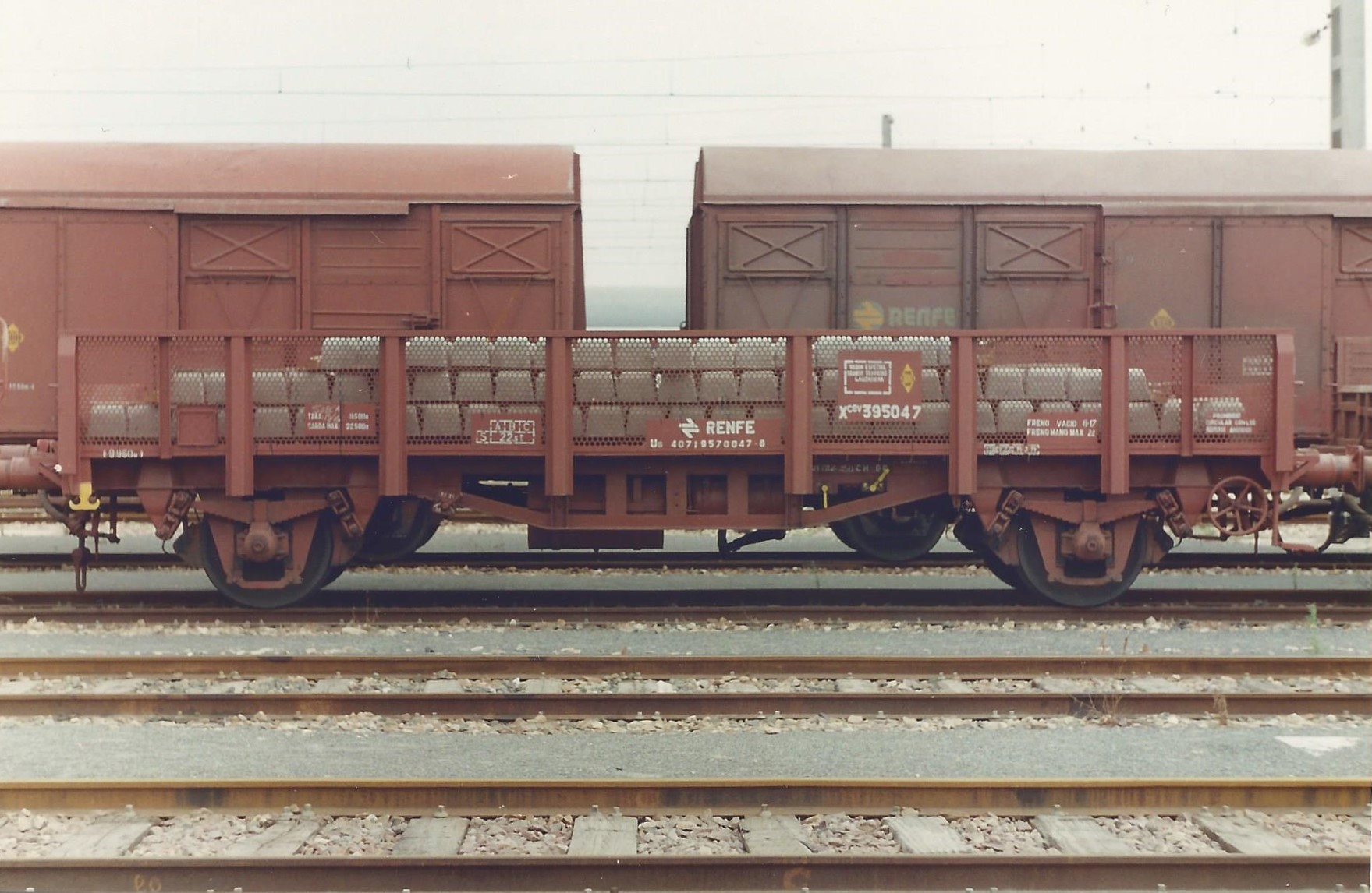

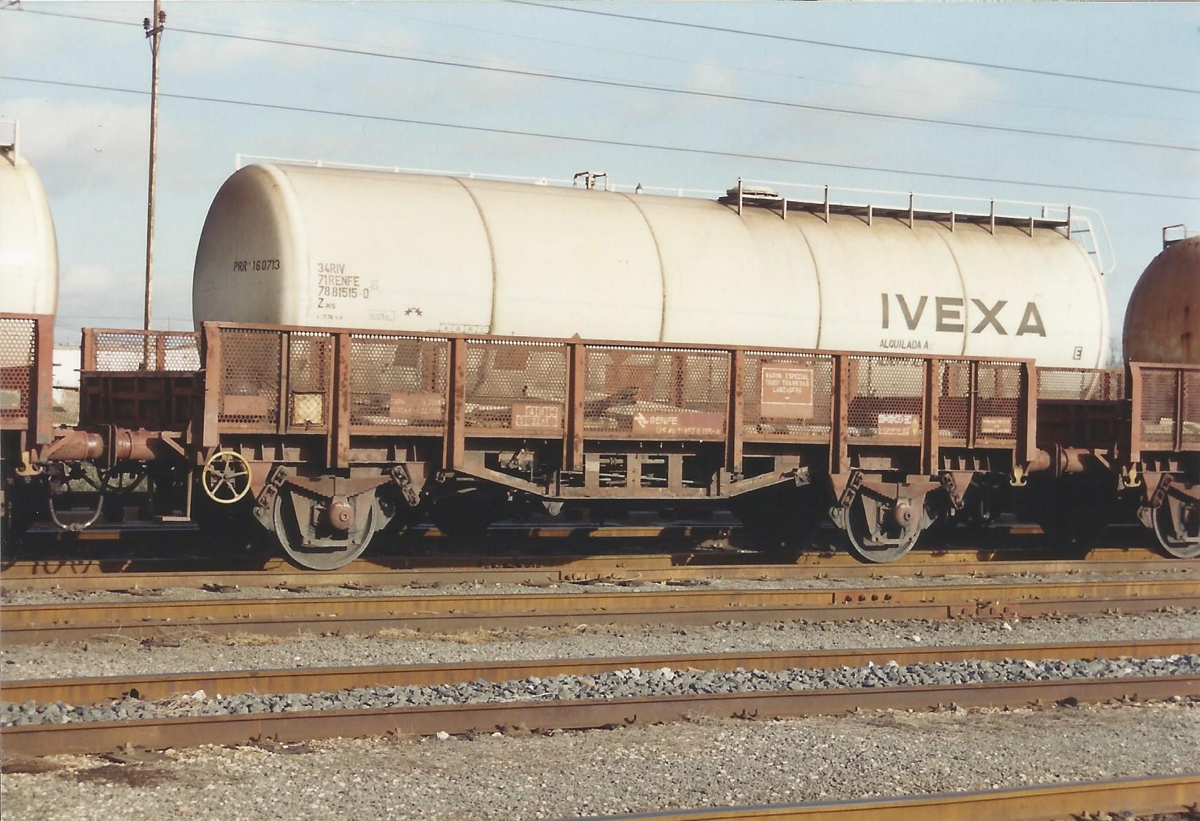

He encontrado más fotos mías de este vagón:
Sabía yo que tenía alguna más por ahí.
Si pueden servir para mejorar detalles, pues... estupendo.

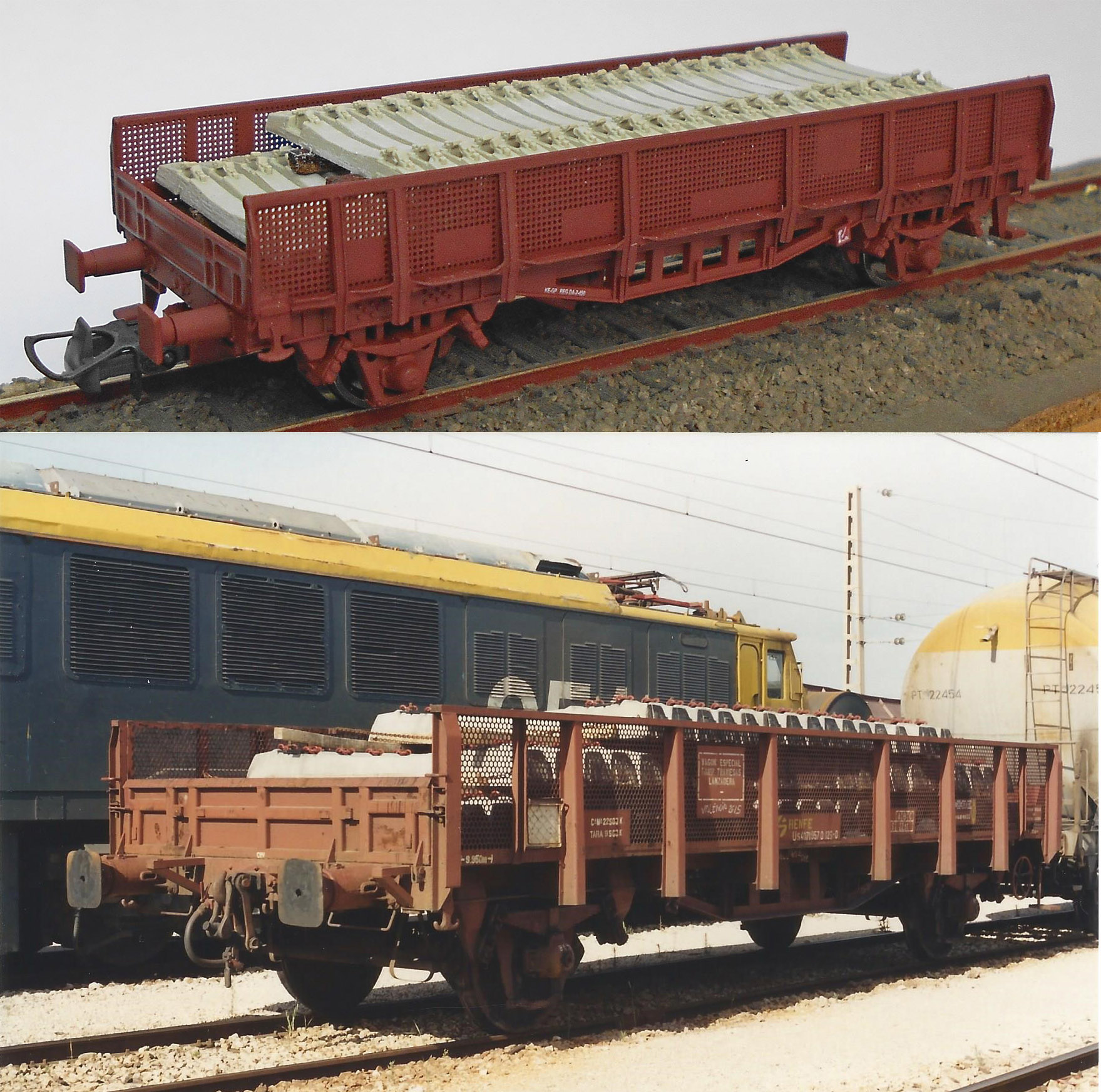

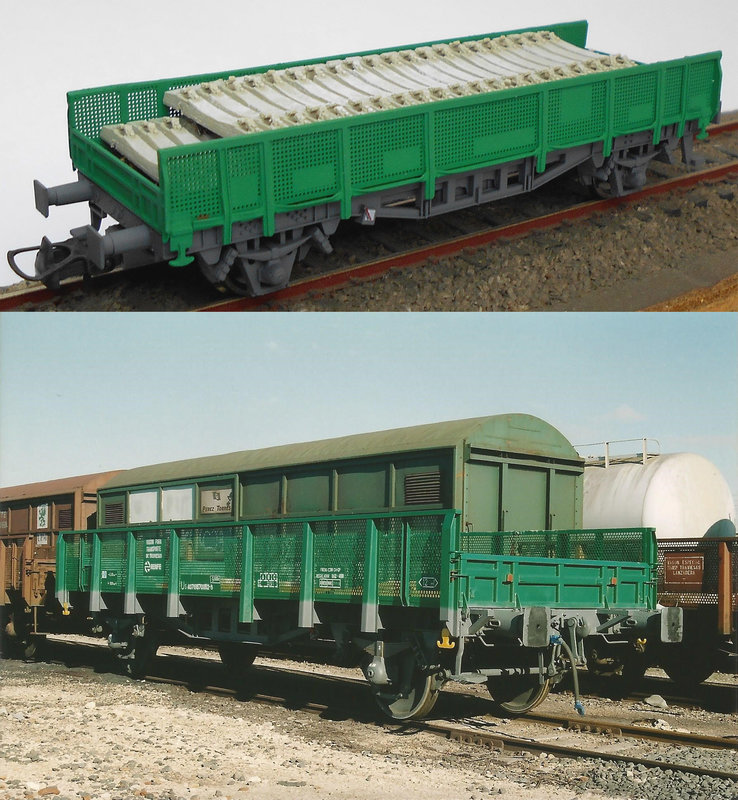

Me he tomado la libertad de coger las fotos que ha colocado piotr250, si no estás de acuerdo las quito sin problemas, para compararlas con el modelo.
No voy a ser yo quien juzgue si es correcto o no pero que cada uno lo mire, lo interprete y compruebe si se ajusta a la realidad.

Gracias por las fotos y las comparativas. El modelo me parece un acierto en general pero detecto los siguientes errores :
-La última barra vertical antes de los extremos es más larga en el modelo que en el real.
-Error de pintura en el verde gris. La parte inferior de las barras va en gris (subsanable) Las piezas amarillas de los extremos del bastidor deberían ir en amarillo y van en verde (subsanable).
-Ausencia de volante de freno amarillo (subsanable?)

Siendo un vagón que fue construido en 1990 es difícil que fuese gris, en la pagina anterior esta la ficha oficial de construcción.
Están los largueros mal posicionados? en las fotos los veo equidistantes y no así en el modelo :roll:

Me parece un interesante modelo pero no veo claro ese perfil longitudinal lleno de dobleces y los montantes doblados... :oops:

A la vista de las fotos publicadas, ¿el gris no existió?
Habrá que esperar, pero ya se comentó más arriba que el gris será con decoración actual de ADIF o Renfe Mercancías.

A mi modo de ver , veo un fallo que se nota muchísimo, y es que los montantes horizontales inferiores están todos mal doblados y deformados, como si no hubiese doblado quedando todos hacia afuera haciendo muy feo, imagino que en la producción definitiva vendra solucionado el problema
Y a los montantes verticales les falta algo de grosor me parece por lo visto en las fotos de los vagones reales :o

Mensajes: 5161
Y el testero no se corresponde con el real
tiene toda la pinta de ser epoca VI, version Renfe Operadora.
