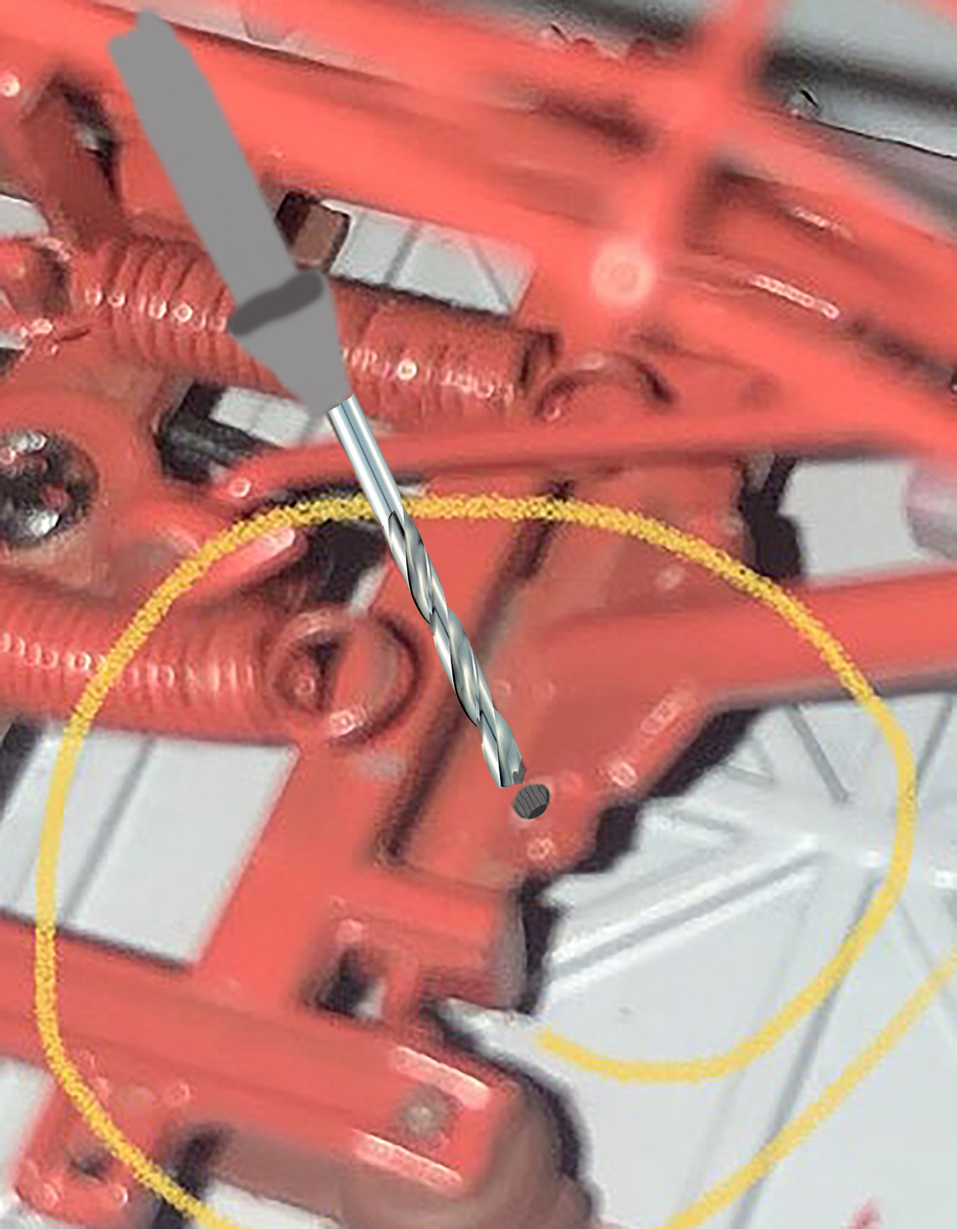

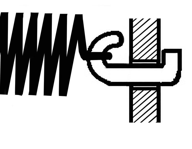

Por cierto una posible solución para ese tipo de rotura podría ser taladrar el pantógrafo con una broca de 0.5mm más o menos, esto puede ser con un taladro manual de esos que se utilizan para el plástico (el zamak es blando y con un poco de paciencia se logra) y luego pues con unos alicates pequeños y una de esas grapas que vienen en los folletos de publicidad (que suelen ser de sección redonda) hacer y algo parecido a lo que expongo en el croquis adjunto, luego un pincel con un poco de pintura y creo que ni se notaria y sería duradero.
exactamente es la misma solución que he hecho yo pero en vez de una grapa lo que he cogido es un un trocito de cable de cobre con un par de vueltas
O un hilo de laton/acero doblado y pintado valdría
