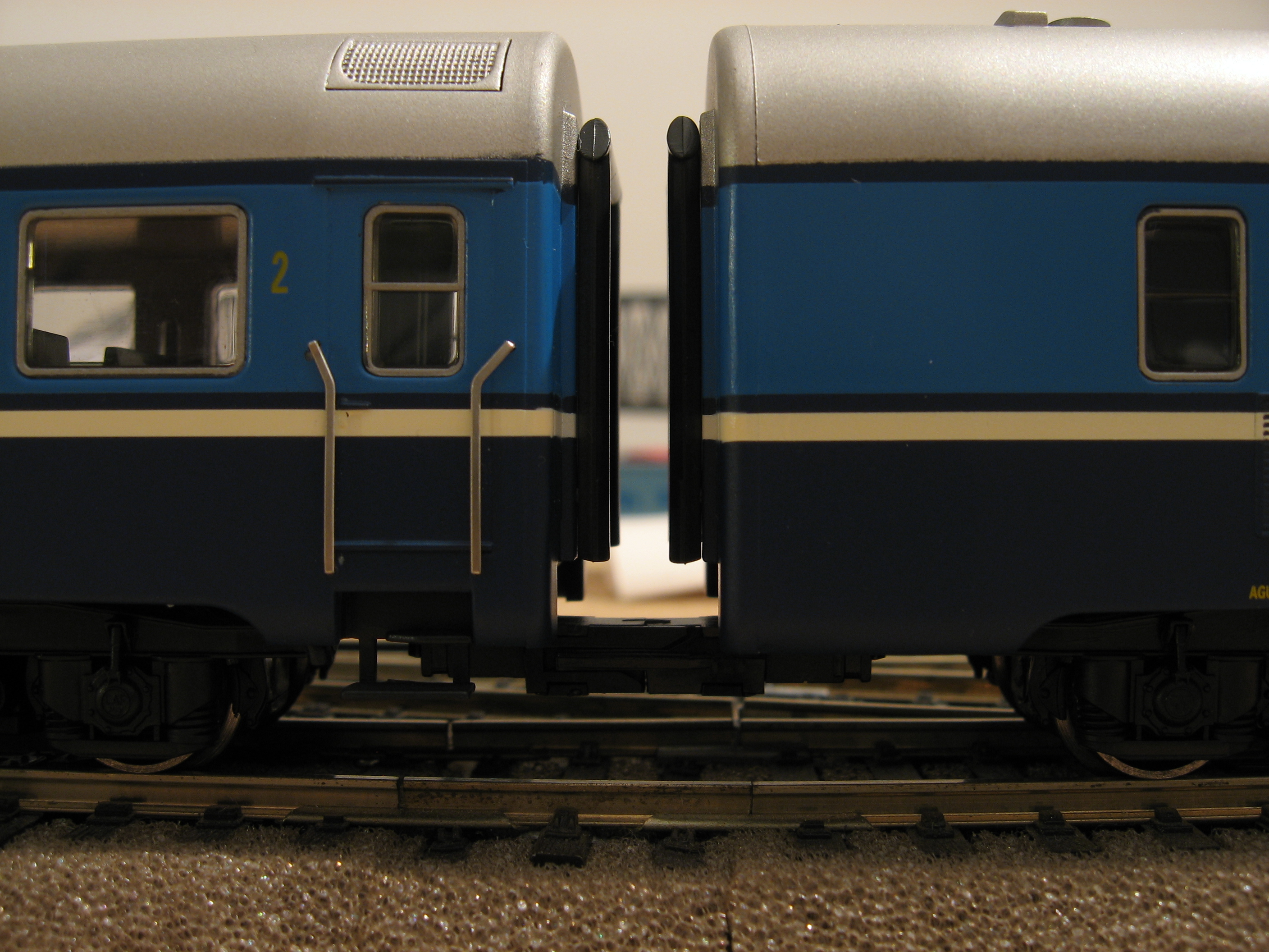

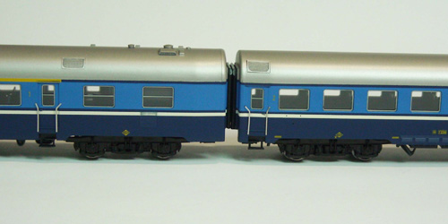

El negativo, si en la Web de Mabar aparece esto:
Porque luego te encuentras esto?
Claro, después del enfado, te dás cuenta de que el TER de la foto de Mabar no tiene puesto el enganche y está juntado sin más para hacer la foto.
Bueno, lo intentaremos apañar fabricando una barra de acople NEM más corta.

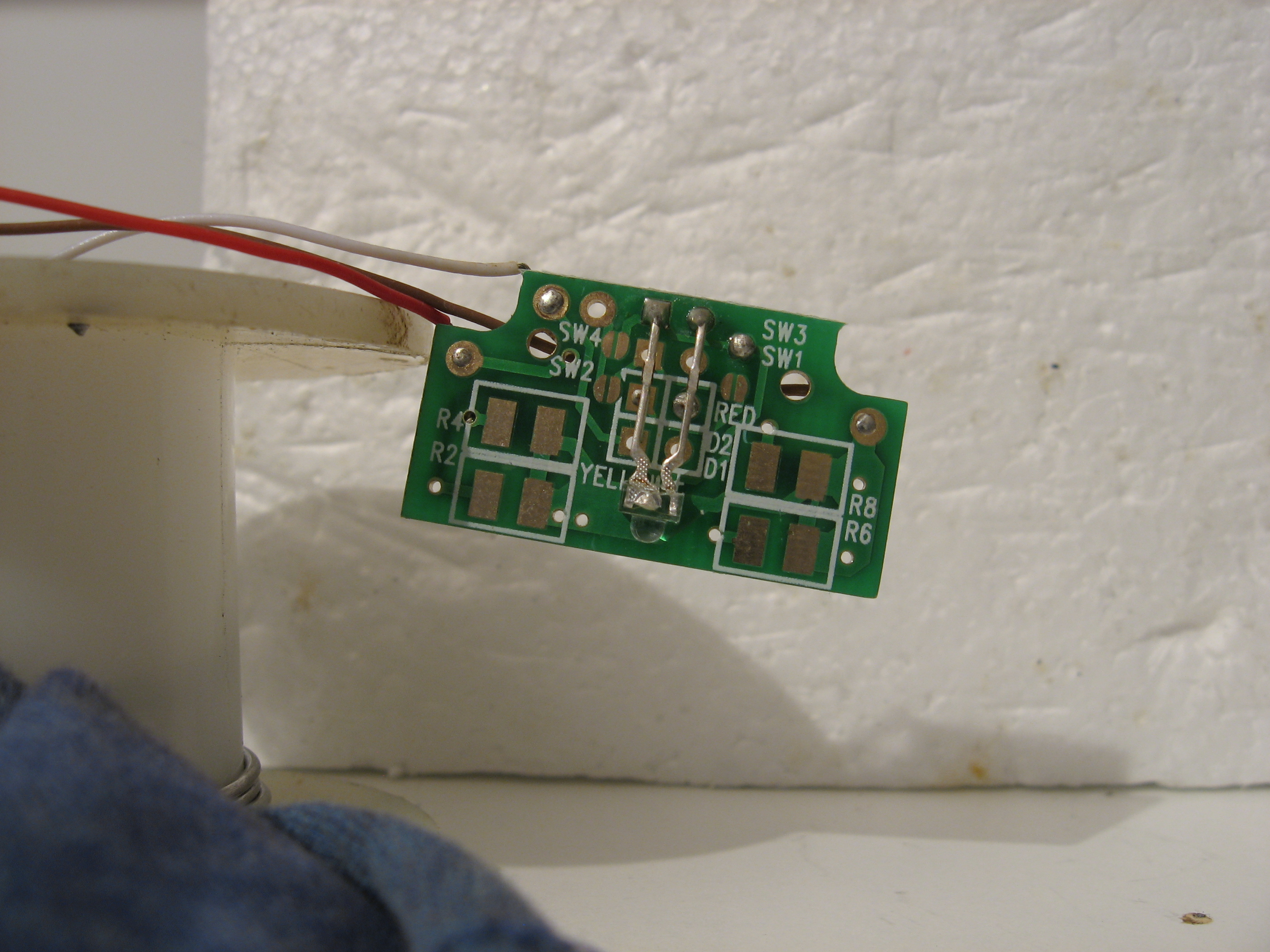

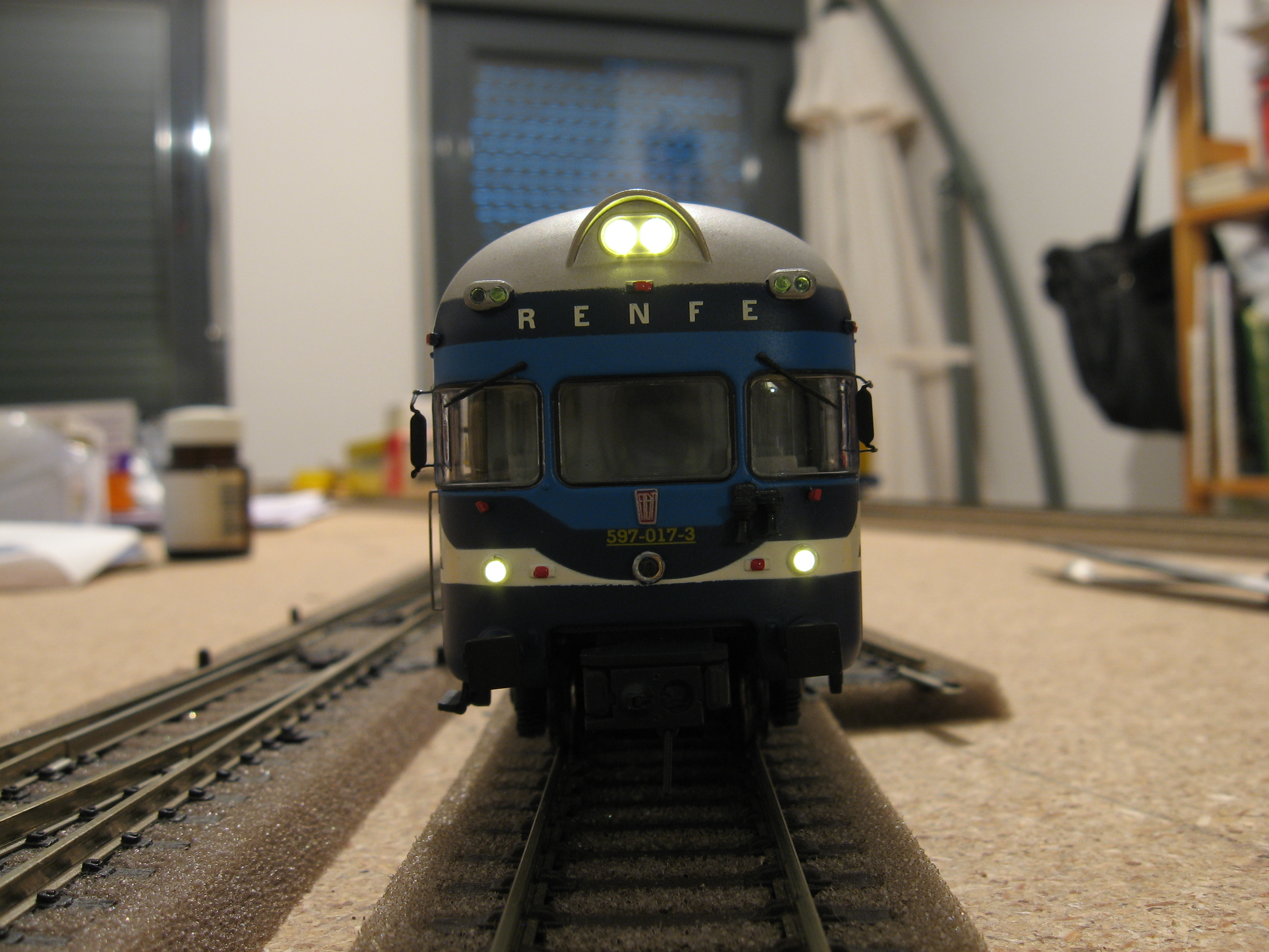

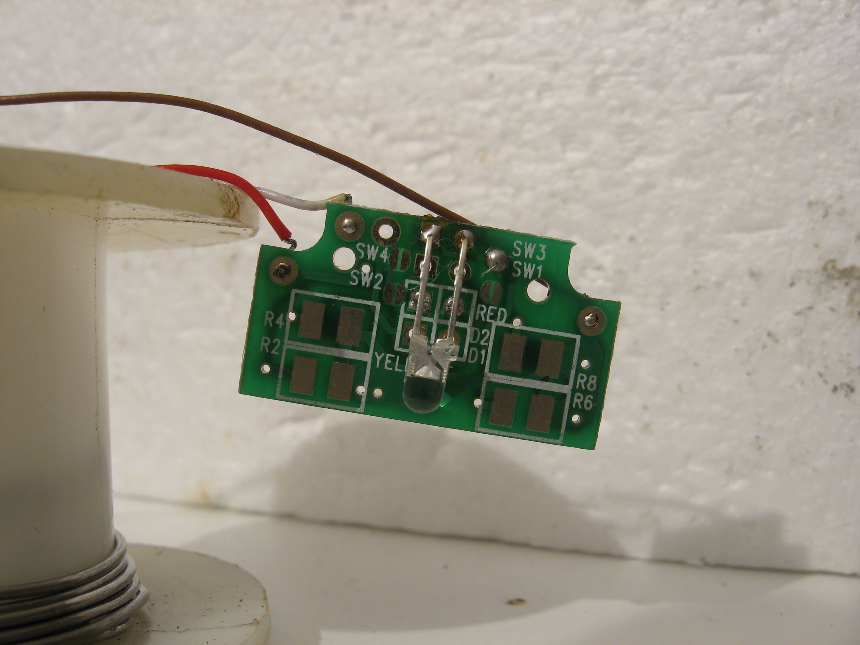

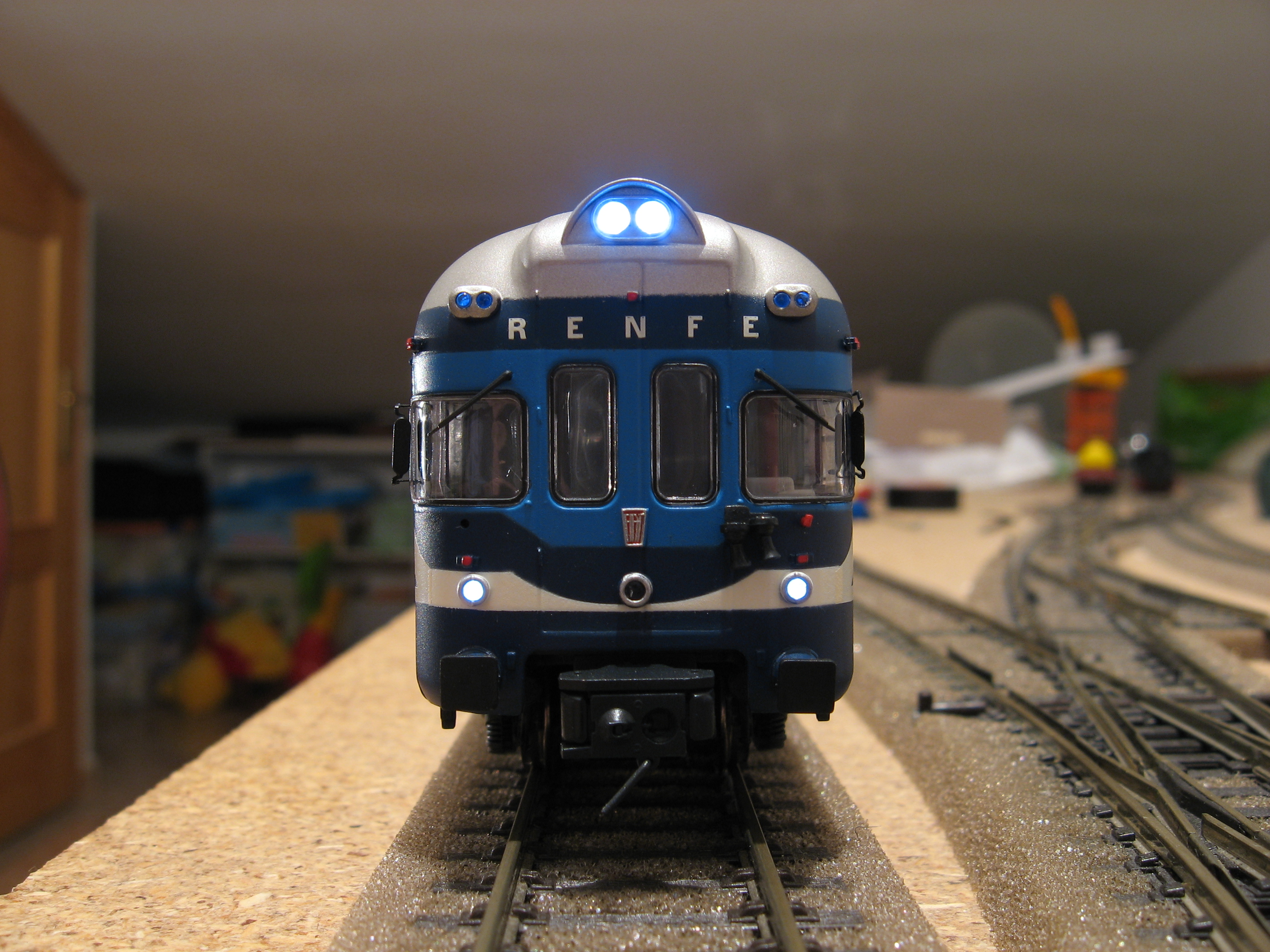

Por lo demás muy bien, salvo estas espantosas luces de Xenon que tienen fácil solución:
Cambio del LED blanco/azul por uno blanco cálido...
Y la cosa mejora una barbaridad...
Luego he notado que las luces del coche remolque tienen menos intensidad.

En cuanto a las luces si las pintas con Tamiya naranja translucido se queda un efecto bombilla precioso y te ahorras el cambio de led.
Y por último el tema del enganche tiene solución rebanando 1,5mm cada cajetim NEM y insertandose por la parte de atras con lo cual quitas los 3mm que tiene de separación y queda fuelle con fuelle.

download/file.php?id=37945&t=1
Hola, me gustaría preguntarte que marca son esas vias, son GEOLINE con balasto?

Son Peco Streamline con balasto de gomaespuma.

No hay modelos perfectos, si bien es cierto que hay fabricaciones con deficiencias que se pueden subsanar fácil (como cambio de leds o pintarlos con naranja) o un poco más dificil como modificar cinemática para acercar fuelles, que deberían venir bien con el precio que cuestan. Otras fabricaciones tienen deficiencias dificiles de subsanar, sobre todo cuando afectan a detalles de la carrocería, repintados... etc, aunque bueno esto es un tema del que ya se ha hablado mucho.
