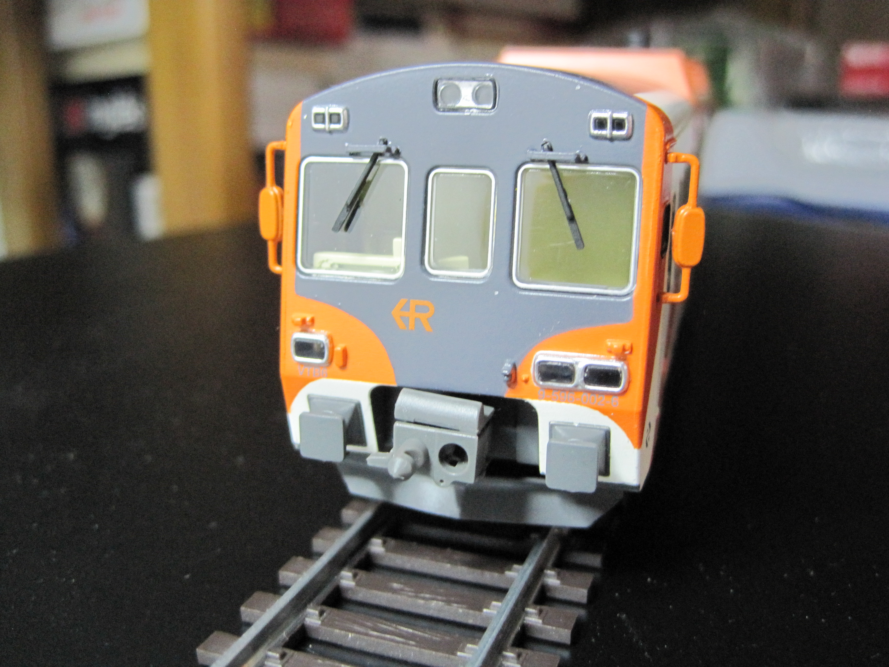

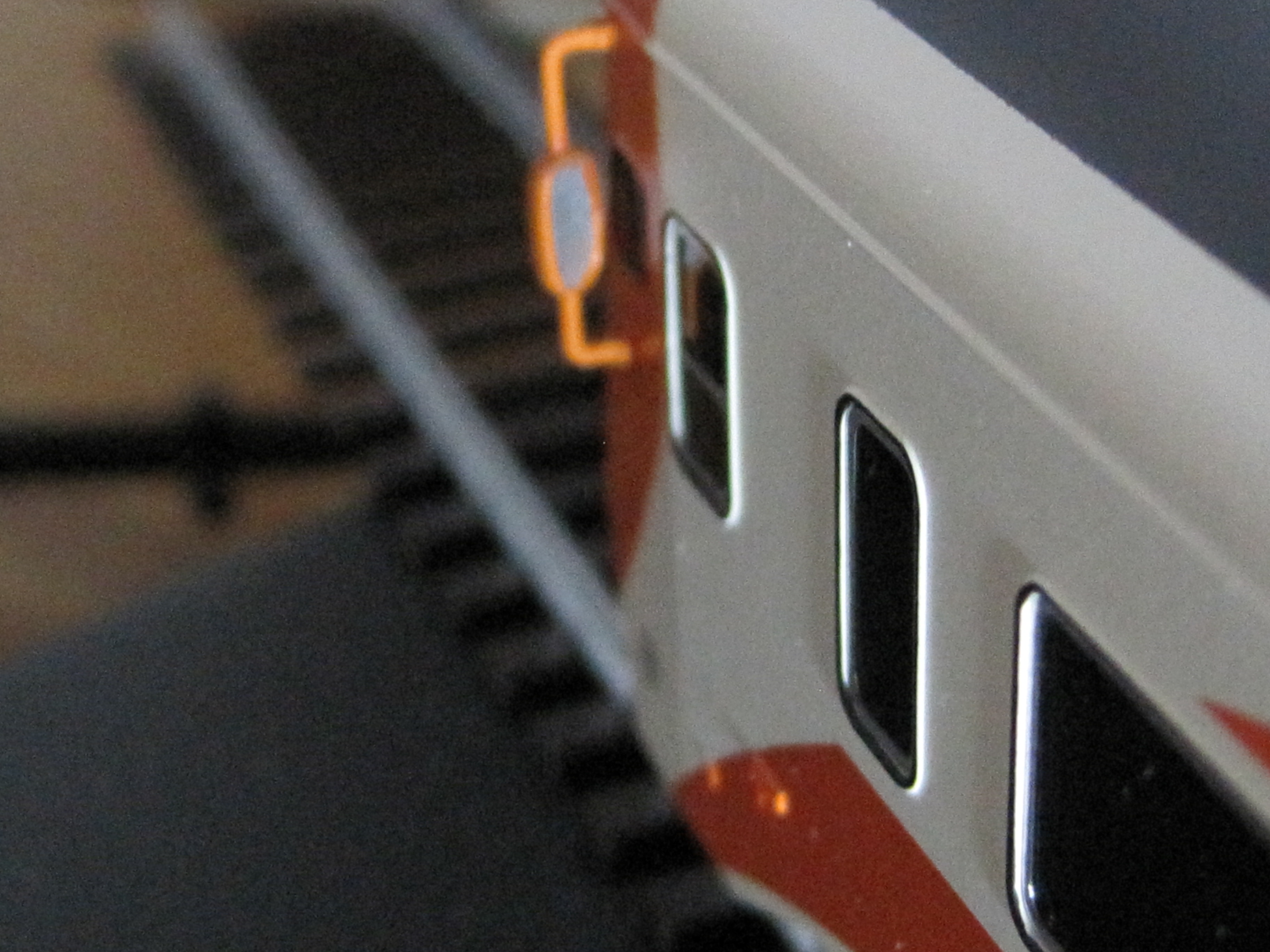

Es un detallito pequeño pero ayuda a dejar el automotor un poco mejor. Me refiero a que en la bolsita de accesorios vienen cuatro espejos retrovisores exteriores pero van pintados completamente de color naranja a juego con las bandas del 596, así que lo que he hecho ha sido pintar de color plata la zona que hace de espejo del maquinista y colocarlos en su sitio, lo que le da un cierto efecto bonito.
Subo fotos para que lo veais.

sí, yo también lo he hecho. Queda mucho mejor.
Además, aunque los retrovisores son un poco más gruesos que en otras locomotoras ,casi lo agradezco porque son menos frágiles .

Si, la verdad es que el plástico de los retrovisores es más resistente, porque en otras marcas te ponen un plástico tan fino que a veces te lo cargas con solo tocarlo. Hay marcas que hacen cosas muy bonitas y con mucho detalle pero la verdad es que son de mírame y no me toques. Tienes que tener un cuidado impresionante para no cargarte nada.

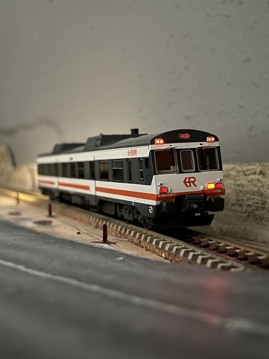

Mi 596-006 me gusta bastante el modelo y viendo la subida general de precios lo veo hasta barato.

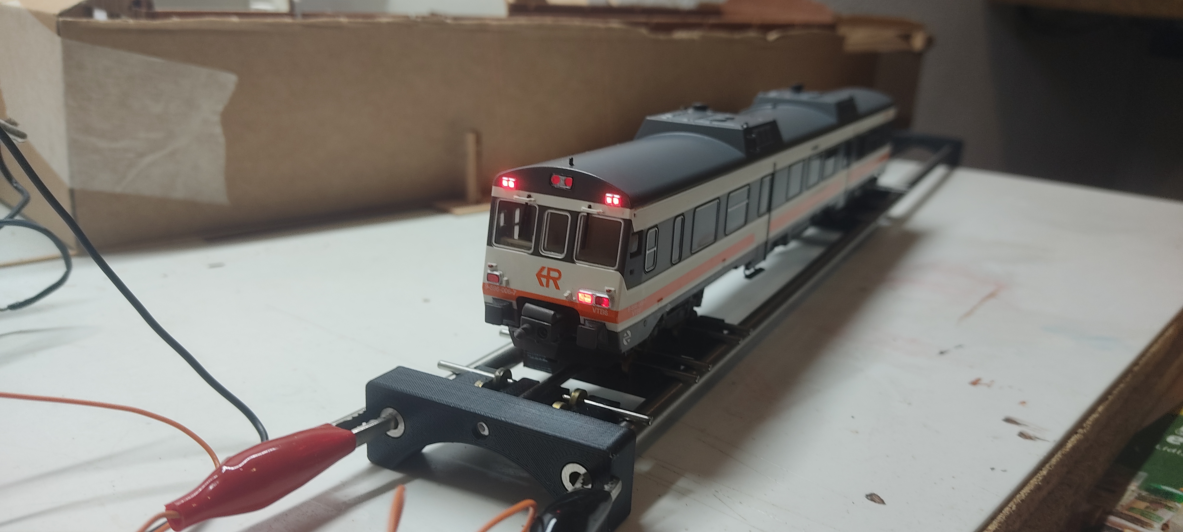

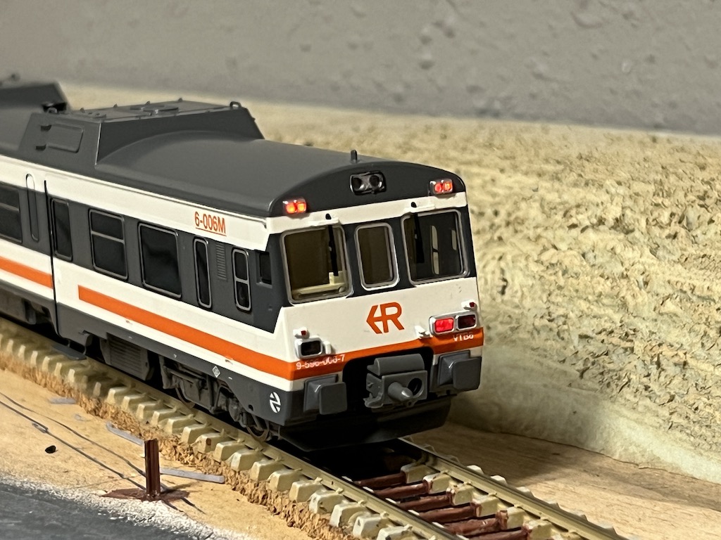

Una cosa no me gusta del modelo san las luces rojas superiores se ven también rojas en el foco principal, alguien tiene una solución?
Mensajes: 163
Registrado: 31 Mar 2014 19:26
Al encenderse las luces rojas, en el foco doble de arriba se refleja el rojo debe de estar mal aislado.

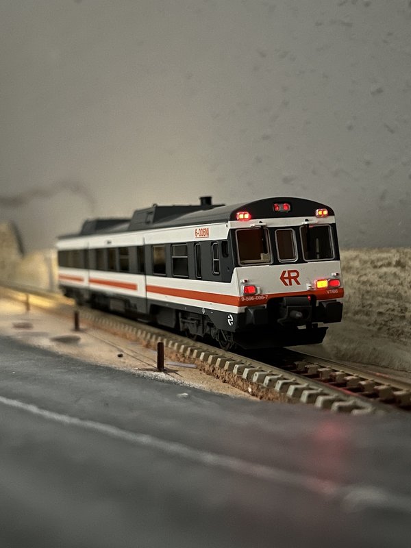

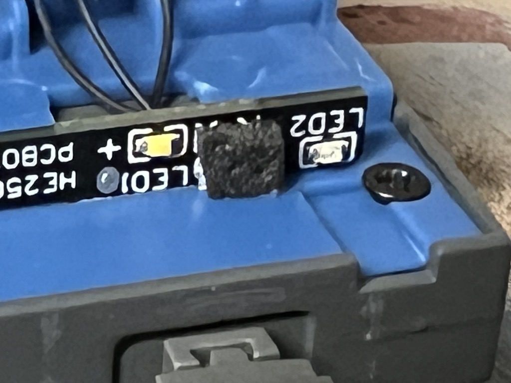

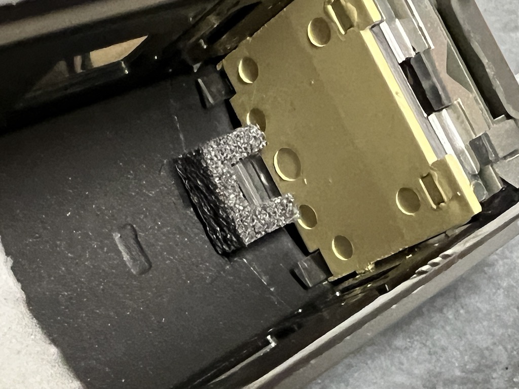

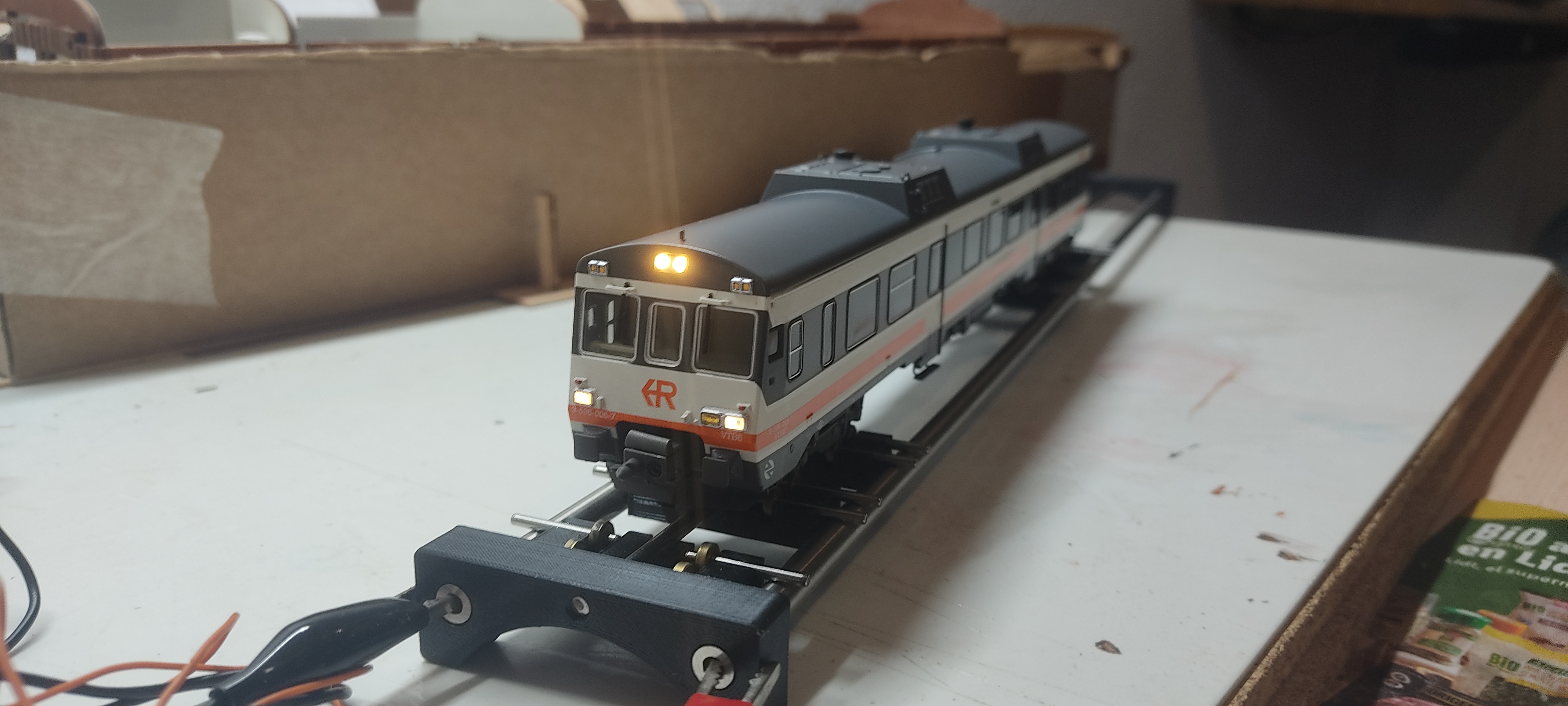

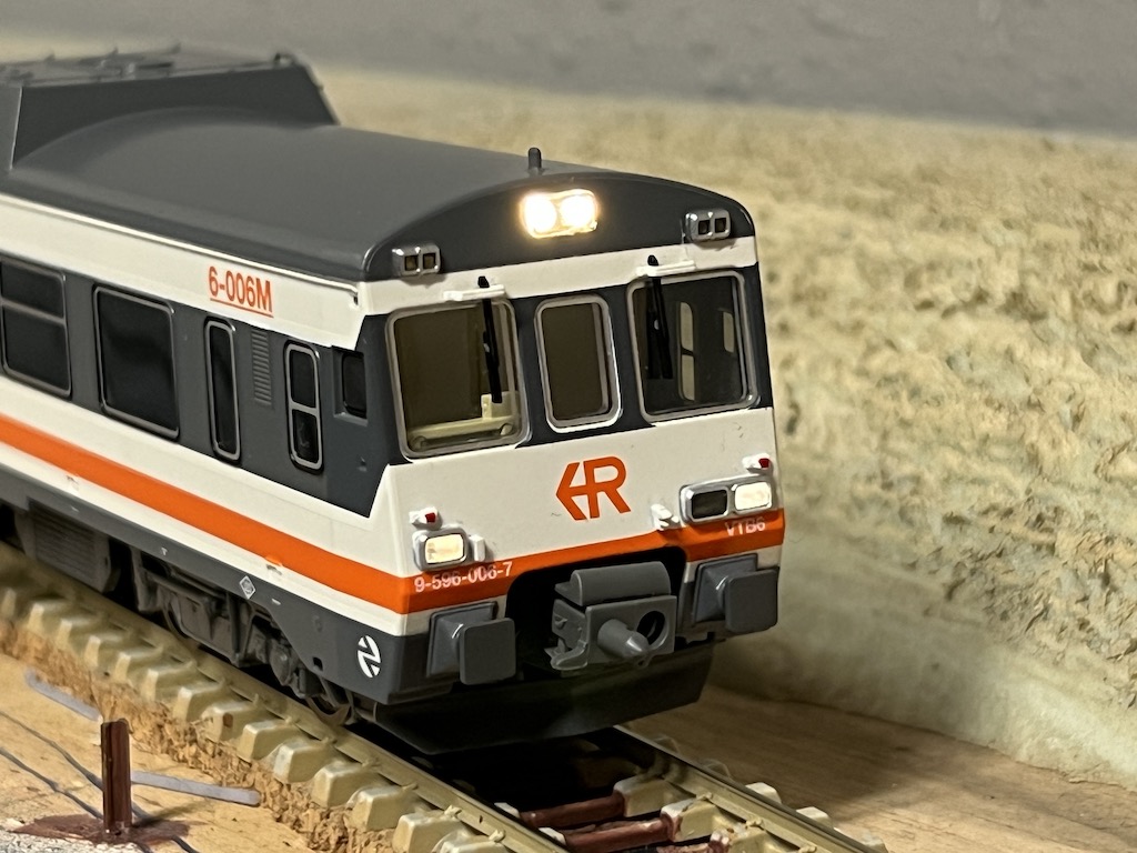

Mi solucion a la fuga y mezcla de luces entre los focos, a parte de que le he bajado la intensidad al rojo, he hecho lo siguiente.
Antes:
En el techo, con un trozo de goma eva o parecido, hacer un pequeño cajetin para el difusor del foco superior. Que el grosor sea algo mas alto que el difusor, para que la goma haga algo de presion en la placa electronica y no quede fuga posible.
En la placa frontal, un pequeño recorte tambien de goma eva o parecido para separar el rojo del blanco.
El resultado:
