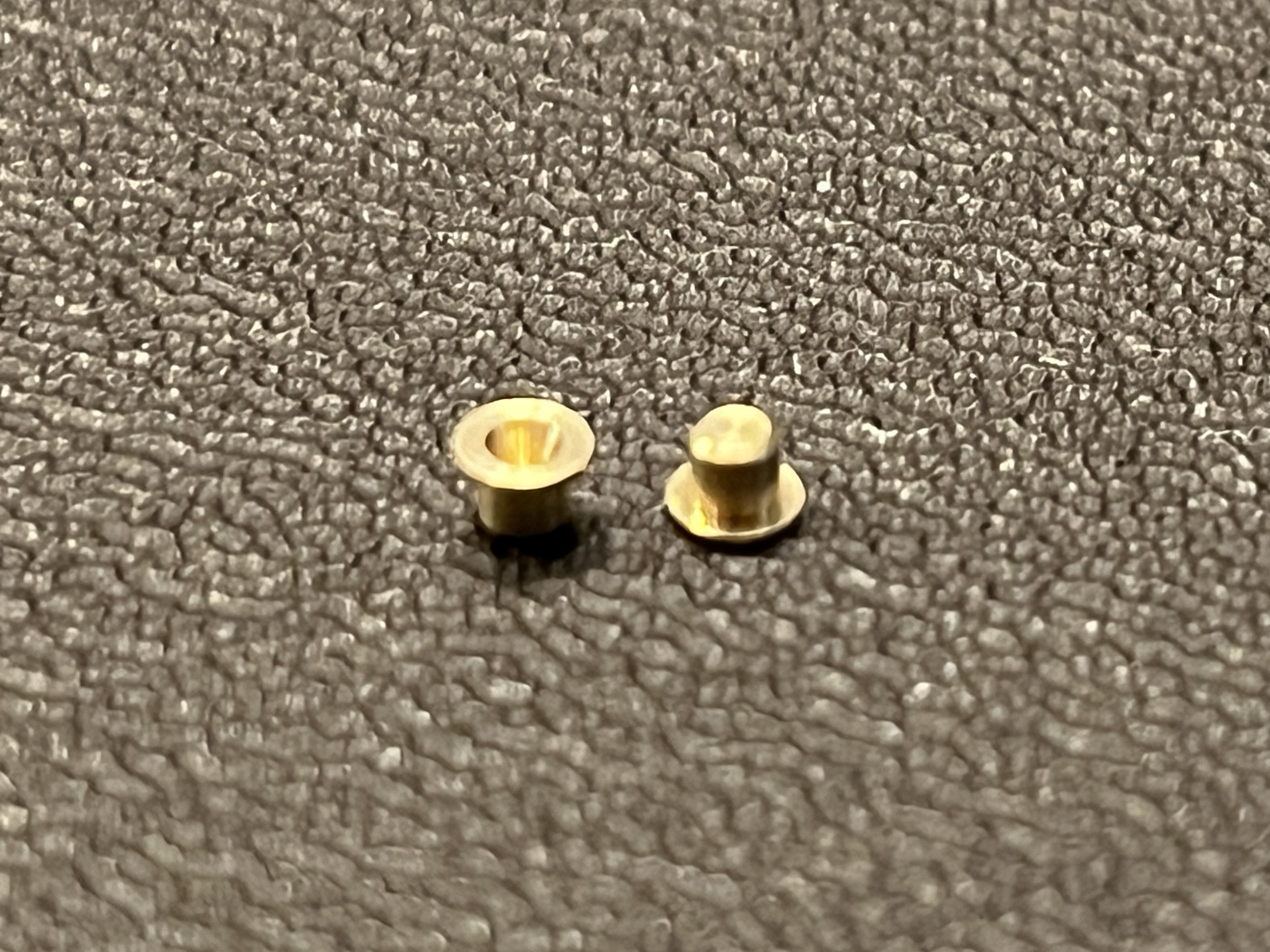

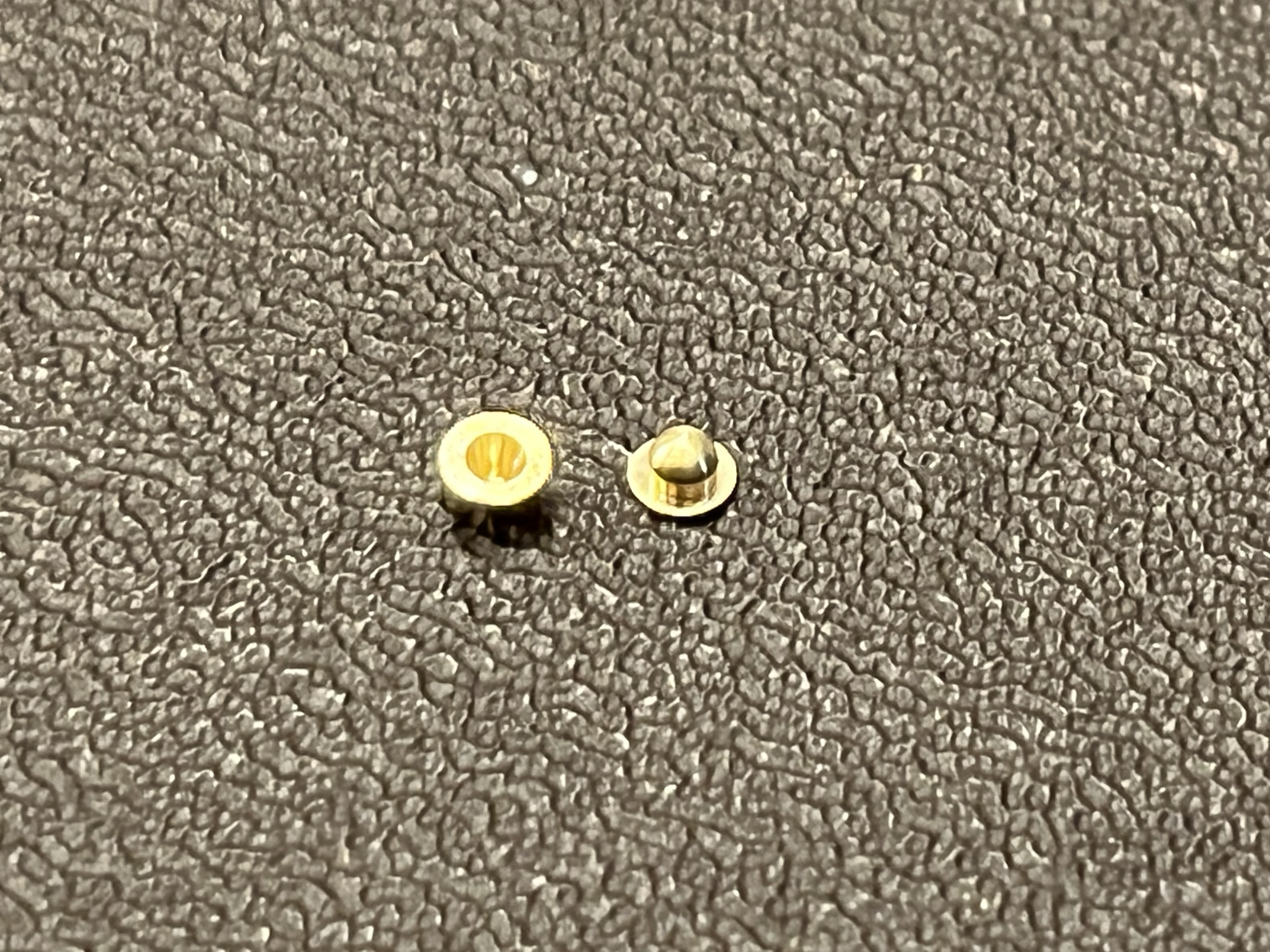

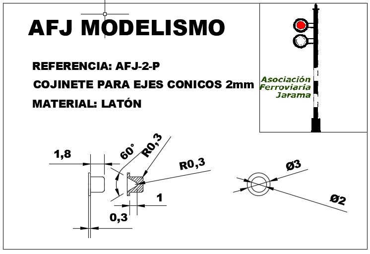

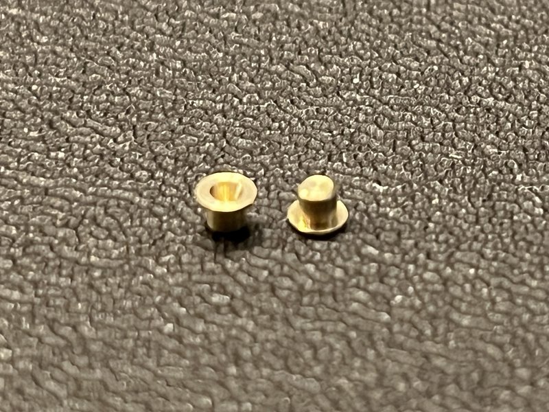

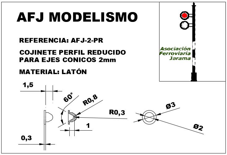

Presentamos dos nuevas referencias de AFJ MODELISMO con sendos cojinetes para ejes conicos de 2mm de diametro. Este tipo de cojinetes es habitualmente usado en la construcción de kits. La referencia AFJ-2-P requiere de un taladro de 2 mmm con un fondo de 1,8mm y puede ser utilizado para mejorar el rodaje de vagones con cajas de grasa de tamaño medio o grande como las Athermos RN20 y RN21 o similares . La versión reducida con la referencia AFJ-2-PR está destinada para cajas de grasa de pequeño tamaño, como la caja tipo Norte o la AM de MZA, al necesitar solo 1,5mm de produndidad. Anbas referencias llevan reborde para ayudar a que su colocación sea lo mas facil posible. Medidas y caracteristicas en fichas técnicas

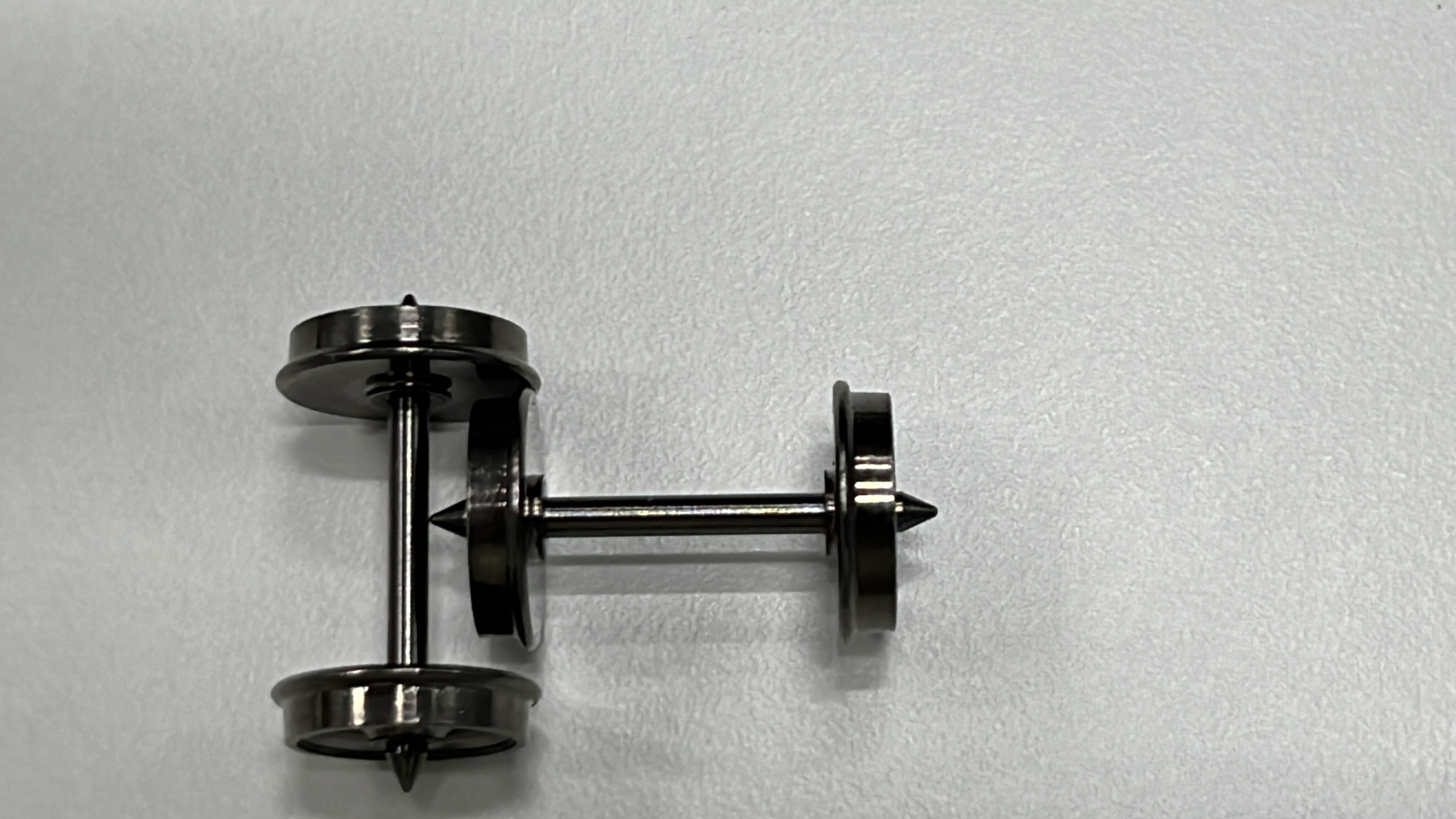

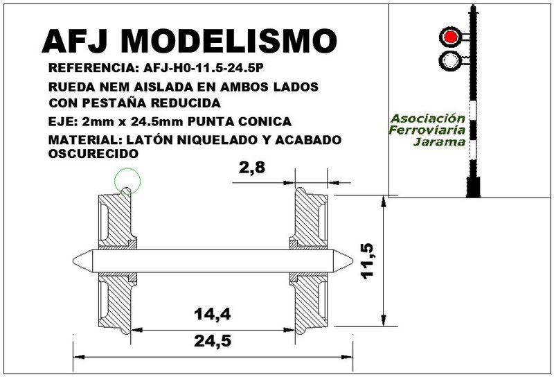

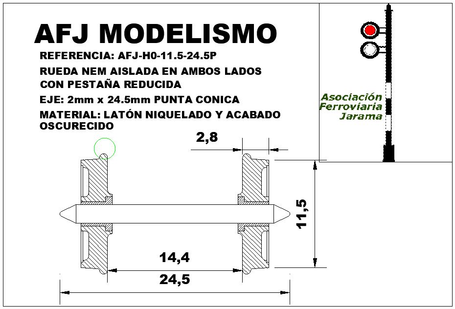

Introducimos una nueva referencia de AFJ MODELISMO para cubrir el vacio de encontrar ejes para nuestros modelos. Han sido diseñados por AFJ segun normas NEM y se corresponden con 11.5 mm de diametro (como loss utilizados para vagones epoca II y IV de RENFE) con las siguientes caracteristicas:
-. distancia entre puntos extremos del eje 24.5mm
-. aislados en los dos extremos
-. diseñados segun norma NEM salvo altura de pestaña que ha sido reducida
El resto de caracteristicas aparecen en la ficha técnica.
En breve aportaremos una comparativa del perfil de rueda respecto de otros ojes de marcas comerciales

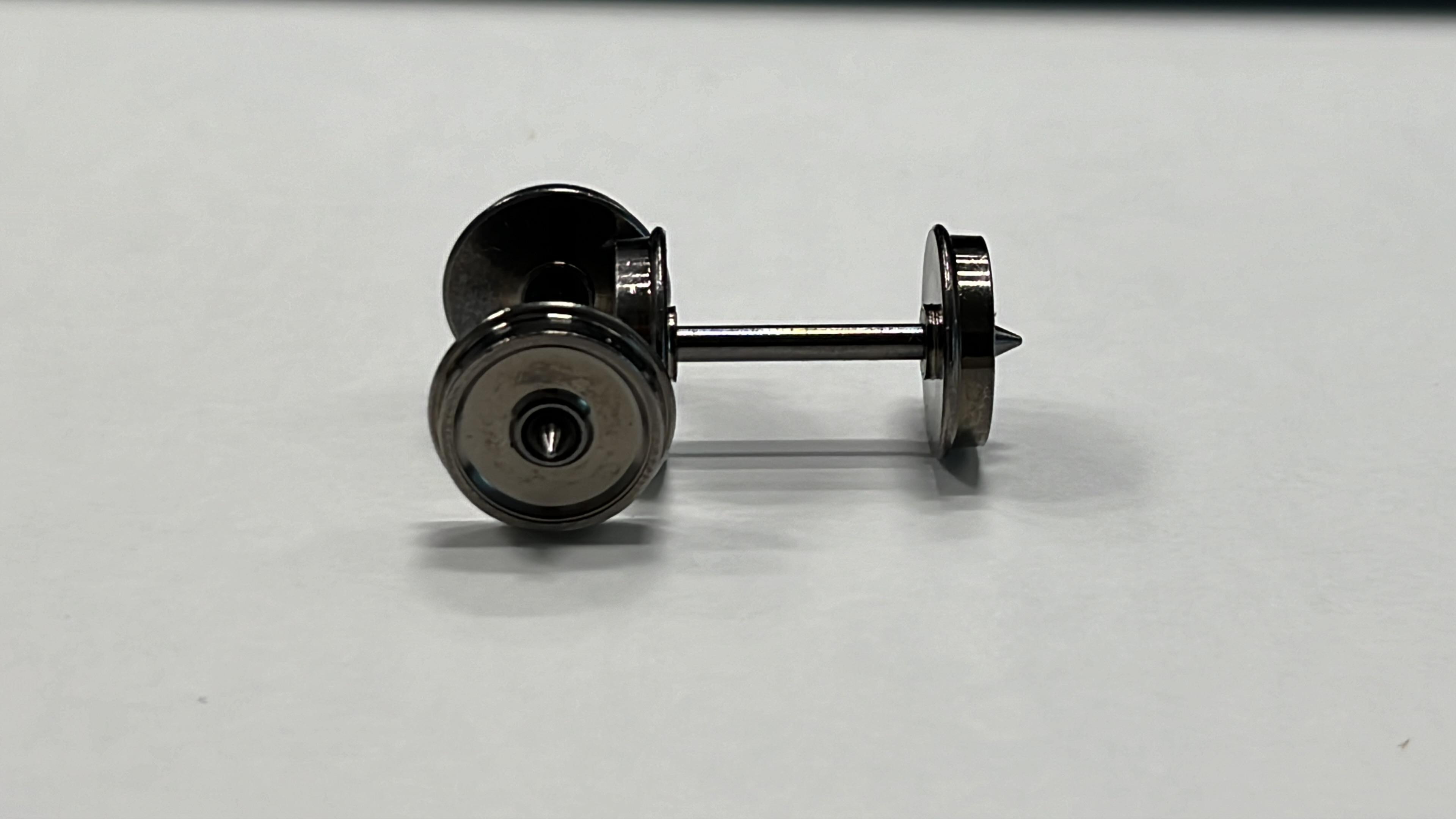

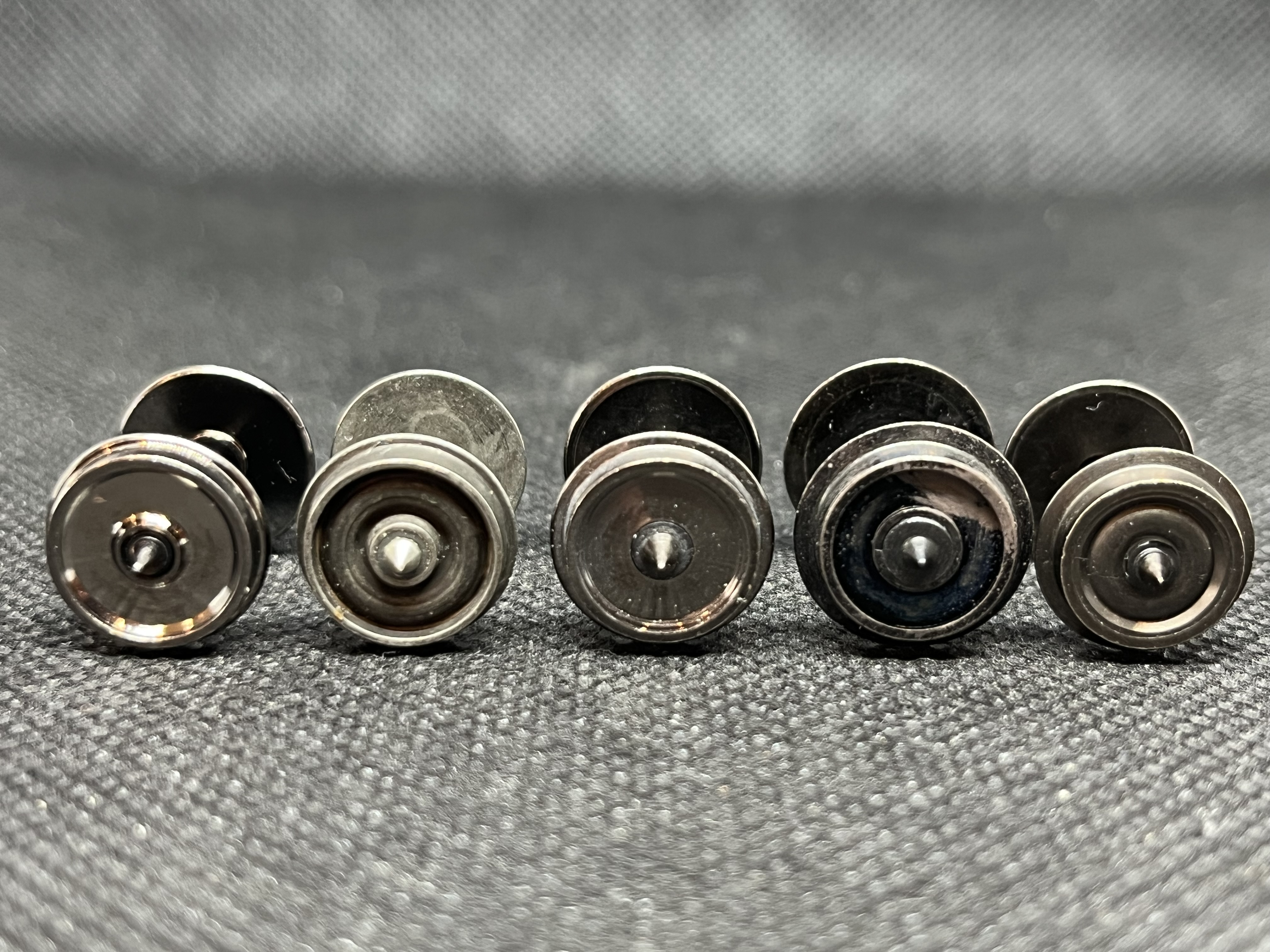

Completamos la información grafica sobre los ejes de AFJ MODELISMO con la comparativa del perfil. En las fotos aparecen 5 ruedas de distinta procedencia, de izquierda a derecha:
1º rueda AFJ MODELISMO
2º rueda de fabricante Polaco ya no disponible, ni atiende e-mails....son las utilizas por AFJ Modelismo en el kit de la tolva de cereales
3º rueda OMNIBUS
4º rueda antigua ELECTROTREN
5º rueda moderna ELECTROTREN, su menor diametro se debe a que procede de un bogie....la he incluido a efectos de ver el tamaño de su pestaña
Se ha rebajado la pestaña lo suficiente para evitar el roce en vias con perfil de carril 83 o inferior....y se ha comprobado su rodaje en vagones de ejes (plataforma tipo Ks) con distancia entre ellos mucho mayor de la correspondiente a los "unificados" con resultado satisfactorio...
