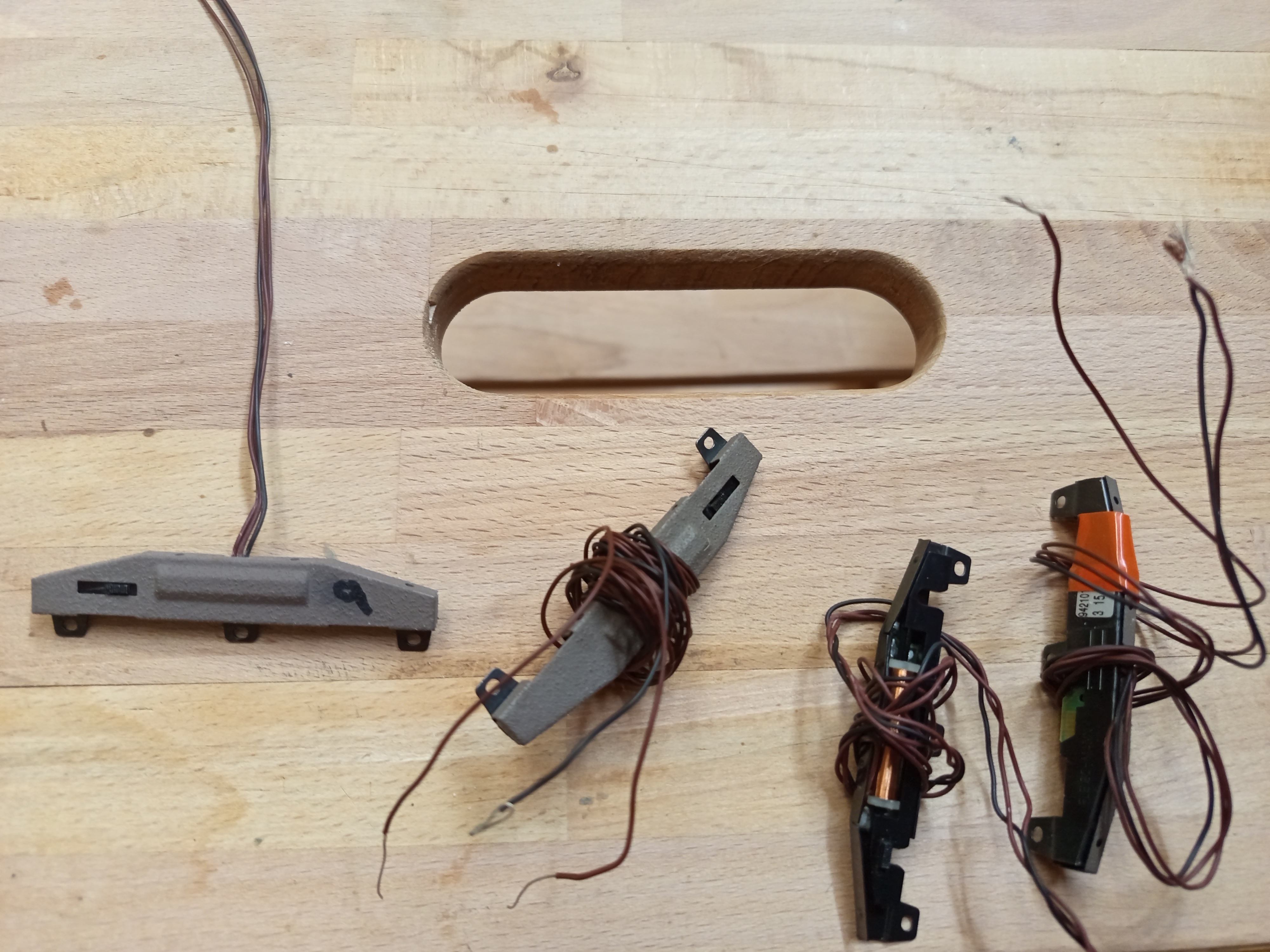

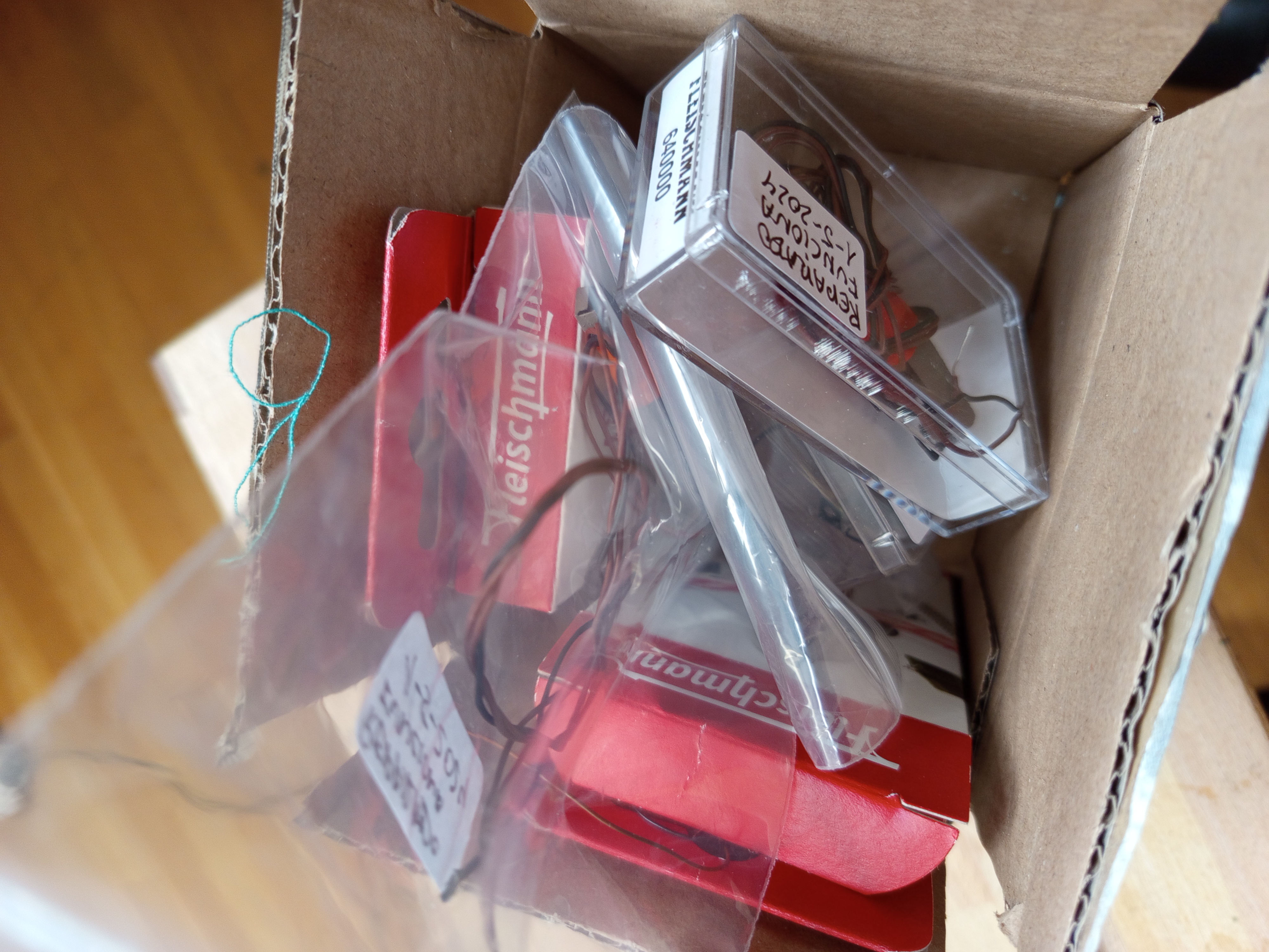

Hay otras "itis" la de los motores Fleischmann, no se vosotros pero a mi me salieron malos, malos ,malos, lo mismo que los desvios, puede que fuera un lote que como los compre en la misma tienda todos estaban chuecos, algunos me los cambiaron por otros al estar en garantía, otros los reparo en la tienda, yo repare unos cuantos algunos ya reparados por la tienda, pero cuando están un tiempo sin funcionar o no van, funcionan solo en un sentido, se quedan sin fuerza, un desastre, esto lo añades con la piñonitis de una maquinas que pones en via despues de tres años guardada sin rodar desde que la sacaste de la tienda y a la segunda vuelta piñonitis, vamos que me dan ganas de vender todos los trenes en un lote, pongo unas fotos de la colección de desvios rotos, los reparados y un par de nuevos en la caja de cartón, es de decir para ser justos que los que venden de Fleischmann ahora en esa caja blanca con los cables finos de momento van bien, veremos con el tiempo.
