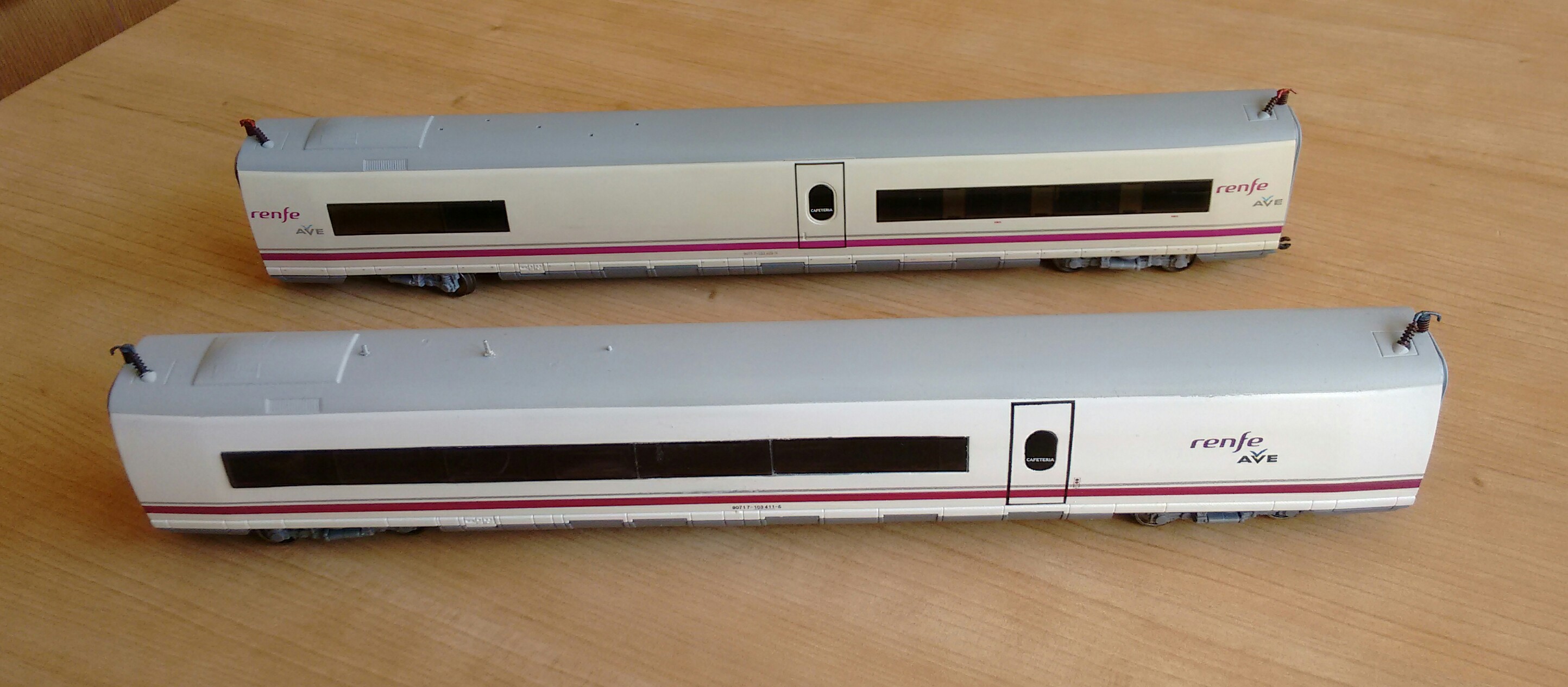

Hola Annio
He seguido tu excelente trabajo desde el principio y como no tenía intención de comprar el Velaro pues no había escrito a pesar de leerlo frecuentemente. Ahora que veo que lo has transformado por completo incluyendo pintura y ventanas tengo algunas preguntas por si me lanzo a comprarlo.
¿ Se han transformado todos los coches para que sea igual al real en cuanto a disposición de ventanas y puertas ?
He visto que se ha repintado por Ferran que viendo sus trabajos se puede decir que es un auténtico crack.
¿ Los colores que ha elegido son iguales al color original de Piko ? Lo digo por si no es necesario pintar todo el tren y se puede pintar solo el coche sin panto del ICE
De ser así, ¿ Qué colores ha usado Ferran ?
¿ La pieza que has puesto para simular las jorobas se puede adquirir de alguna manera ?
Saludos y gracias anticipadas, y atrasadas por tu trabajo en este o por ejemplo en el Pato.
Rafael

Mensajes: 1778
Registrado: 28 Nov 2008 18:58
Muy buenas SALACIUS.
Respondiendo a tus preguntas para conseguir la pieza 3D del techo puedes contactar con Ferrantren directamente, él me lo indicó así.
Respecto a los colores también los eligió Ferrantren y no se ha pretendido parecerse al color que tenia previamente el modelo Piko sino acercarse al modelo real. Por ejemplo la linea gris que va por todo el lateral se marca muy poco en el Piko a los dos nos gustaba más marcada.
Tambén el modelo Piko es muy mate, el de Trix es más brillante me gusta más y sobretodo se parece más al modelo real. Ahora el modelo es también más brillante sin serlo tanto como el de Trix aunque son cosas que cuesta ver en las fotos.
Los colores elegidos también son cosa de Ferrantren.
Tengo que añadir más fotos. Se han cambiado todos los coches para ser el correcto Renfe. Eso incluye sobretodo la cafetería que es lo más evidente pero también los coches extremos que tienen menos ventana en el modelo Renfe que en el DB.
Resumiendo. Esto de la pintura es como reformar un piso. Si empiezas con voy a hacer el baño y la instalación electrica al final resulta que aprovechas y para no hacer chapuzas acabas haciendo el suelo, la cocina...repintándolo todo.

Muchas gracias Annio
Estaría bien ver mas fotos para ver por ejemplo el coche cafetería por ambos lados, o la reforma de las ventanas que citas. También estaría bien que explicaras coche por coche los cambios hechos y desde que coche partes, porque solo hay 4 en el set mas el adicional.
En resumen un trabajo espectacular.

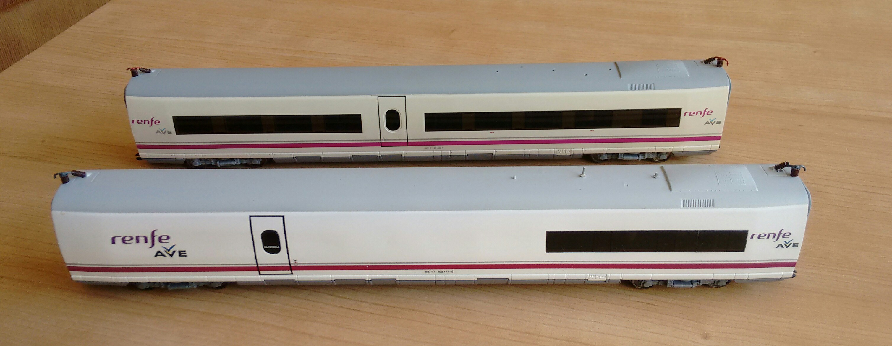

Mensajes: 1778
Fje el decoder era un Esu 3.5 creo recordar, no recuerdo de donde salio...y creo que me programaron el sonido en Rocafort.
Lleva la locucion del aVe Barcelona-Madrid, pitido, cierre de puertas y por supuesto el ruido motor. Supongo que es el que lleva el Trix con sonido.
Un par de fotos del coche cafeteria. Lijado, enmasillado, pintado, calcas... Aqui hay muchas horas de trabajo, mucha calidad tecnica y mucho cariño :D
Sin duda la cafeteria es lo que mas difiere del modelo DB del Renfe.
fje
Mensajes: 1247
Registrado: 10 Feb 2011 09:37
Lo de tu trabajo ya lo recuerdo, ya.... a base de ello muchos nos decidimos en su día por hacernos con uno de estos y arreglar algunas cosillas... No hay más que ver todo este hilo desde el principio.
OK con lo del decoder, y fantástico que lo tengas con esas locuciones, te habrá quedado fantástico....
pero.... re-pregunto ¿dos carriles? porque insisto en que los de tres carriles tienen la dificultad adicional del cambio de patín de toma de corriente, que no sé cómo se podría solucionar.
