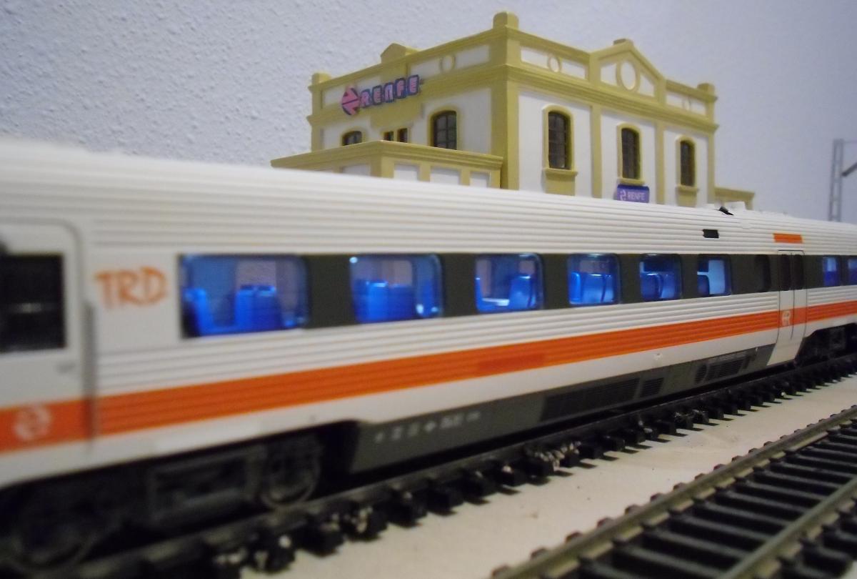

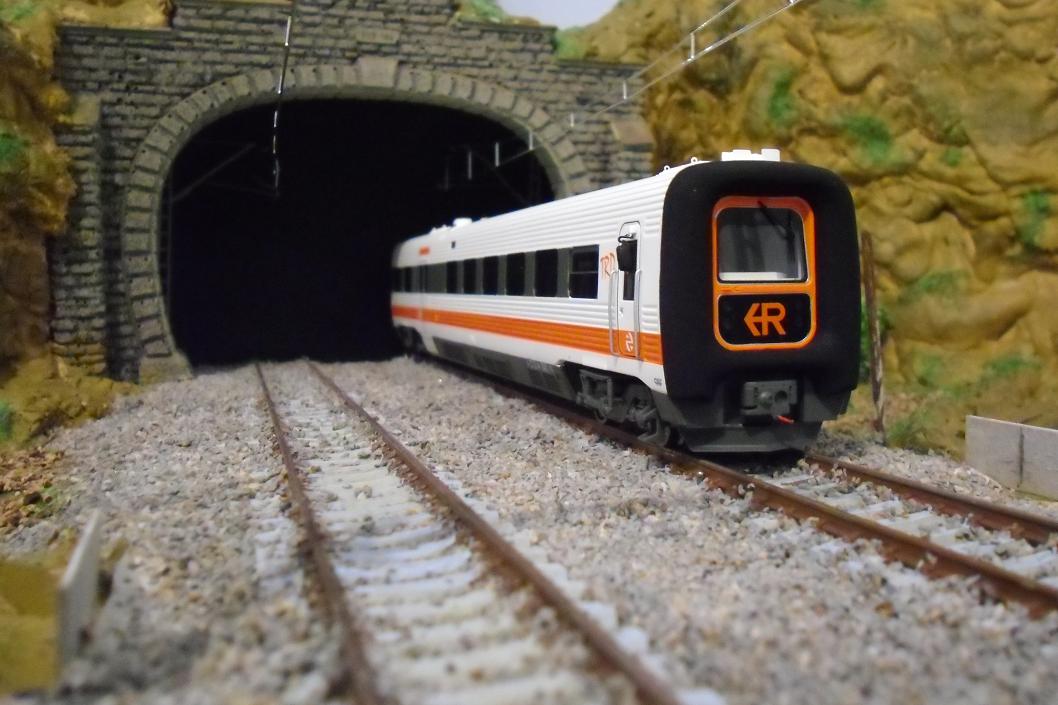

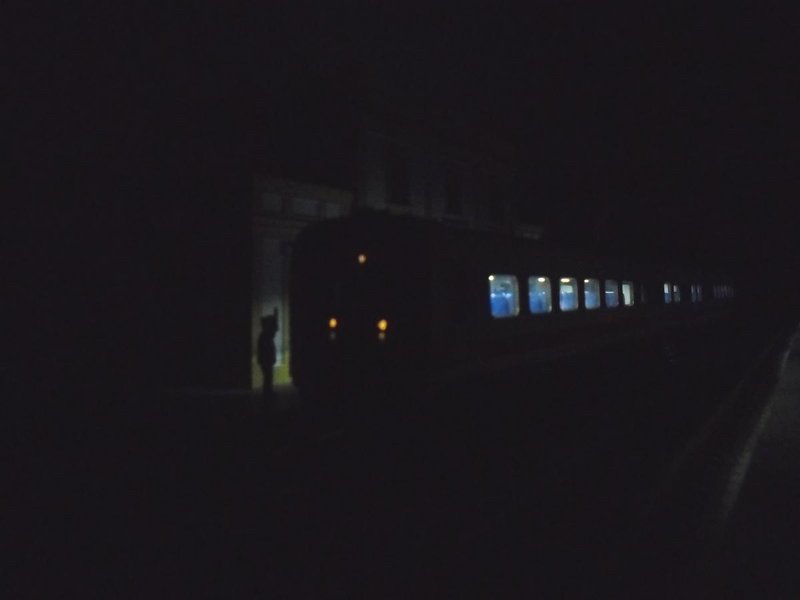

Pues me moría de ganas de probarlo, así que ha sido la primera circulación por Sta Cristina Centre o Sta Cristina La Nova...

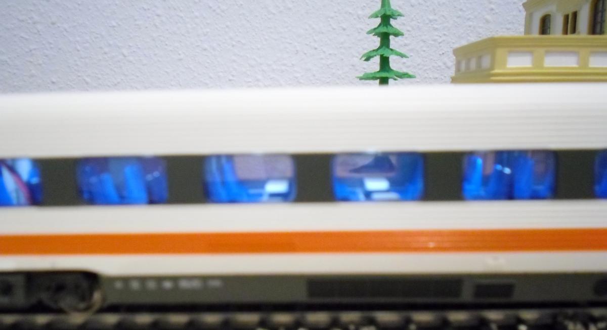

Es un modelo espectacular...de lo mejorcito que he visto. Me encantan las luces interiores...
Aquí lo vemos haciendo un regional Sta. Cristina - Huesca - Jaca

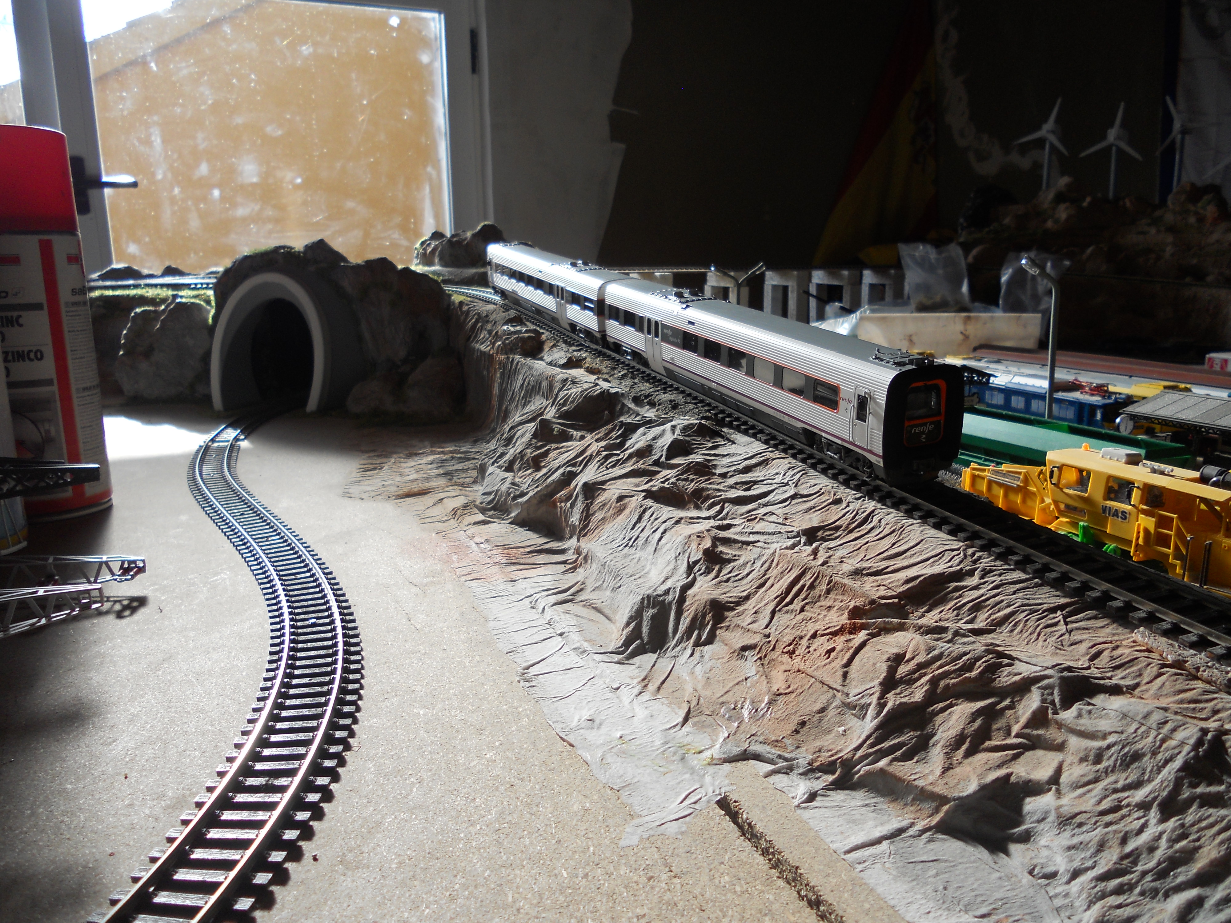

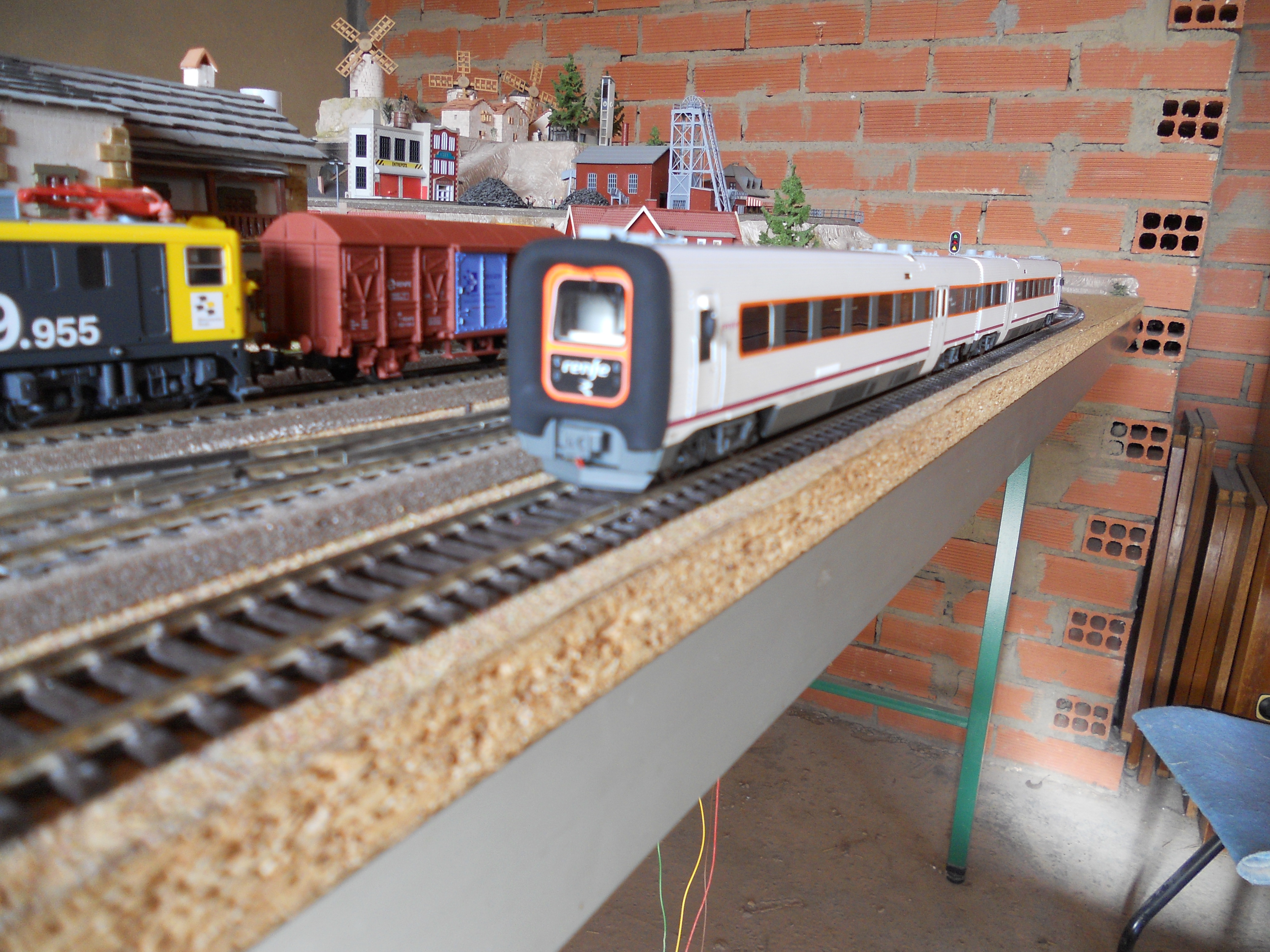

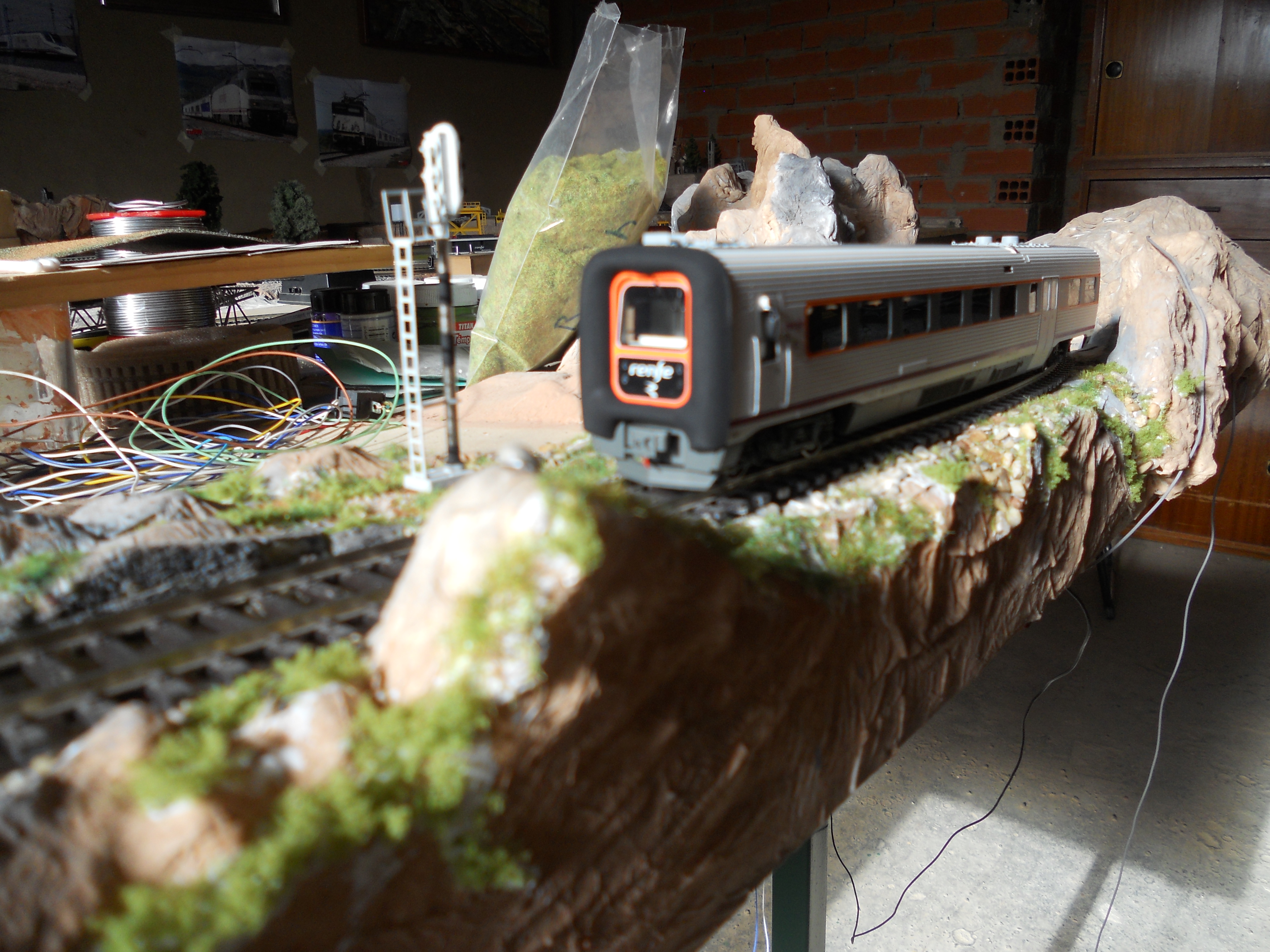

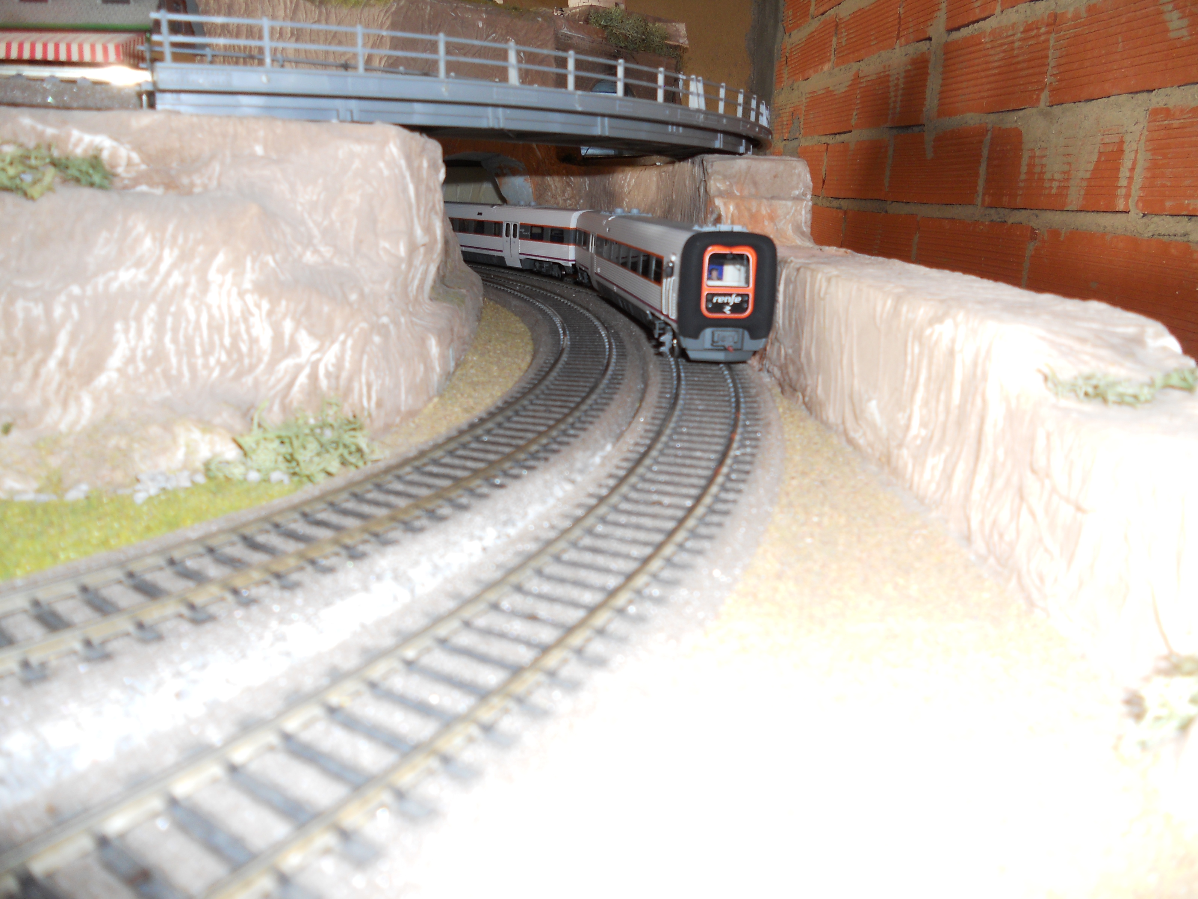

weno aqui estan las fotos de mi TRD y de la cuesta por donde no puede subir.es muxa subida para este tipo de trenes??

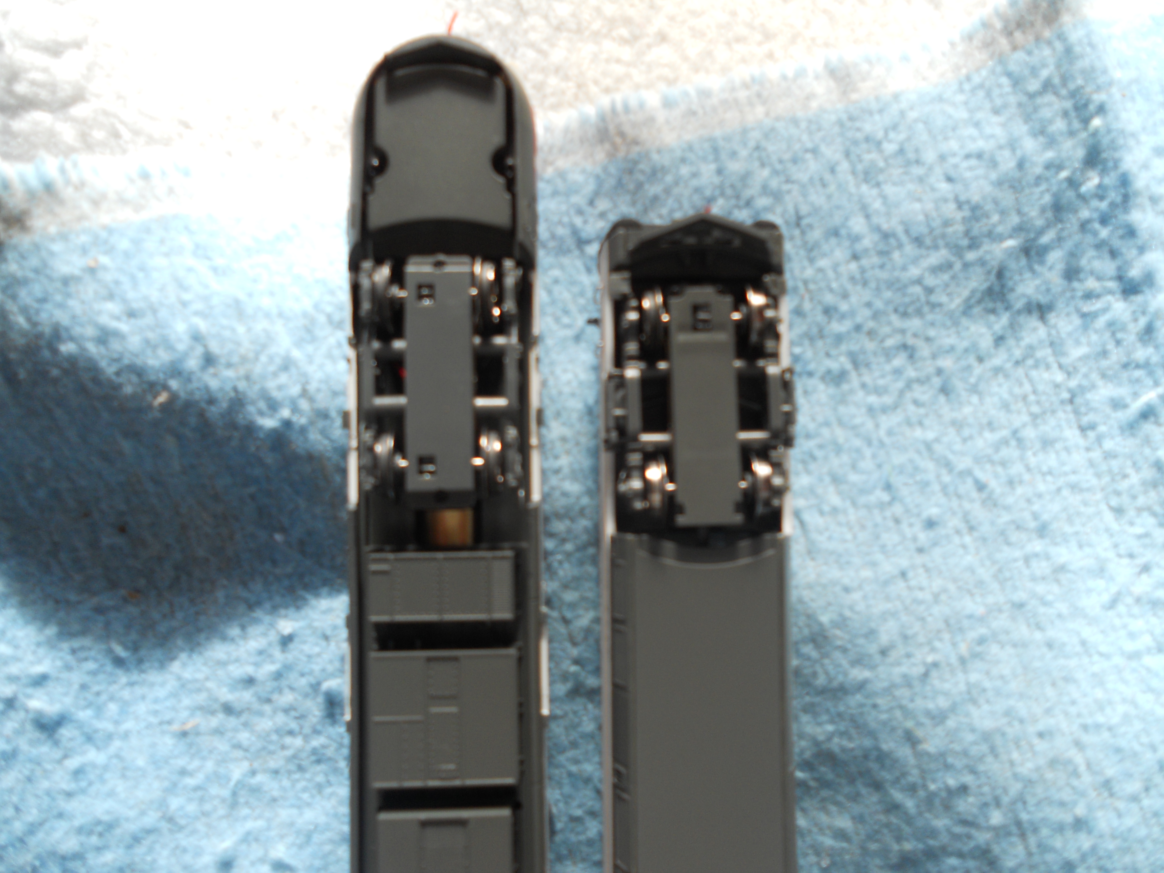

ya nose si es de un problema de la maquina o que....tambien de la curva donde roza y se frena en cambio el civia va de maravilla,os paso unas fotos de los bajos del civia y del trd ,como se aprecia es igual que la del TRD solo que el civia lleva en sus 4 ejes los aros de adherencia cosa que el TRD lleva 1 y sea la causa de que no tenga contacto con la via y me patine en la cuesta.
si alguien me puede salir de dudas se lo agradeceria ya que estoy echo un lio y nose que acer,en un post que comente que probablemente sea por falta de peso no es correcto.
un saludo y feliz año 2011¡¡¡¡¡
Has juntado dos factores: la pendiente de la rampa (creo que es demasiada, si puedes prolóngala hasta la entrada de la estación, asi te evitarás problemas) unido a la curva del final que parece ser 360 te provoca eso, como se dijo en el hilo, evitad las curvas r360, son lo más problematico que hay

No le des más vueltas a tu TRD; el problema está en la excesiva -pero que muy excesiva- pendiente de esa rampa. Como dice by103, ya no sólo es que suba o no suba -en este caso no sube-, sino el enorme desgaste que sufrirán las transmisiones del material tractor que circule por la misma, máxime teniendo en cuenta que el 100% de la producción de modelos RENFE viene equipada con aros de adherencia. Busca una solución para suavizar lo máximo posible ese peazo puerto de montaña. A la larga, tus locomotoras y automotores te lo agradecerán, además es posible que tengas problemas con ciertos tipos de enganche, y estéticamente, queda muy feo ver un largo Estrella o Talgo subiendo una montaña rusa.

De nada. Observando la segunda fotografía, se ve que antes de que empiece la rampa, hay un tramo recto de un metro (¿me he ido mucho en la aproximación?) en llano. Yo pensaría en aprovechar ese tramo dándole pendiente de tal forma que la rampa empezase suavemente a los pocos centímetros de comenzar la recta. De esta forma, seguro que podrías rebajar el porcentaje de la pendiente de forma considerable. ¿Qué hay antes de la curva inmediatamente anterior a la recta que desemboca en la rampa? ¿Sería posible que en esa zona ya se ganase un poquito de altura, de tal forma que la subida final sólo implicase unos pocos centímetros?
