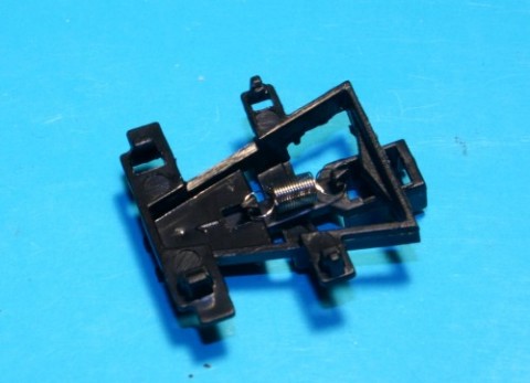

pero hardtonic ahora como le vas a poner la cinematica :?: :?:
o la vas a dejar para vitrina.
La verdad es que me a dejao mu paro esta dichosa cinematica, ya me he cargao un juego por limarlo demasiado
no se si habra repuestos :oops: :oops:
Se pondra cinemática, pero no la que traen que no funciona, mirare alguna de Makette.

Perdón por contradecirte, pero la que traen en el kit funcionan perfectamente, incluso en radio 1. A las pruebas gráficas me remito en este mismo hilo.
Pues funcionarán, desde luego las que monté en su día se sale el enganche al rodar por R3 de Roco, aparte de ir durisimas, pero bueno, si alguien le va no lo voy a negar en mi caso no montaré esas, serán otras.

Hablando de las cinemáticas, estoy montando unas de Makette, las KKK1 y van de cine. Cierto es que me ha costado cargarme un par para aprender a montarlas bien, pero una vez cogido el truco van de lujo.
A ver si me hago por fin con las tolvas y las monto.
De momento las he montado en unas tolvas de electrotren, las que siguen viniendo sin cinemática de enganche corto y han quedado bien. También se las estoy poniendo en los costas antiguos y quedan fenomenal.
Saludos .
Antonio
Muy buenas esas cinemáticas la verdad, para la tolva había pensando en la KKK4, que es de plástico y viene montada:
http://www.makette.de/makette_f/2904.html
Pero parece que está fuera de stock en todas las tiendas, por tanto tocará montar una de las metálicas.
Perdonad la ignorancia, pero van mejor estas que las de Roco??, son mas baratas?? dónde se consiguen??
Un saludo, José Carde.

Lo bueno de la metálica es que cabe en cualquier sitio.
Si se puede en éstos....
Saludos .
Antonio
Pues no es mas barata, pero la de roco no entra en las tolvas ya lo intenté. Para esas que dices MZA2 lo ideal las metálicas de Makette o pedir el repuesto a Electrotren ya que las nuevas ya vienen con cinemática y creo que es un cajetin pegado no lleva nada en el molde.

No se si las nuevas vienen con cinemática, pero me he vuelto loco durante años hasta que he comprado éstas cinemáticas que caben en cualquier sitio.

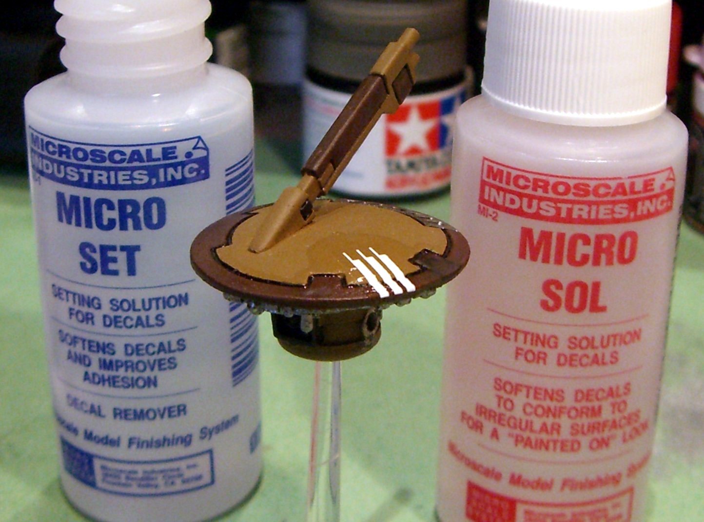

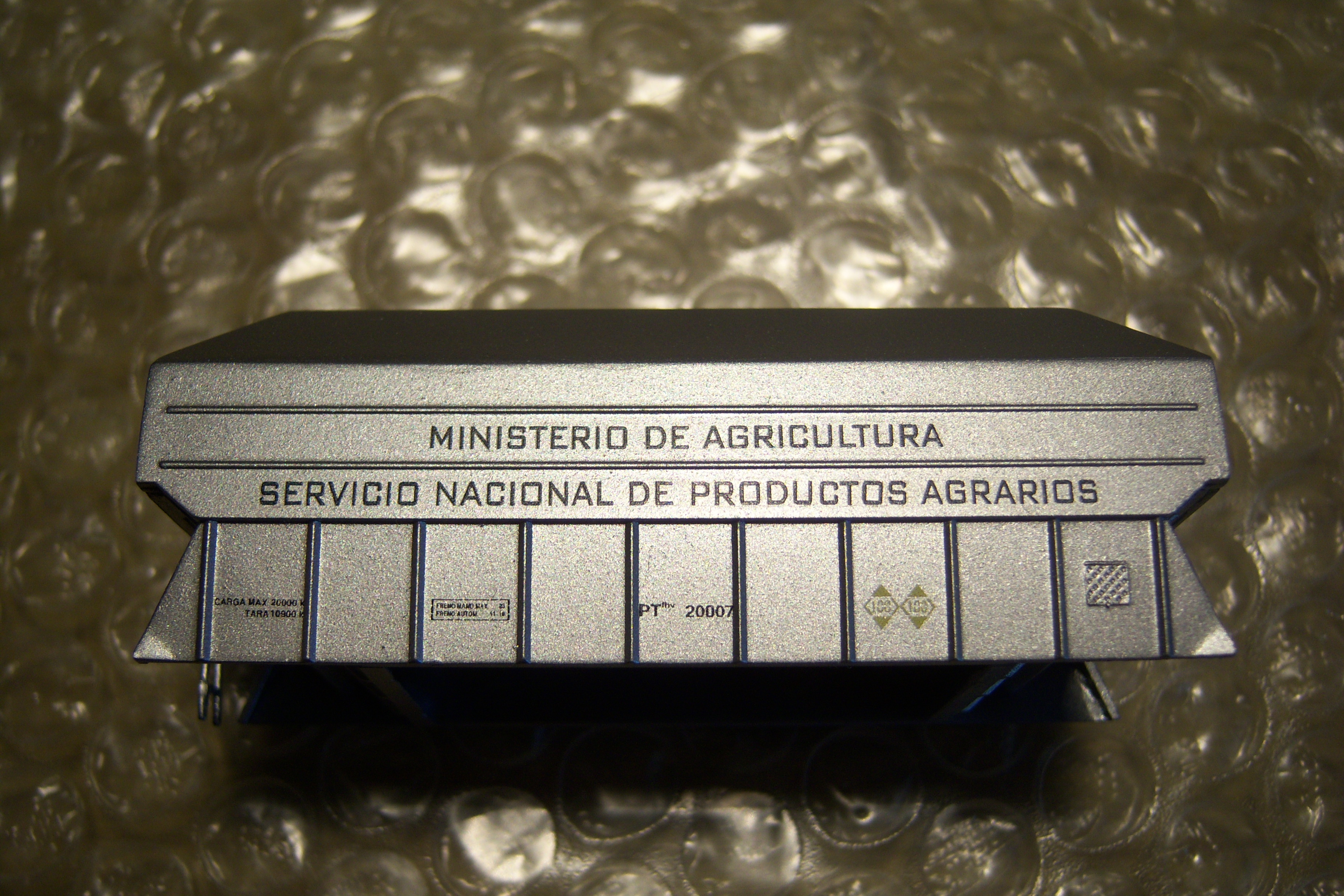

Ya por fin he hecho las primeras pruebas con la primera tolva y las calcas, comentarios que se ponen bastante bien, pero como quedan de alucine, es usando el microset y el microsol (especialmente el segundo), con él, la calca el soporte desaparece sin dejar rastro, parece tampografia y el resultado es impresionante
Buenas, ¿cómo se usan el microset y el microsol?, cuando se vierte cada uno y donde.... en el soporte de la calca, cuando ya está colocada....
jchcarde escribió:
Facilisimo, pones la calca con agua y con el soporte la sacas, la pones en el modelo (da igual que tenga un poco de agua o esté mojada la calca), la colocas bien con pincel y palillo, dejas un poco que se medio seque el agua, das con un pincel encima el microset, esperas que seque, luego das el microsol con el pincel una cantidad generosa, se pone horrible la calca, deja secar bien seco y queda DE CINE
