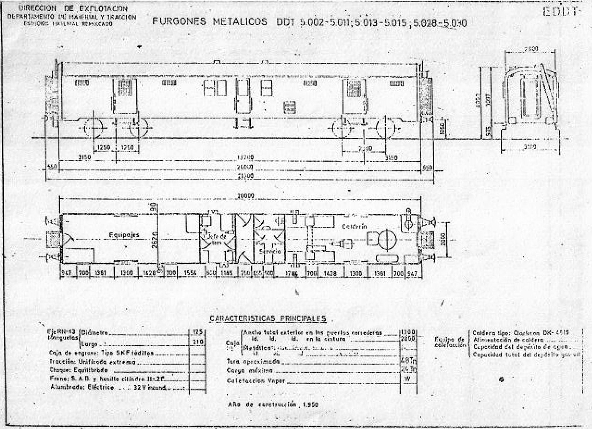

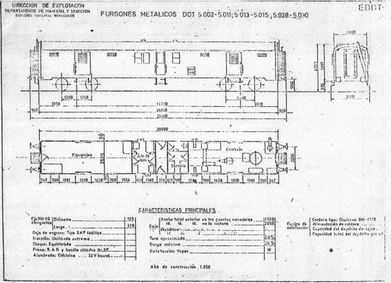

Cuatro son los furgones construidos expresamente como DDT en 1950 los numeros 5012(Euskalduna ), 5028, 5029, y 5030 (Devis ) de origen con calderas de la casa barcelonesa FIELD a gasoil en todos ellos, con un deposito de 580 litros y otro de 4000 litros de agua.
Mas tarde conforme el avance de las electrificaciones y la retirada del vapor en los años finales 60 y principios 70 ( me faltaprecisar estas fechas con exactitud.... :roll:) se reconvierten en calderines los DD con numeros 5002 a 5010 (Euskalduna), 5011 y 5013 a 5015 (Forjas de Alcalá) y 5027 (Devis) estos fueron dotados de caldera Clarkson y de los mismos depositos con igual capacidad que los anteriores.
El furgon de Mabar seria pues el DD-5015 construido por Forjas de Alcalá y convertido a DDT-5015 ¿Que pasó en esta reconversión?... Lo desconozco y quiza le fuera suprimida la famosa perrera de la discordia... desde luego tanto el DDT-5013 como el DD-5016 y el DD-5017 de la misma constructora la llevan... y no digo nada mas al respecto.
Aqui puede estar el lio de las chimeneas al existir dos calderas diferente.... ;)
Mas tarde y progresivamente, fueron remplazados por los nuevos furgones de la serie 8000 y finalmente dados de baja en 1990.
Junto con el plano ya posteado anteriormente por cgcsaintdenis y como complemento pongo este de los transformados (de infima calidad, lo siento) con el resto de la serie.
Saludos furgoneteros... :mrgreen:

Mensajes: 6664
en este plano se aprecian las dos salidas de las que hablamos.. y el deposito de gasoil en una esquina con su tubo de llenado..gracias susob. ahora solo queda averiguar si los furgones dotados con caldera clarkson eran los de dos chimeneas separadas o los de una grande central..el puzzle se va recomponiendo.. ;)

Entonces parece ser que estos furgones no llevaron calderines de carbón. Mis suposiciones eran equivocadas.
Manuel
Mensajes: 6664
pues yo tambien pensaba que las llevaron en un principio,pero hubieran necesitado ceniceros en la parte inferior y no aparece en los planos..

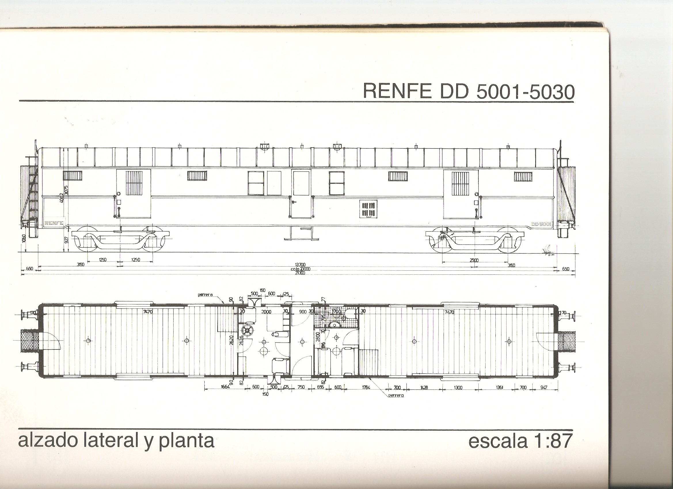

Muy bueno lo de mapel ,lo cierto es que somos mas papistas que el papa,que me hubiera gustado con instalacion interior pues si, que tambien que los portones se habrieran pues tambien ,pero hay que valorar todo en su justa medida ,pues los que llevamos años en esto de el modelismo ferroviario,y mas de material RENFE recordamos con cierta nostalgia las decadas de los años 80-90 cuando no habia casi nada de material español
y cualquier cosa de electrotren e ibertren que salia al mercado,nos hacia felices, ahora que afortunadamente casi cada año salen novedades de material español,nos encarnizamos en criticas,y creo que la satisfacion de ver dicho furgon detras de una maquina renfe un correo y unos 5000mil es una pasada,y creo que lo importante es que el vagon circule bien ,este bien reproducido "y a disfrutar"que de eso se trata.
aqui os dejo el plano y la ficha tecnica de la revista CARRIL nº7 correspondiente a marzo de 1984,y una portada de dicha revistadel nº14en la que se ve el omnibus Leon Jijon en junio de 1985.Yde la que esty deseando reproducir en miniatura,de la cual ya colgare algunas fotos.

Mensajes: 396
Registrado: 21 Oct 2010 23:32
MAPEL escribió:
Y tanto que sí. En el próximo pone el WC con "cagarro" y todo.
Manuel
JaaaaaaJaaaaaaa :lol:
SALUDOS:
