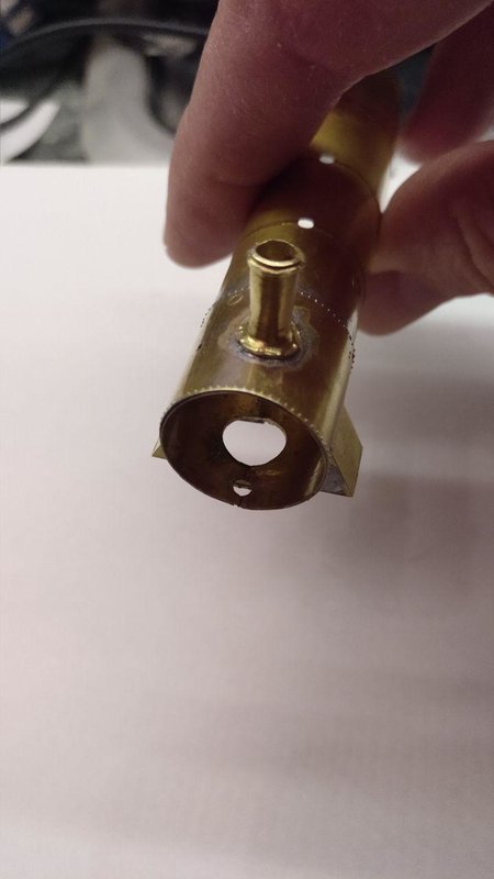

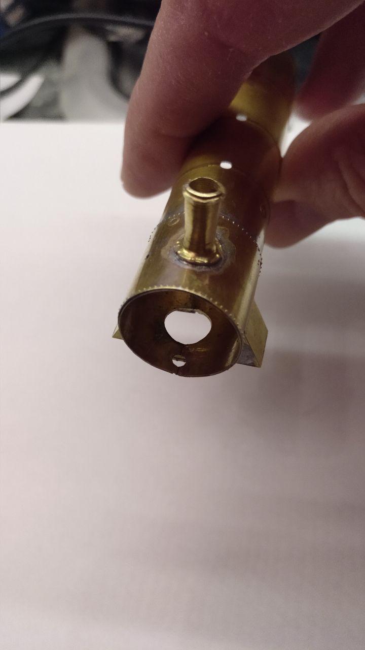

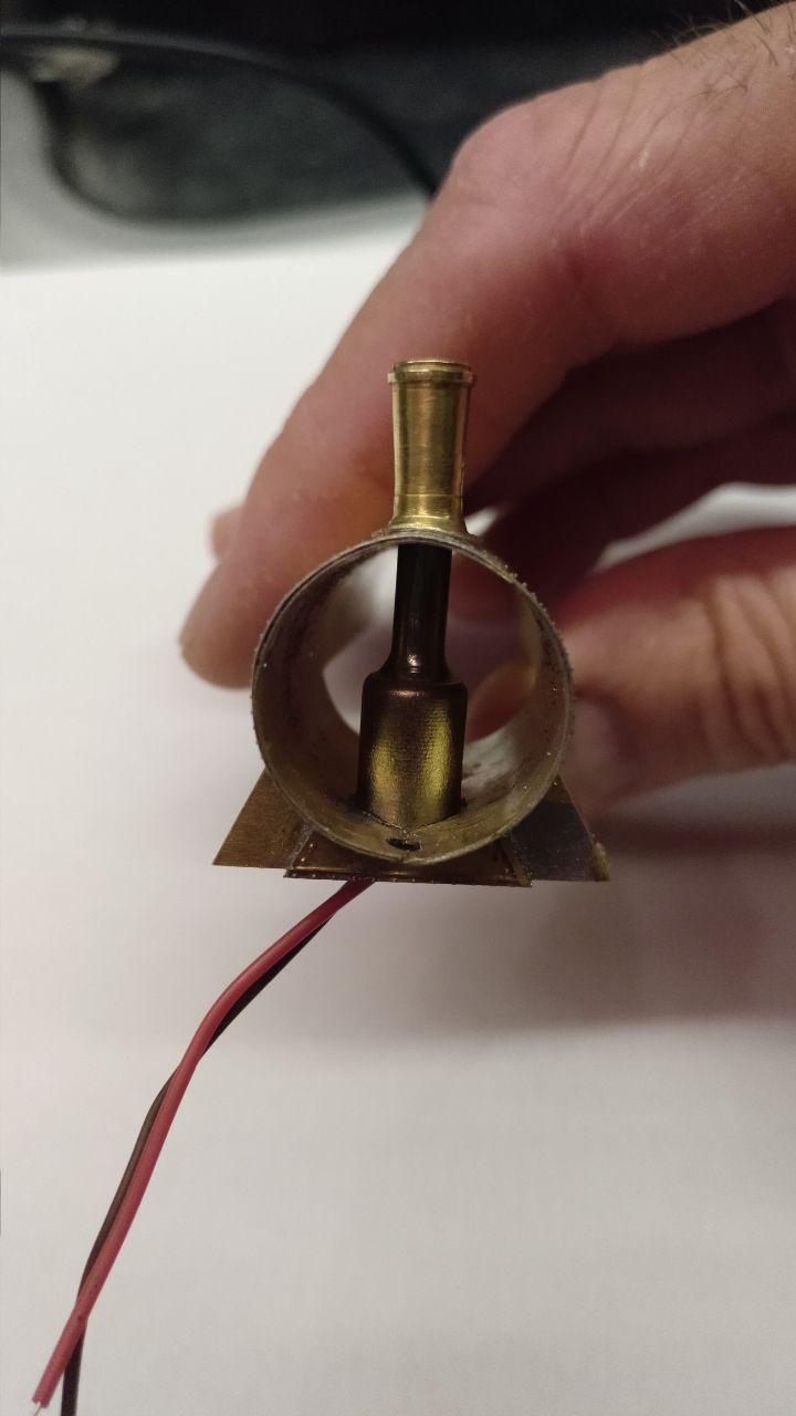

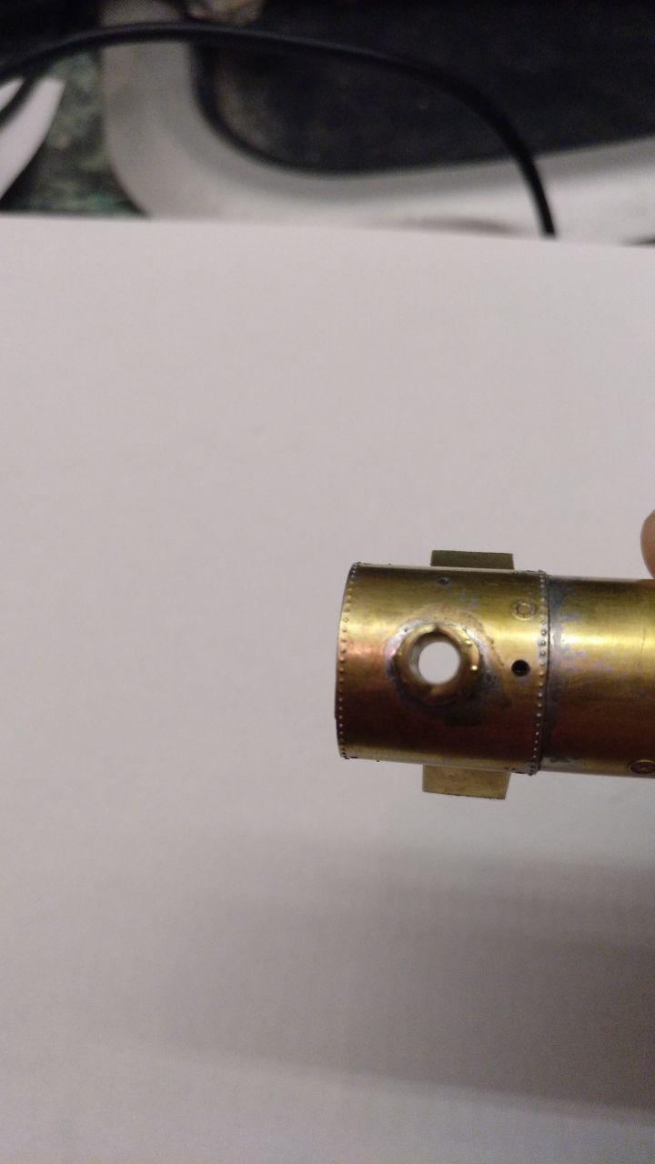

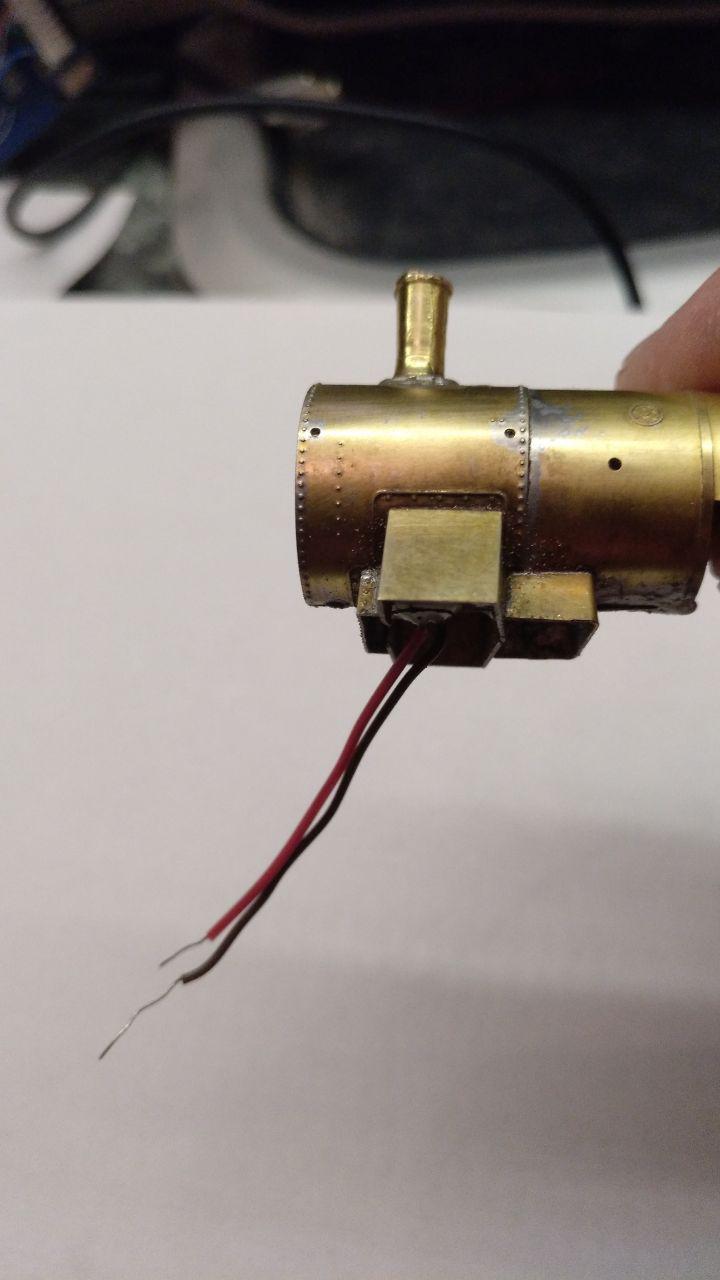

Hola de nuevo
Para los que quieran poner humo estoy haciendo pruebas y esa es una de ellas.
El agujero interior de la chimenea es de 3.5mm y el de debajo con 7.5 ya pasa pero yo lo he hecho de 8mm, antes he fresado la tira que molesta para que la broca no se enganche.
El inconveniente que tiene es que los fulmigenos no están aislados de chasis, uno de los cables es chasis, si me decido por este intentare aislarlo y si no sera el cable comun del decoder, el cable azul.
Me tiene que llegar un dia de estos el Seuthe nº3, solo mide 1.5mm diametro y 14mm de largo, el inconveniente de este es que hay que fabricar el deposito, ya casi lo tengo hecho falta que llegue y probarlo.

Seguimos con interés las modificaciones que haces.
Mensajes: 583
Registrado: 16 Ago 2017 11:54
Esa es una modificación "pollo". :lol:
Pero con garantía de funcionamiento. ;)
