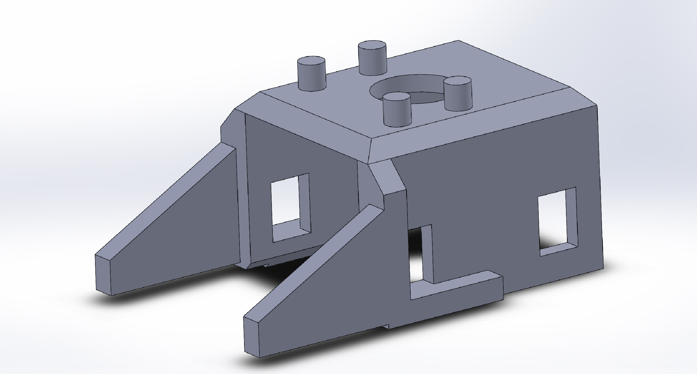

Hola, yo he pedido a Roco dos tapas de sinfín nuevas que me van a enviar sin cargo a la tienda donde la compré, pero a mi me queda una duda, ...?Por qué el faldón deja una holgura de alrededor de 1 mm que en otras versiones de la 333 no aparece?? Me da por pensar en algún desajuste de cotas en el.chasis....
quote="Bellomonte"]Esta tarde he desmontado la,nueva y la verde anterior, y he realizado pruebas intercambiando bojes y realizando mediciones con el calibre, conclusión:
La nueva locomotora tiene problemas de molde en el agujero del boje donde entra el teton principal del chasis. El teton es redondeado en su punta, pero el agujero es más cónico que el teton (el agujero es una V y el teton es una U), por ello no baja del todo. Por esta razón imagino que en fábrica al quedarse más alto el chasis, fueron a poner la tapa del sinfín que es la que presiona sobre el chasis, y claro, no les cerraba. Solución, le comemos a las uñas de la tapa y ya cierra, pero no quisieron darse cuenta de que al levantar la locomotora los bojes se descuelgan entre 1 y 2 milímetros, cosa que creo que nadie ha dicho hasta ahora. Este es el resumen del problema, según mi opinión.
Solución:
He repasado un pelín el agujero del boje con una broca de 3 mm, de manera que el fondo del agujero a pasado de ser una V, a ser una U, y el tetón baja a su sitio, tocando los dos tetones laterales en el boje. Ojo, sin hacer el agujero más profundo.
He puesto una tapa del sinfín de otra 333 y todo queda perfecto, es decir, no hay movimiento lateral, permite movimiento hacia adelante y atrás y el boje no se descuelga, ya que la tapa sin limar como han puesto ellos, sujeta lo justo.
Todo solucionado, bueno, no, me faltan dos tapas sin limar, pues las que trae siguen descolgando los bojes,
Adjunto vídeo en el que al intentar mover la máquina ya no cabecea.
Para la tapa chapuceada que trae, se puede igualar limando y pegar una tira de evergreen en cada pata para que apoyen en el chasis, adjunto imagen editada.[/quote]

Es correcto todo lo que dices, profundizar un poco el taladro del bogie hasta que asienten los tetones laterales y cambiar las tapas de los sinfines.

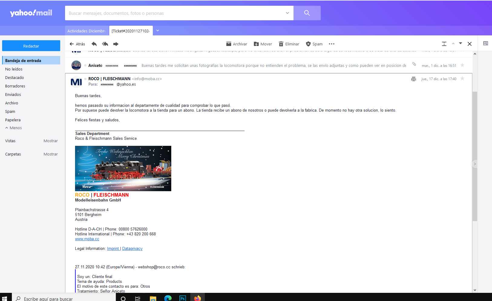

Atendiendo a la respuesta la garantia de Roco admite la devolución y el reembolso del importe de la locomotora. Adjunto la respuesta.
Creo que sera extensible a todo el mundo, personalmente no la voy a devolver, es un gran modelo, la pena es que no se fabricara en Europa.

Gracias Ani, si no me falla la cabeza nunca había visto una repuesta como esta.
La pena es que Roco no tenga digamos una solución al problema, tendremos que espera haber si la vuelve a editar con los problemas resueltos o hacer bricolaje.
