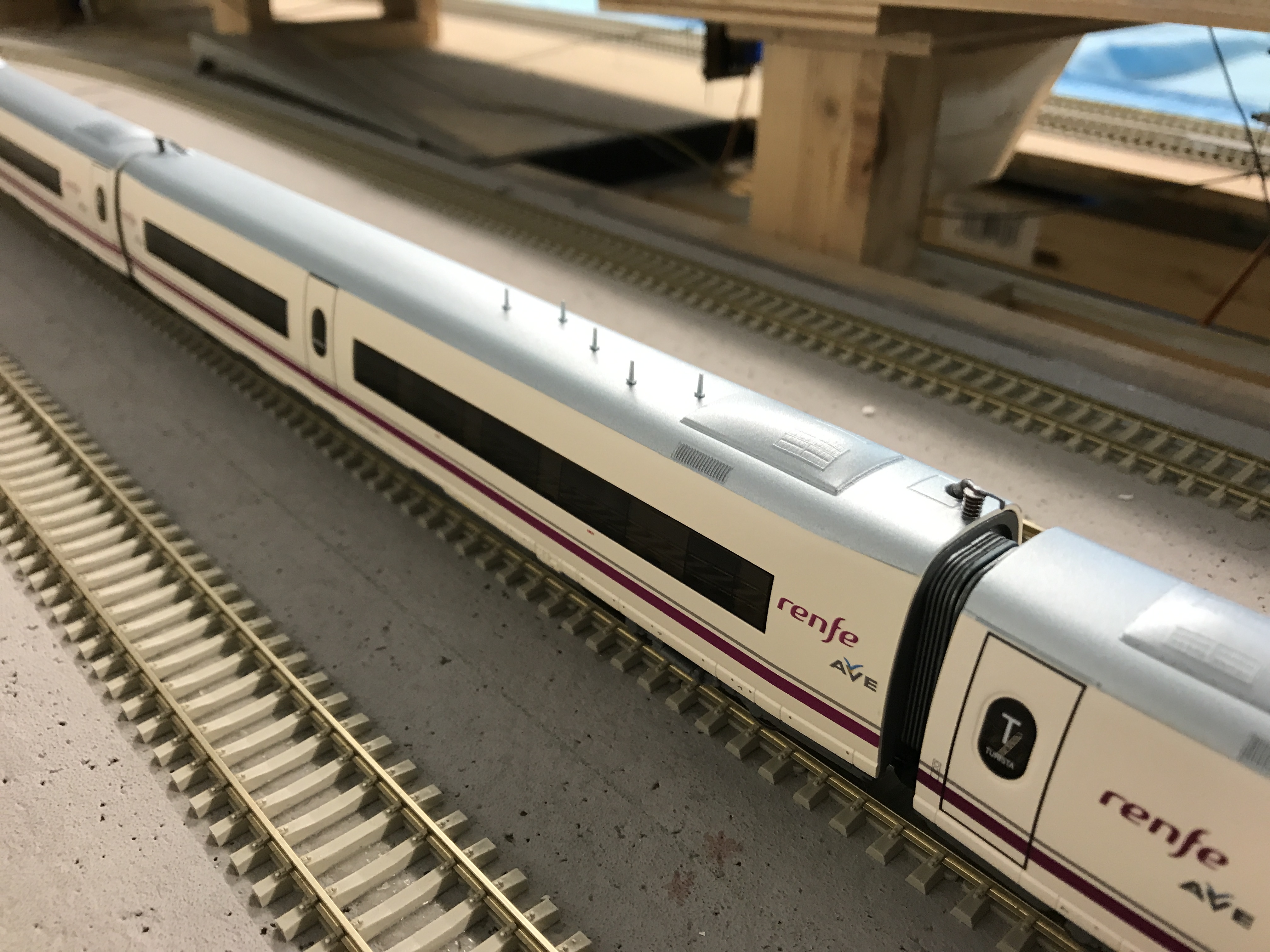

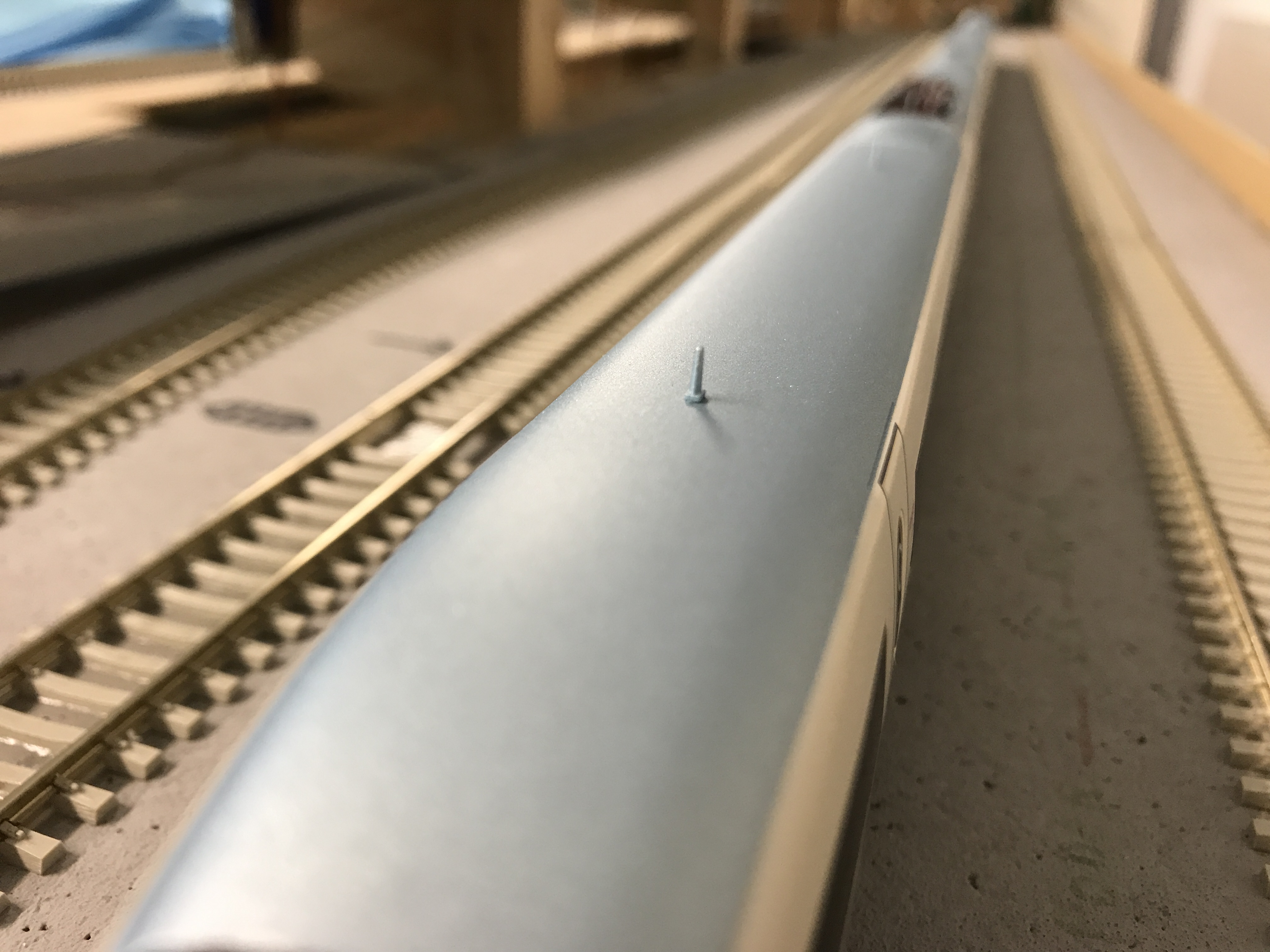

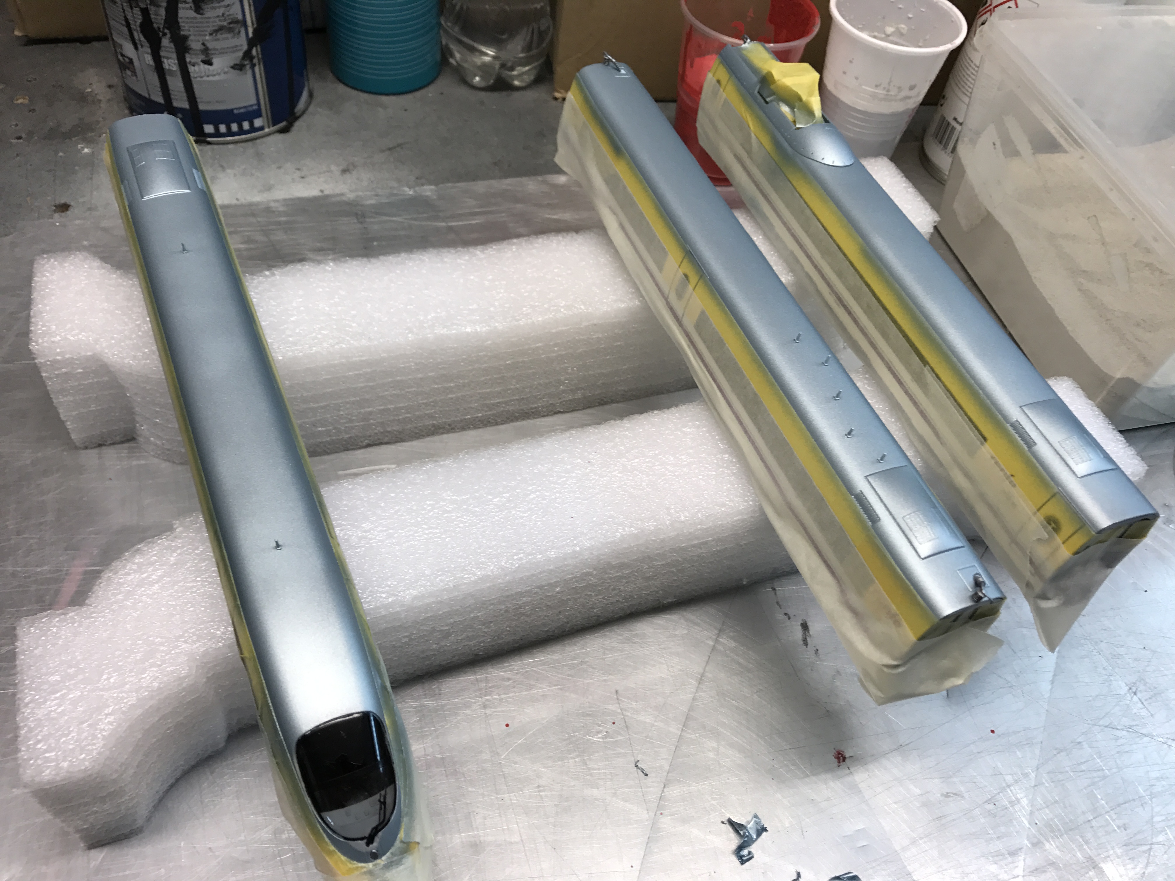

Yo tambien he caido en la tentación y me lo he acabado comprando.
La nueva caja de este año viene con el set de iniciación de siempre, solo que también incluye un encarrilador. Por parte del tren trae un hueco bajo el chasis metálico que sujeta el motor para poder meter el altavoz y la placa electrónica con el enchufe de 8 pines algo actualizada.
En mi caso he decidido sustituir los pantografos algo plasticosos que trae por unos algo mejor acabados de Roco.
Y tambien le tenia ganas a ese techo gris, que lo he pintado en ese plateado azulado que tiene el real.
No a mucho tardar comprare algun coche mas para hacer los que van frente a los coches Pantografo y los discos de freno, que tambien le dan otro toque mas real.

Yo tengo el AVE con los ocho coches, de hecho quiero vender el antiguo de la DB pero nadie lo compra, y el techo gris no pega nada con el pato de Electrotrén. Ese gris azulado se parece mucho mas al de Electrotrén. Me podrías decir que color has elegído.
Gracias de antemano.

No es un color concreto porque no encontraba nada que me convenciese. Al final hice una mezcla del plateado de tamiya con el barniz/ tinte azul también de tamiya. Como el que se utiliza(naranja) para los led que vienen en blanco frio y se quieren dejar blanco dorado. la verdad es que no tiene más secreto.

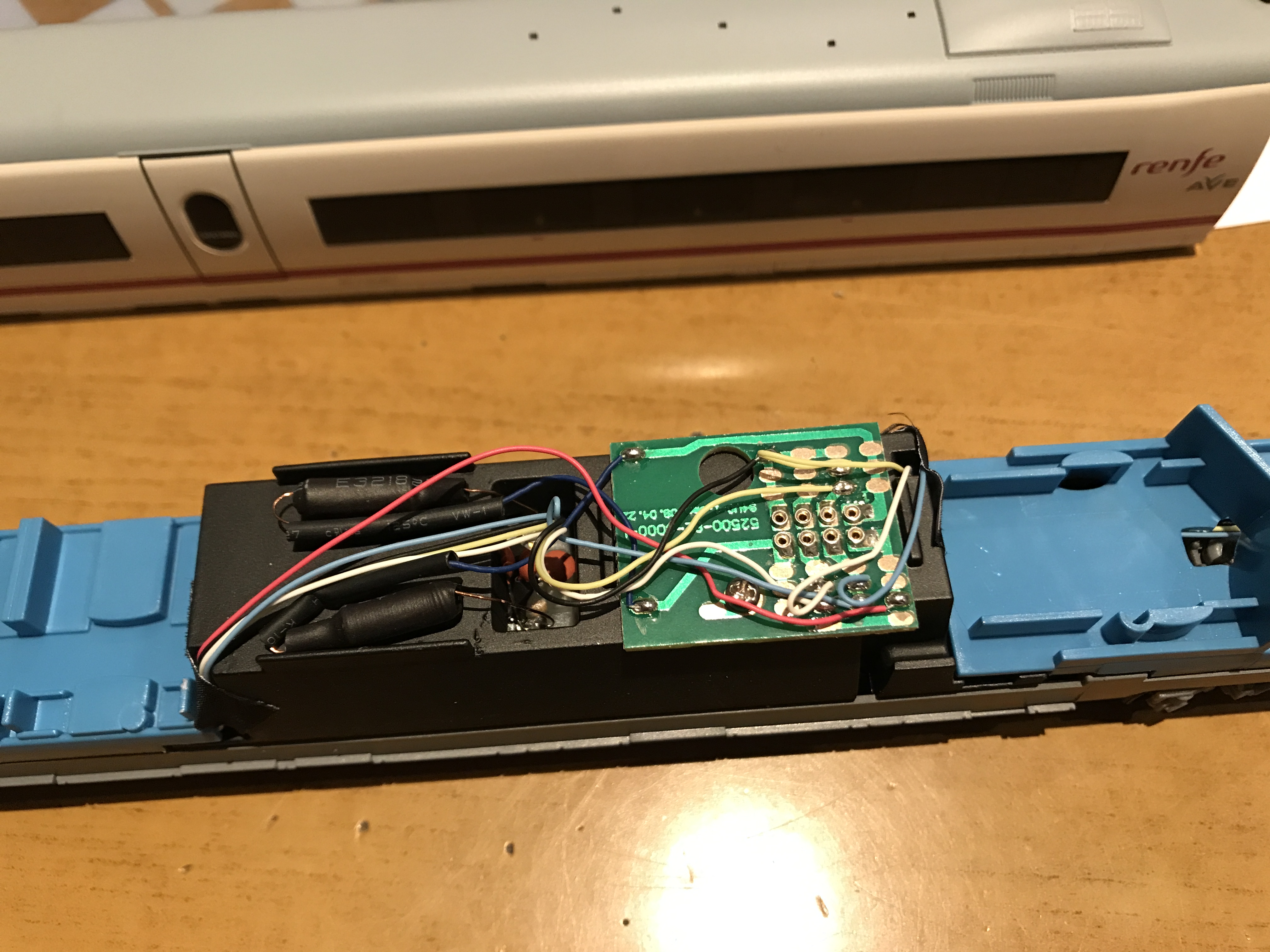

Buenos días, vuelvo a retomar este hilo para haceros una pregunta. Yo tambien le he hecho algunas reformas y efectivamente le dan otra impresión, más de tren. La pregunta es la siguiente, a mí me pasa que a veces cuando empieza a rodar las luces no van, empiezan a funcionar al rato de estar andando, y les pasa tanto a las delanteras blancas, como a las traseras rojas, luego ya van bien, cuando lleva unos minutos funcionando el tren. He limpiado los contactos, he mirado que todo estuviese bien, y aparentemente lo está. Es analógico. Saludos.
Mensajes: 1778
Registrado: 28 Nov 2008 18:58
Es un problema que yo también tuve. Creo que en algún punto de este hilo se comenta.
Yo opté por la solución más fácil...probar otro decoder hasta encontrar uno con el que funcionaban bien. Y solucionado.
Edito: He leido otra vez con más detalle y he visto que usas analógico. Así que nada de lo anterior. Yo repasaria los conectores entre coches para ver si están bien y montaría toda la composición completa. Me suena que si no ponías el coche cola en analógico no iba ninguna luz. Hace años que no lo uso en analógico...
Mensajes: 596
Registrado: 26 Ene 2018 12:34
Gracias annio, estoy probando de todo, la composición la hago rodar completa, la tengo con seis coches, los dos extremos y cuatro más, lo último que he hecho es limpiar muy bien los contactos del coche que lleva las tomas y ya lo probaré y lo contaré. He mirado soldaduras, de todo en todos los coches y aparentemente está todo bien. Ya os diré. Reitero mis gracias annio por haberte interesado. Saludos.
Mensajes: 596
Buenos días, después de ver un montón de cosas, limpiar y demás, comprobé que es un problema de la placa delantera donde van los leds que no se porqué motivo hacen corto, al final lo que hice fué quitar la placa, comprobar polaridad, y le puse leds de luz blanca calida, si, sólo va con luz blanca, no lleva roja al quitarle la placa, le puse su condensador y puente rectificador, para que luzca en ambas direcciones y solucionado. Queda muy bien por la luz que da, me gusta más que el color de la luz de la placa. Saludos.

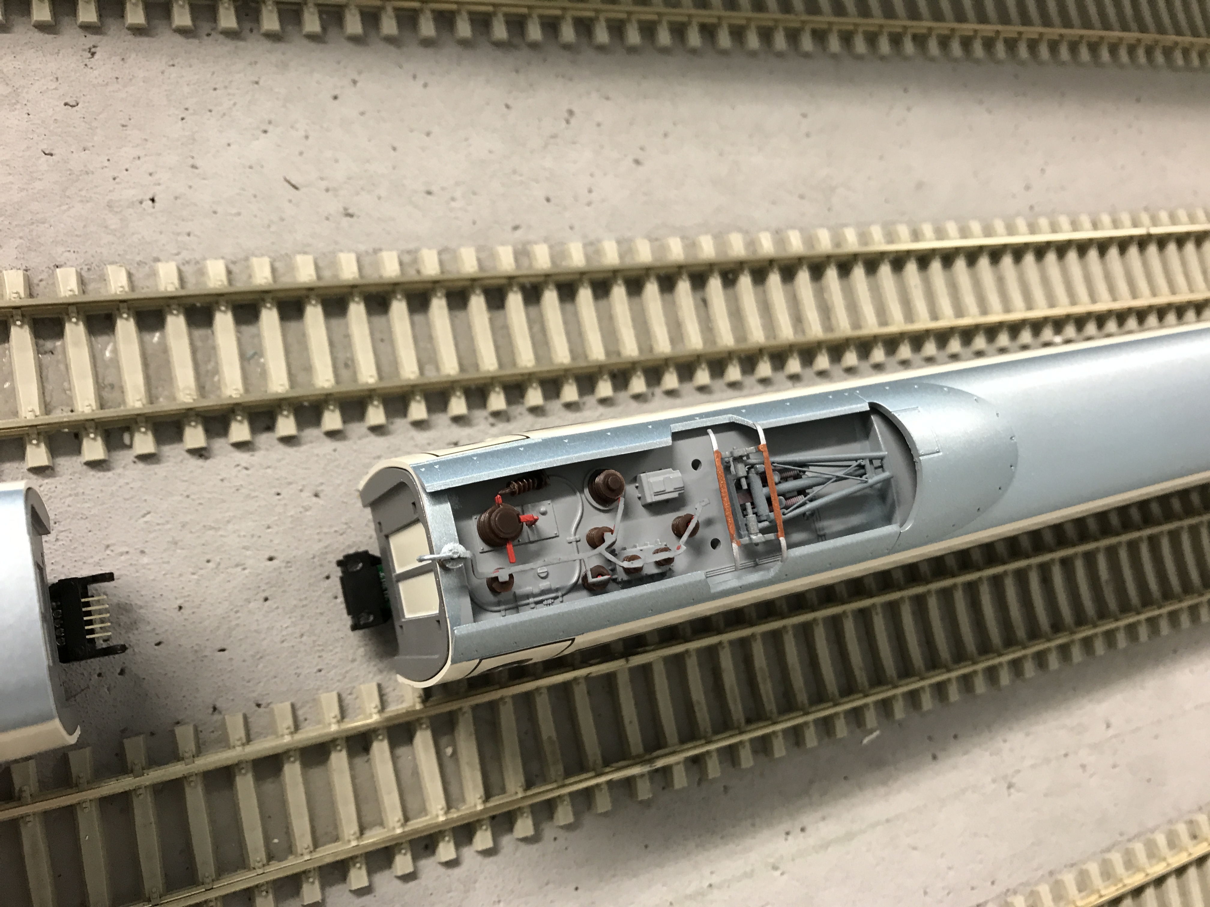

Buenas, refloto el hilo que estaba un poco olvidado.

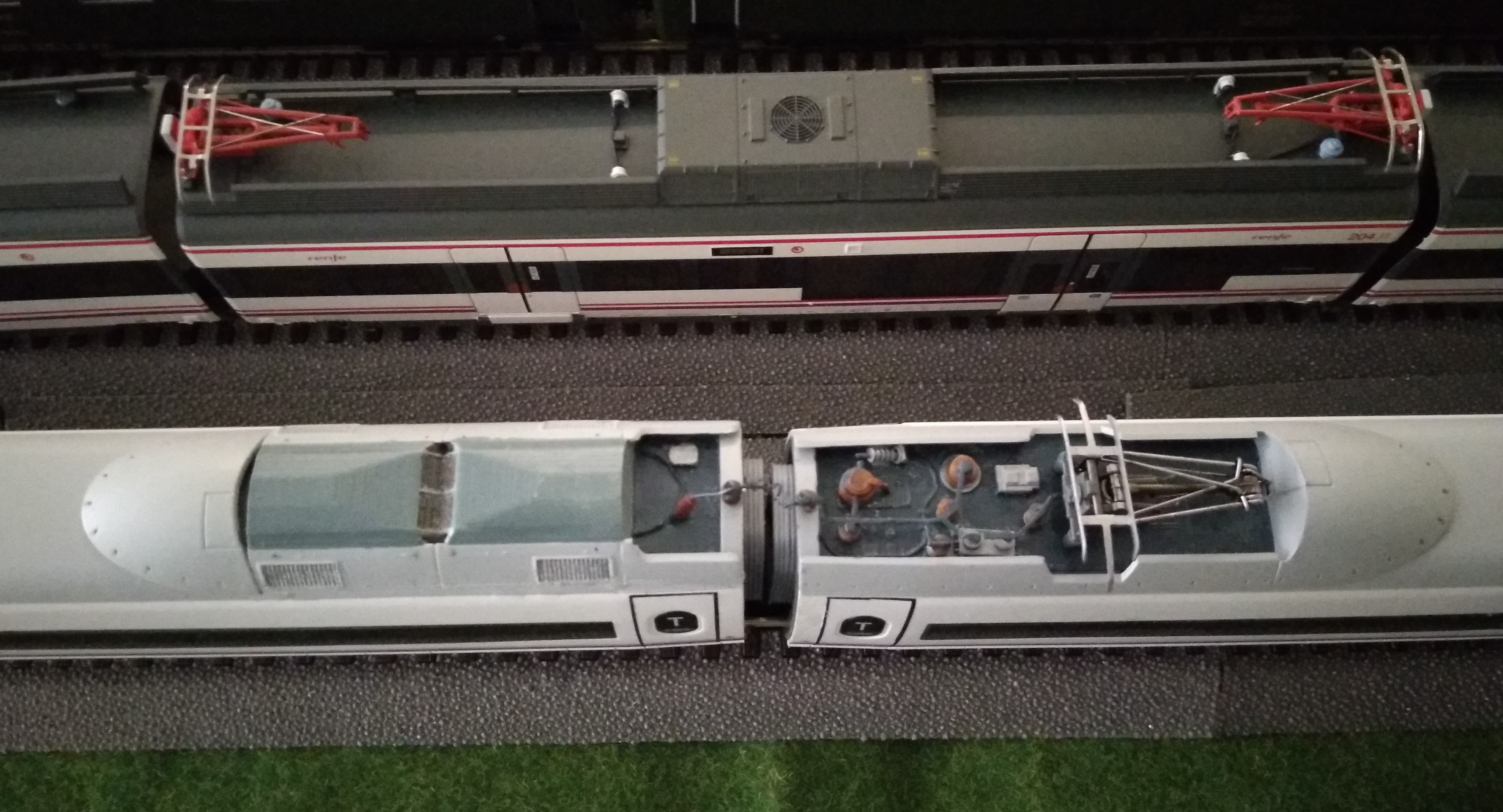

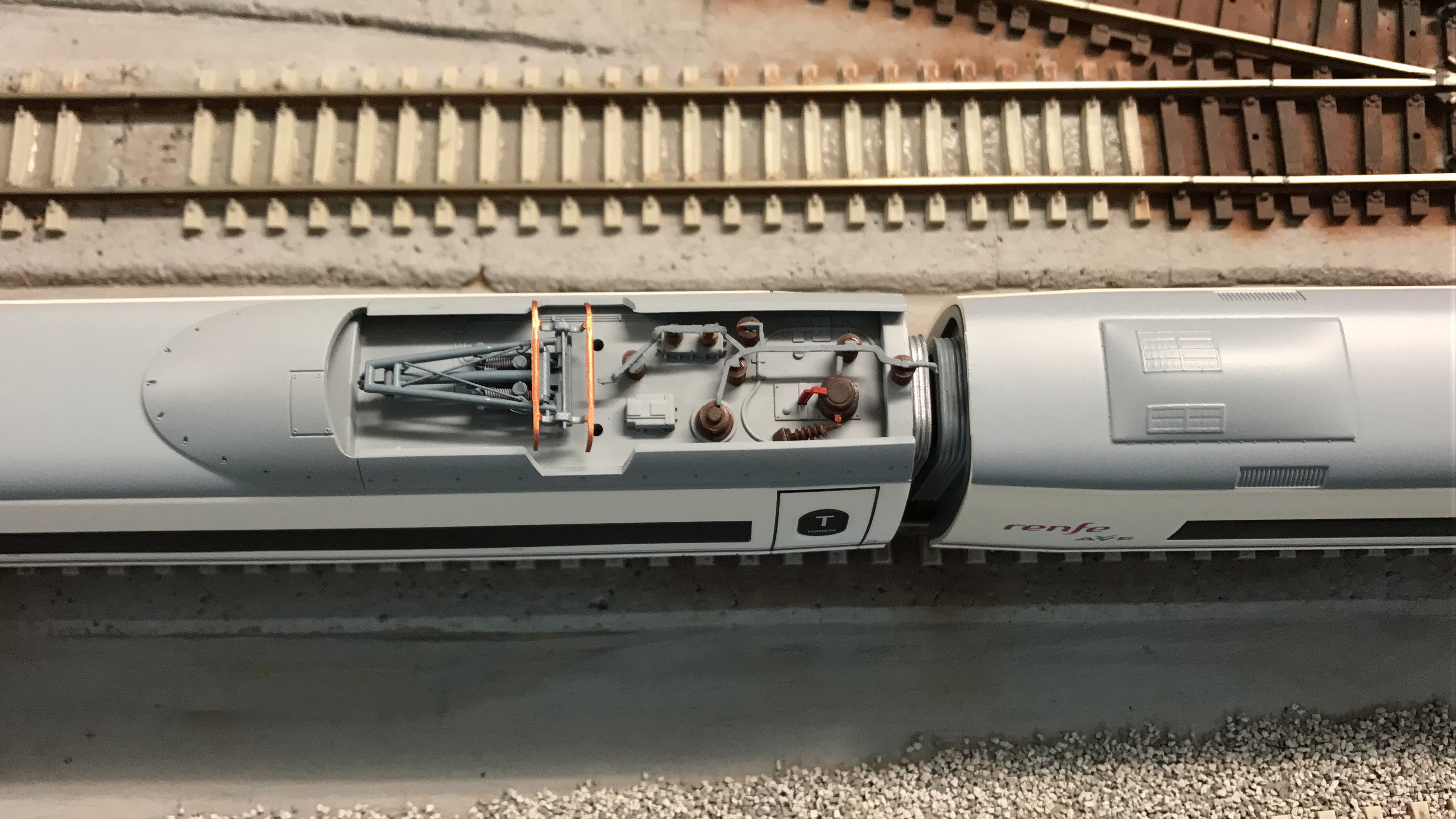

He seguido haciéndole cositas al tren. Yo también compré unos pantos grises para sustituir los rojos-jugueteros que lleva de serie. Y he pintado la zona con un gris más oscuro más parecido al resal.
Así luce ahora la zona de los pantos y la zona de la "joroba".

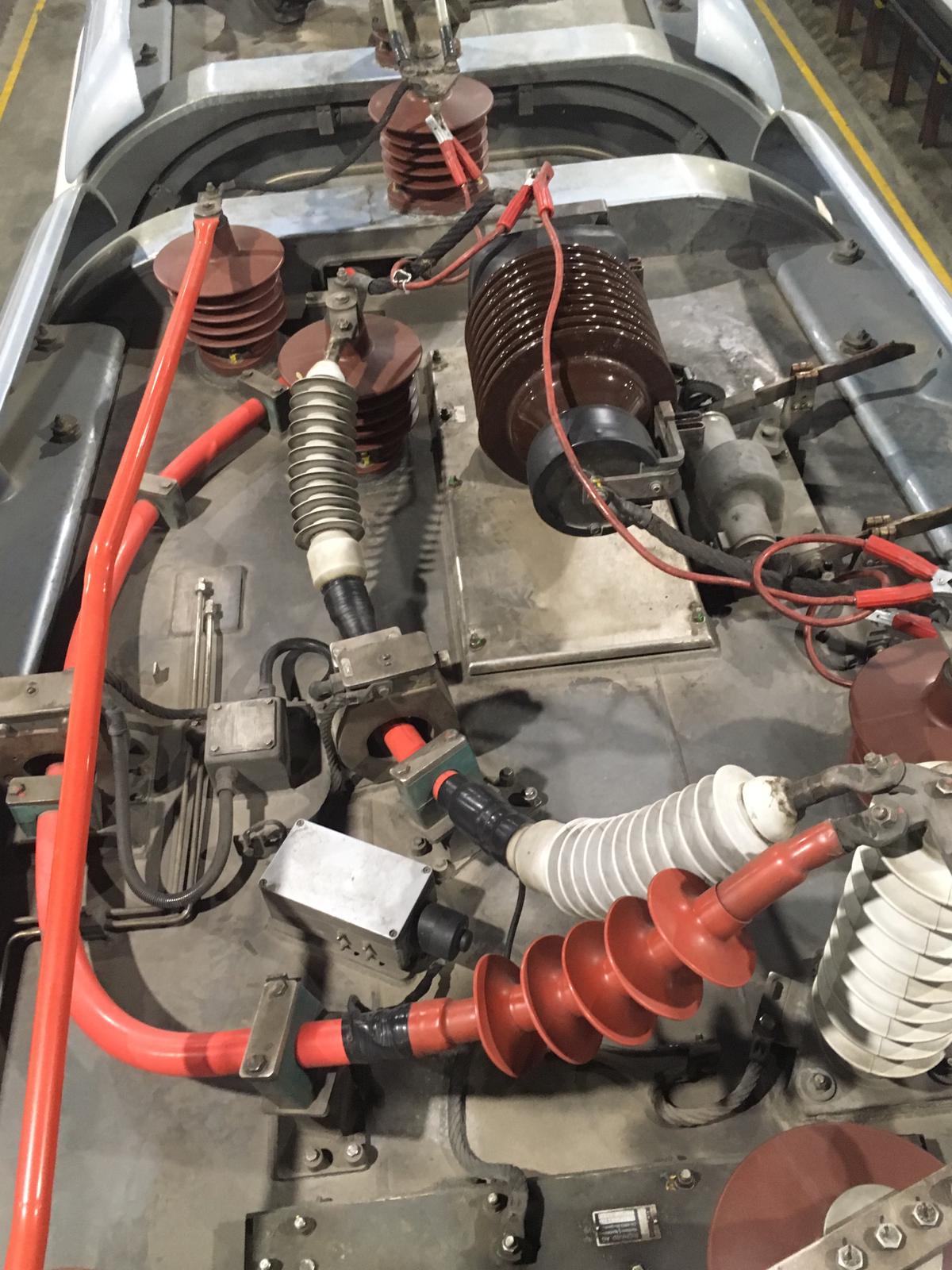

De propina una foto de esa zona en el tren real. Cualquier parecido es...pura coincidencia...ya que el modelo es el aleman no el español.
