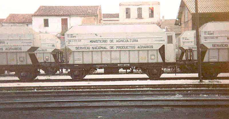

Tenéis alguna foto de una con garita?

Tenemos varias fotos con garita, pero sin la autorización de sus autores no debo (ni quiero) subirlas. Os pongo una en la que se la ve de lado, pero que hice yo cuando ir a las estaciones era aún una delicia, porque en todas, menos vapor que se había acabado poco antes, había casi de todo.
Como os decía antes NSDPH2, está previsto sacar las calcomanías de las versiones SERVICIO NACIONAL DEL TRIGO, SERVICIO NACIONAL DE CEREALES, y SERVICIO NACIONAL DE PRODUCTOS AGRARIOS con UIC.
Y la de garita, si éstas primeras se venden lo suficiente, que aún no hemos recuperado ni el 50 % del coste de los moldes.
He dicho !!!
Aque teneis una tolva con garita en Peñarroya a finales de los 70

Y aun con UIC por lo que veo.
Sabéis que grupo de numeraciones tenían la garita? Supongo que las sin garita no tuviesen freno de husillo...

Respecto a las numeraciones de garitas y sin garitas, el problema de ésta serie es que las matrículas estaban mezcladas. Por lo tanto el único método seguro para establecer qué matrículas tenían garita o no, es comprobarlo en las escasísimas fotos que hay de ellas.
Lo que si podemos repetir, una vez mas, es que en la versión actualmente distribuída (sin garita), SOLO se han de colocar el balconcillo grande y el par de escaleras del bastidor correspondientes. En el testero del otro extremo (el que NO tiene la escalera de subida a la tolva), no hay que poner ni el balconcillo pequeño ni un segundo par de escalerillas en la bastidor.
Mensajes: 956
Registrado: 05 May 2009 14:15
Ah, se me olvidaba:
En la versión SIN garita unos vagones llevaban freno de husillo en el balconcillo y otros no.
Como podeis comprobar en el caso de éstas tolvas, las reglas de matriculación no respetaban ninguna raglamentación.
