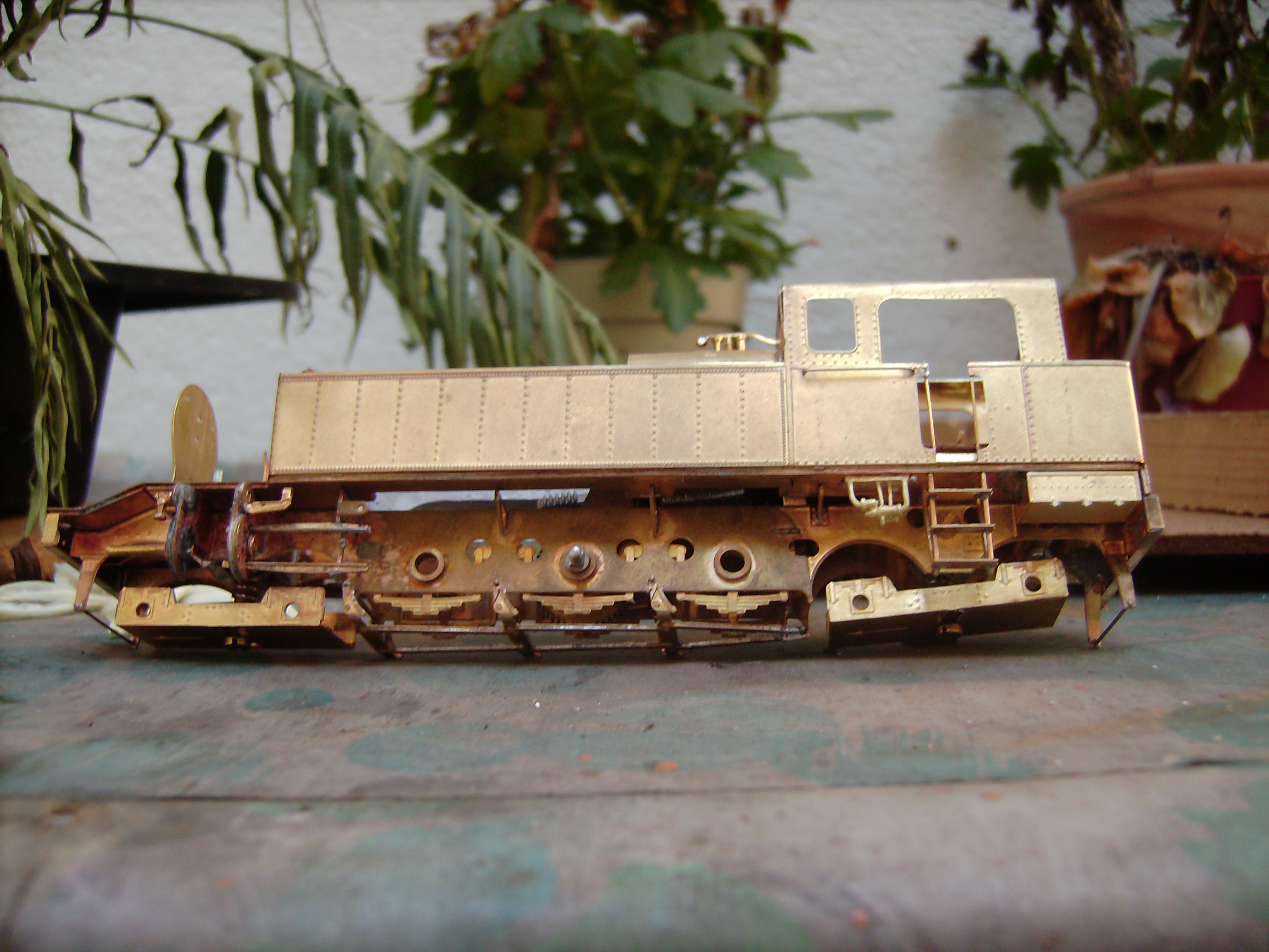

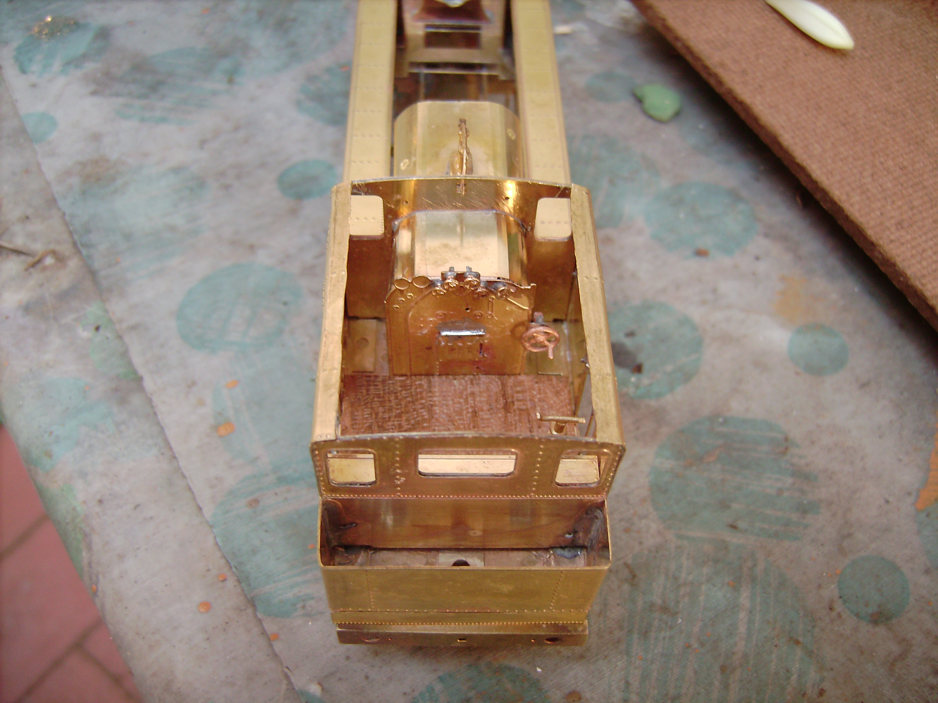

Hola Lalo y demás compañeros de vicio, efectivamente la tengo medio montada no tenia prisas, pero hace dos fines de semana me puse a montar el chasis y no he podido dejarla a medias para el invierno, por lo que la tengo a falta de luces, sonido y bielaje, os dejo un par de fotos.
Benito Guerra.
ESPECTACULAR, quien no corre vuela!!!, que bonita ha quedado!!!

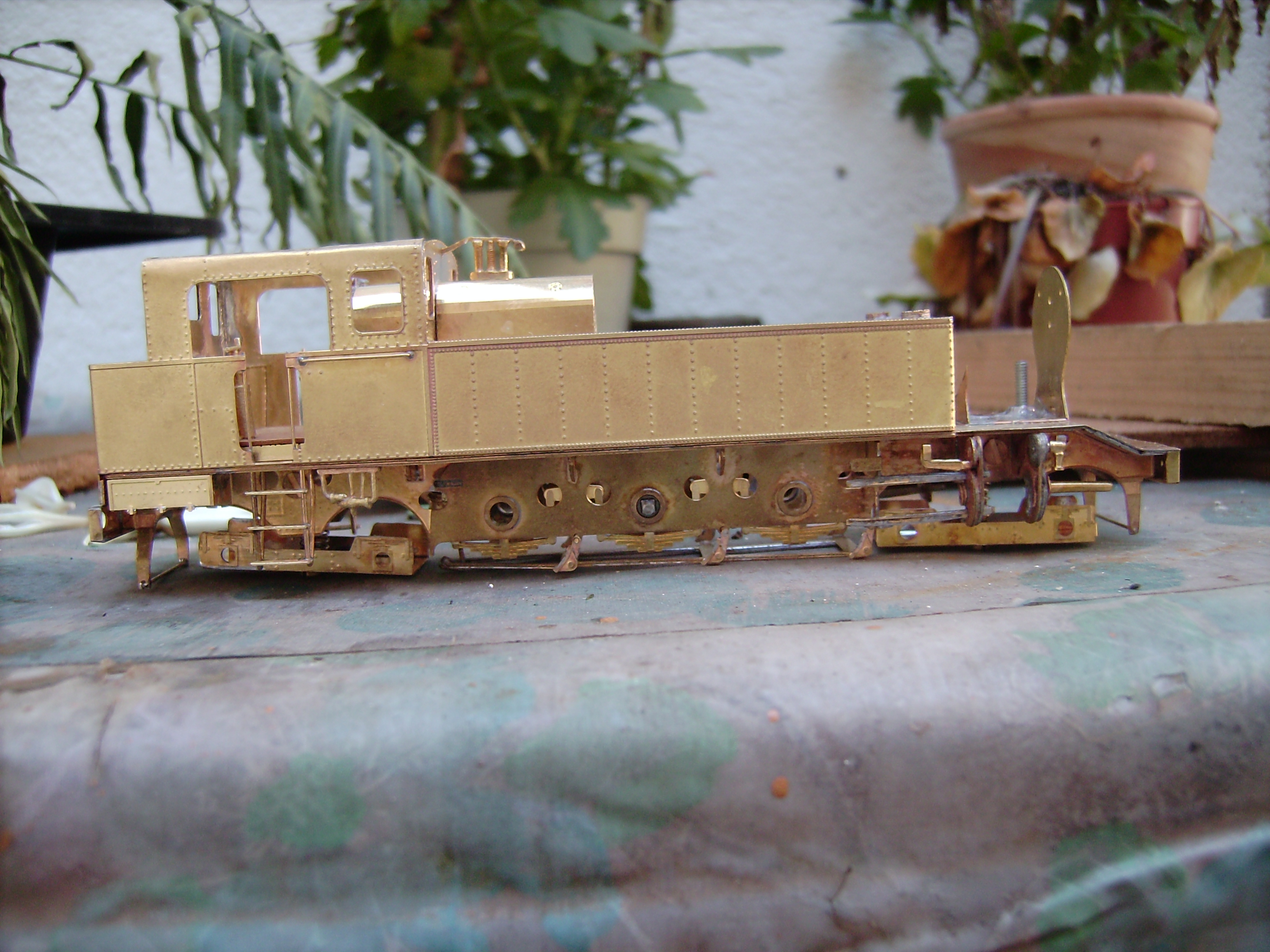

Os pongo estas tres fotos mas del montaje, Bellomonte me has pillado.
Aqui teneis todas las fotos: http://imageshack.us/v_images.php echas por mi

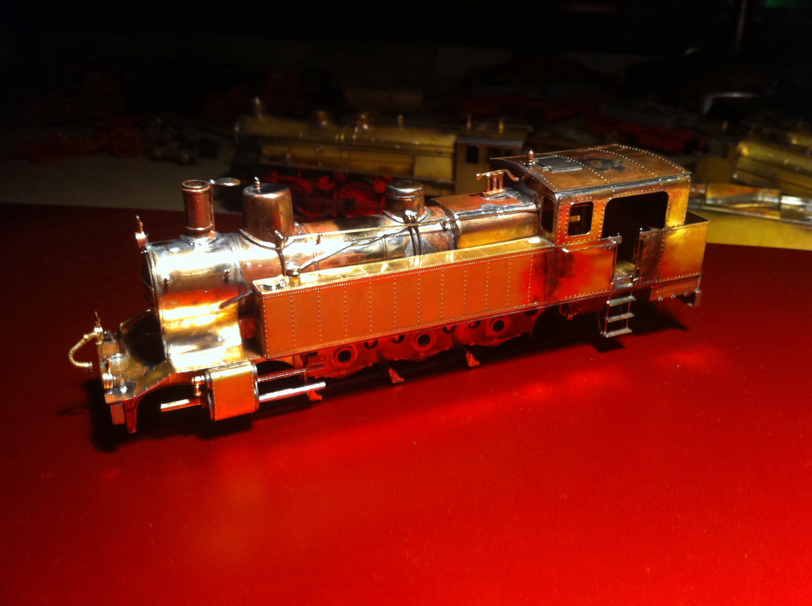

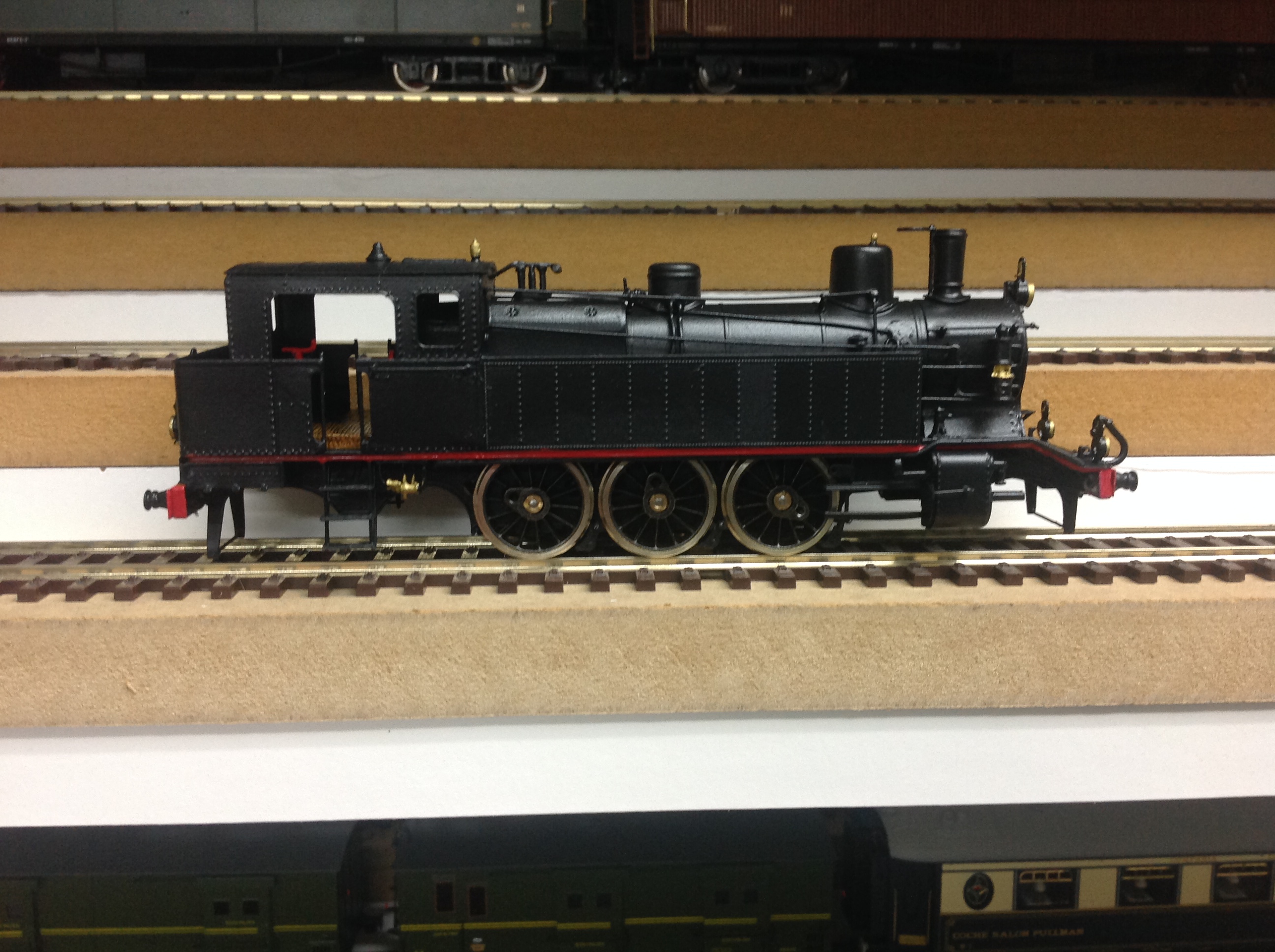

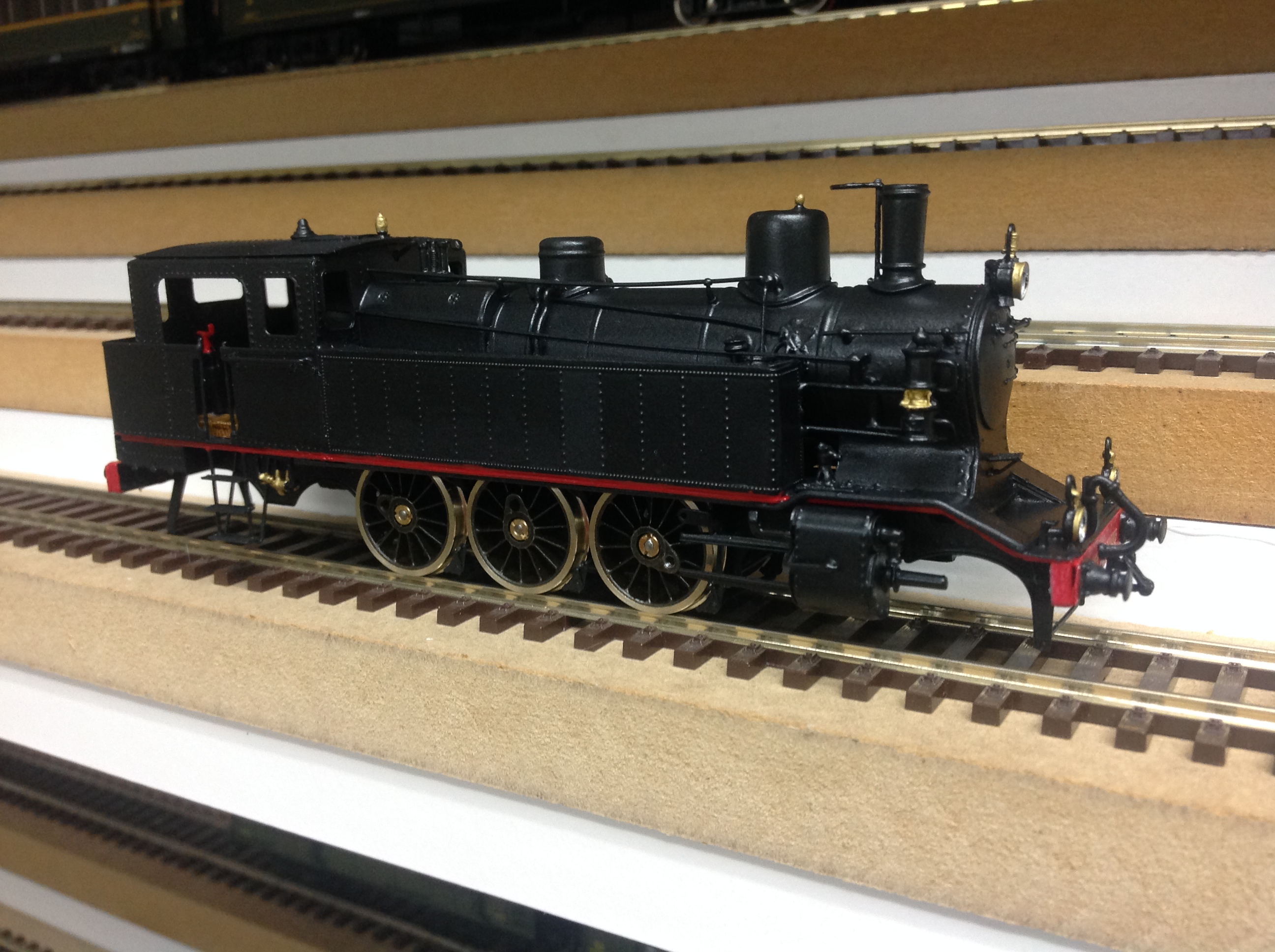

Otro bicho terminado, espero que os guste.
Benito Guerra.
Bicho no, en todo caso bicha y bien preciosa que te ha quedado :lol: . Cómo lucen esos candiles, y qué bien suena. Poco a poco vas a dejar sin sitio esa espectacular rotonda que tienes destinada a las vaporosas. Felicidades por tu nueva obra maestra, otra más para tu gran colección.
Por cierto, ¿qué tal va a marcha lenta? Las arrancadas parecen algo bruscas.

Hola Jesus, a marcha lenta va bien, solo habia dos problemas, el primero es que en la maqueta ya hace frio y solo he ido para rodar el pequeño video, con lo que no me he entretenido mucho, y en segundo lugar, sabes que a la via le hace falta un poco de limpieza, con lo que tampoco la he querido forzar, ya que al proyecto del sonido le deje grabado y no le modifiqué la CV 124 que controla el arranque de sonido en caso de corte corriente, y por lo tanto sabes que si nota falta de corriente no arranca hasta que no reinicia todo el sonido, por ello no he querido forzarla, pero rueda fino cuando no le pones el sonido que por lo tanto no tienes problemas.
Benito Guerra.
Ok Benito. Pues nada, ahora a hacer esos ajustes para que marche fina fina, y a disfrutarla con un buen tren de época III, de ésos que nos gustan tanto.
