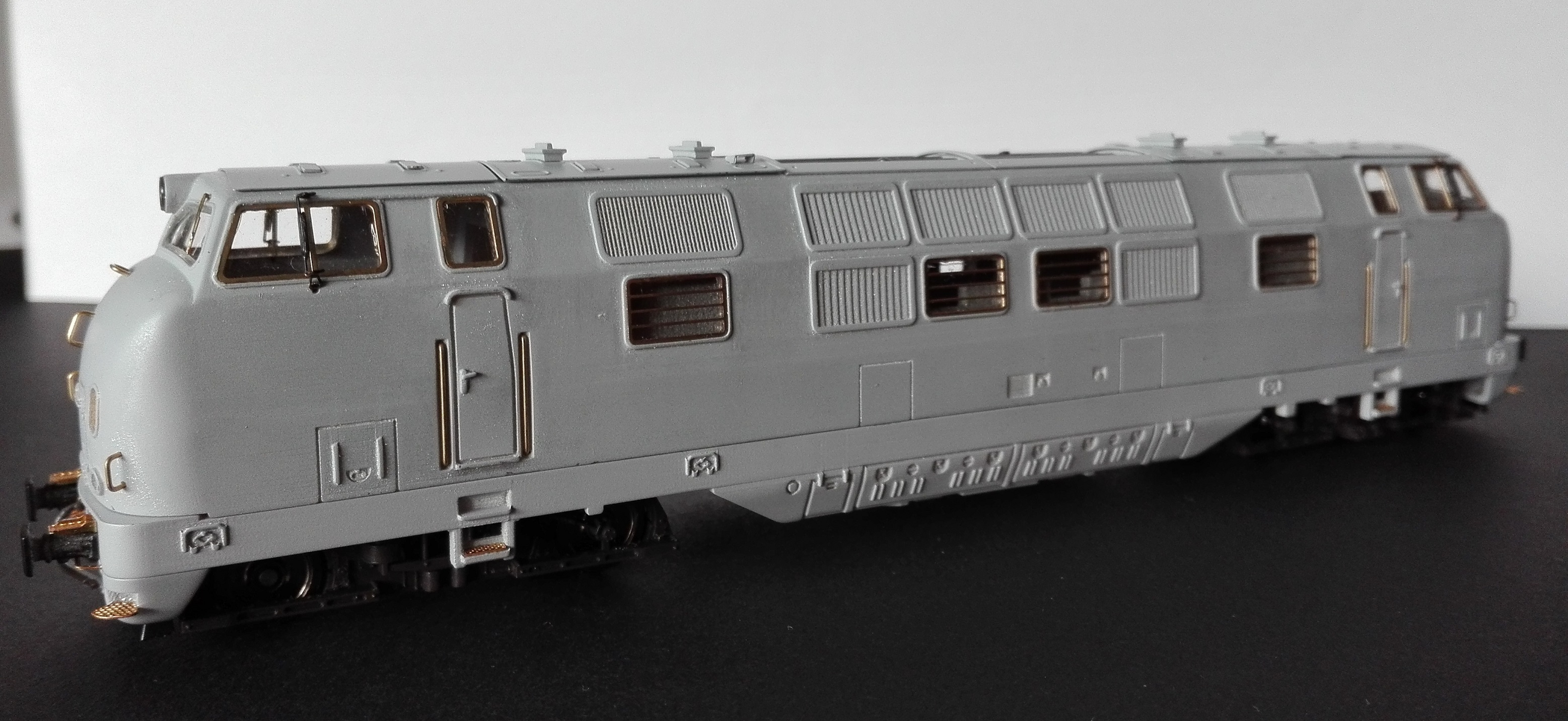

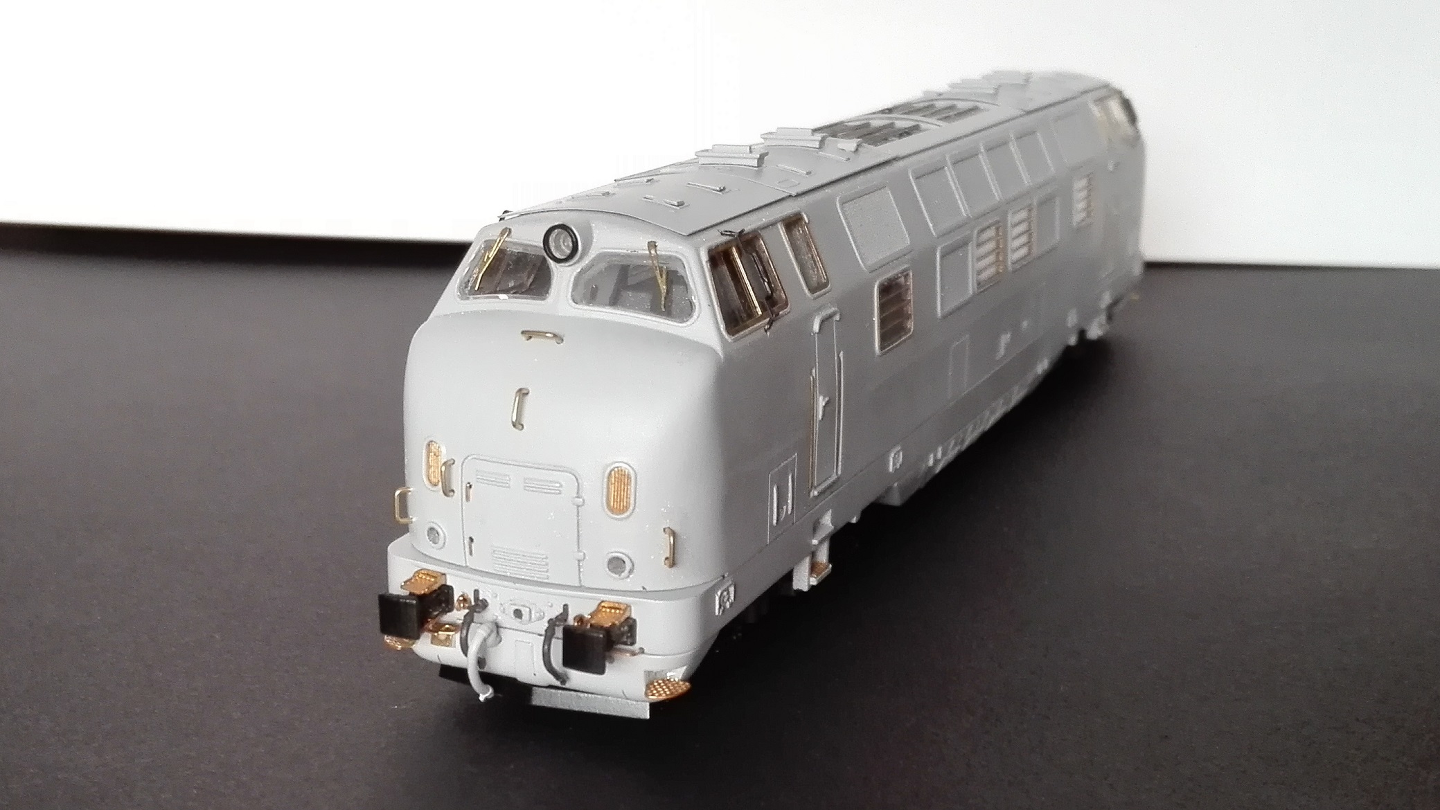

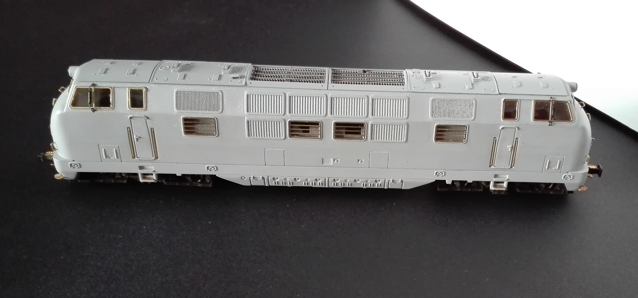

Después de un tiempo ocupado en varios desarrollo de modelismo a nivel profesional, volvemos con el tema importante.
Solo puedo decir que viendo el modelo después de unos meses guardado madurando reconozco que como principiante tambien tengo fallos muy mejorables.
He aquí 3 fotos inéditas y explicitas de como quedo el tema.
PD: Volvemos y con mas ganas que nunca y aprendiendo cada dia de los propios errores.

Aspecto magnifico. Si me permites una mínima crítica con el mejor de los fines, el tema del testero y de la panza que caiga sobre el plano del bastidor el qual debe quedar retraído sobre esta en su cota central, pero vamos, genial.
A ver si es posible que algún día puedas comercializarla y de ésta forma poderla compartir.

Si es verdad es el gran fallo, por eso comente que había "tenia fallos muy mejorables".
Problemas de las tolerancias del material entre ambas partes (chasis tolerancia en mas y cuerpo en menos), hace que morro quede algo retraido respecto la bastidor, junto con el grosor y dimensiones del nervio inferior hace que el defecto parezca mas grande. Problema en vías de solución.
Asi es la impresión 3D con piezas muy largas, con +/- 0.2mm por cada 100 y en este caso las tolerancias están opuestas y que tienen que encajar entre si.
Otro fallo que comente en su momento: los topes con medidas Nem y no las reales de 2000mm.

Me uno a estos dos comentarios, incluyendo ese "retroceso" del morro respecto al bastidor, aunque es posible que sea simplemente una mala colocación al hacer la foto, ya que, si no me equivoco, el bastidor y la carrocería son dos piezas individuales.
Por lo demás, y una vez más, me levanto el sombrero ante el minucioso trabajo de Joaquín. Enhorabuena... pero a ver si lo podemos comprar de una vez, ¡leches!
