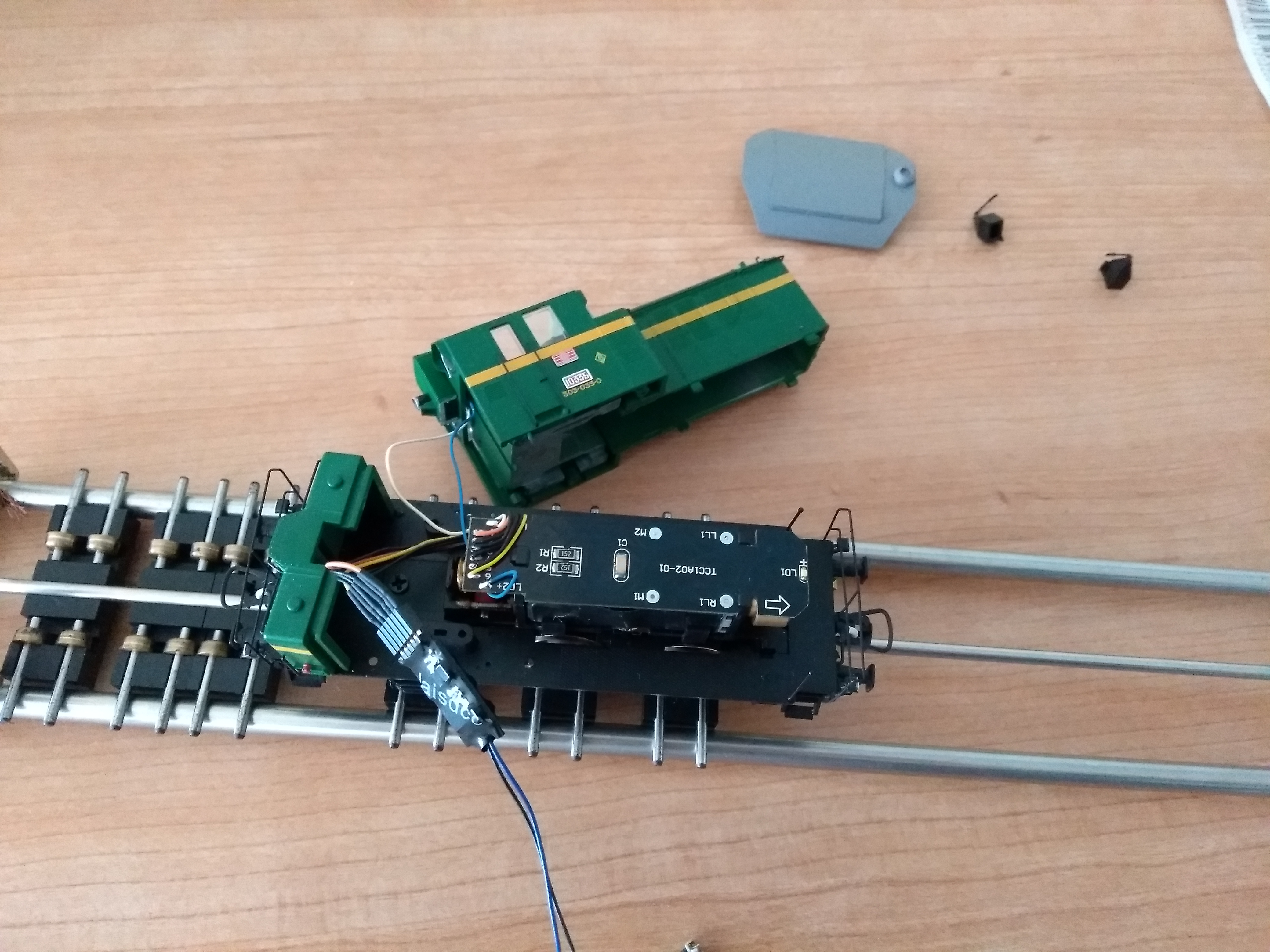

El caso es que ahora están de oferta en algunas tiendas y he adquirido una analógica y me he propuesto digitalizarla. La información que viene en la caja del despiece y referencias no explica como abrirla. Así que por si sirve de algo voy a explicar como la he abierto yo.
No es la máquina más difícil que me he encontrado para abrir, pero si no te lo explican puede tener sus problemillas.
Mensajes: 1778
Registrado: 28 Nov 2008 18:58
Bien.
Los pasos para llegar hasta aquí son:
Mensajes: 1778
Primero presionar hacia adentro las pestañas que tiene la máquina en la parte estrecha delantera. Aparecen en la foto.
Haciendo esto solamente no saldrá la carcasa. Hay 4 tornillos en la parte inferior de la carroceria. Bajo la cabina. Dos de ellos tienen un acceso un poco más dificil porque estan las mangueras/tubos azules en esta decoracion, negro en otras. Hay otros dos a los que se accede sin problemas. En mi caso estaban apretados de forma absurdamente fuerte como casi siempre. Una vez aflojados estos 4 tornillos seguirá sin salir. Esa es la parte que me costó más...
...para retirar del todo la carcasa hace falta quitar otros dos tornillos. Estan dentro de la cabina y para acceder a ellos es imprescindible levantar la tapa gris de la misma. Son más grandes que los anteriores. Una vez sacados estos dos tornillos la carcasa se retira con facilidad.
Como se ve en la foto hay un conector de 6 pins. Electrotren lo ha puesto en la parte de atras de la cabina. Se retira el "dummie" y se pone un deco. En mi caso le he puesto un Lais DCC. El espacio es muy justo y no cabe, hay tres posibles soluciones:
1- Alojar el decoder en la cabina. Es lo que he hecho yo de momento para no complicarme la vida. El decoder de LaisDCC es negro así que no canta mucho a la vista pero visualmente es la peor de las tres opciones.
2- Quitar el conector innecesariamente grande que monta Electrotren, lo podeis ver en la foto (como también ocurre con la Caldas, etc...) y soldar los cables del deco. Complicado pero puede permitir alojar el deco fuera de la cabina. La pega es que es menos flexible.
3- Conseguir un deco muy muy pequeño, y seguramente más caro, e intentar meterlo.
Por cierto. El decoder LaisDCC ofrece unas prestaciones muy similares a otra 303 que tengo con decoder ESU a menos de la mitad de precio. A solo un paso de velocidad es ligeramente más irregular pero a partir de la velocidad 2 ya no se observan diferencias. De momento con el LaisDCC se queda.
La 303 es un buen modelo. La captación de corriente es mejor que una Caldas y demás de la familia de vapor 0-3-0, Baracaldo y demás, aunque alguna vez se para en algún desvio. No tiene aros por lo tanto la capacidad de arrastre es suficiente en plano pero escasa en subidas.
Espero que sea util.

No hay ningún hueco para lastrarlo un poco ?? creo que con un poquito mas de peso captaría mejor corriente y quizás tendría mas capacidad de arrastre, el mio es el 303-131 digital de fabrica , así que imagino que llevara un Esu
No veo necesidad de lastrarlo, yo creo que tiene un peso adecuado y tira bien. Tengo tres analógicos.
Mensajes: 1778
Para gustos los colores.
Yo solo veo como huecos posibles la cabina, opción fea, y la parte de atras de la cabina, donde va el decoder. El resto la verdad es que tiene la carroceria tan ajustada a los elementos mecánicos que muy poco a nada se puede añadir.
Y lo mismo del lastre sirve si hablamos de ponerle un condensador.
