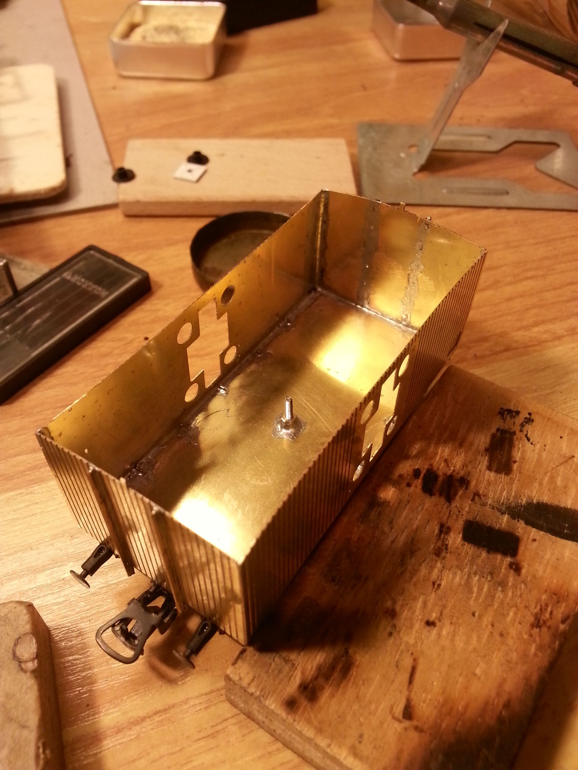

Hay algo que no logro entender en el tutorial. ¿Para qué se sueldan las arandelas en el cento haciendo una torre con ellas? Gracias
Para hacer cuerpo y poder roscar el tornillo cuando lo juntes con el chasis

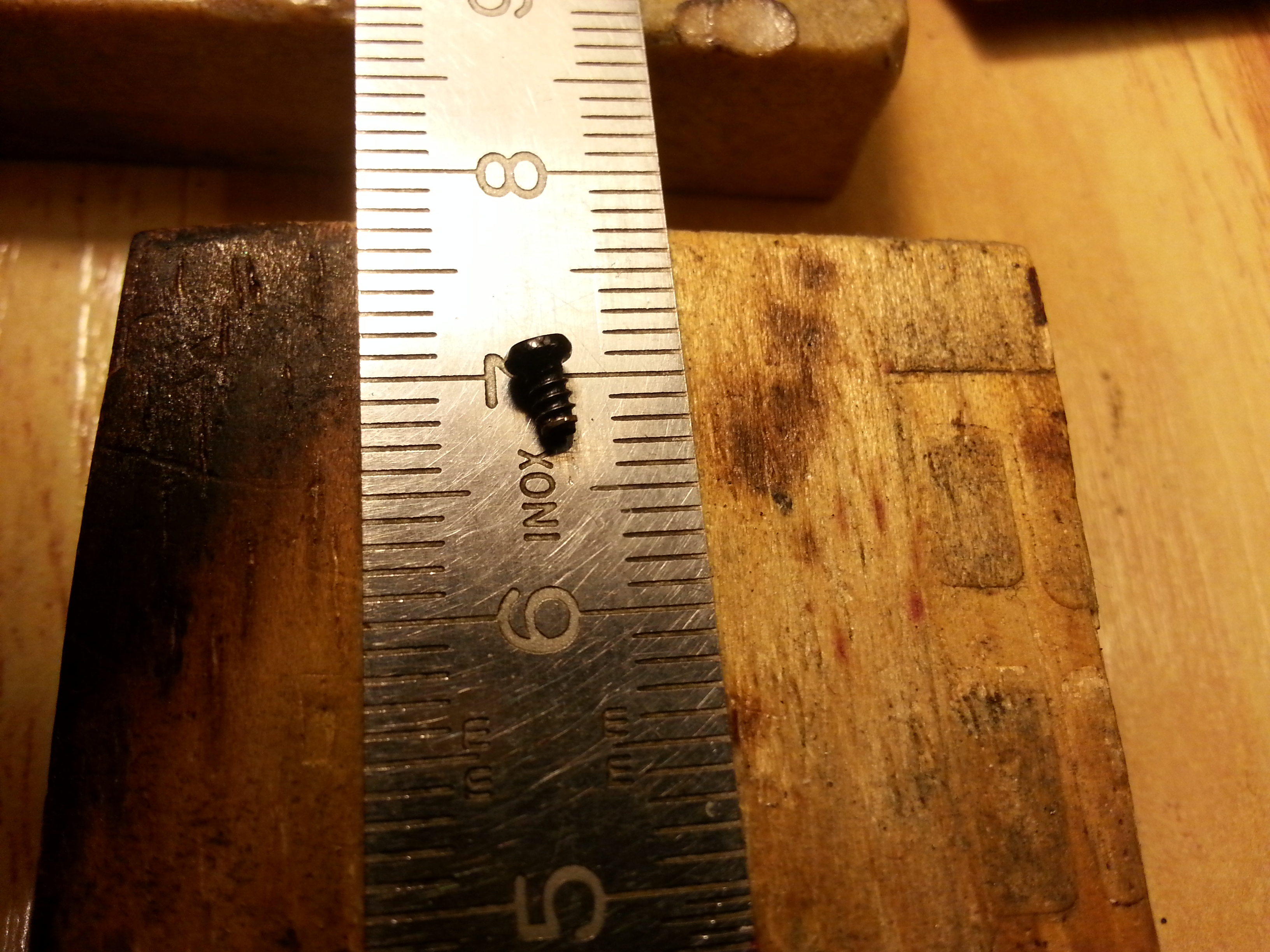

Sobre este aspecto del montaje tengo que decir que el tornillo que se suministra es bastante corto y que además se debe disponer de un macho de roscar para que se pueda utilizar.
He pensado utilizar un tornillo autoroscante pero no dispongo de la medida y además creo que no sería lo adecuado.
Finalmente creo que lo mejor será soldar una tuerca al final de este cilindro i pasar un tornillo de M1.
Si tenéis alguna idea mejor se agradecen sugerencias.
Cierto estoy a ver si encuentro un tornillo más largo

Hola, al final he probado con un tornillo de M 1.6 y ajustando un poco con la lima redonda el orificio me ajusta bastante bien.
Os paso la foto de como seve.

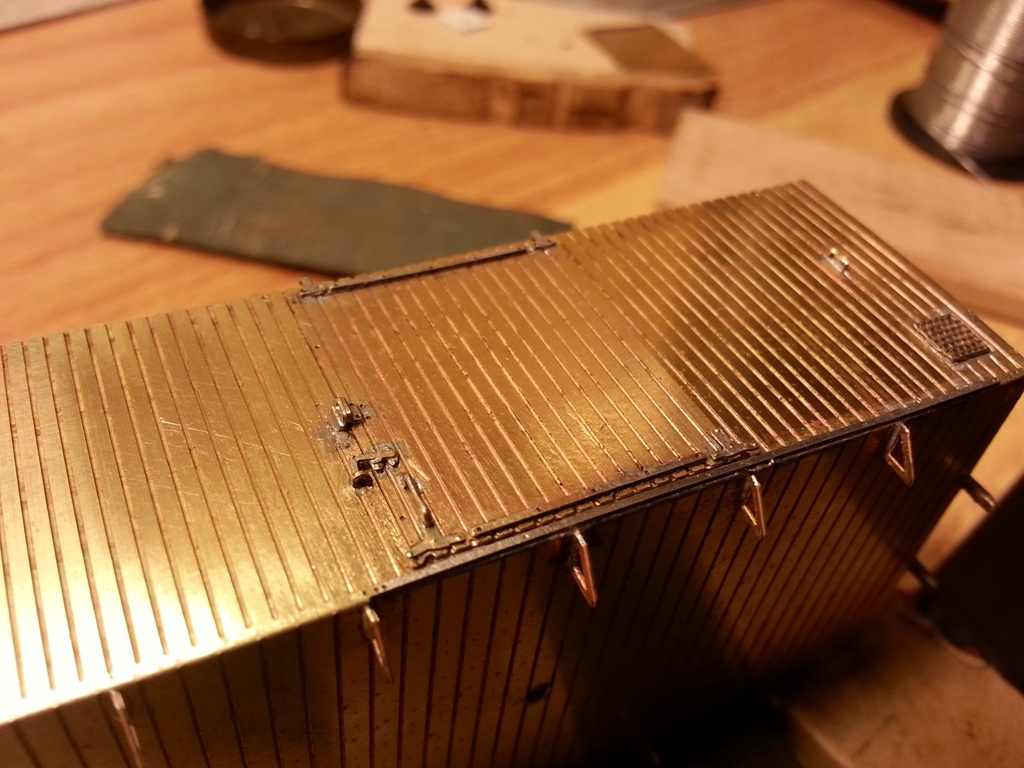

Yo voy avanzando con el mio, estoy con los portones, ya tengo acabado uno, pero madre mía que cantidad de piezas pequeñas he tenido que soldar, hasta 11 !!
En documento adjunto dejo algunos detalles sobre los portones y estribos de los J que tenemos en nuestra nave.
