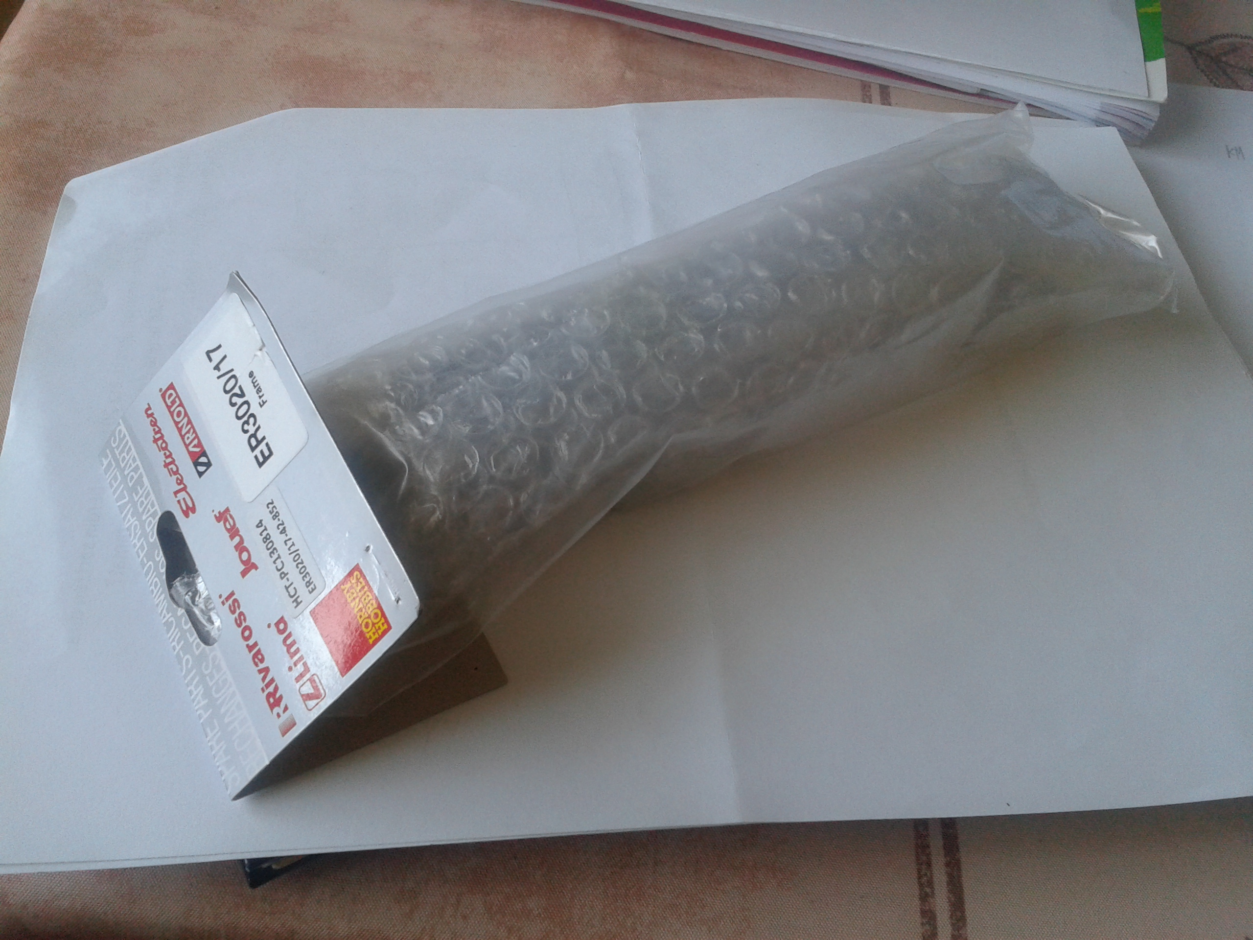

Mensajes: 18
Registrado: 25 Ene 2012 13:05
Buenas noches chicos
bueno no he escrito nada hasta hoy..porque queria ver como terminaba esto....

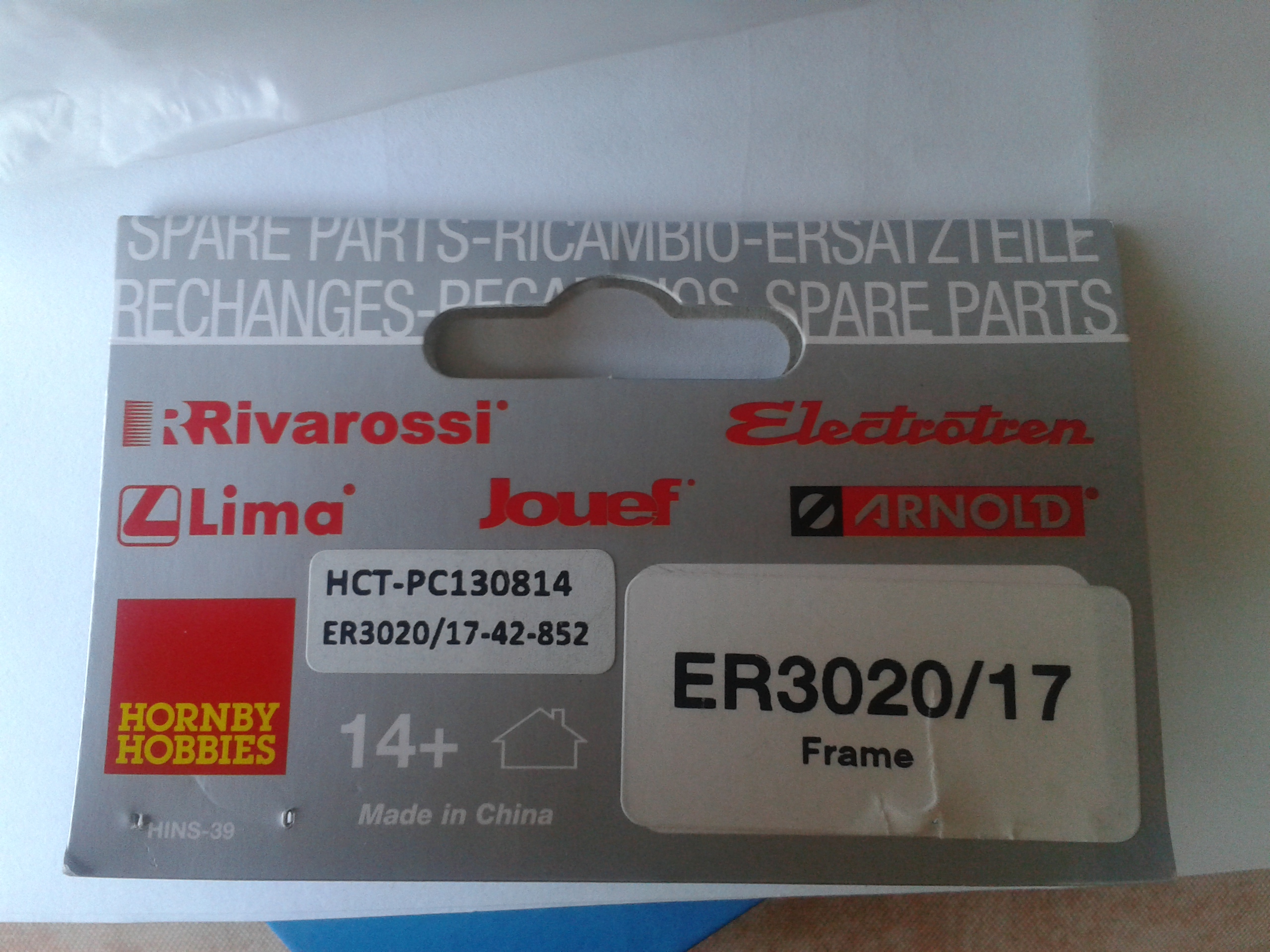

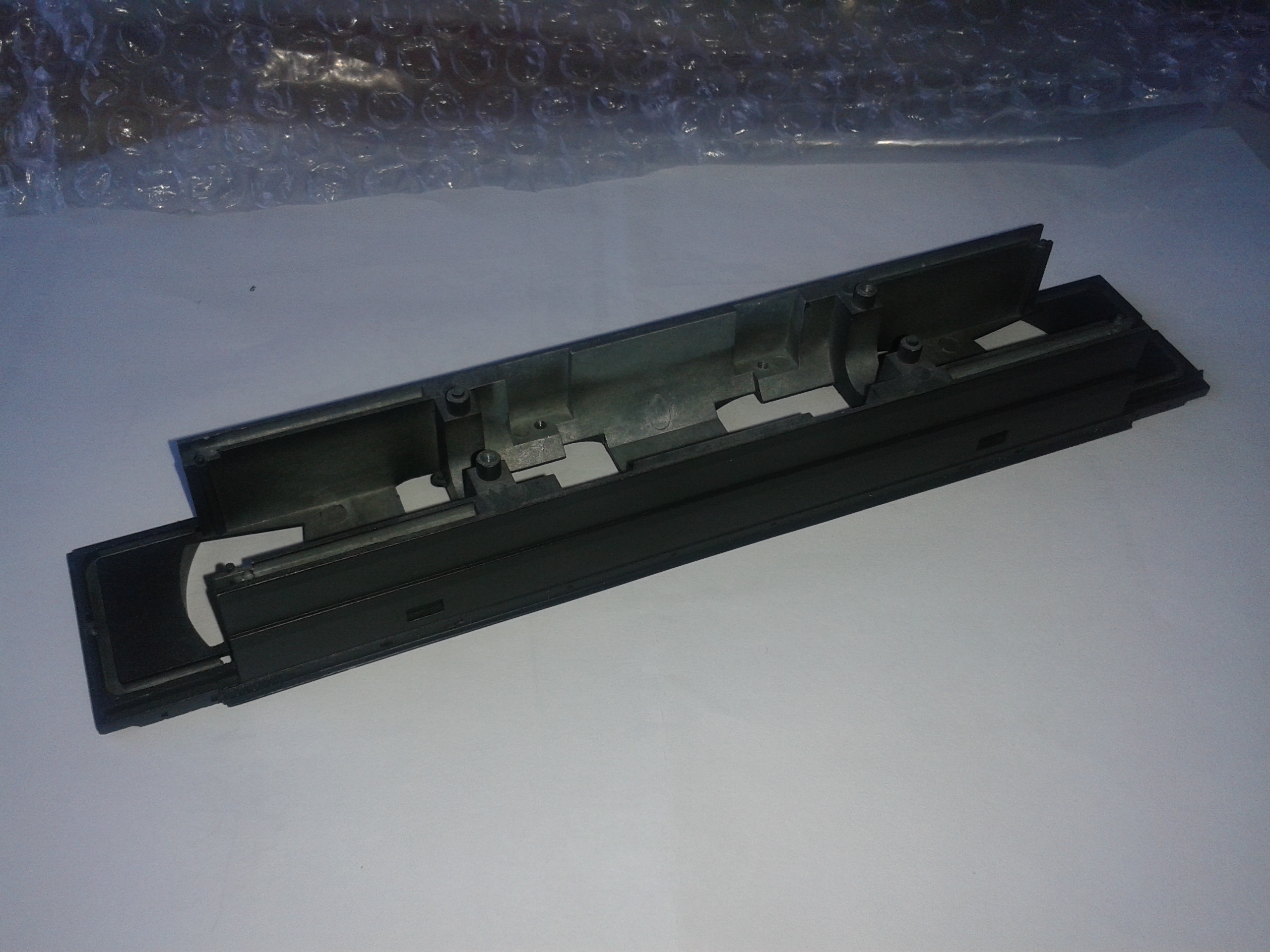

cuando escribi a hornby enseguida me contesto una chica desde inglaterra y directamente me dijo que tenian el repuesto y que me lo mandaban a la tienda que fuera cliente..despues de darle una tienda que no trabajaban con ellos. Al final me lo mandaban al Taller del modelista de Torrelavega y despues de unos dias hoy por fin me ha llegado el bastidor de la 7200
Quiero agradecer a esta comercial de hornby que en todo momento se desvivio en que me llegara el bastidor con una atencion increible. Decir que ya saben el problema de estas locomotoras y que agradecia las fotos del bastidor que les mande con el problema.
el bastidor me ha llegado sin coste alguno desde inglaterra
Yo por razones obvias lo tuve que hacer particularmente porque la locomotora ya se habia pasado un par de años en el SAT de aqui cosa que se lo hice saber igualmente y comprendiendo que semejante tiempo no era normal entiendo que lo hayan mandado de forma casi particular.. asi que si teneis el mismo problema lo mejor es ir a la tienda y que ellos pidan directamente el repuesto
Agradecer a Pablo del Taller del modelista por hacer posible la llegada de dicho bastidor
un saludo
Que bien! Vaya alegría, la mia aun sigue en el SAT, me alegro mucho que ya la tengas, ahora a montarla! Te cobraron algo?
Mensajes: 18
Buenos dias
no me han cobrado nada...ni el bastidor ni el porte desde inglaterra solo ha costado el envio desde el taller del modelista..
