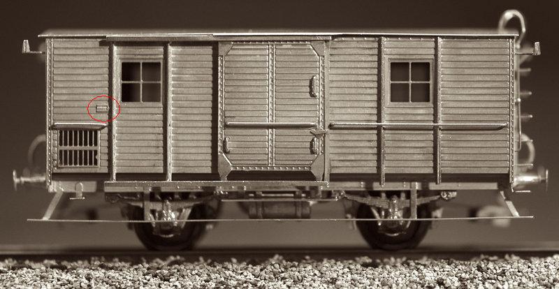

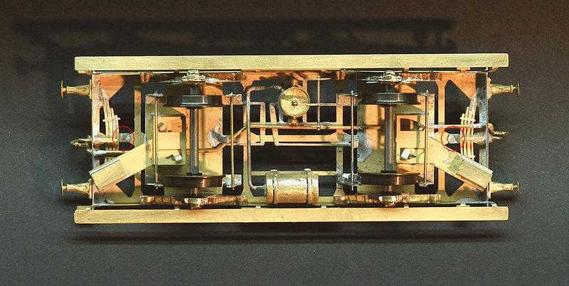

Gracias. Otra pregunta tengo (estoy con las manos en la masa): Esta pieza contiene los ganchos de los portones, bien, pero... ¿Dónde van los otros dos pares de piezas? En el plano no las veo. Me da un poco de yuyu eso de que sobren piezas :)
Hola, aqui te dejo dos fotos del prototipo, en el que te he marcado dichas piezas, las de las ranuras, van en el lateral, y las otras, hay que doblarlas a 90 grados y son los topes de las ballestas de los topes y van por debajo.

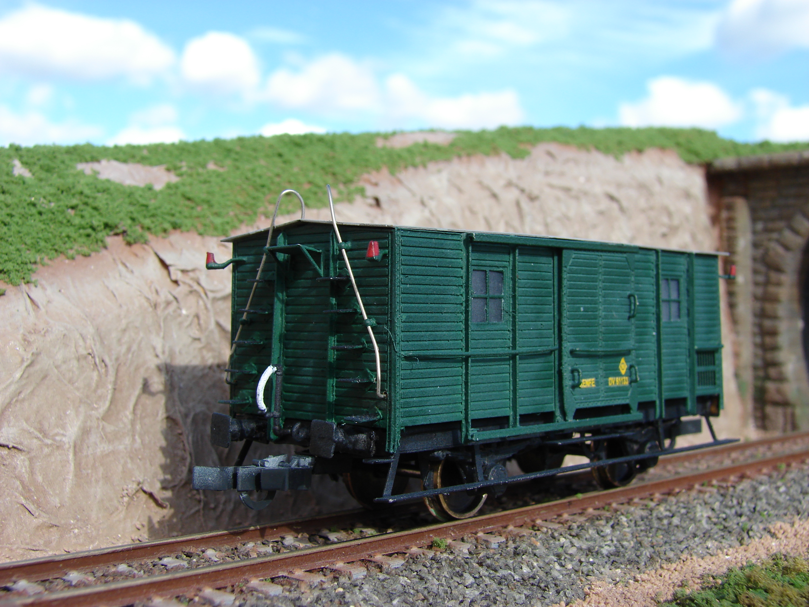

Pues bien, he terminado mi furgón, (con algún quemazo y corte) pero teniendo en cuenta que es la primera vez que hago algo en latón estoy bastante satisfecho. Aun así, he cometido fallos que me han servido para poder aprender para cuando llegue el coche socorro.
Entre otros, me he pasado con el decapante, notándose luego en aspecto final de la pintura y el más grave con las puertas laterales, ya que las puse en sentido contrario cuando tenían que abrir por el mismo lado, me di cuenta cuando una vez pintado al abrir la puerta incorrecta me rozaba con el pasamanos.
Todo y eso el resultado me gusta y el rodaje perfecto.

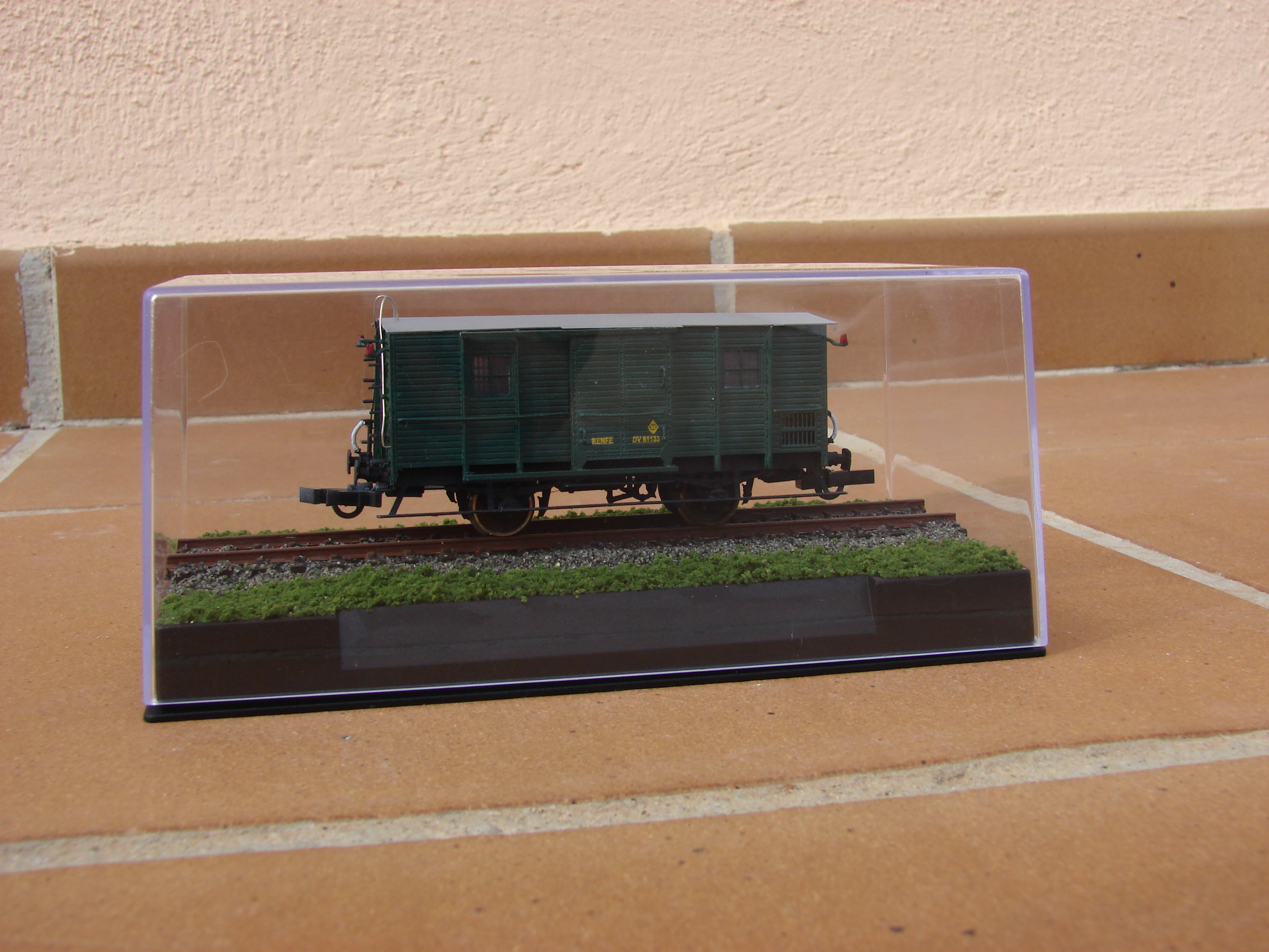

Como no tenía caja para guardar-lo improvise una caja de un coche de slot tipo vitrina con un tamaño ideal, así que le puse una vía y un poco de hierba, un tornillo a modo de sujeción del vagón y listo.
A ver que os parece…
