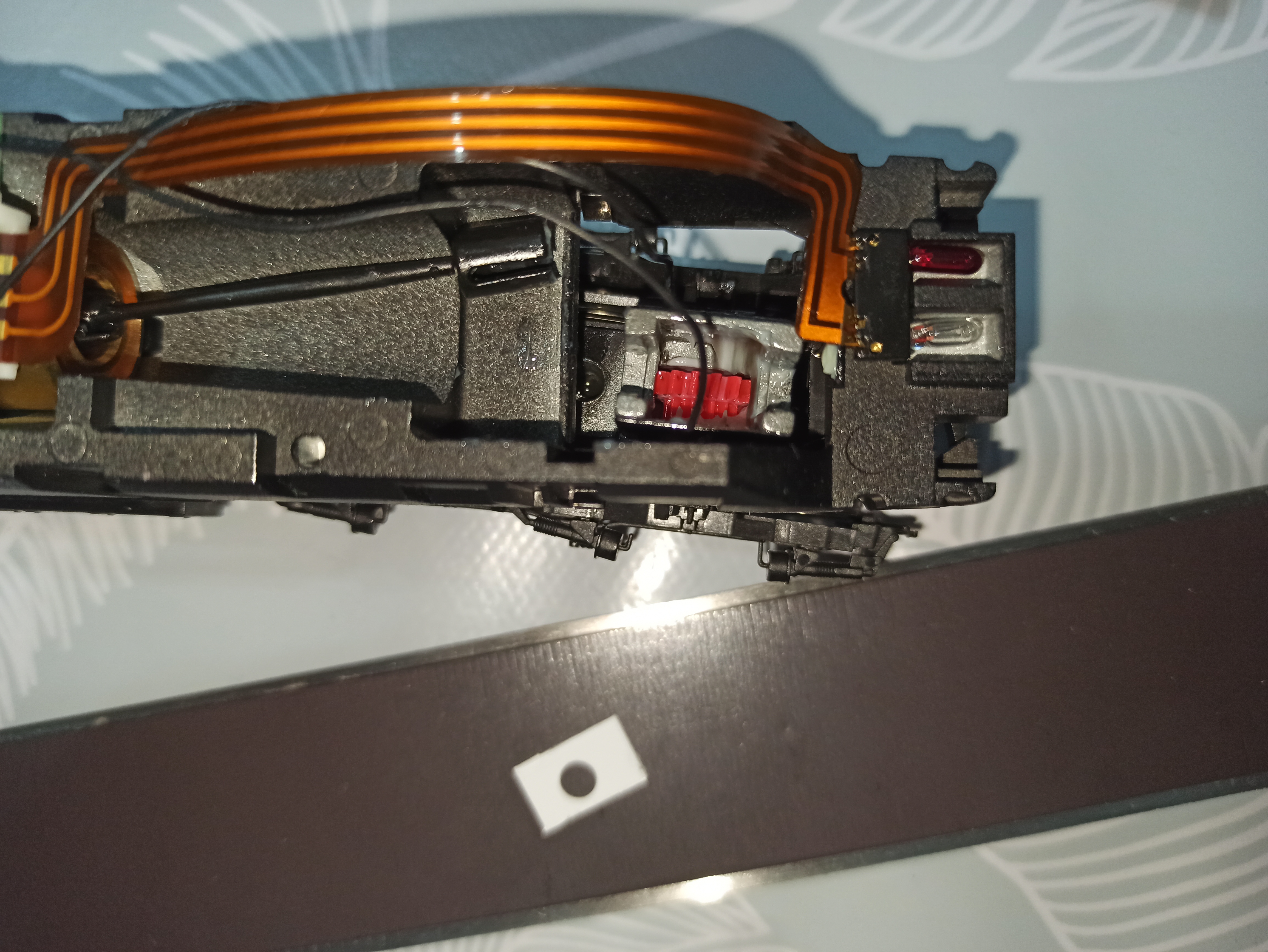

Hoy he probado la mía. Tiene el comentado baile lateral y cuando la levantas se descuelgan en demasía los ejes, pero rueda bien y en marcha no se balancea por lo que no creo que vaya a tocarla en ese aspecto. Eso sí, las luces blancas/rojas en uno de los sentidos no funcionan. No la he abierto y no sé cual es el problema, pero no creo que sea muy complicado el arreglarlo. Lo miraré con detenimiento cuando le ponga el decoder de sonido de D&H. Por lo demás, mucha caja nueva (llevan cinco diseños diferentes desde que sacaron esta locomotora) y mucho Porexpán (no sé cómo no está prohibido ya en todo el mundo además de pegarse a la pintura de algunos modelos), pero los mismos perros con distintos collares.

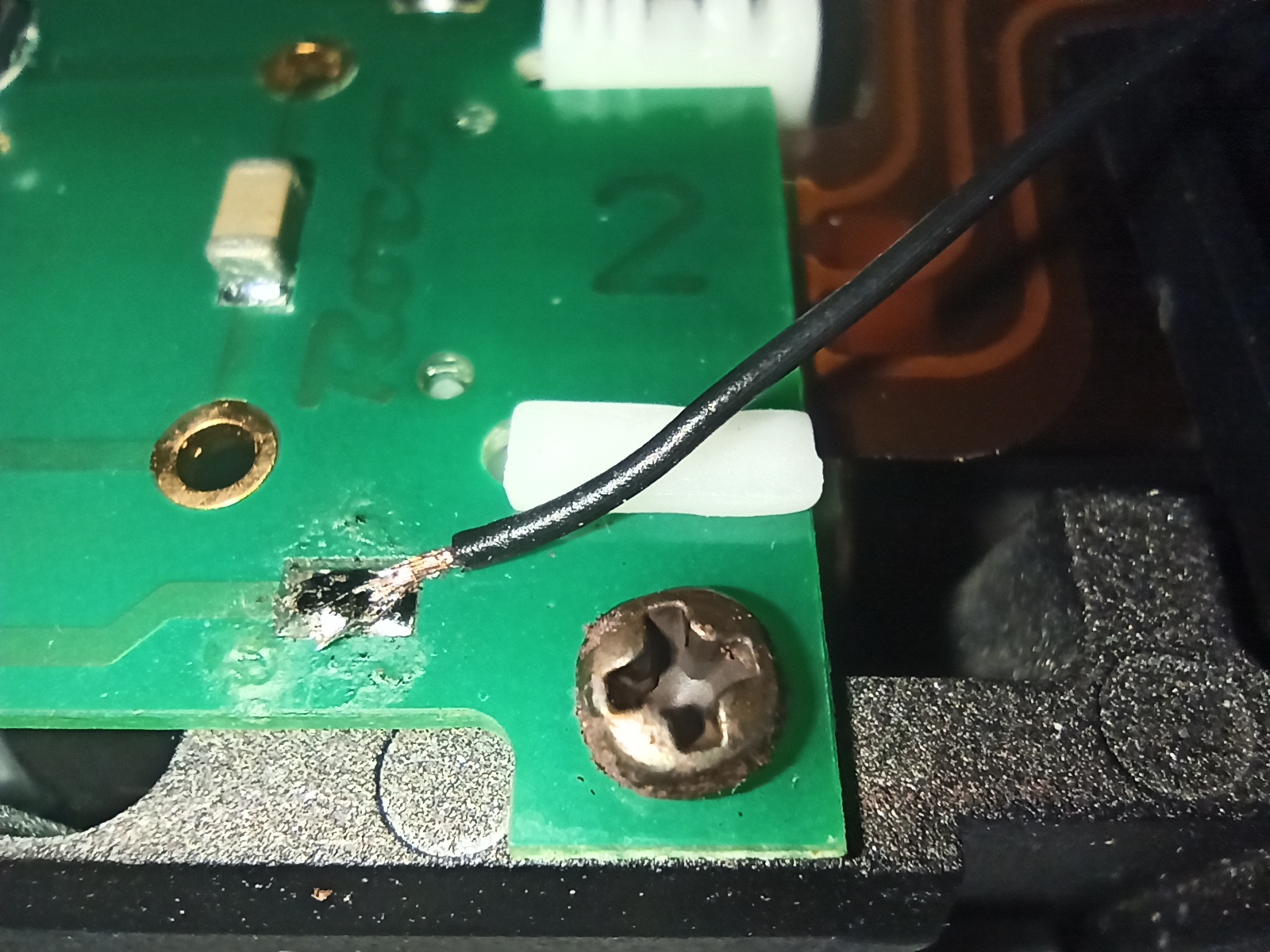

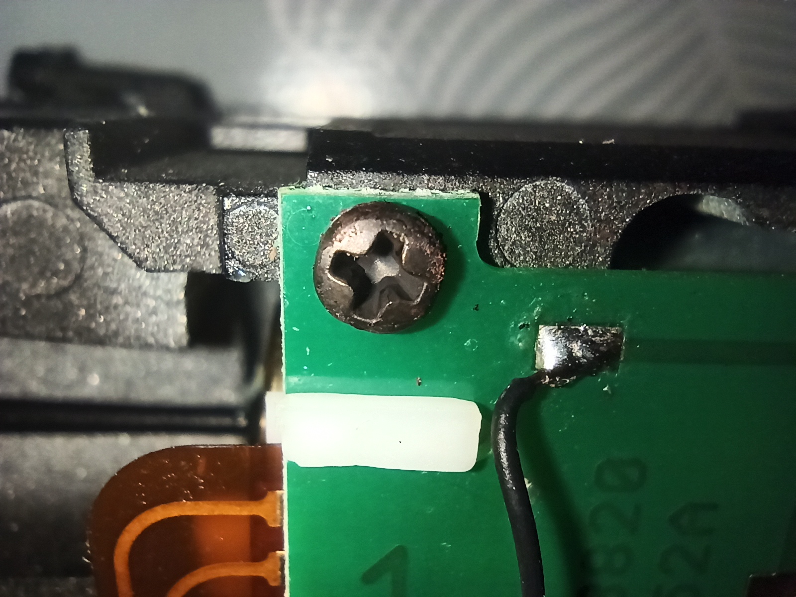

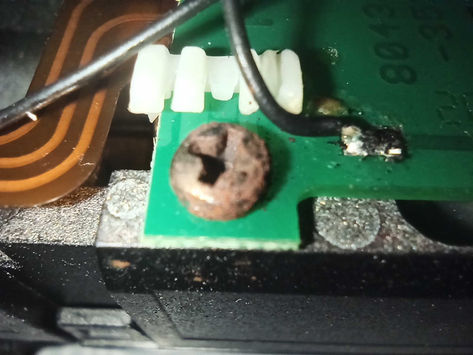

Nota 29 Dic 2020 12:40
Mensajes: 222
Registrado: 05 Dic 2010 17:43
Muy buenas!

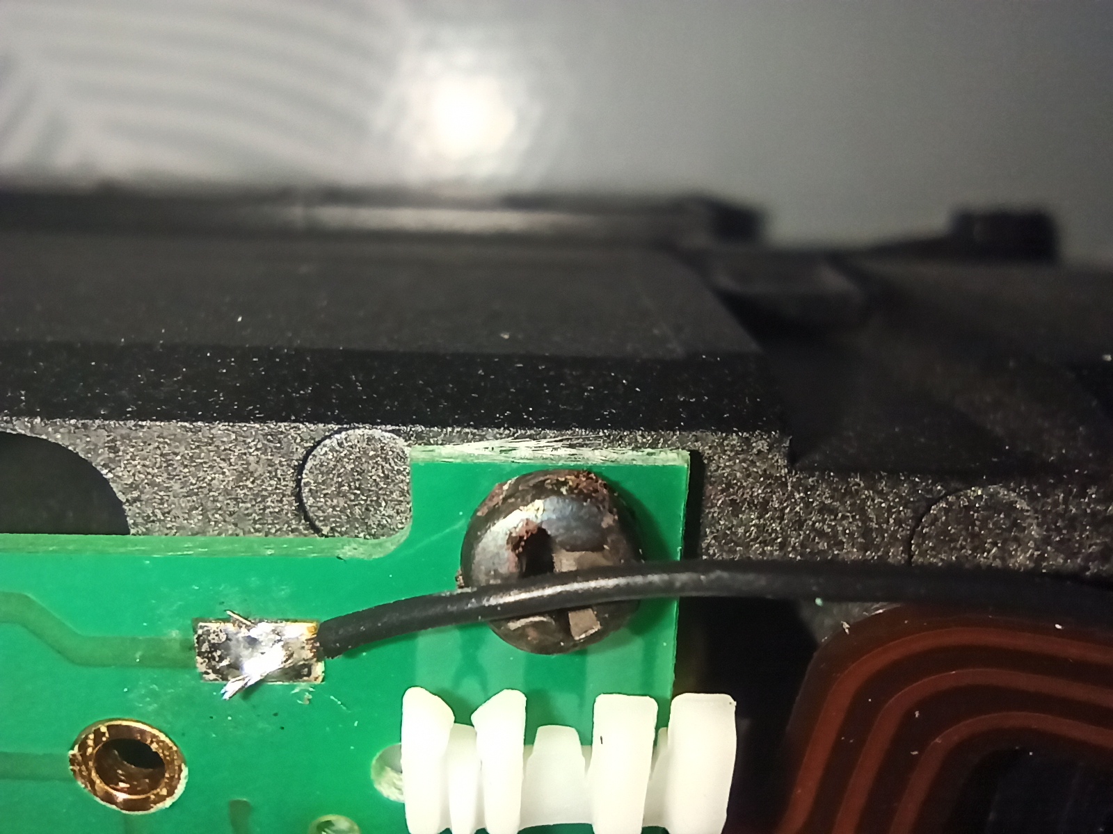

La mía es analógica (referencia 73702 de Roco). Y el vaivén que presentaba era espantoso. Como una patera en medio de una tormenta...
Muchísimas gracias a los foreros que han explicado paso a paso, con vídeos, esquemas e imágenes, cómo solucionar el problema.
En las fotos adjuntas, se aprecia el óxido de los tornillos y la "placa" bajo bastidor.
Pero me surge una duda: Si bien dicho vaivén ha desaparecido, ¿a alguien más le pasa que, al entrar esta locomotora en una curva R2 (ROCO) se frena parcialmente? Es decir, la velocidad se ve muy reducida respecto a su paso por vías rectas, pero sin llegar a pararse.
Un saludo!

Nota 29 Dic 2020 13:58
Ani Avatar de Usuario
Mensajes: 1313
Ubicación: Gijón - Asturias
Registrado: 24 Ago 2010 11:07
Es normal que se frene algo la velocidad, cuanto mas cerrada sea la curva mas rozamiento tienen las ruedas sobre el carril ya que una de las dos ruedas de cada eje tiene que patinar sobre el mismo por la diferencia de longitud recorrida y son seis ejes.
Un saludo .

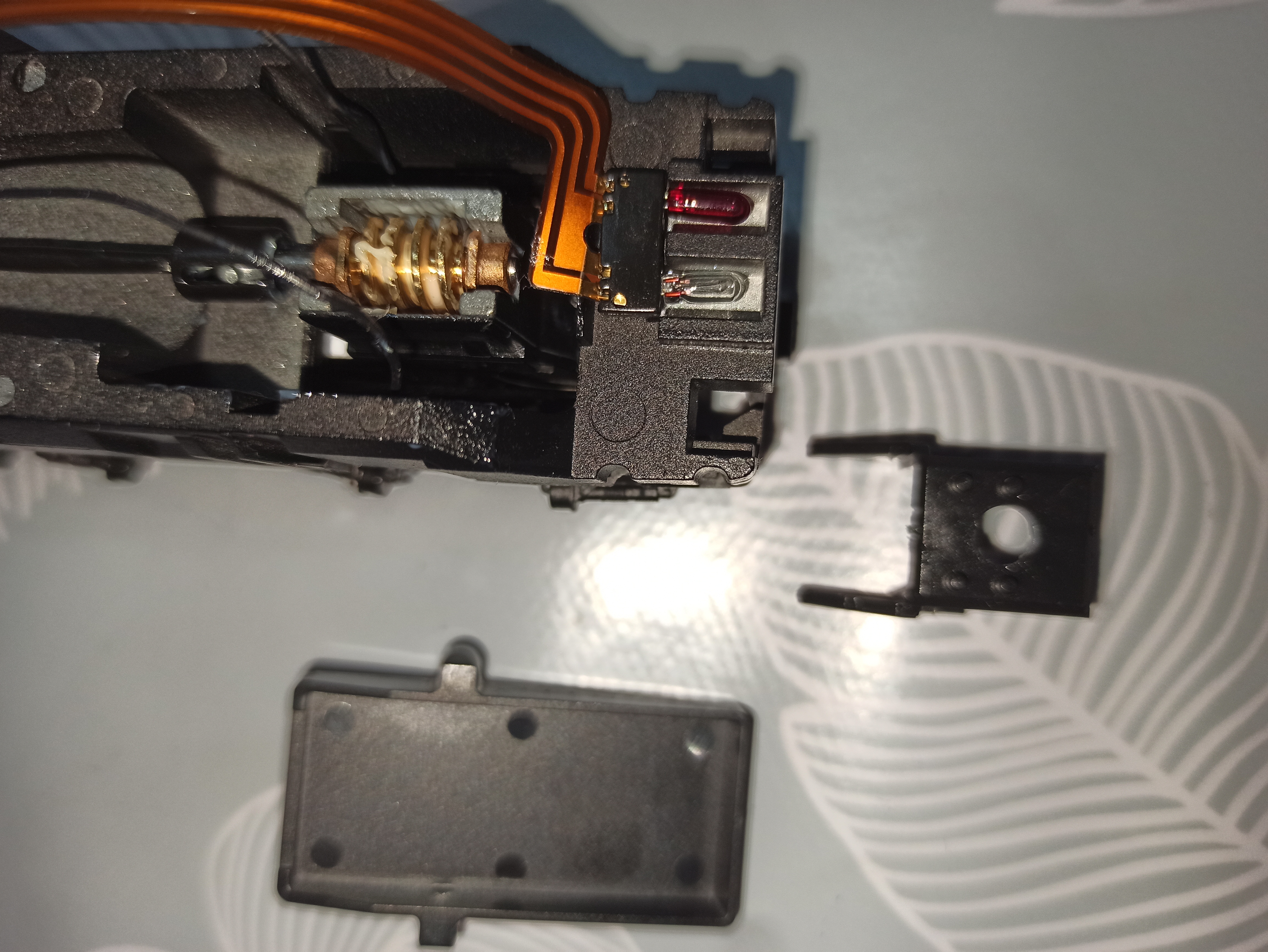

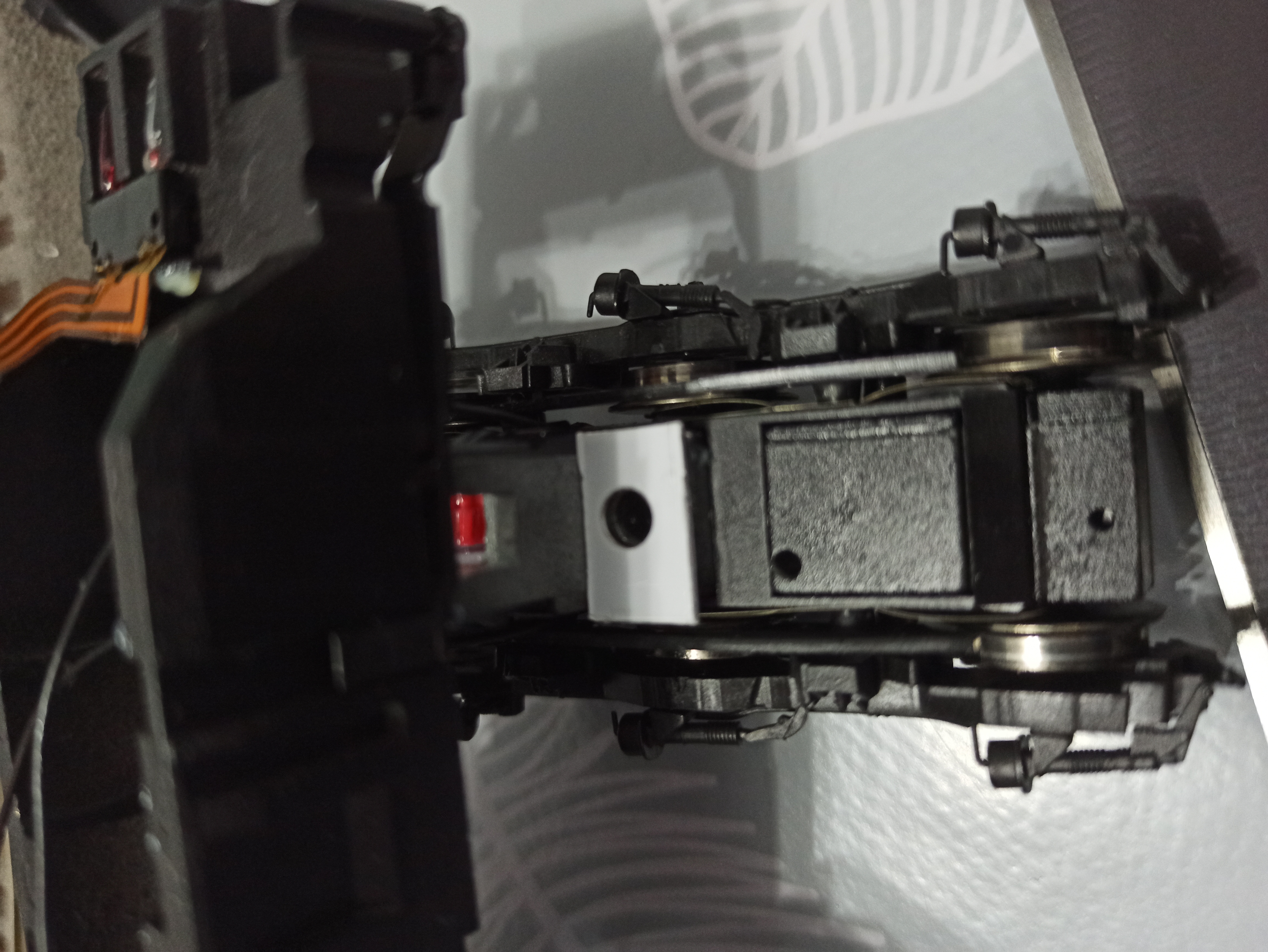

Nota 30 Dic 2020 12:12
Mensajes: 272
Ubicación: Torrejon de Ardoz
Registrado: 31 Ago 2008 13:45

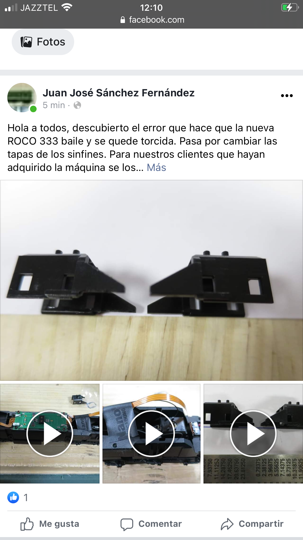

Hola, parece que hay solución y más sencilla.
Nota 30 Dic 2020 12:28
Mensajes: 1220
Ubicación: Belmonte (Cuenca)
Registrado: 28 Oct 2008 21:57
El problema ya se ha hablado en este hilo, y la tapa no es el problema, la tapa es la consecuencia del problema, y por consiguiente parte del mismo. Si cambias la tapa sin solucionar el problema, lo mas facil es que no te cierre la tapa o que vaya muy dura al girar.
El que la tapa este simada, es por alguna razón, no porque se fabrique asi.
Benito Guerra.
Nota 30 Dic 2020 13:44
Mensajes: 272
Hola, mira los vídeos, entra el vástago asta el fondo.
Nota 30 Dic 2020 15:30
Mensajes: 1220
No veo ningún vídeo en el que aparezca el vástago que entra hasta el fondo. Además el problema no es que el vástago entre, sino que entre de forma que los tetones laterales toquen sobre el boje, de nada sirve que el vástago toque en el fondo si no se apoyan los tetones en el boje. Por eso al cambiar la tapa, estas sujetando el cabeceo por presión de la tapa sobre el chasis, pero el boje se queda volado.
Benito Guerra.
Nota 30 Dic 2020 15:43
Mensajes: 1220
Solo hay que pensar que si el problema era solo las tapas, porque las modificaron en fábrica, pues están comidas, las que se fabrican son las rectas, podrían haberlas puesto correctas y todo solucionado. La respuesta es que trataron de dar solución a un problema que tenían debajo, y tiraron por lo más sencillo. Es más fácil lijar cuatro tiras de plástico, que desmontar la máquina y repasar el agujero del boje, aunque nadie se hubiera enterado.
Benito Guerra.
Nota 30 Dic 2020 16:54
Mensajes: 1313
Creo que las soluciones mas correctas son " limar el bastago central o profundizar el agujero del bogie y poner las tapas de sinfin originales sin rebajar (si se dispone de ellas)" o intoducir un forro entre bastidor y bogie de 0.5 mm de espesor como se indica con anterioridad.
Un saludo y feliz año 2021.
