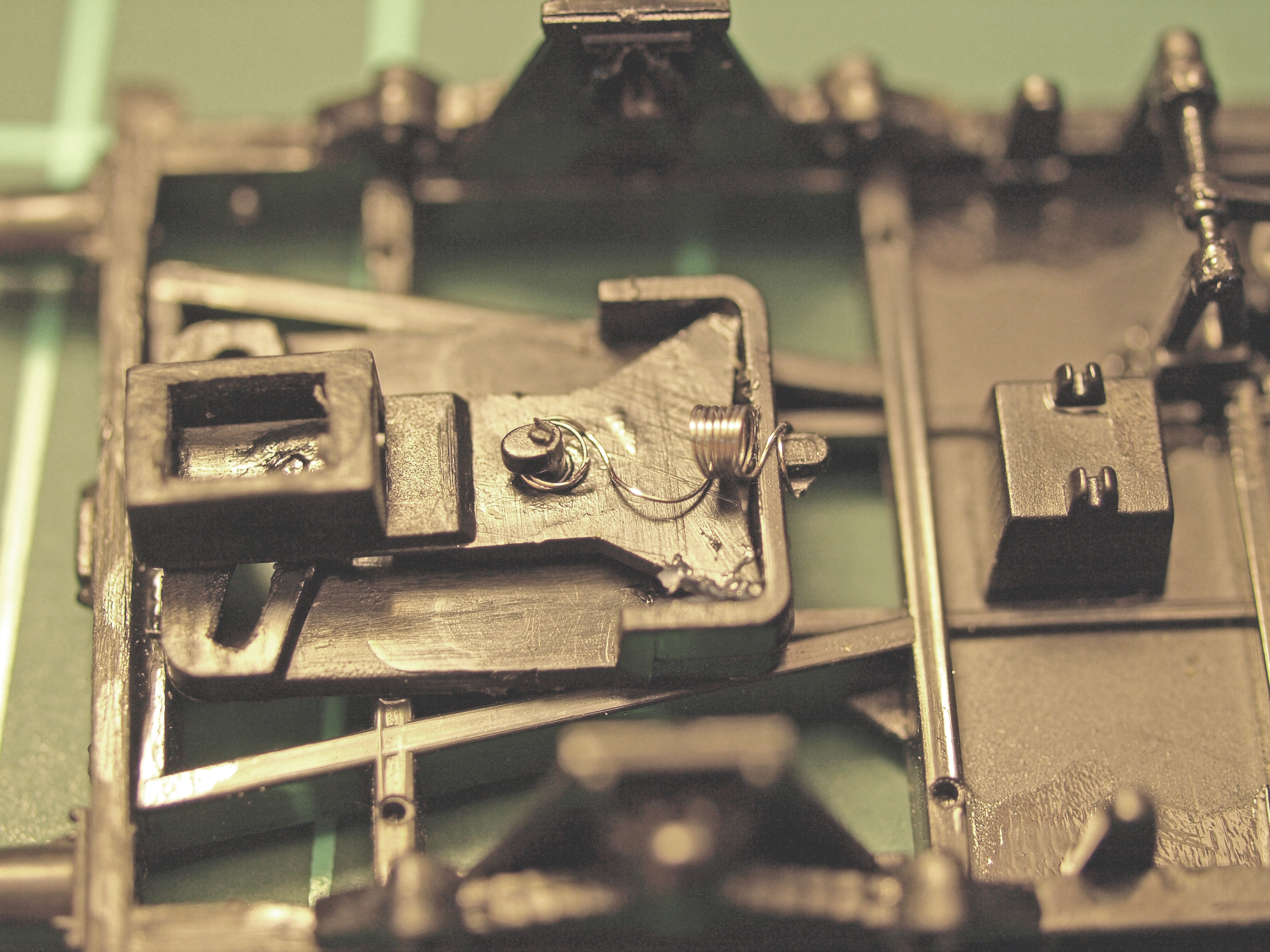

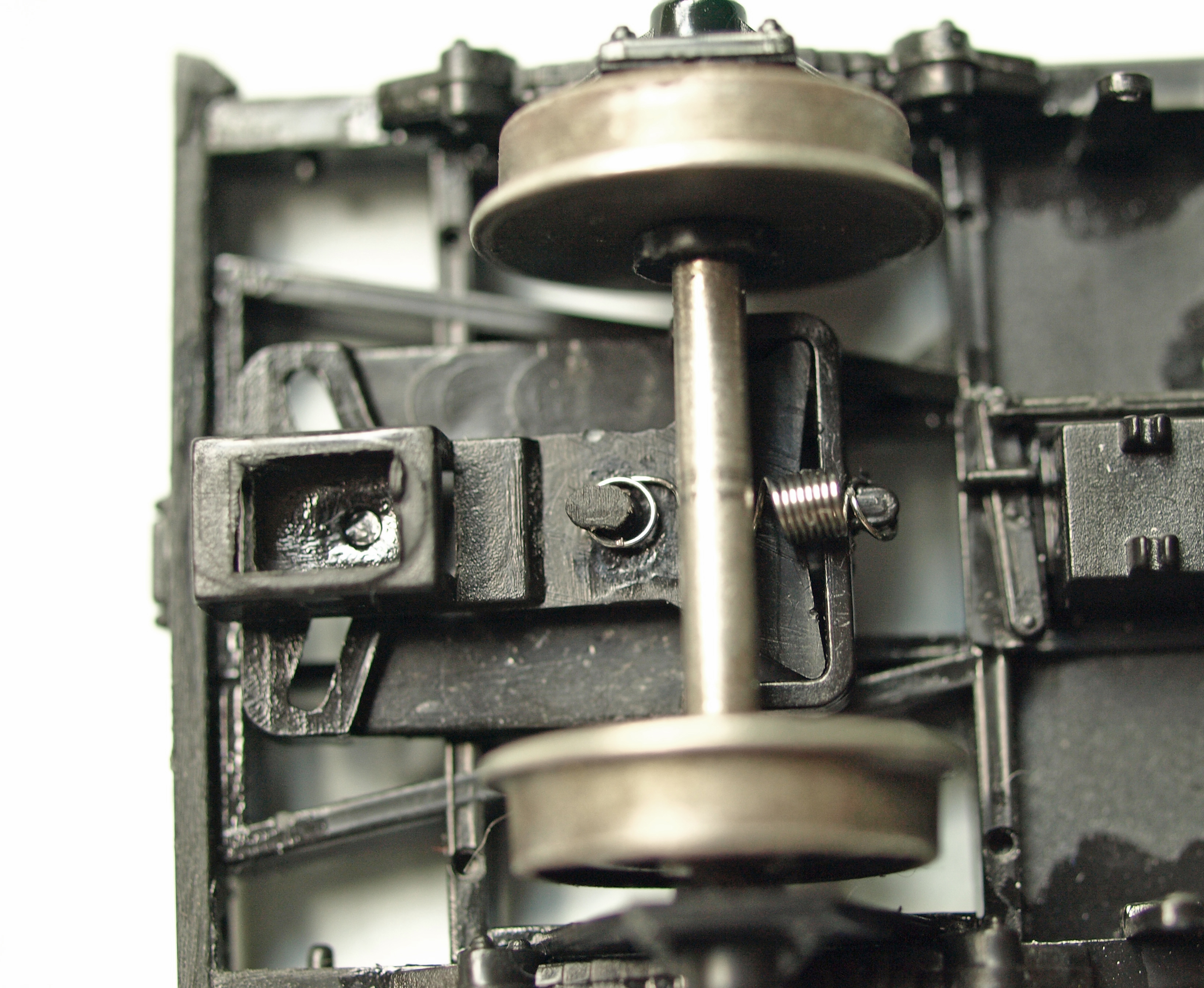

vale ya vi lo del corto que no pero aun asi roza mucho el muelle, siguiendo las instrucciones de montaje roza con el eje y la manera que puso un compañero es a base de grapas y cortando.
Mensajes: 272
Registrado: 20 Jun 2009 12:14
En la cinemática del lado balconcillo hay que estirar el muelle para que no roce en el eje; alternativamente, puedes colocar la "uña" donde engancha el muelle más atrás, solo hay que hacer un nuevo taladro.
Mensajes: 272
Una foto.
Otra

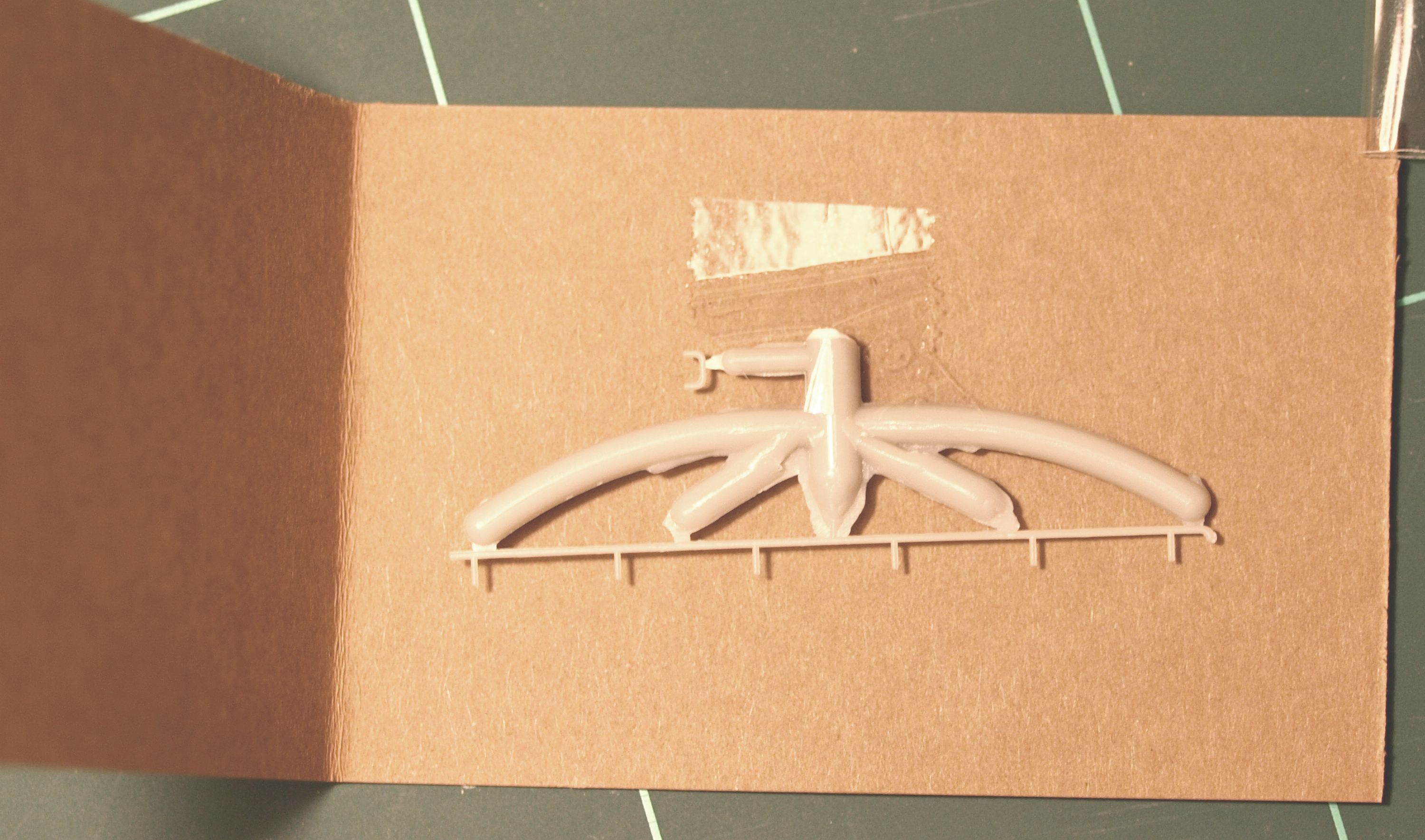

alguien me puede decir donde esta la pieza que va encima del techo de la tolva? es una cañeria que recorre la tolva entera en el techo de la misma gracias
Mensajes: 271
Registrado: 30 Oct 2008 20:25
gracias rodrevil viene partida en una y el la otra no , ya me apiñone con este encargo.
Mensajes: 272
El pasamanos o barandilla de la parte superior de la tolva

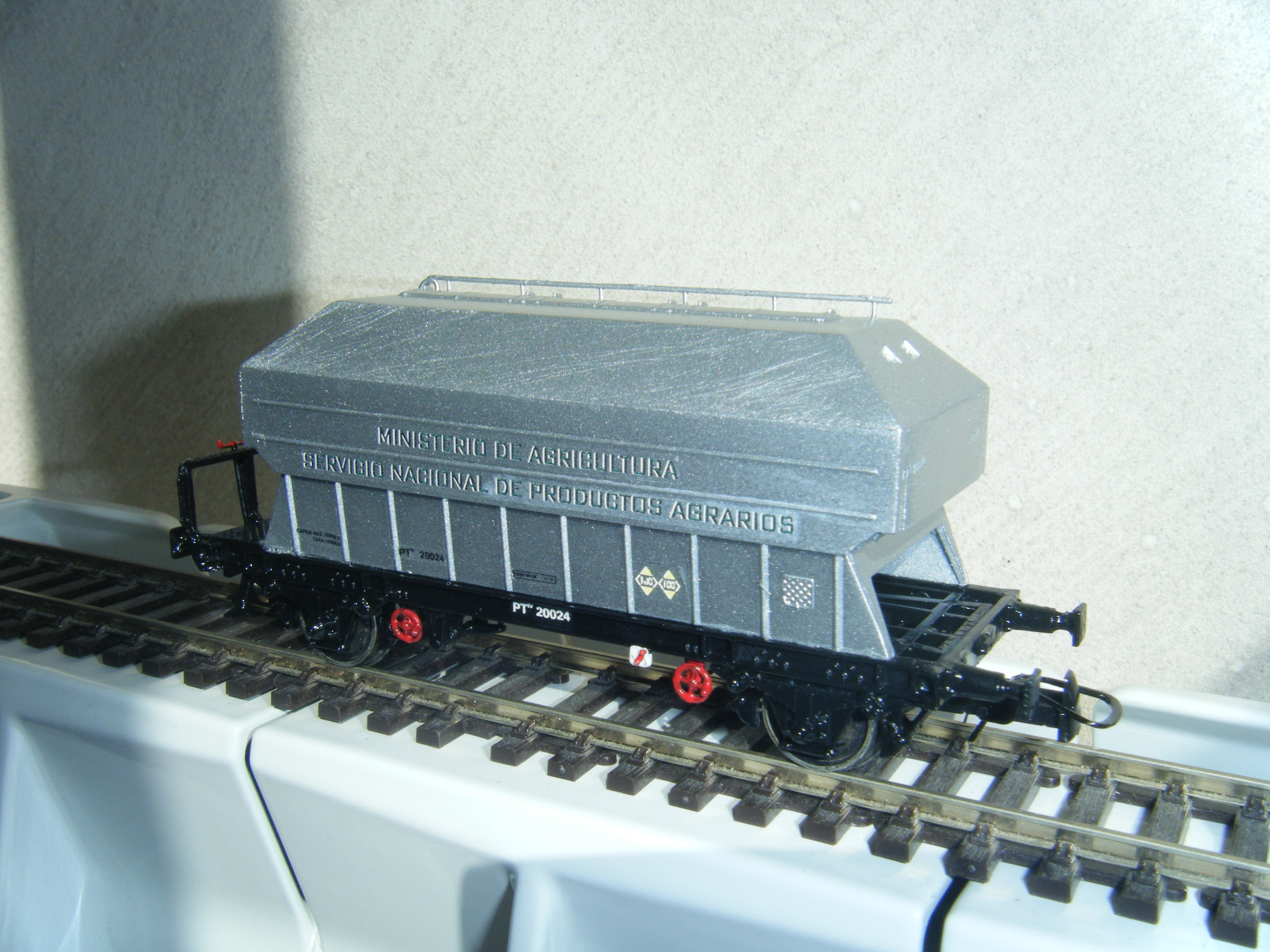

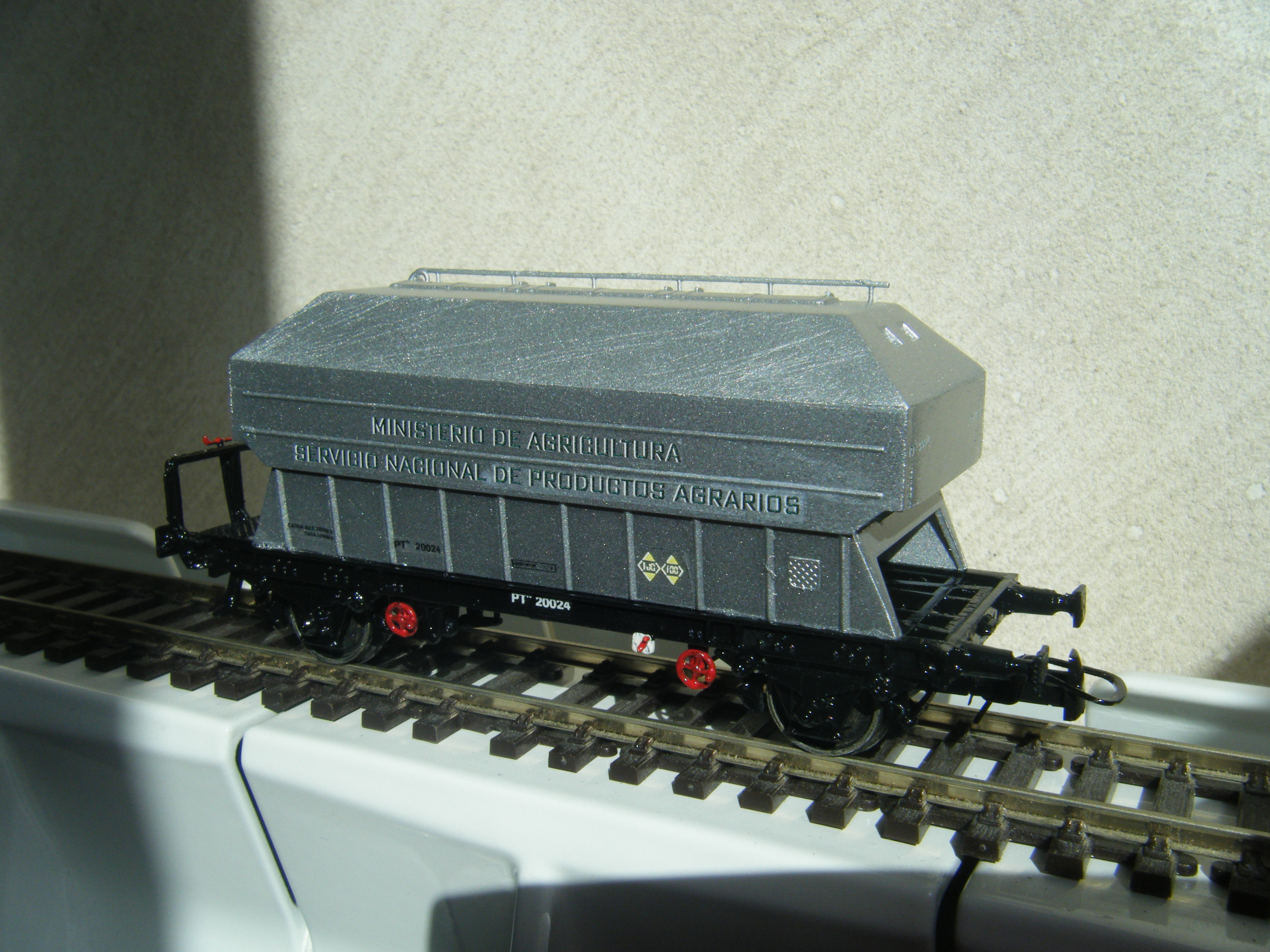

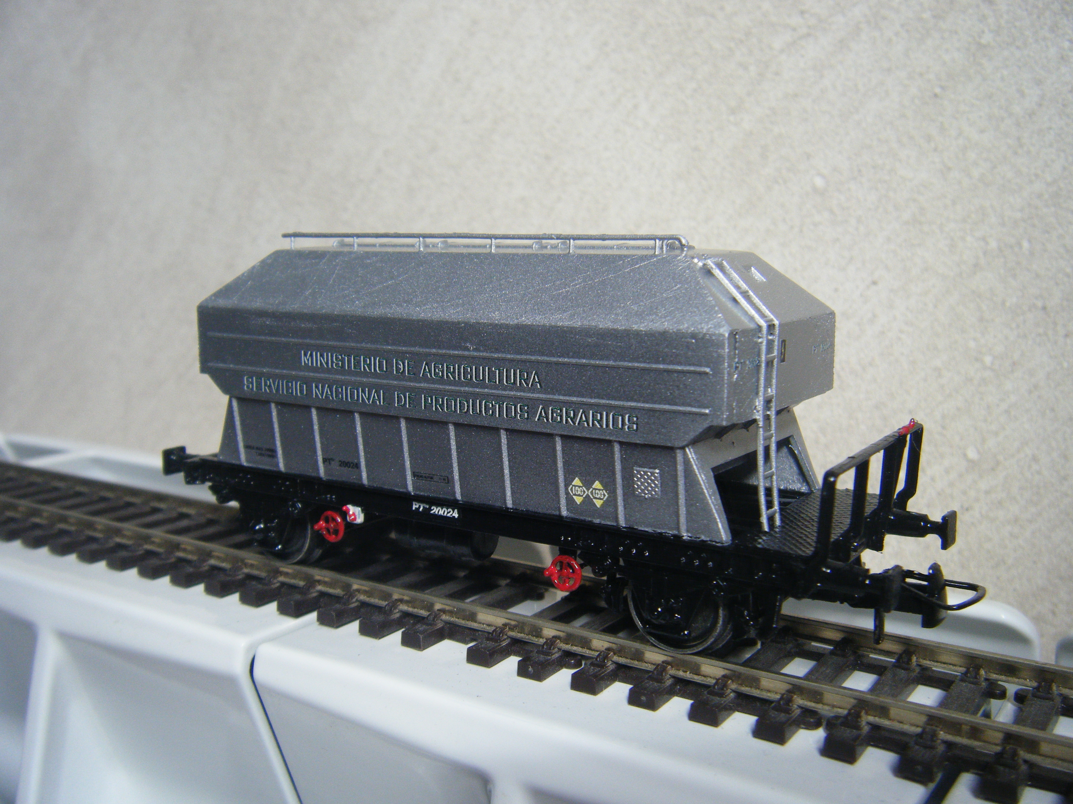

Aqui os enseño una de mis tolvas finalizadas, a ver que tal os parece.........,se puede mejorar la cage el no pasar la lija fina para quitar unas lijadas mas gordas en el techo pero para las demás me acordaré.
Mensajes: 272
Le has puesto la manivela del husillo y la 20024 no llevaba. De las cinco numeraciones hechas hasta ahora solo hay que poner freno en la 20007, tenlo en cuenta al montar las otras. Si te fijas en el cuadro de frenos, solo la 07 lleva la inscripción de "freno mano max."
Mensajes: 815
Registrado: 20 Jul 2008 16:27
Ostras es verdad que autentico cagadón,ves es la primera y la lio,bueno ya sabeis que de la primera se aprende......
