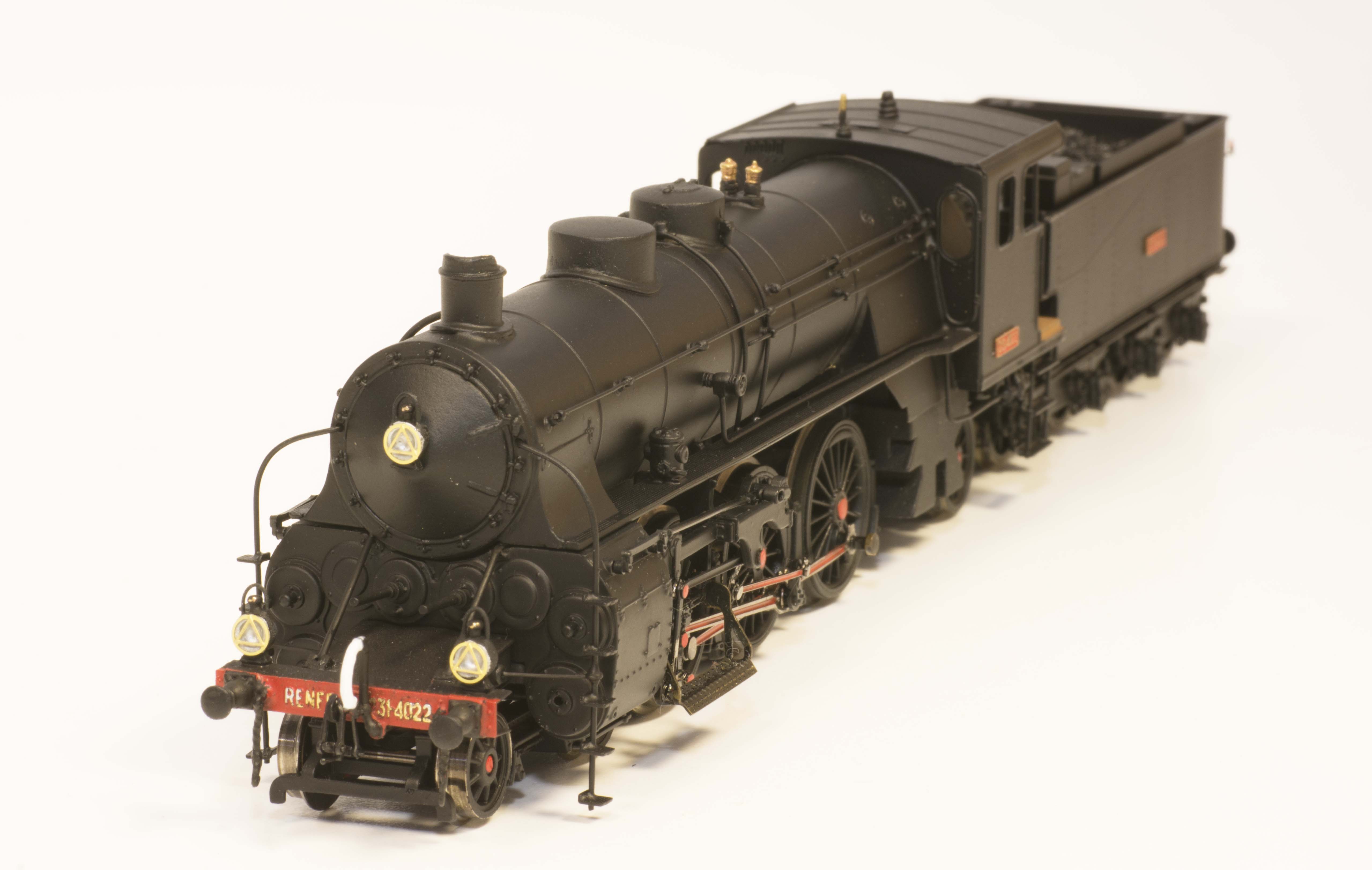

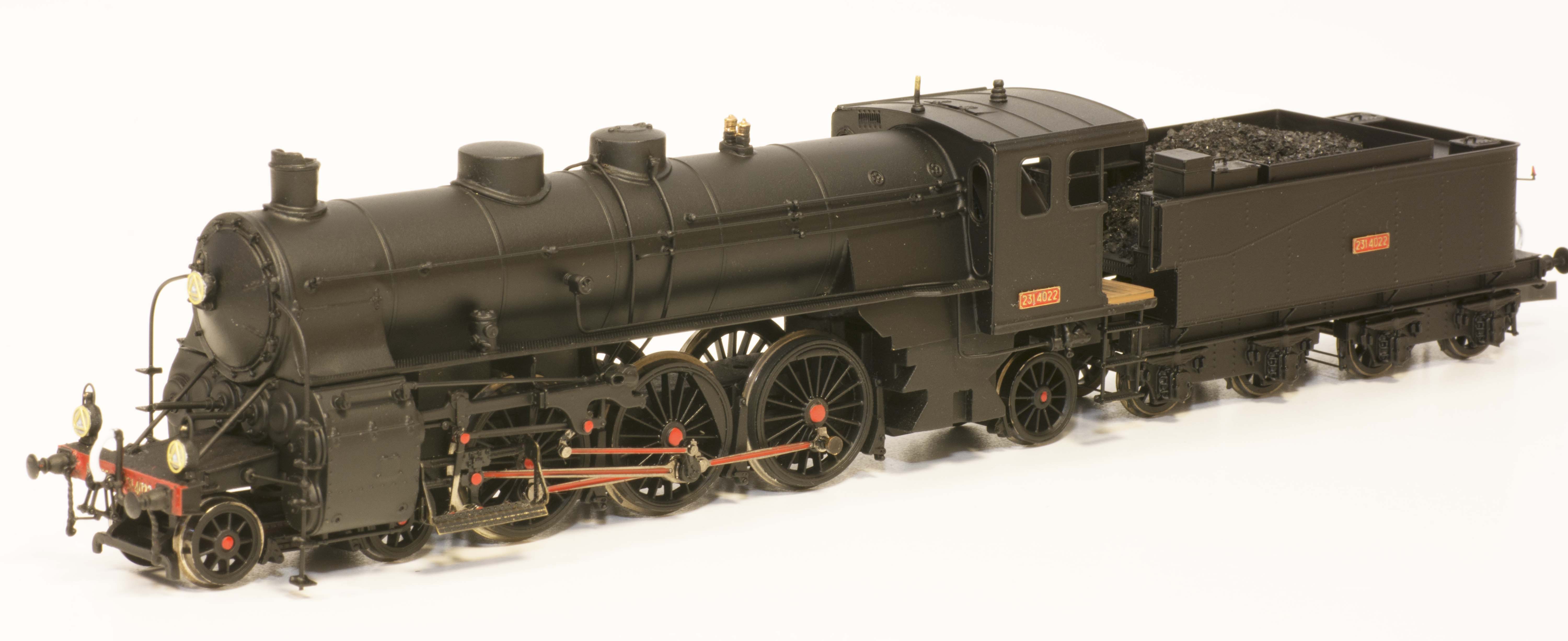

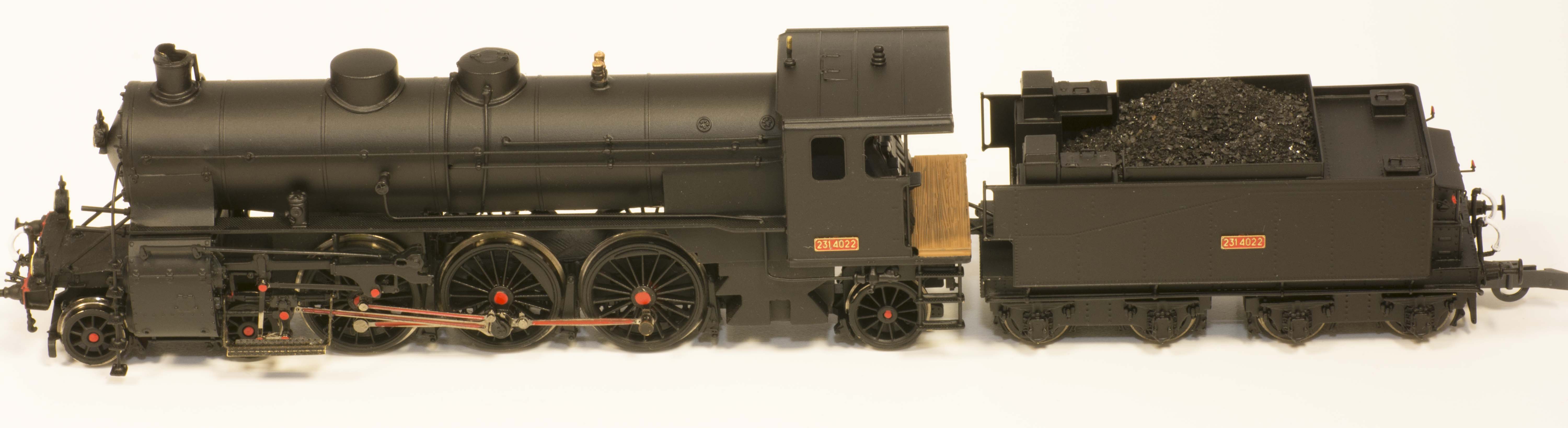

Bellomonte escribió:
Subo unas fotos de otra 231, pero esta vez en versión MZA, que parecen las más olvidadas. Tiene realizadas algunas modificaciones como las tres valvulas en los cilindros, en lugar de las dos que trae la original, se le ha quitado todo el mazacote que quedaba debajo del hogar, quedando así libre la linea de ruedas motrices y ruedas traseras, y las escaleras delanteras se han puesto sobre unos soportes torneados, en lugar de hacer todo de varilla.
Olé y olé, Benito. Mira que me entusiasmó la anterior versión RENFE que hiciste, pero esta tiene algo todavía más especial, si cabe. Debe ser por lo que dices: son versiones menos conocidas y por lo tanto chocan más y resultan más novedosas cuando uno las ve. En cualquier caso yo la veo perfecta; estás hecho todo un experto en Maffeis, tanto estas 231 como la 232 que has hecho recientemente.

Benito, te ha quedado fenomenal, como ya nos tienes acostumbrados, a mí también me gusta más la MZA, a ver si alguna vez empiezo con la mía.

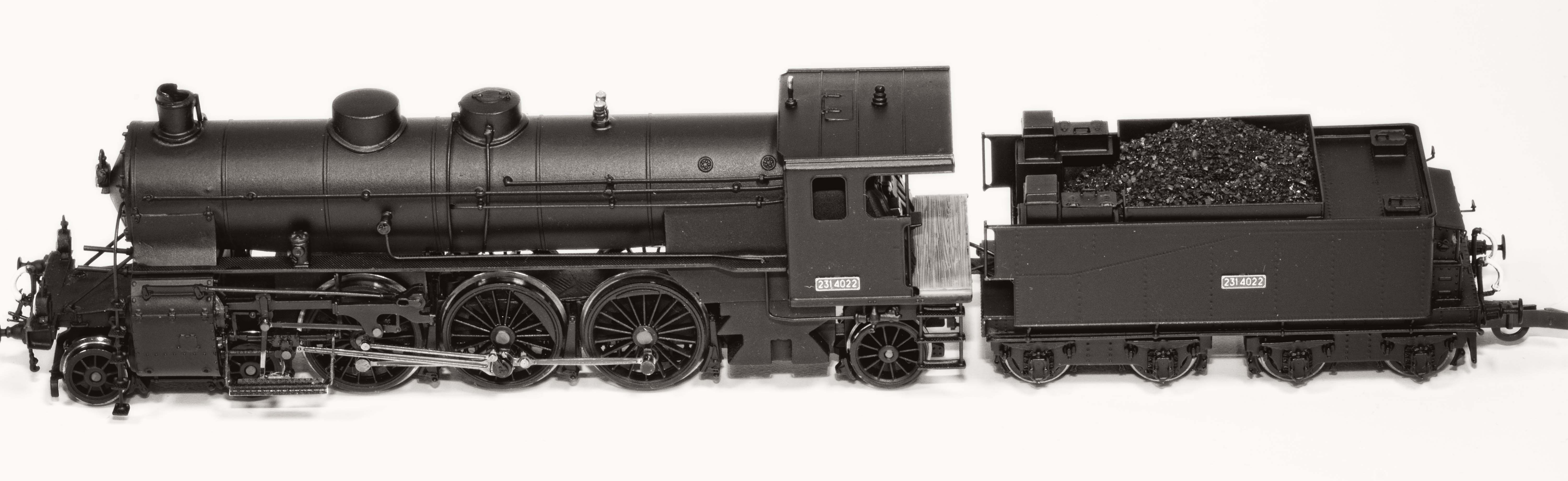

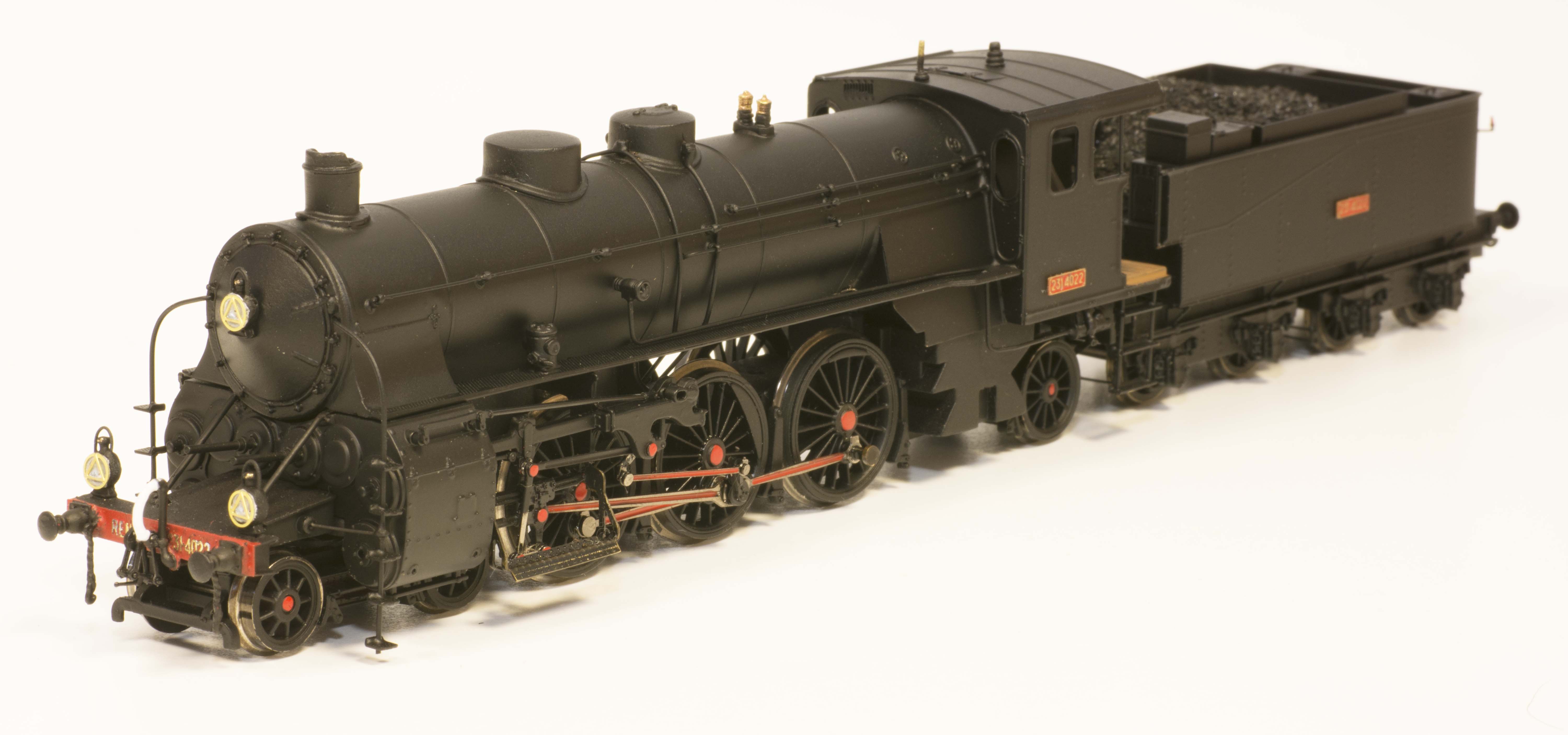

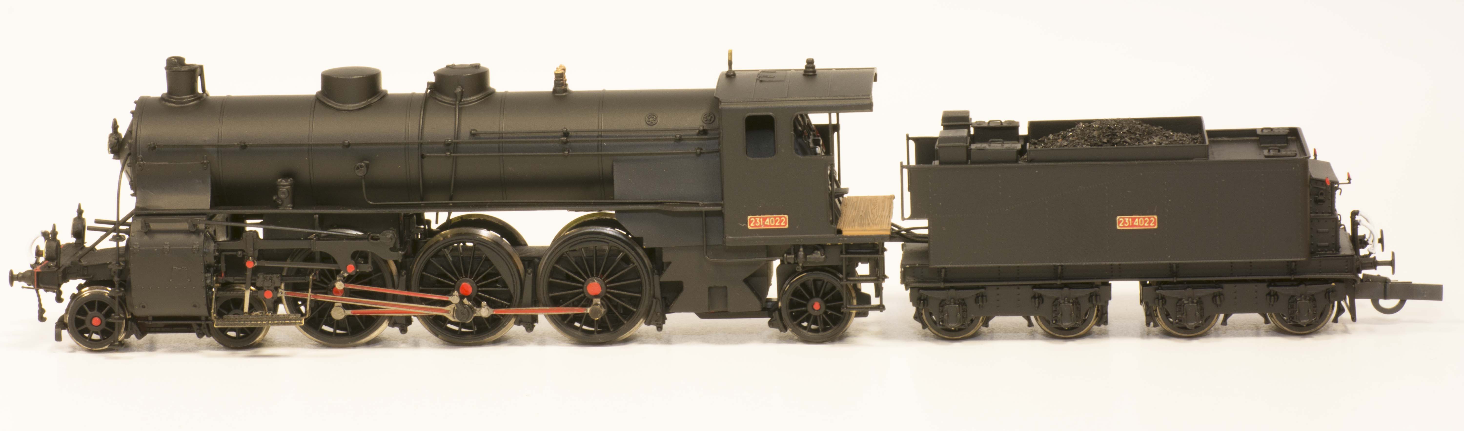

Os dejo unas fotos de la mía recién terminada por el artista de Chema.

Sencillamente ¡¡¡¡¡ESPECTACULAR!!!!!
Felicidades a Chema por tan cuidado y detallado montaje.
Estoy seguro que las Maffei 232T van a tener el mismo nivel de acabado, así que la espera merecerá la pena.
Amayo, ahora toca disfrutarla.

Veo que el "interfecto" le ha quitado en esta el deposito redondo, queda mucho mejor :lol: :lol:
