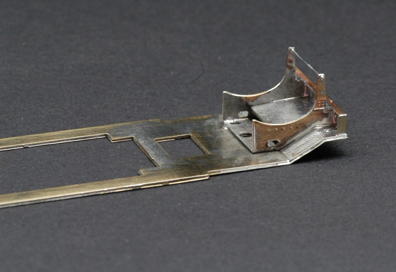

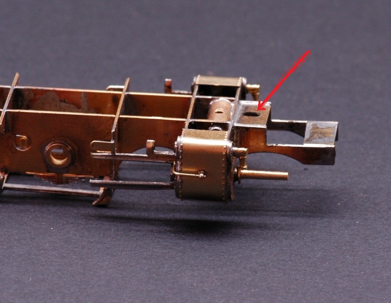

Bueno, ya estoy con ella, frio, lluvia, ideal para darle al soldador. Dos preguntas, ¿en que momento se suelda la pieza, que al principio se dice que se deje a buen recaudo, justo va encima de la que señalo con la flecha, que tampoco se que pieza es.
Positivos, muchos

La pieza E, es la primera que te pongo en la primera foto. y no se suelda al chasis, sino a la plataforma, que es la segunda foto que te pongo.
Benito Guerra.

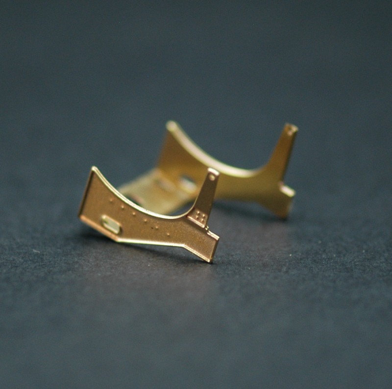

ajá, la otra pieza ya la encontré...., es la pieza 11, pero no veo la pieza rectangular que va delante, por más que repaso las planchas, y como se ve que estoy espesó, tampoco veo donde va la pieza n 10
Positivos, muchos

La pieza que va delante del todo, no está en la plancha, la haces con cualquier trozo del marco de la plancha del chasis que es más fuerte. La pieza 10 no se utiliza, ya que es para poner el patín de alterna.
Benito Guerra.
