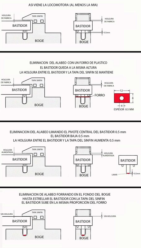

La locomotora “se entiende” que viene horizontal de fabrica en sentido longitudinal, si introducimos un forro de 0.5 mm de espesor en el bogie de los tres tetones la locomotora queda a la misma altura y se suprime el balanceo lateral, hay un croquis mío que procedo a editar nuevamente en el que se ven las posibles soluciones del balanceo y sus consecuencias.

Hola Ani, no es por querer llevar más razón que tú, pero en tus tres soluciones le veo problemas a cada una.
En tu segunda foto tendrías el problema de que sigues manteniendo la locomotora alta, puedes compararla con alguna de las anteriores, además los tetones te apoyan sobre plástico que acabarán desgastando y haciendo dos carriles y seguirás en la misma, además de que mantienes la tapa defectuosa.
En tu tercera foto, podría ser la más correcta, pero si limas el pivote central no te sentará bien sobre el agujero, es difícil, ya que como digo, el problema está en el agujero, no en el pivote, lo aseguro porque tengo un boje de repuesto viejo y si lo pruebas en la locomotora se queda perfecta, y si pones el boje nuevo en una locomotora vieja vuelve a tener el mismo problema. Aquí conseguirías bajar la máquina a su altura correcta, y planteas el problema de que tendrías hueco en las tapas, y si no haces algo, se te descuelgan los bojes. Es lógico, ya que hay que poner la suya correcta, no hacer arreglo para mantener la defectuosa.
Y en la cuarta foto, todas la soluciones son erróneas, rellenas el agujero y subes la máquina de altura y los tetones laterales no apoyan, que digo yo que para algo lo pondrían. Evitas el balanceo porque presionas el chasis sobre la tapa “defectuosa”, que si está modificada la tapa digo yo que será por algo y por lo tanto, porque mantenerla, y una tapa nueva no podrías ya ponerla o te quedaría muy presionada. Y si en algún momento se desgasta el,plástico de la tapa o se abre algo por presión, seguirás con el cabeceo, ya que los tetones no apoyan, que es su función.
Creo que hay que partir de la idea que la tapa de engranajes debería ser nueva igual que las otras 333, y si así lo hacemos, lo mejor es retocar el agujero del boje, conseguimos dejar su altura correcta, que apoyen los tetones sobre el boje y que la tapa nueva haga su función perfectamente. Yo tomé esta solución al intercambiar bojes y chasis de la anterior 333 y ver que la pieza que tenía el problema era el agujero del boje.
Cada cual que decida posibilidades y dificultad en el trabajo, así como resultado final.
