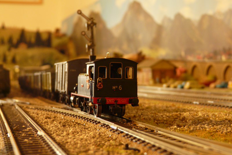

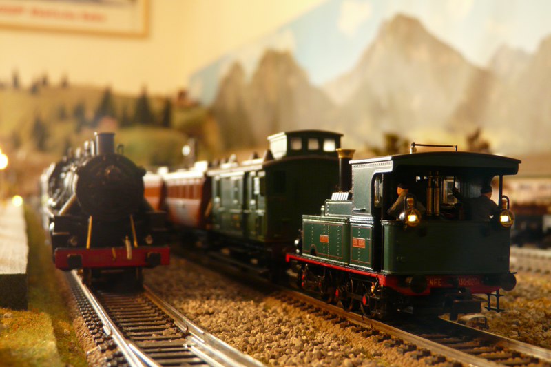

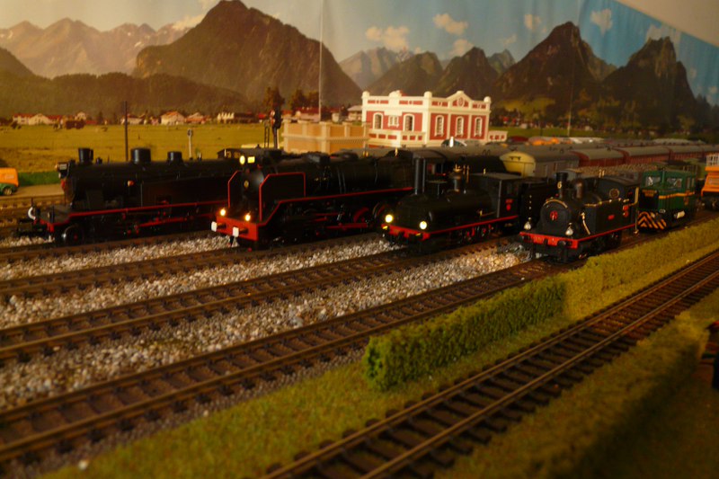

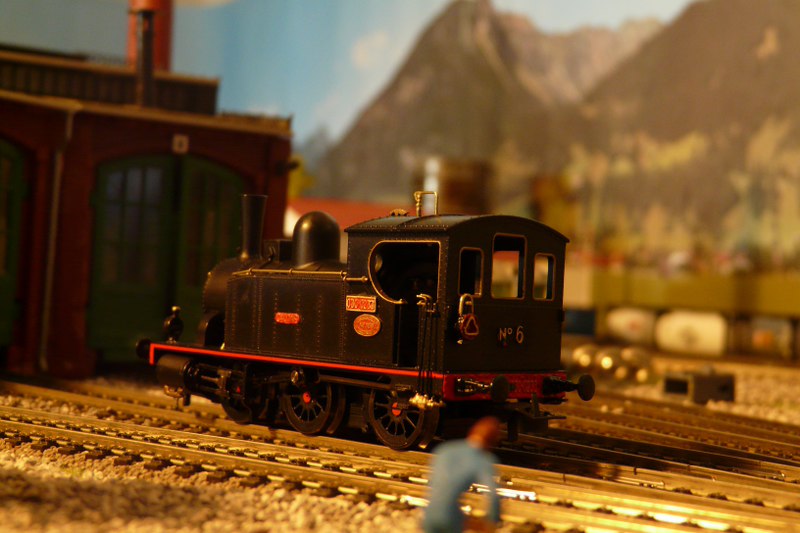

Aquí os dejo unas fotos del modelo que me ha preparado mi hermano. En base al kit, ha hecho unas cuántas mejoras. Y como unas imágenes valen más que mil palabras, aquí van..
Mensajes: 454
Registrado: 22 Jun 2009 19:42
Gracias NEN. Como digo yo, es "otra" Caldas. Además, en digital, no rueda mal. Total que por 40 € y las muchas horas de mi hermano, ahora estoy muy contento del modelo.
Mensajes: 454
Todo queda en familia !!!.

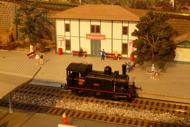

Además, si te fijas, en una de las fotos está la "vieja" estación de Sant Andreu de Llavaneres que debes reconocer perfectamente que la hizo mi otro hermano.
Como sabrás, esta estación fue substituida hace un par de años aprox. por una de moderna y ahora ha perdido todo el encanto que tenía la anterior.
Mensajes: 454
Pues tienes razón Lluis y la memoria aguanta bien.
Efectivamente, era color ladrillo, pero posteriormente la pasaron al amarillo de la reproducción. Mi hermano, muy meticuloso, la fotografió y tomó medidas cuando ya era amarilla con los ribetes verdes.
Los lavabos son correctos. Pero la marquesina fue invento mío, pues se trata de una estación de correspondencia con los RhB (réticos) de Bemo.
Mi maqueta, de mezcla de varios estilos, tiene temas de Renfe, zonas suizas y otras alemanas, sobre todo por los montajes de la Faller, Vollmer, etc.. Un poco bodrio pero que funciona que es lo importante para los niños como yo que todavía jugamos a trenes. :lol: :lol: :lol: :lol:

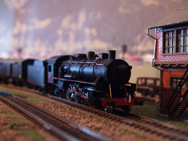

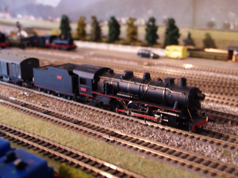

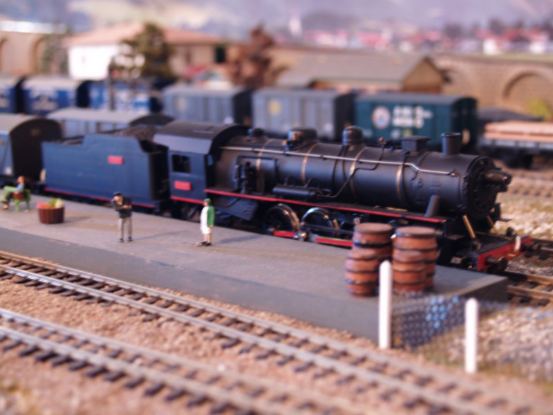

Con el paisaje de una maqueta, si uno no se autoconstruye lo que le viene a gusto, casi no tenemos más remedio que hacer algo centroeuropeo, aunque en los últimos años han proliferado algunos edificios de aquí. Pero, en las composiciones, suelo ser bastante estricto. Ahora, lo que hago rodar por la maqueta es vapor Renfe.

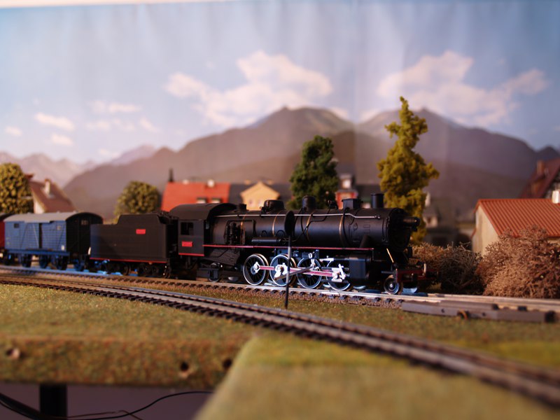

Paso unas fotos actuales.
Mensajes: 454
Es una Mikado que sacó Cavall de Ferro hace ya bastantes años, concretamente mi inventario dice del 1999.
Se la conocía por "la Chaleco", pues era americana y aquí la pasaron a otra prenda.
La base es una Mehano que siempre ha dado un resultado más que aceptable. Hace algo más de un año, la digitalicé y así la puedo meter dentro de toda la hornada de recientes vaporosas.
El próximo fin de semana, ya os pasaré más fotos, pues la maqueta la tengo fuera de Barcelona.

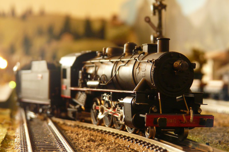

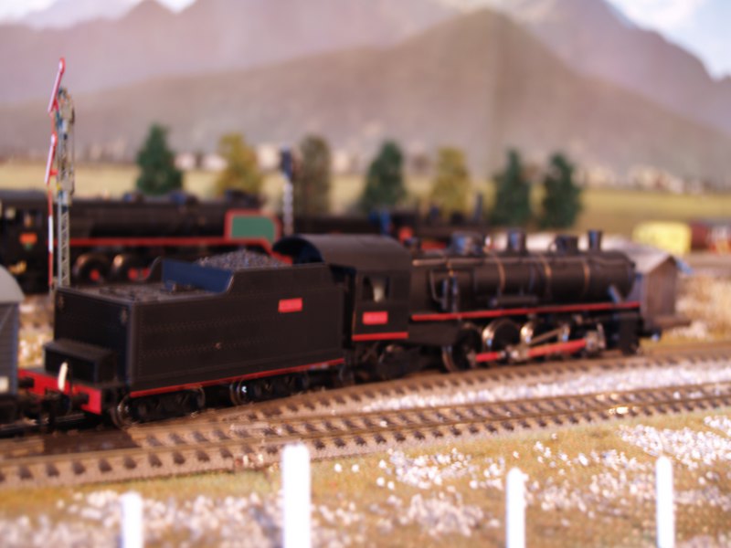

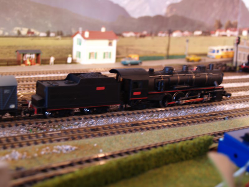

Pasa el fin de semana y vuelta al PC, a Internet y al foro.
Bueno, os paso algunas fotos más que he sacado. Lo siento, no están muy claras, pues no tenía mi cámara favorita.
Espero que os gusten, aunque la Chaleco no está mal, tampoco es nada del otro mundo. Eso sí, tiene el valor de un modelo renfero más.

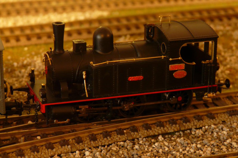

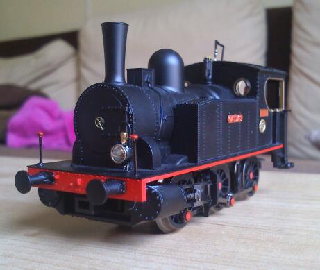

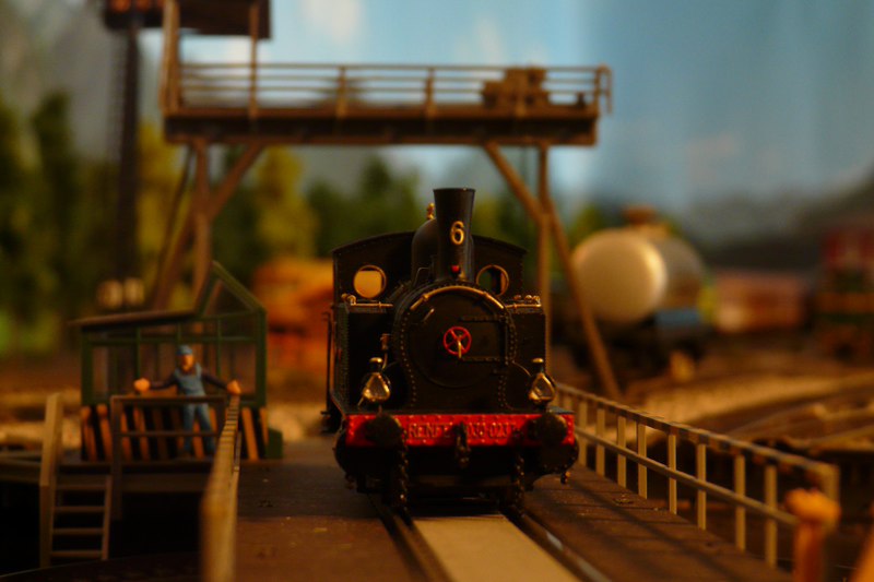

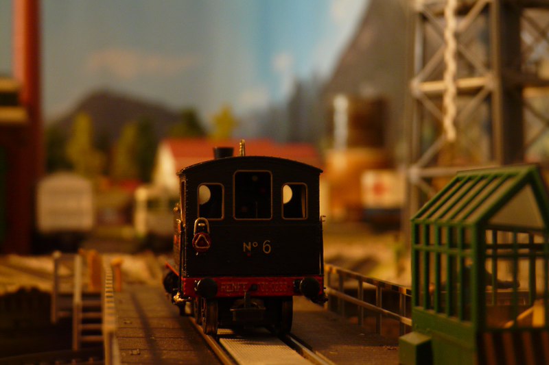

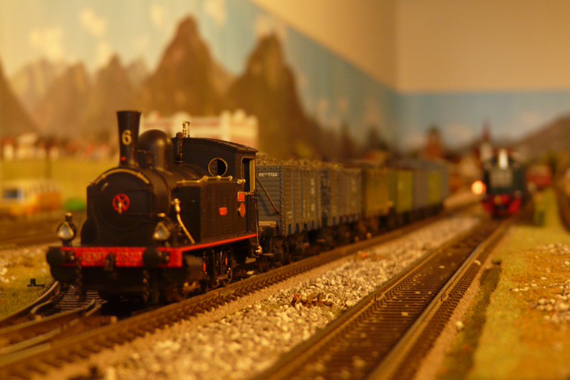

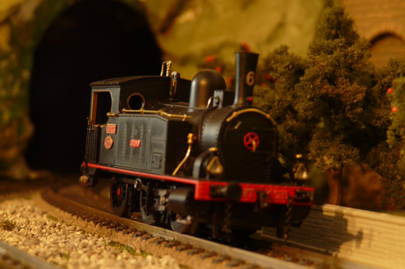

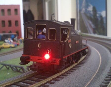

Con una parte del kit AMF que compré, farolillos de los que vende el forero "eduardito" y con algun material "autofabricado" he trabajado un poquito mi Caldas.
Este es el hilo más completo de la Caldas que he encontrado en el foro así que subo las fotos aquí.
Mensajes: 1778
Registrado: 28 Nov 2008 18:58
Son fotos desordenadas en el tiempo.
Se pueden ver distintas fases. Primero le puse los farolillos...luego algunos detalles. Y más que vendrán, espero.
Última edición por annio el 19 Jun 2013 17:01, editado 1 vez en total
Mensajes: 1778
Describo un poco como lo he hecho...para el que le interese.
Las placas laterales son del kit AMF, pintadas con tamiya roja. También se ha pintado en el mismo color parte del bielaje.
Lo que he colocado delante para marcar el gálibo son simples agujas pintadas de negro y rojo.
Hay algunos retoques de simple pintura. Por ejemplo el volante de apertura de la caldera está simplemente pintado encima del relieve que ya lleva la máquina de origen. Pintando con rotulador permanente color oro comprado en un bazar de chino por menos de un euro.
Los aros que simulan las ventanas de la cabina entregiradas están hechos con trozos de latón sobrante de otros kits y pintadas con el mismo rotulador indeleble color oro. No están ni pegados, estan simplemente puestos a presión, se pueden retirar y poner con unas pinzas.
Me he dado cierta libertad a la hora de colocarle accesorios ya que hay decenas de caldas posibles en función de la época... Solamente he intentado hacerla más detallada...no ser especialmente realista.
Ahora tiene ya un enganche de husillo que saqué de un T2...
Por último, el tema luces.
Me resultaba chocante el no encontrar no solo ningún manual sino ninguna foto de una caldas a la que se le hubieran colocado luces funcionales.
Los farolillos con microled dentro que vende el forero "eduardito" me decidieron a intentarlo pese a que tengo los mismos conocimientos sobre electricidad que sobre la cría del berberecho.
Los agujeros en la carcasa están hechos con agujas calientes. Consigo agujeros más pequeños que con la broca más pequeña que tengo. Con un agujero de un milímetro ya tienes suficiente para que pase el cable ya que es diminuto.
La intensidad de las luces tengo que regularla con las CV. Se le puede intenar dar un toque más amarillento con barniz o similar... De todas maneras mi Mikado las lleva así colocadas por electrotren y nos cobra más de 200 euros...

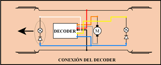

Los farolillos llevan una resistencia que hay que conectar a la salida positiva del decoder, en mi caso es un ESU micro 4.0, es el cable de color azul.
El otro cable del microled hay que conectarlo al blanco la luz anterior y al amarillo la posterior.
De ese modo la luz de enciende y se apaga con la función F0. Si la máquina va para delante se enciende solo la luz anterior, si va al revés pues solo la de atras. Con luz desactivada se apagan los dos.
El dibujo puede ser de ayuda, lo he sacado de aquí:
viewtopic.php?f=7&t=28999&p=283355&hilit=redondo#p283355
