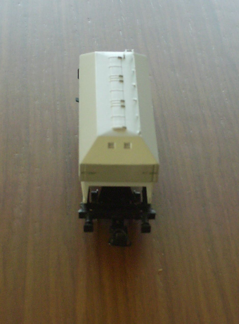

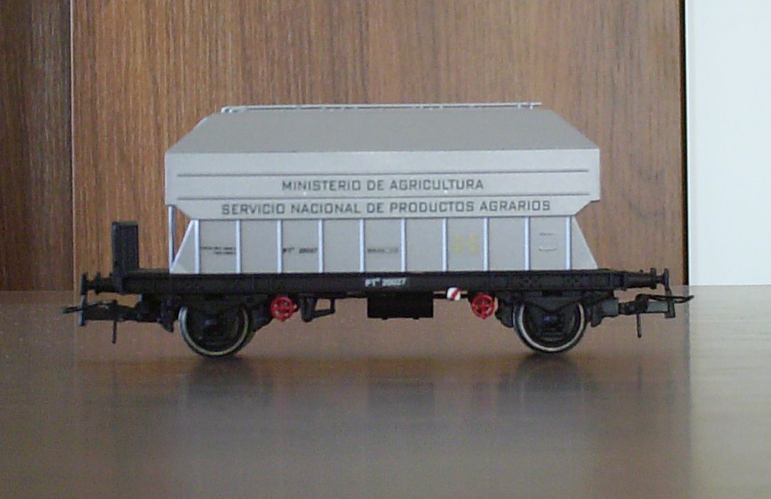

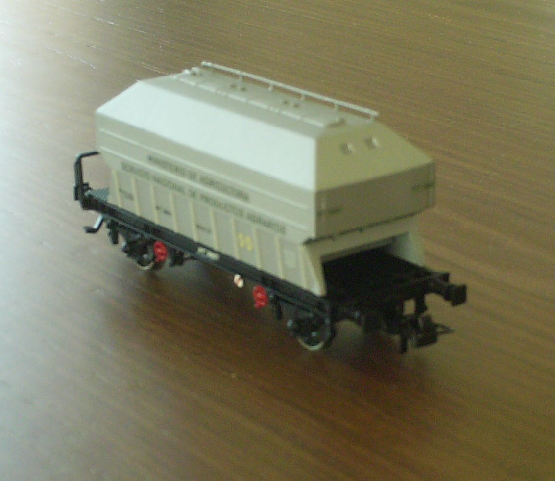

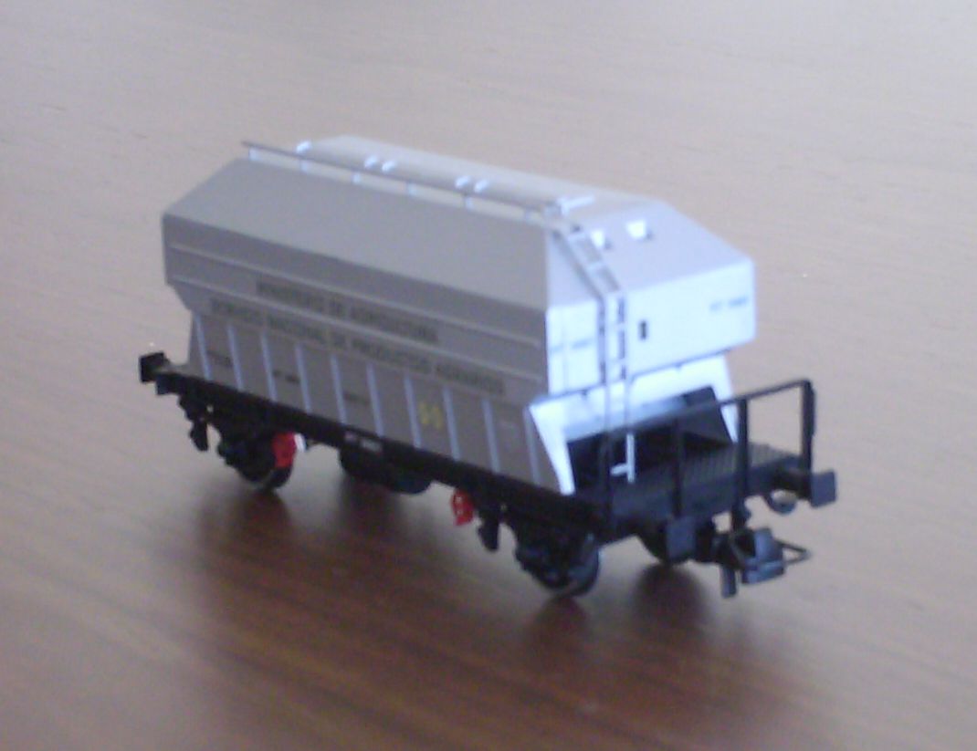

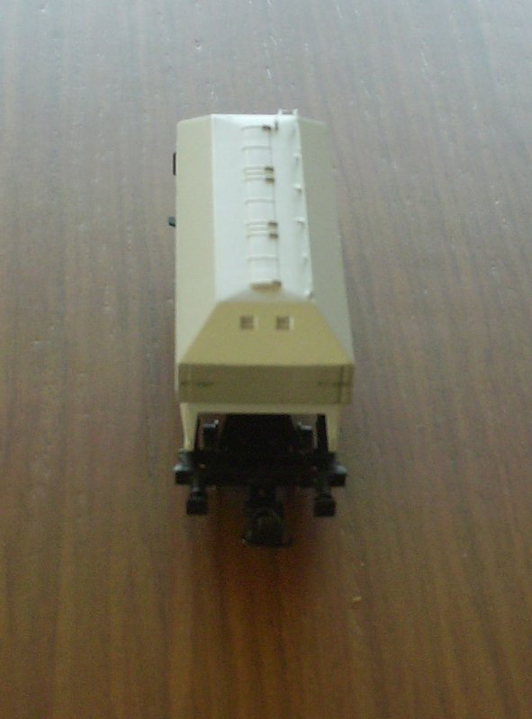

Aquí os pongo unas fotos de mi modelo acabado.
Comentar que la cinemática a mí me funciona correctamente siguiendo los consejos de los aficionados anteriores que han escrito sobre el tema.
El modelo me resulta precioso una vez terminado, He disfrutado un monton con él.
Espero que os guste.
