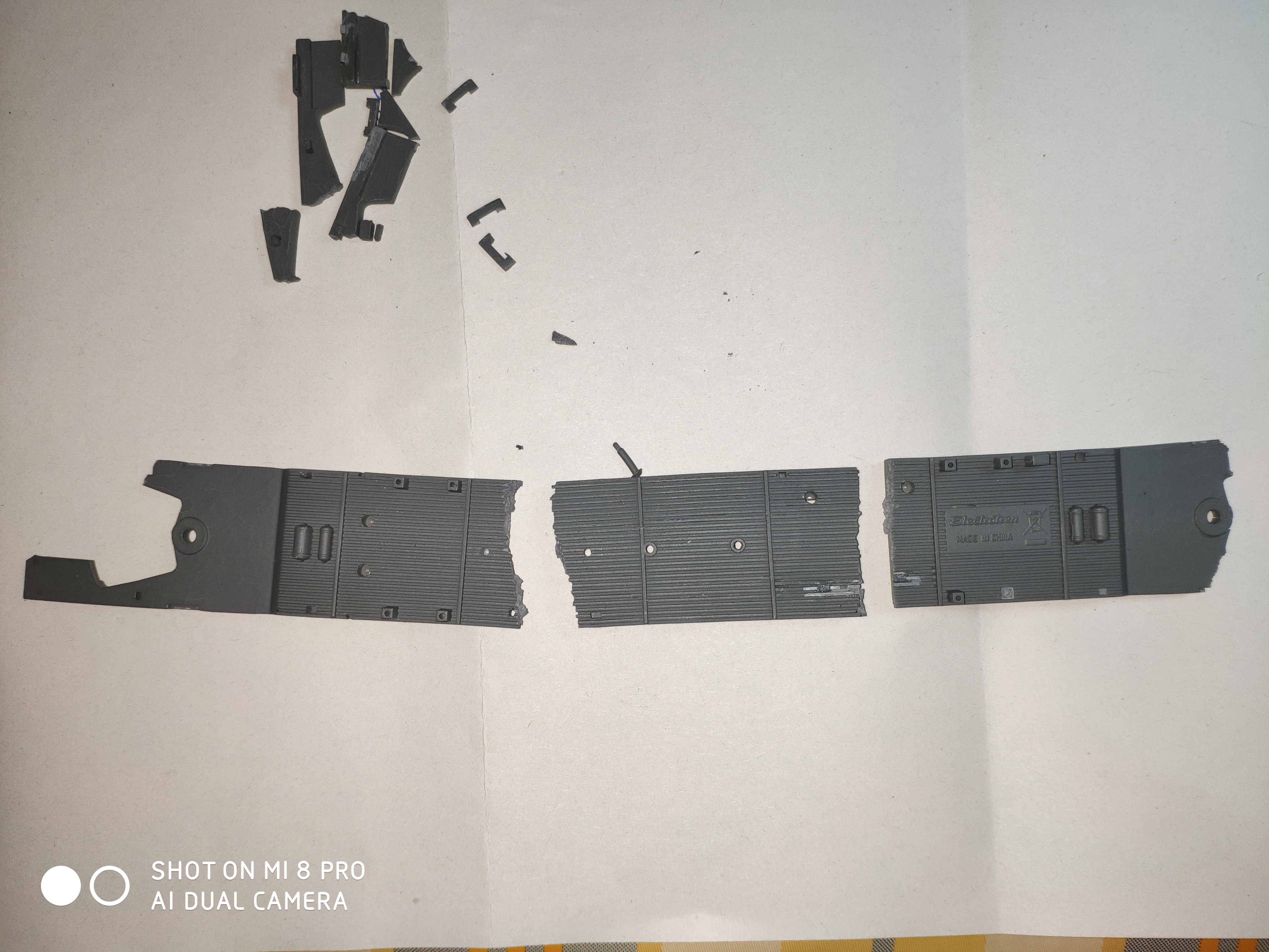

Raptor1 escribió:
Por aquí, otro afectado por la peste del zamak.
Se trata del chasis del 592, el del coche central.
¿Alguien con este problema lo ha reparado?
Por supuesto, está fuera de garantía, así que temblando me hallo... :?
Un saludo a todos.

Desventajas del ZamakEditar
No soporta altos grados de tensión y torsión.
No soporta temperaturas de trabajos de más de 80ºC, que causa envejecimiento.
Pérdida de propiedades mecánicas (tracción, resistencia al impacto) con el paso del tiempo a temperatura ambiente.
Pérdida de propiedades mecánicas por exposición a ambientes húmedos.

¡¡Me ha llegado la 7200 leprosa que envié al lazareto electrotrénico el año pasadoooo!!
Si señor, yo que la daba por perdida, desaparecida en el hiperespacio, tragada por el agujero negro del SAT de Electrotrén, resulta que ese SAT existe, y lo que se le envía lo arregla y vuelve a su querido hogar.
Bueno, a lo que ibamos.
Los mas antiguos lectores recordarán que ésto iba de que se estaban desintegrando los chasis de algunas locomotoras y automotores de Electrotrén. Profundos estudios dictaminaron que si el zamak envejecía, que si la humedad le afectaba. Total: los chasis haciéndose fosfatina ellos solitos.
Así que armándome de valor y temblando como un flan, el 10 de Abril de 2018 llevé mi 7200 enfermita a la tienda (TrenExpress de Málaga), que luchando como un león consiguió que le dijesen que lo iban a solucionar.
Tras dieciocho novenas a San Judas Tadeo (patrón de los imposibles), y cuando creía que ese Santo se había jubilado, recibo la gozosa noticia de que mi 7200 ha regresado.
No me lo creo mucho, así que miro el calendario por si es 28 de Diciembre, pero no...estamos en Marzo.
Efectivamente, la recojo y veo que el chasis ya no tiene aquellas espantosas grietas, es un chasis nuevo.
La pruebo en la vía y funciona mucho mejor que antes (misterios de la ciencia): no descarrila, no da saltos al arrancar...maravilloso.
Peroo...
Como no me fío un pelo, empiezo a mirar con una lupa y descubro con horror que le falta un soporte del nuevo chasis. La verdad es que no se le nota mucho, pero la vista se te va al agujero vacío de la pieza fugitiva.
Ahí puede verse el ominoso agujero.
Pero tened fe, que lo que va, vuelve; total la mía salió el 10 de Abril de 2018 y volvió el 13 de Marzo de 2019 (339 días de nada... o diez meses y 29 días).

Para muestra un botón, juzgar vosotros mismos, chasis 592 versión pantone
Eso se a roto solo así, como se ve???
Mensajes: 583
Ubicación: Mi oficina es el mundo Jimbo.
Registrado: 20 Ago 2008 14:39
Si asi como ves, yo ya he visto 3 en el ultimo mes.. :? :? y no solo hay pantones afectados, CP e intercity tambien he visto alguno...
Yo aún estoy esperando poder comprar algún chasis nuevo, la marca prometió que se suministrarían.
