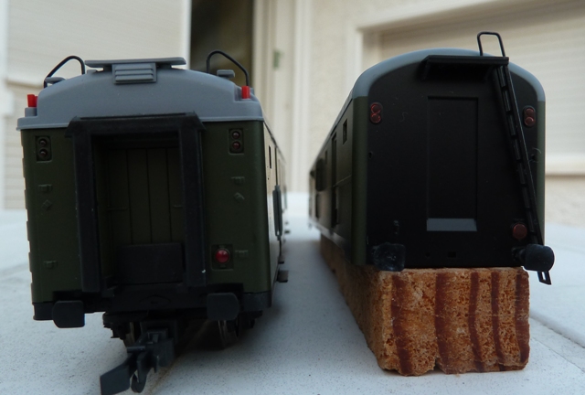

fccarreno escribió:
... Y por otro lado los faroles de cola. Vuelves a mirar pal de ET y ves que están reproducidos bastante bien y que tiene en cada óptica un pedacito de plástico transparente de color rojo que emula muy bien dichas ópticas, pero en Mabar se han limitado a imitar el relieve del mismo sobre la carrocería y pintarlo de rojo, con lo que canta más que la Pantoja. Y ya que estoy creo también que le faltan los interiores. En definitiva es modelo con una buena presencia, pero no como para pagar por él los 49€ que vale. Ciértamente creo que es un poco tangana. Es un furgón basiquito y de 30€ max. E>so sí, estoy contento con su finura de rodaje y que es el primer furgón de bogies que compro que no es un refrito, como el 8100 de rojo y o su seudo postal que algún día será transformados en verdaderos furgones postales españoles.
Vaya si está dando de si este furgón.
Puestos a hilar fino te indicaría que, en mi opinión, los faroles rojos del ET ¡SON FALSOS! :o porque los pilotos superiores creo que son rojos los de arriba y amarillos los de abajo (para indicaciones de trenes especiales o suprimidos). Entiéndase esto como una exageración por mi parte en la búsqueda de errores. Todos los modelos tienen sus pros y sus contras. A mi me gusta más también la solidez de ET aunque esté un poco fuera de escala, pero tan subjetivo como cualquier otra opinión. Por supuesto deberían venderse en condiciones y no tener que andar haciendo apaños.
Un poco de pintura acrílica de las de escolares y mata el rojo saltón (como en los azules de Roco), aunque queda mate y falta el brillo del cristal. Y si observas fotos reales verás que el rojo grande de abajo se ve casi negro cuando va apagado... Y muchas más cosas mejorables.

Es que lo de las luces o faroles de cola tiene lo suyo, y perdonad la insistencia, eso solo significa ahorro o recorte.
Vale se ha comentado que Roco en los 10000 los ha pintado, pero cuantas veces tambien se ha comentado que estos coches no son reales de renfe, y al menos algo han intentado hacer aparte de otras cosas para adaptarnoslo al renfe..(Sí, ahora me salis una legion de oponentes a Roco que los 1000 son una basura y etc, pero muchos de estos los habran comprado seguro).
En los coches 9000 Roco tambien nos los han pintado, pero esta marca ya esta catalogada que no nos hace apenas nada renfe, y otras sí. Y Mabar que hace por lo visto todo real y puro renfe, menos algunas cosas francesas, pues tiene el deber de hacernoslo bien hecho, y mas partiendo de un modelo de nuevos moldes actual, que no habia que adaptar nada ni repintar.... y nos vienen con esto: las luces de cola son pintadas, no con plastico transparente que simule en vidrio del foco.

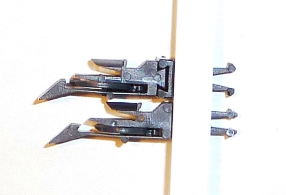

dándole vueltas al asunto de los enganches y los topes, he recordado que los timones de enganche que tiene Roco en las cinemáticas que usé para 'modernizar' los vagones de chasis metálico, tienen una longitud ligeramente mayor que el fijo:
He puesto éstas en el furgón con los topes acortados y circula sin los problemas que tenía anteriormente. El precio, lamentablemente, el indicado de la estética porque los topes se notan bastante separados.
Rodó sin problemas con la 8000, la 7200 y la Mikado, tanto arrastrado como empujado y enganchado a un DV de K*train tampoco hubo problema. Como a los dos furgones les he acortado los topes, no sé cómo iría con los originales. Estaría bien que alguien que lo pueda probar exponga sus resultados.
Este enganche viene con las cinemáticas de referencia 40343 (posiblemente con otras que Roco tiene para vehículos más largos) y no sé si lo tiene suelto.

Yo lo he hecho, y es lo que contaba en un mensaje anterior: circulan perfectamente con los enganches Roco regulables en altura, tanto con el que muestras como con el "universal"; incluso pasa perfectamente por R-3 de Roco (me parece que es de 41 cm). Eso sí, los topes quedan separados ahora casi 2 mm en cada vagón (cuando antes estaban tocándose).
