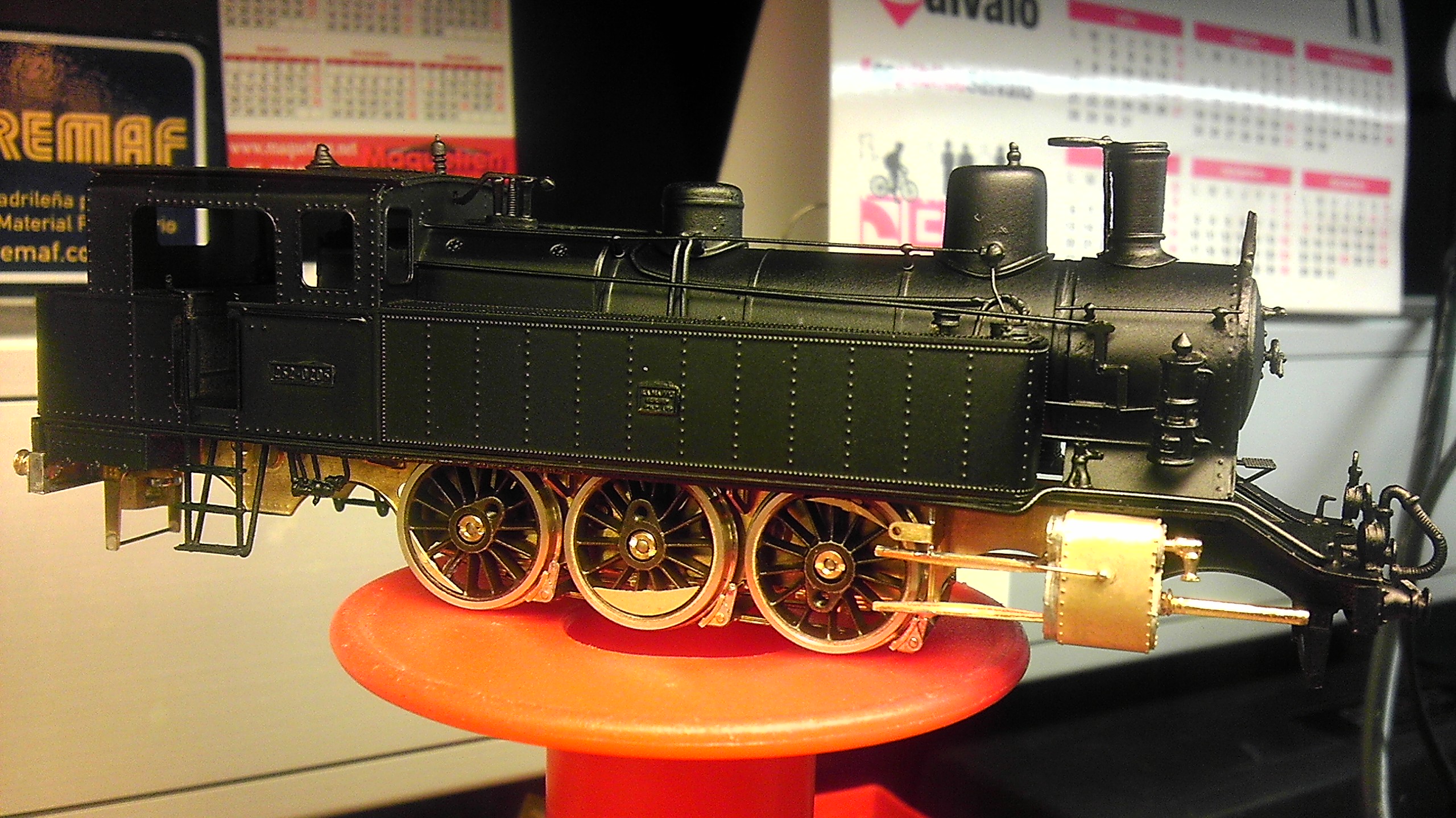

Bueno, después de tanto tiempo en el cajón, me he animado y en ello estoy.
Tengo respeto en hacer el bielaje, espero que salga bien.
Te esta quedado muy bien , espero que la disfrutes tanto como yo la mia.

Una pregunta, la has digitalizado?
En unos días me meteré con el bielaje, primero debería imprimar el bastidor verdad? porque imagino que una vez puestos los bulones no se podrían quitar verdad?
Maquineando por la vía....
Mensajes: 2387
Ubicación: La Coruña
Registrado: 17 Abr 2009 16:48
Si que la he digitalizado, además le he puesto una laminilla de contactos, en bogies delantero y trasero, que no se ven y me aseguran contacto en todo momento, me dio un poco de quebradero de cabeza ajustar bien la altura del tornillo que los sujeta, si queda largo puede tocar en los desvios y si queda corto las ruedas descarrilan, es cuestión de probar y de como tengas de bien puestas las vias. Si debes de imprimar y pintar el chasis, pues despues, desmontar el bielaje es muy delicado. Saludos
