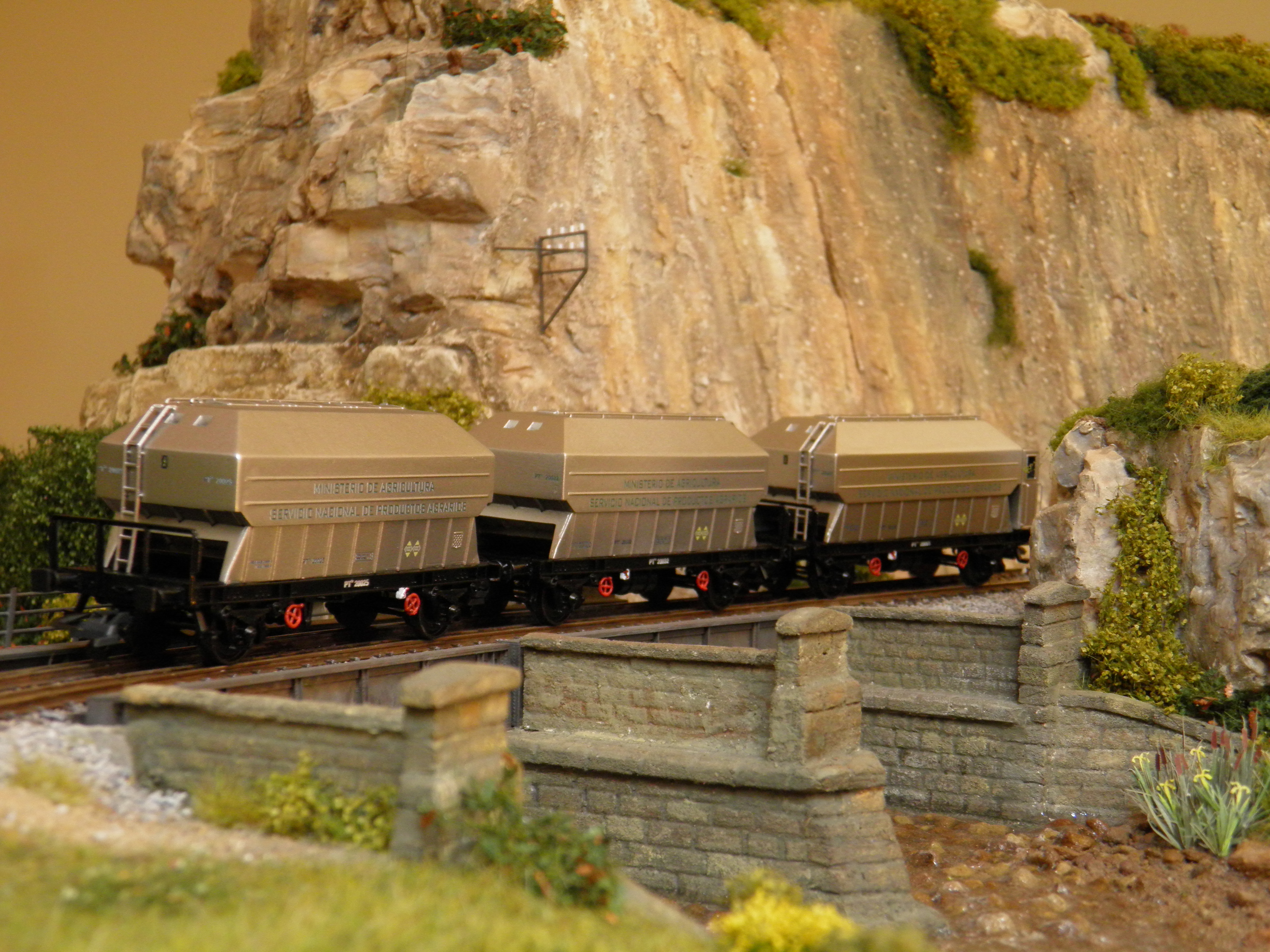

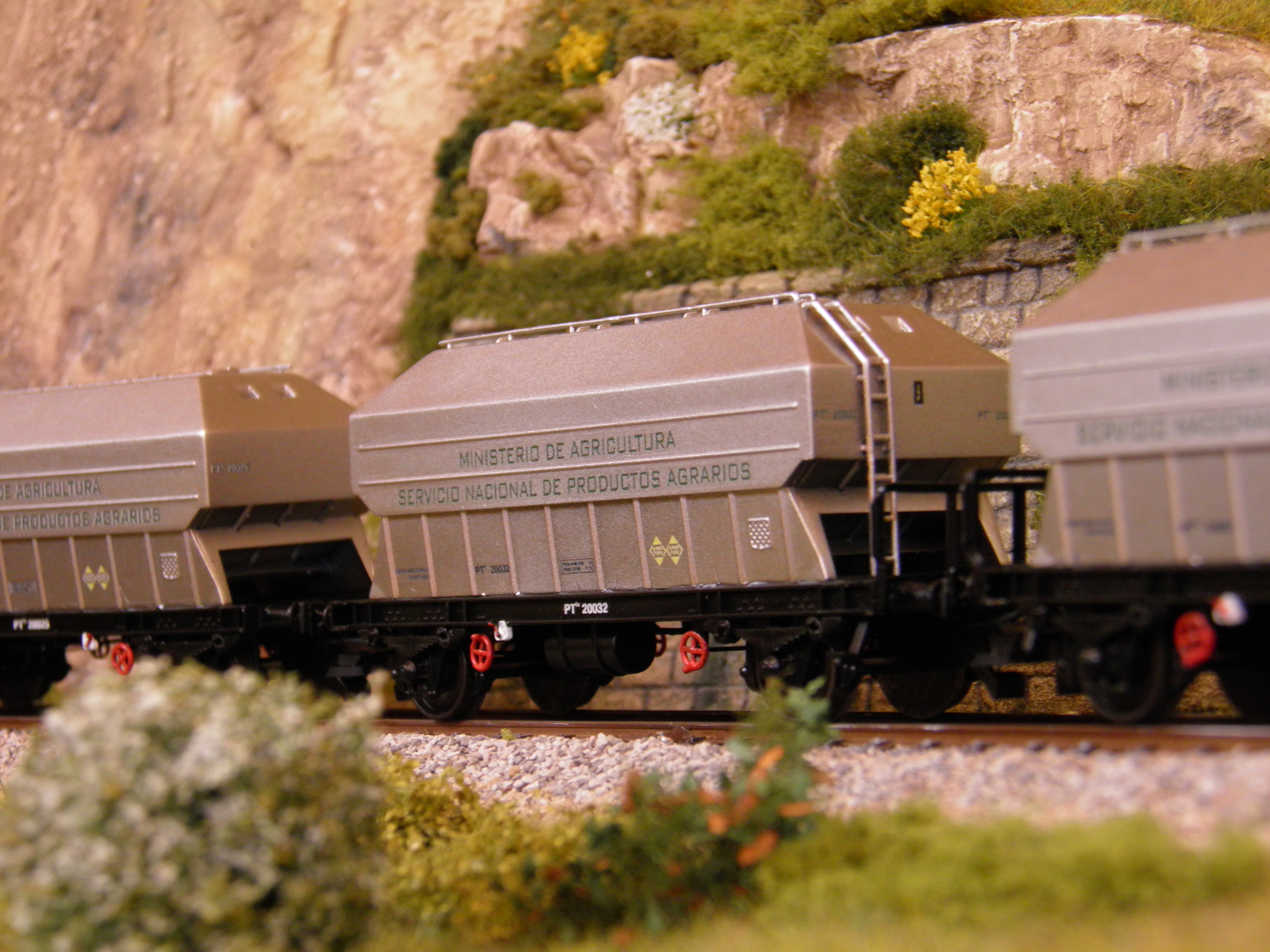

Ahí van mis tolvas recién salidas de fábrica. He disfrutado mucho con su montaje.
Así que deseando que saquen el siguiente modelo.

Te han quedado fantasticas Raul.
Muy bonitas Enhorabuena.
Raúl
Hola Raúl, te han quedado muy bien.
Veo que las aristas de la tolva te han quedado muy bien (ligeramente redondeadas).
¿Como lo has conseguido, limándolas o aplicando masilla ...?
¿Y que pintura has utilizado para el gris?

Un trabajo muy meticuloso Raúl,la colocación de calcas es exquisita y el acabado general digno de los maestros.
Cada dia que pasa veo en tus trabajos un avance continuo hacia la excelencia.
Gracias por compartir con nosotros tus formas de entender el modelismo.
