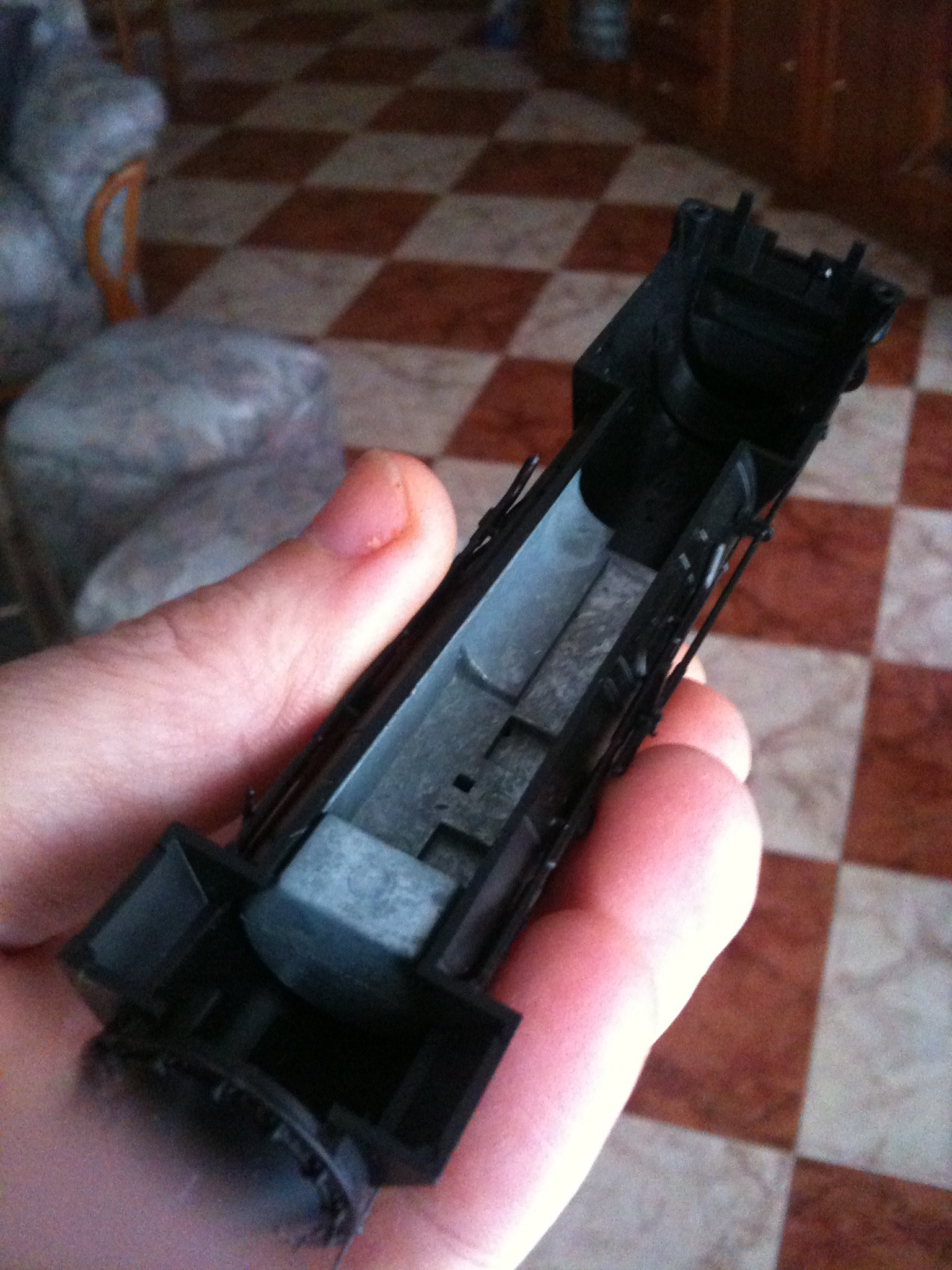

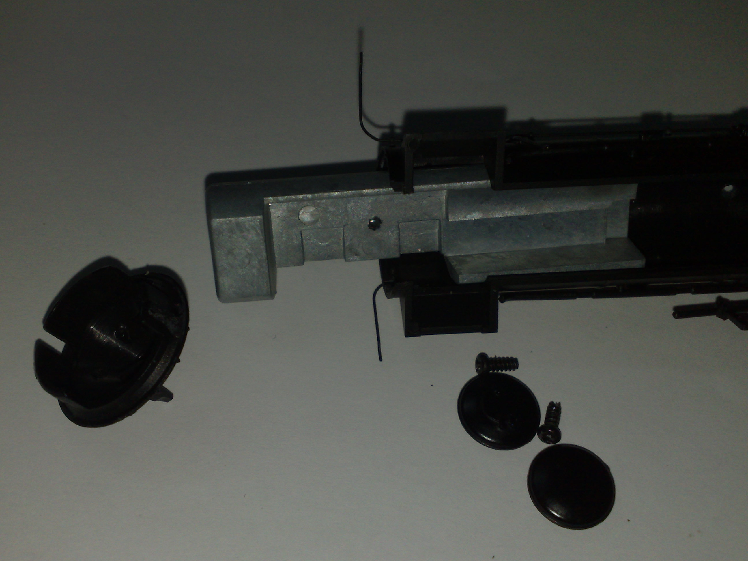

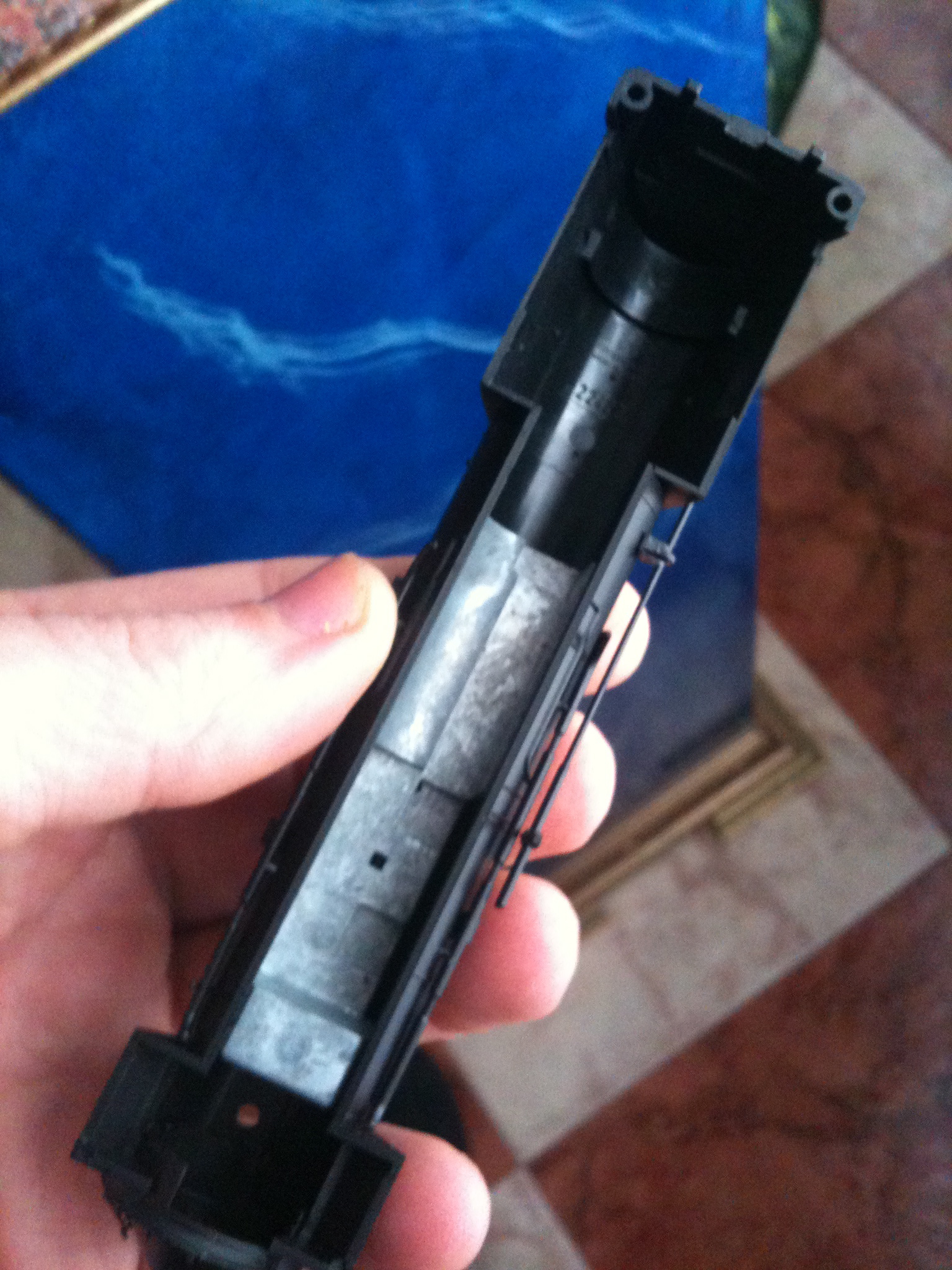

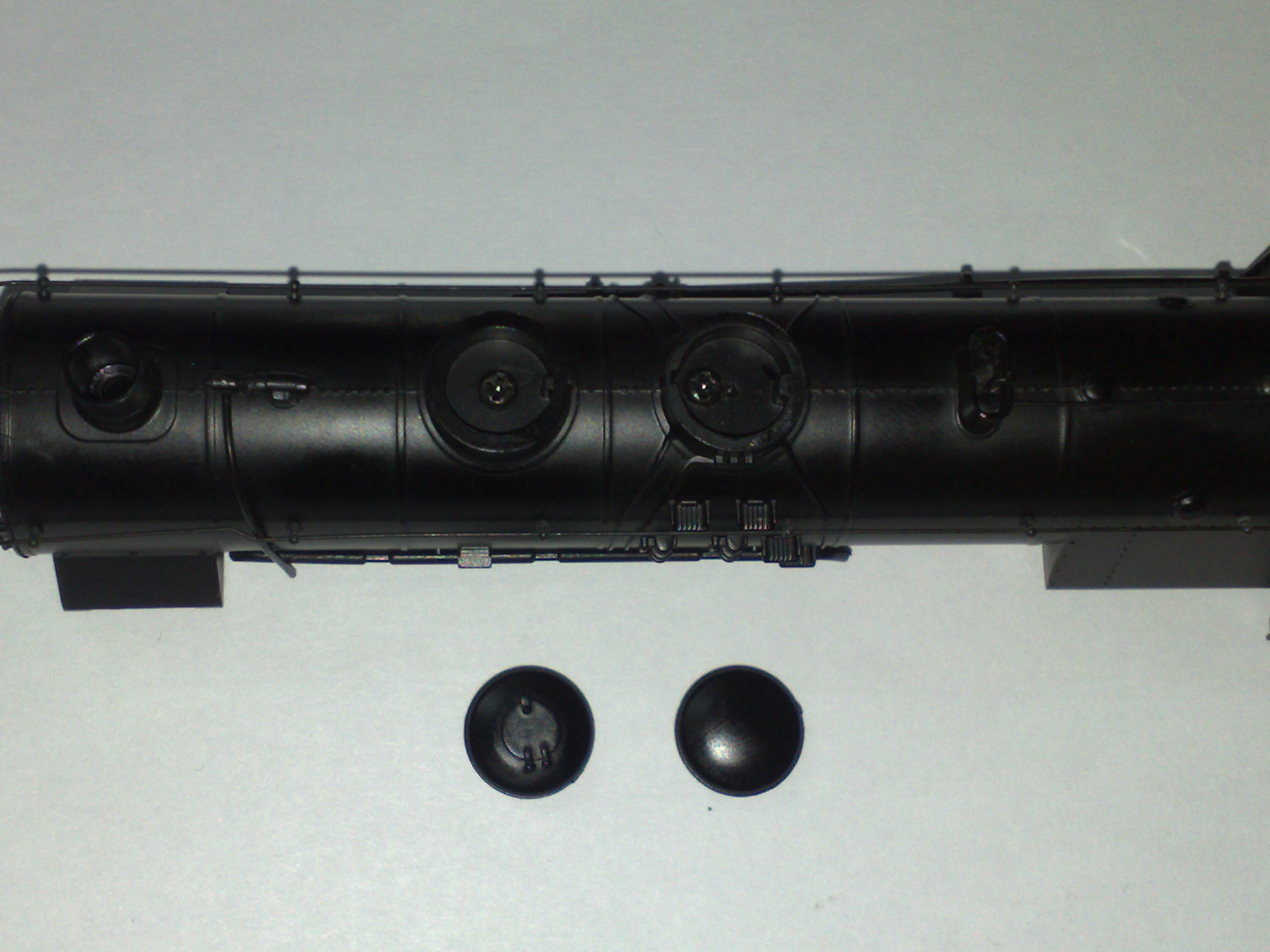

Hola a todos. Ya he empezado con la donante, y ahora que la tengo desmontada he observado que lleva el motor y el volante tan atrás que al arrancar sin el plomo hace el caballito. Así que he encontrado la manera de desmontar el plomo, a ver si se puede incluir en la latonera salvando las costillas. Unas fotejos:
Retiramos las tapas del ¿domo y el arenero?, van pegadas no muy fuertemente. Desatornillamos ambos tornillos de estrella.
Ahora para sacarlo dos formas, a lo bruto deformando la caldera, o a lo fina, despegando la tapa de humos.
Espero que alguien encuentre la forma de incluirlo en la latonera. Sin el plomo la loco se desboca.
Espero que sirva de ayuda. Saludos.
