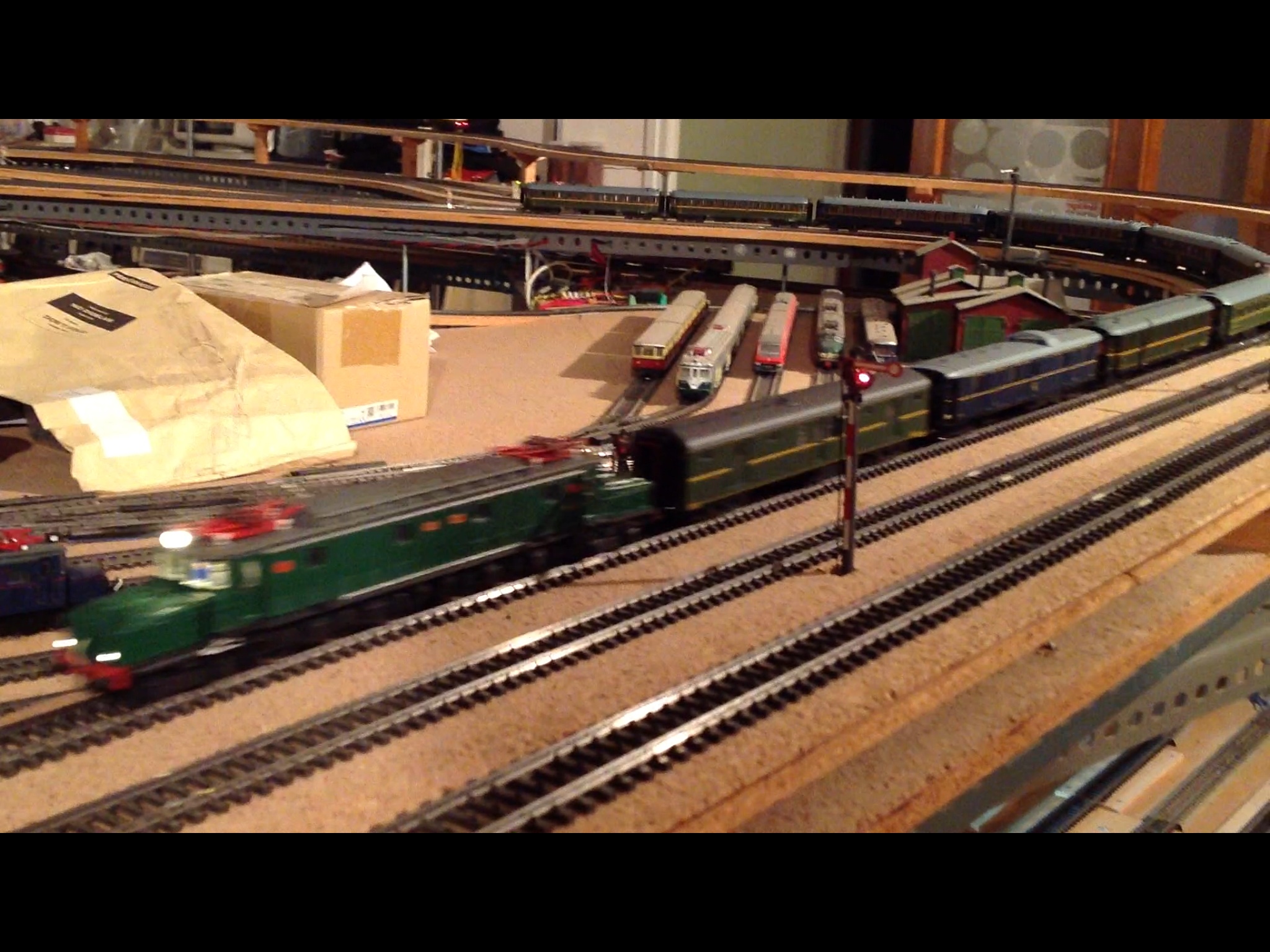

DiscoCerrado escribió:
Felicidades lalo por el video. Maqueta brutal.
Grandes composiciones. Veo que el DDT queda bastante separado de la 7200.
Supongo no tendrás problemas con las curvas. Con radios de 360 de Roco se solapan los topes y descarrila el DDT. Especialmente en marcha
atrás en maniobras. Hay que acortar los topes para que los platos de los mismo no rocen por la parte inferior con los enganches de los otros vehículos.

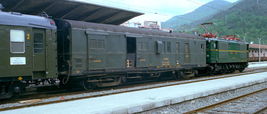

Muy buena la composición de la Estado con los coches de dos ejes, no obstante el furgon ideal sería el de Mabar
de dos ejes u otro (p.e. Div de ktrain o un J). El que lleva la composición es de mercancias (62100 ex Norte).
Los furgones de la serie 62100 se construyeron y utilizaron para trenes de mercancías, aunque en el libro de Marc Dahlström, "Vapeur en Espagne" aparece una foto de un tren de viajeros en Andalucía que lleva tras la locomotora uno de estos furgones. Por cierto Miquel, creo que no tardando mucho podrás hacer unas buenas fotos de dicho furgón en tu maqueta ..... ;)

Supongo que la foto del furgón de mercancías es ésta:

Efectivamente esa es la foto, Miquel. Ya verás como la espera ha merecido la pena.
Ahora me he dado cuenta que el modelo de época III lleva impresa la palabra EQUIPAJES solo en una de las 4 puertas; que misterio.

Siiii...tenia ganas de ver como se comportaba la 7200 con una larga composición y la verdad que aprobó con muy buena nota. Celebro que te guste la foto ;)
