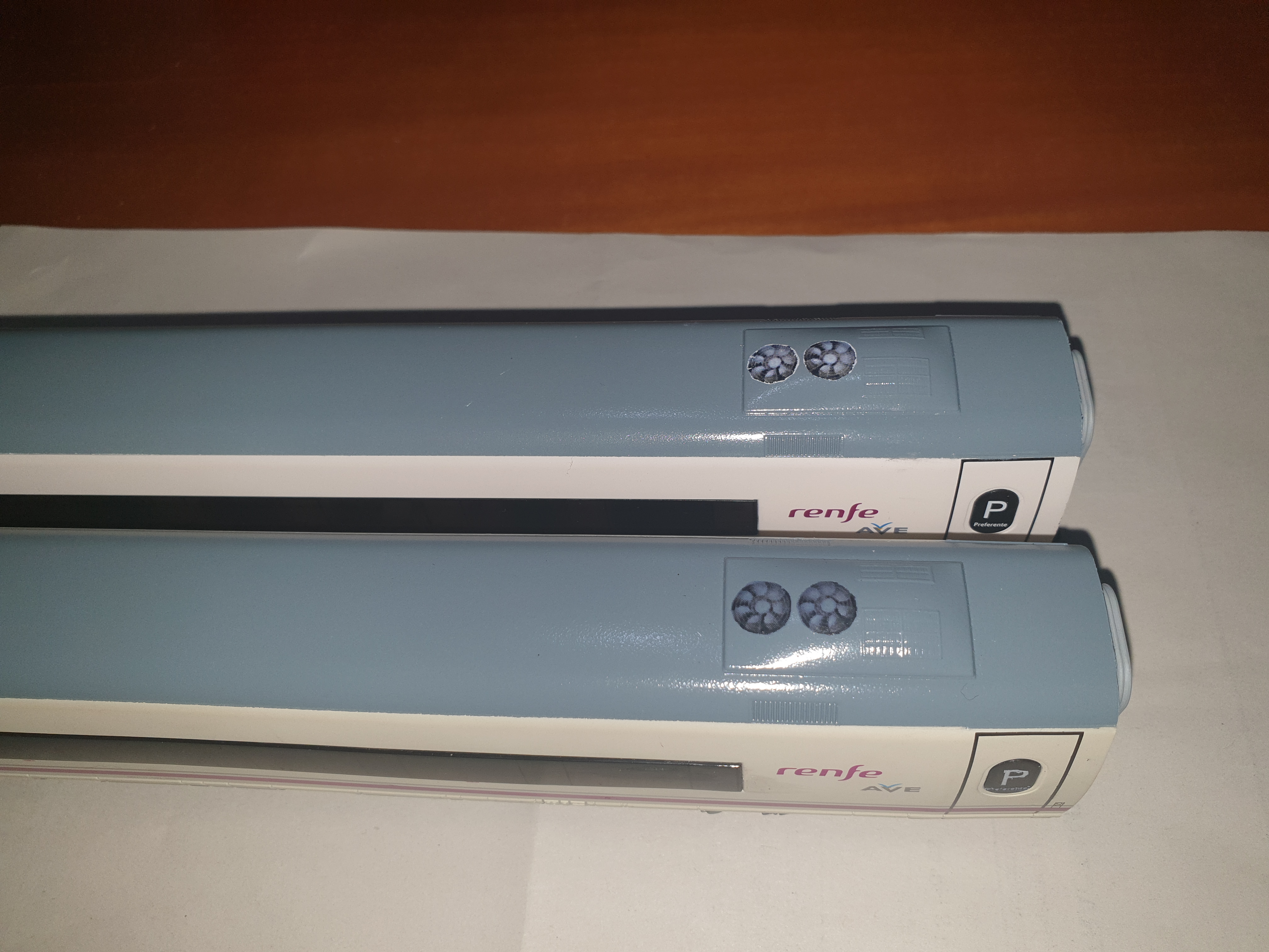

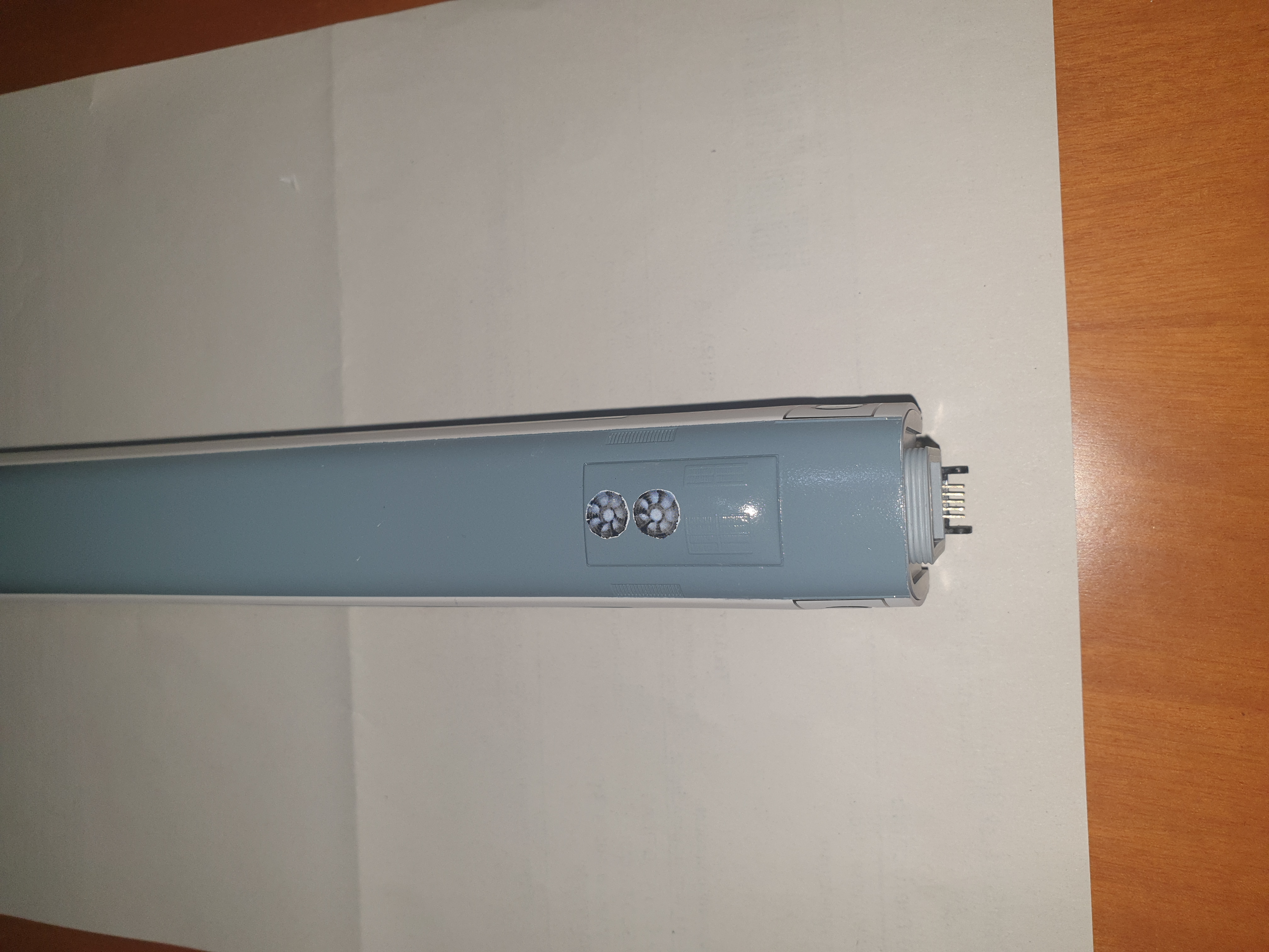

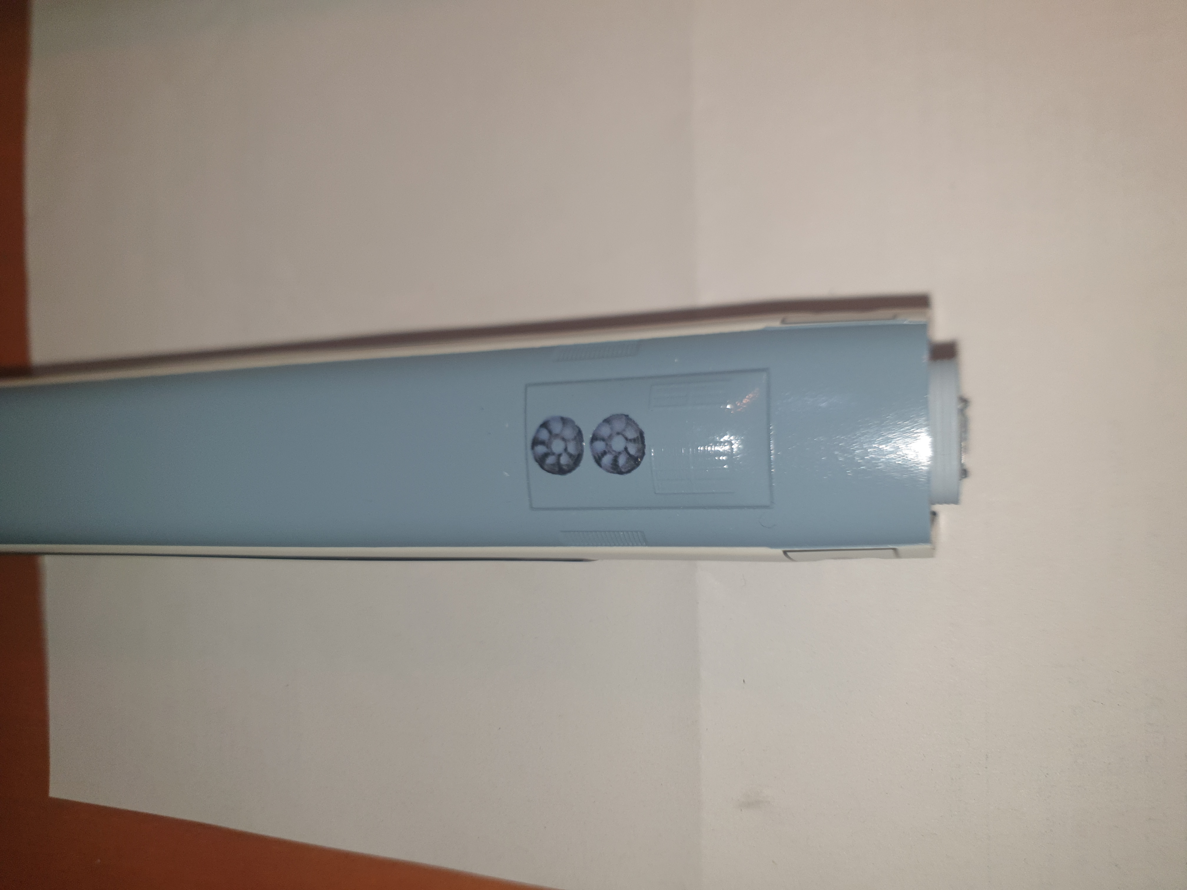

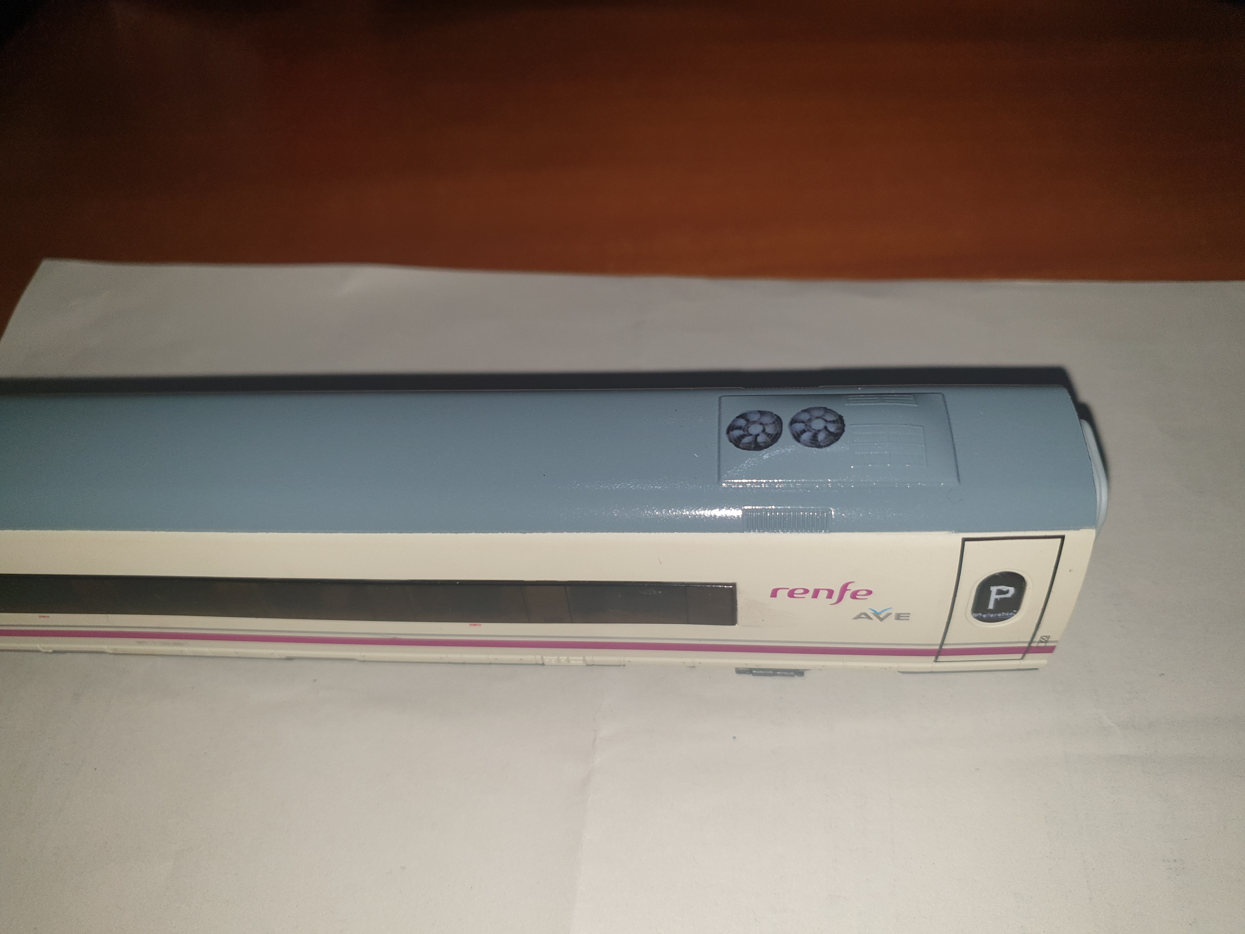

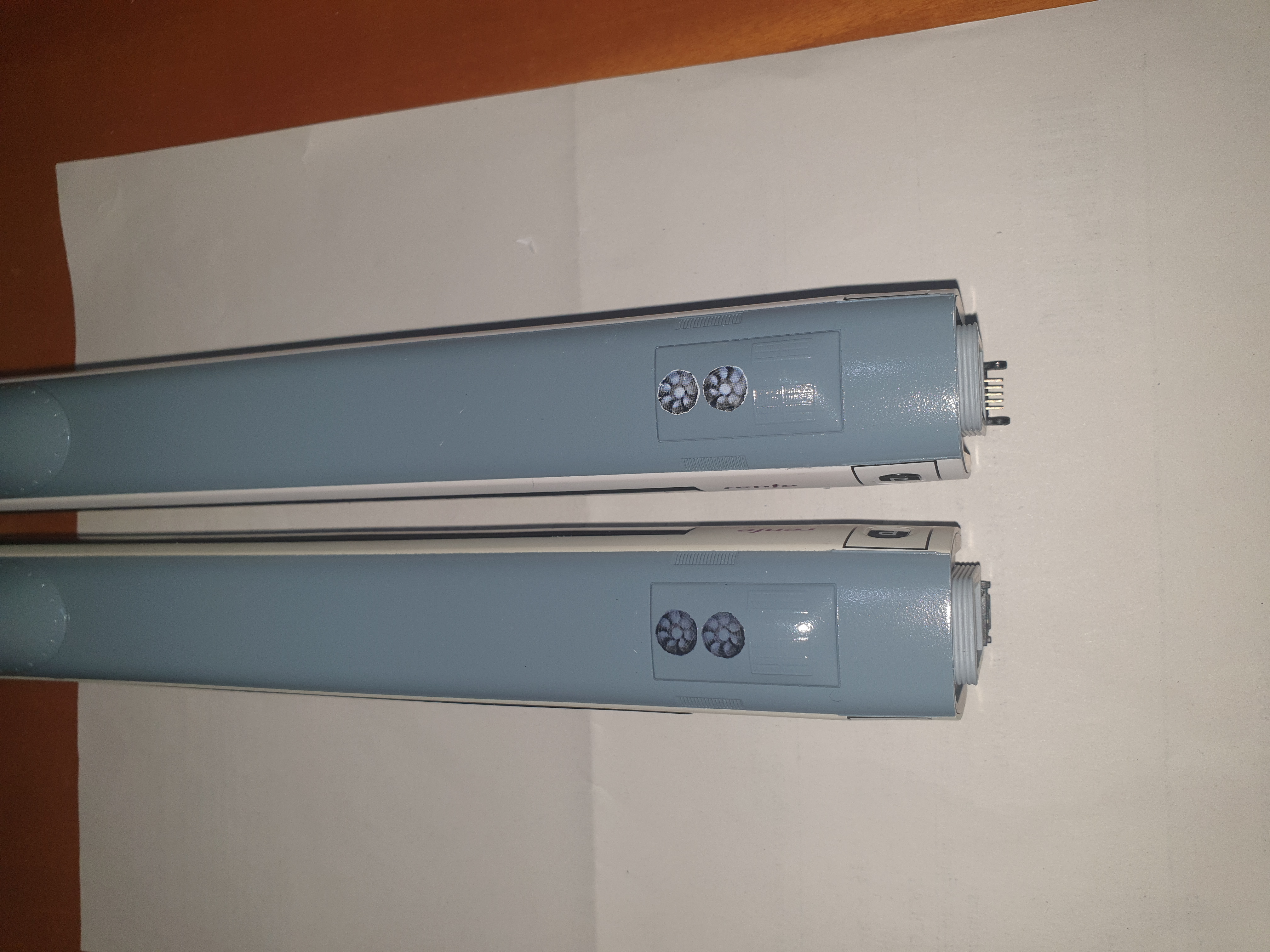

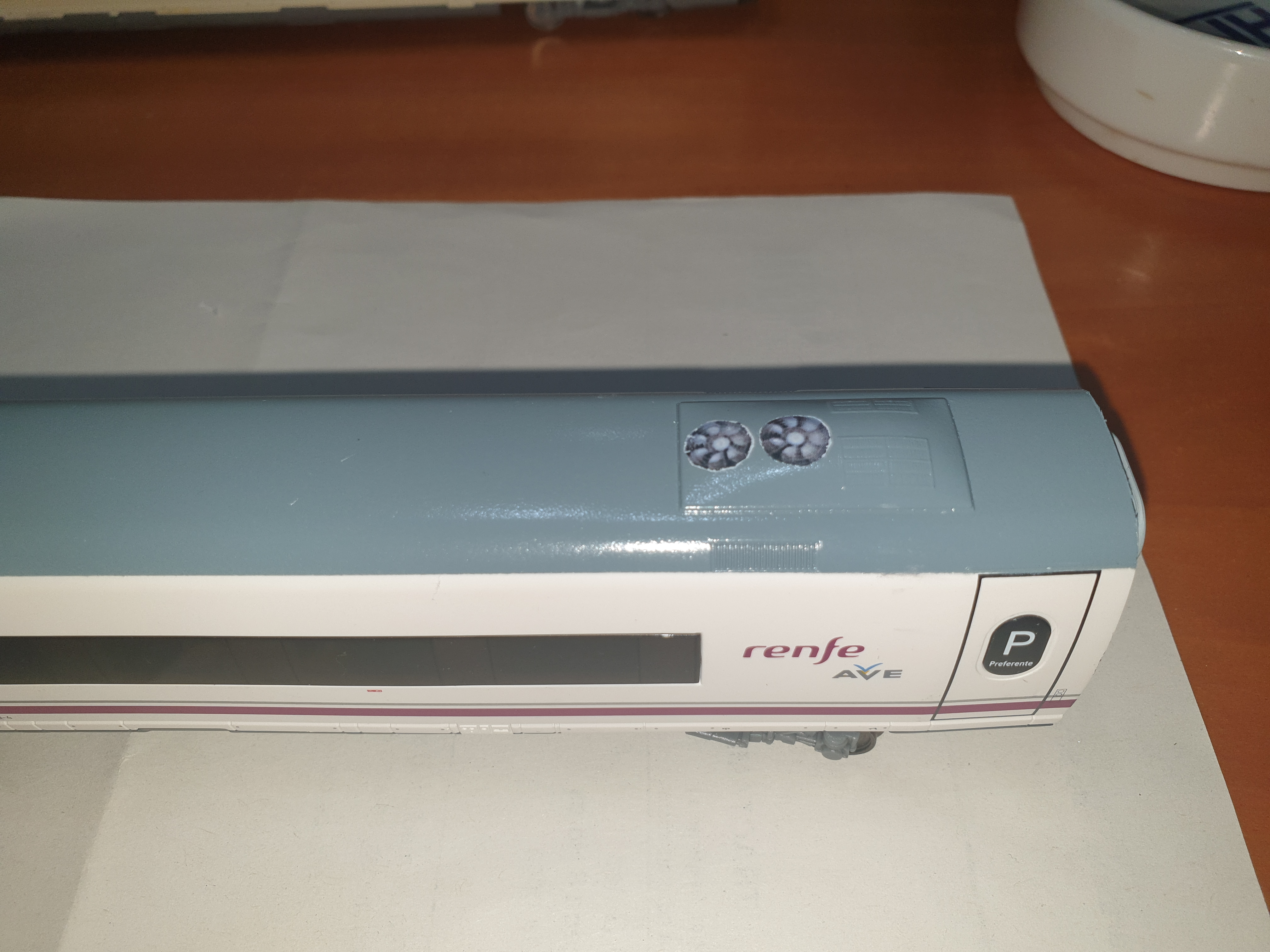

Hola,estoy haciendo una prueba con los ventiladores del aire acondicionado,e probado de dos tipos de calca,uno de base transparente y otro de base blanco, el coche que se ven los ventiladores más grises claros es de la calca de fondo blanco, y el ventilador que se ve más oscuro es el de fondo transparente, ya me diréis que tal :D

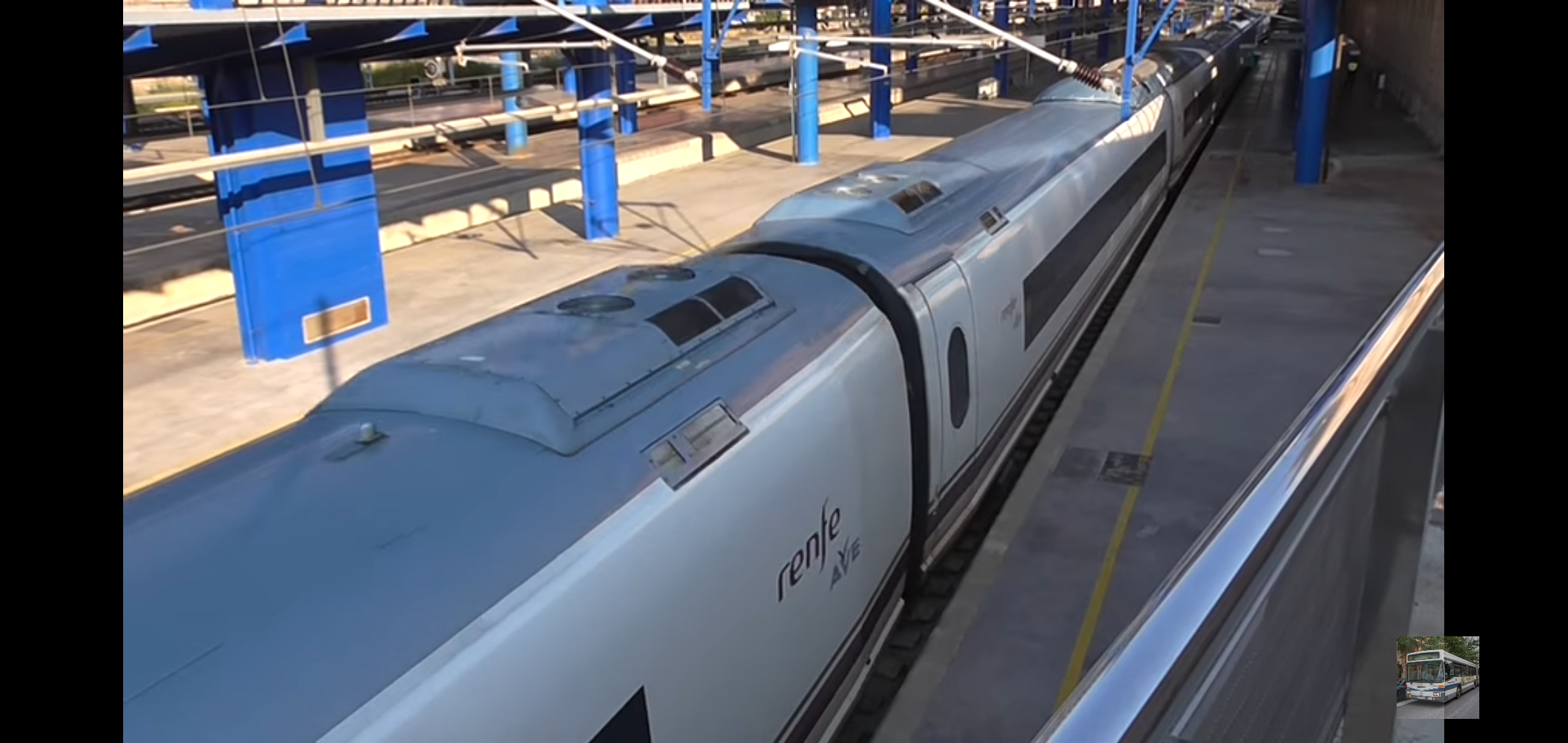

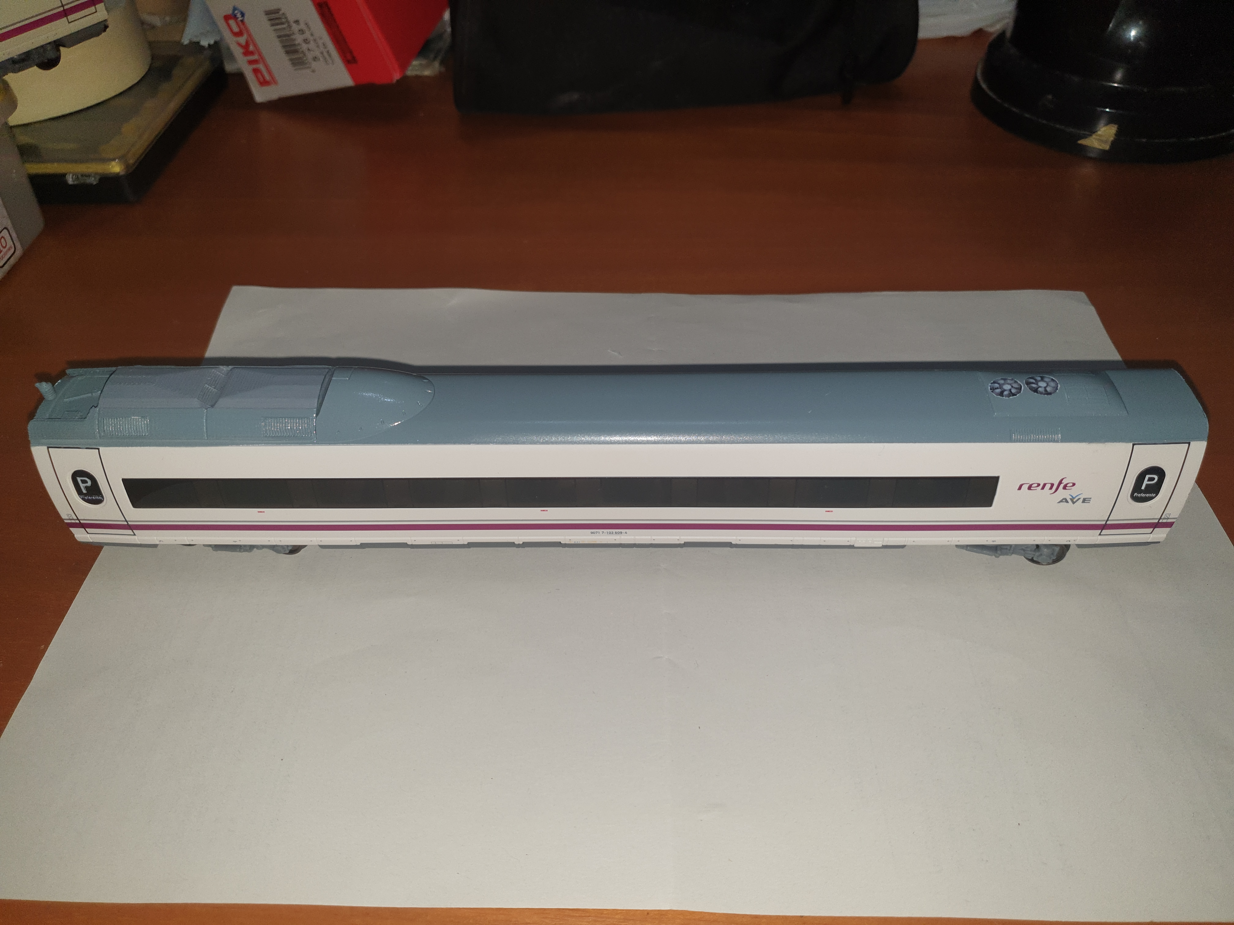

La mejor solucion seria un molde nuevo acorde al modelo Renfe que tiene toda la joroba del aire acondicionado diferente al aleman. Más grande y más angulosa. Pero es una utopia.
La segunda mejor solución sería una pieza 3D diseñada al efecto, sobrepuesta a la original...y luego repintada.
La tercera opción sería hacer lo que has hecho tu. Pero no me convence el resultado en ninguna de las dos.
Es como cuando yo intenté hacer la "joroba" artesanalmente. El 3D da un resultado mucho mucho mucho mejor. Aunque desde luego menos es nada y más parecido al original es.
Yo confío en alguno de los artistas del 3D del foro. 7700, Ferrantren, bakertalgo... Al ser una pieza pequeña y fina es rápida de imprimir. Y al comprar 8 por rama...fácil de amortizar. Ahí lo dejo :roll: :roll: :roll:

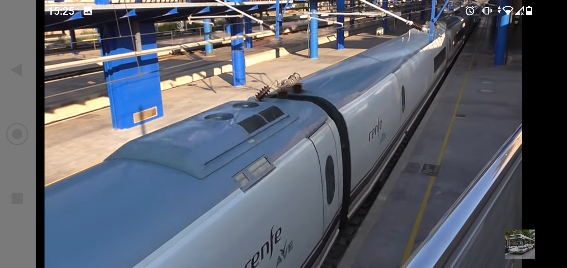

Las fotos son capturas de Youtube.
https://www.youtube.com/watch?v=9pq3h5ep8gI
Salud !

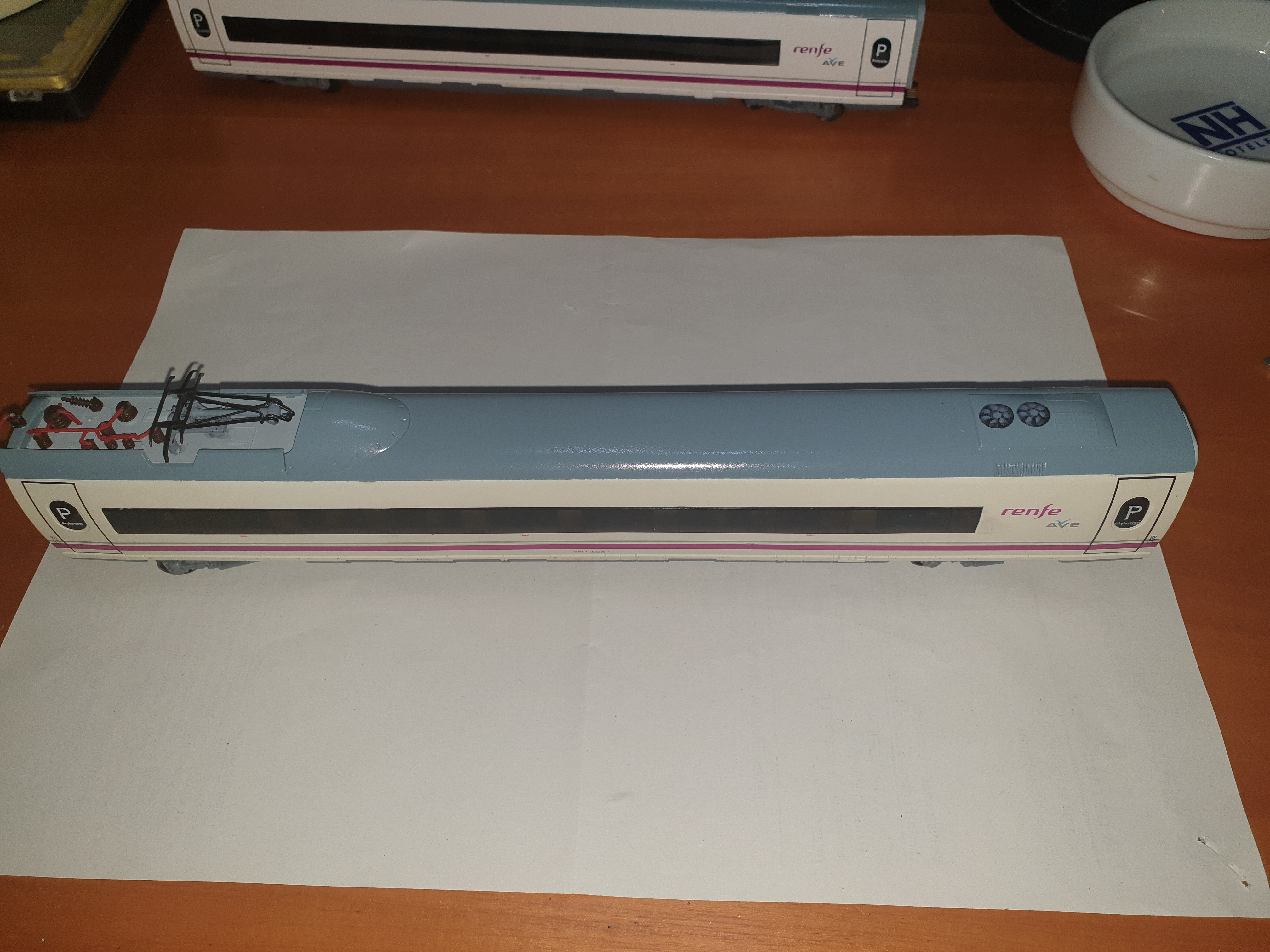

Holas
He contactado con Solurail_models y quieren mirarse el tema de la pieza 3D que comentamos más arriba.
Necesitarian físicamente un coche...o dos...para comprobar que la pieza encaja correctamente y ellos estan físicamente en Alcacer (Valencia). Como yo soy de la zona de Barcelona...pues me pilla un poco lejos. Si algún valenciano, con interes, o no, en la pieza en cuestión, se ofrece a contactar con ellos y dejarles un par de carrocerias para el tema le estaria muy agradecido servidor y todos los futuros posibles usuarios de la pieza.
Se me ocurre que sería interesante dejar un coche extremo y uno intermedio...por si hay alguna diferencia milimétrica entre ambos...No se si tal vez la cafeteria...
Se puede contactar con ellos por privado.
Saludos y gracias.

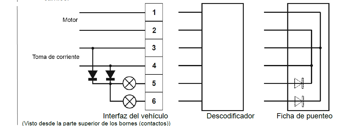

Estoy dándole vueltas a la iluminación de mi Velaro. Y he estado leyendo atentamente este hilo para ver como lo habíais resuelto, pero la verdad es que no me convence mucho eso de hacer apaños y he pensado una cosa. En los enchufes con tres cables, pues con añadir el de función tenemos resuelto el problema, pero en los de cinco la cosa se complica y dando un giro de tuerca ¿ por que no utilizar el azul como función? (aux1 o aux2),y emplear el truco de la Nem 651, para sacar el polo positivo (Nuevo cable azul) de los cables rojo y negro, insertando dos diodos (véase esquema):
Así siempre podremos tener en todos los coches de cinco cables, siempre disponibles, uno de función y otro de retorno, ya que el esquema se puede conectar en paralelo en todos los coches que necesitemos, además de no tener que manipular las tomas de corriente.
