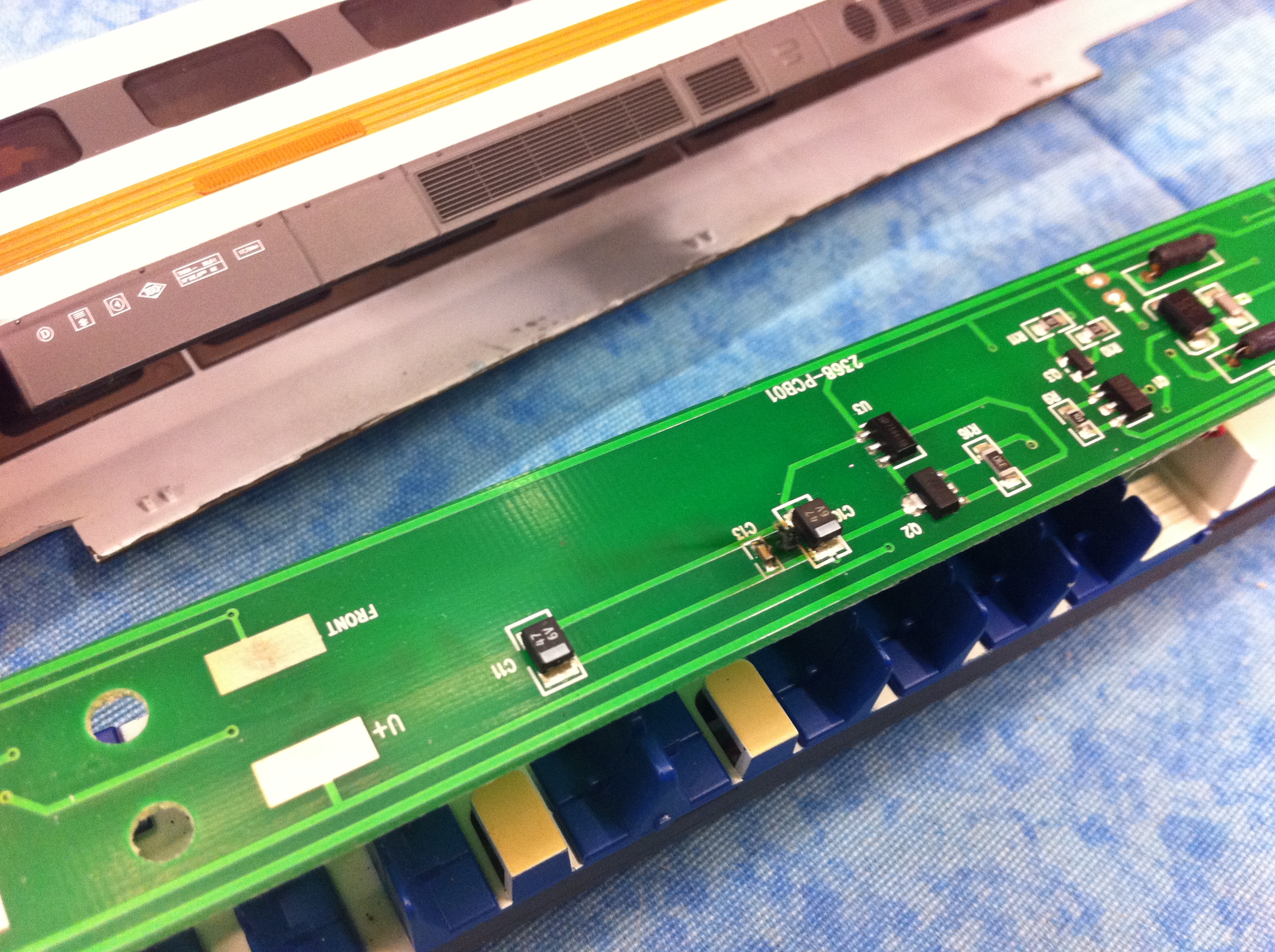

Bueno pues el TRD está en tienda a esperas de confirmar un cambio directo o enviarlo a Electrotren, ya os contaré, en cuanto al tema no es algo del decoder, aquí os pongo una foto del condesador achicharrado por culpa de alguna sobrecarga o corriente inversa:

Ala TRD a tienda de bazar matey de nuevo, no me funciona la luz interior del segundo coche, en recta parece que va bien en curva se apaga se enciende y se apaga todo el rato, y a ultima hora no me funcionaba ya ni en las rectas solo de vecen cuando, mañana lo llevare aver que me dicen anque me temo que no creo que me lo cambien por otro ojala que si ya veremos.
eso tiene pinta del conector entre los coches.
En tu caso o es el cable que está mal o no funciona bien el conector,
Cuando me compré el camello de poly tuve que soldar un cable que iba al conector, en la parte interior del coche, porque estaba mal soldado y las luces en un sentido no funcionaban.
Seguramente es una chorrada ya que cuando coge curva se enciende o parpadea la luz de dentro seguramente es un cable que cuando en recta o en curva choca y hace conexion, pero lo compre ayer tengo 30 dias de garantia para abrirlo y mirarlo yo prefiero que lo hagan ellos para eso me costo una pasta jejeje, segun la chica de la tienda que era el ultimo digital que tenia metemo que me tocara esperar a que traigan mas ya quel dinero dudo que me lo de.
Aver mañana me acercare, la chica me lo provo en recta y funcionaba todo perfecto pero claro en curva no se provo, sabeis que hacen las tiendas en este caso?.

Es que hay que programar algunas CV para que te enciendan las luces de las cabinas ;)[/quote]
He tenido un problema con las luces de los testeros, ¡no iban ninguna, ni focos ni posición!.
Previamente si que funcionaban, tanto en digital como informaticamente.
Pero por una vez... y sin que sirva de precedente... ¡la culpa no es de Electrotren! :o . Es sencillamente (cosa de los duendes informáticos) que se había autoprogramado en 14 pasos. Una vez reprogramada en 128 pasos, pues ¡ya ta!.
Veamos, yo tengo el TRD en sonido de fábrica ¡como Dios manda! (siempre que a la Divina Providencia le sea posible). Y las funciones van como siguen: F0 luces, F1 sonido motores F2 bocina F3 luces interiores de pasaje F4 luces de cabinas de mando (reversibles con la marcha) ¡ojo navegantes que en otros decoders ajenos a fábrica tendréis, posiblemente, que activar la F4 en ambos sentidos!; lo digo por aquellos que les funciona solo en un sentido.
