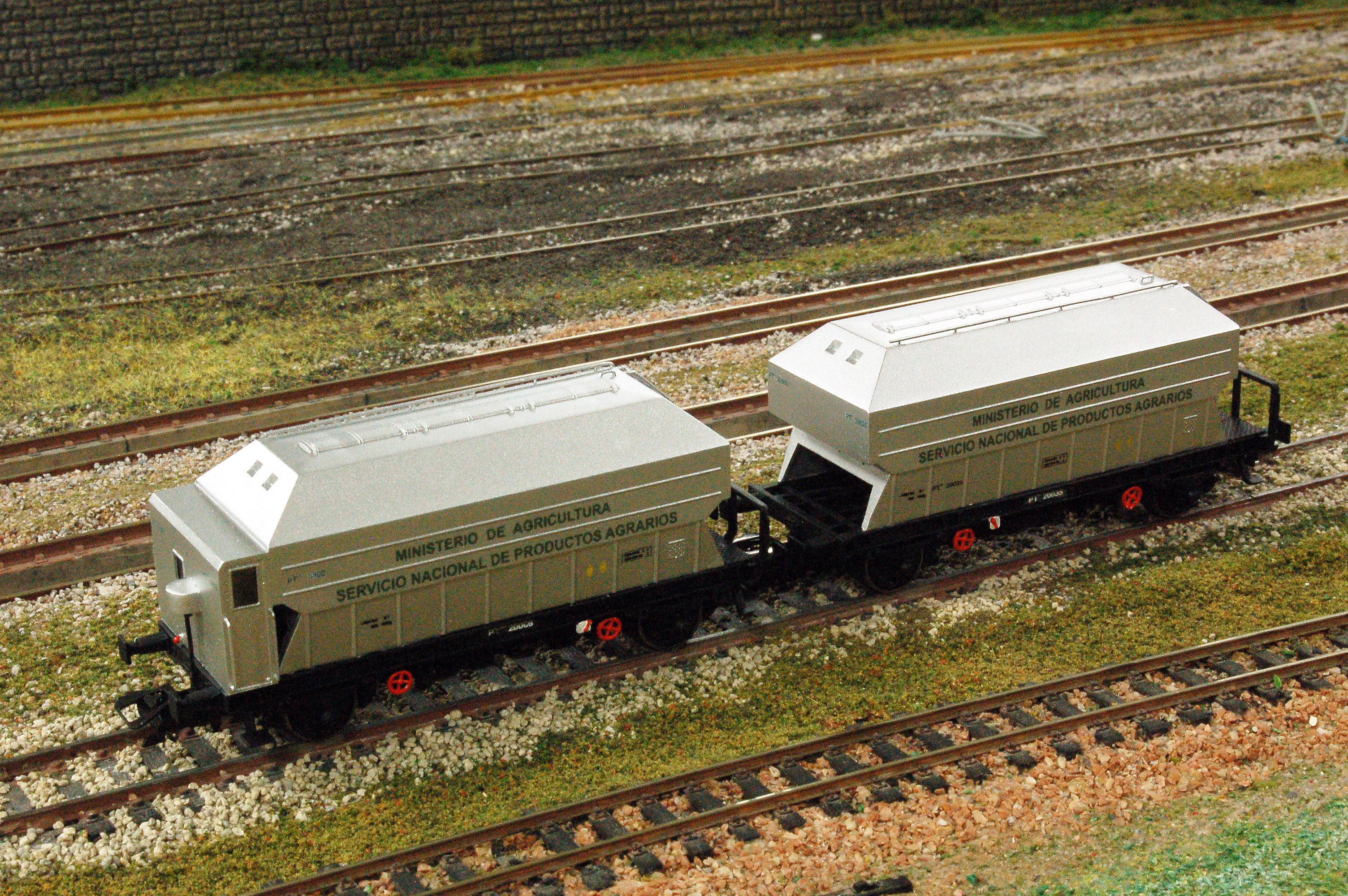

FPP escribió:
Hola Raúl, te han quedado muy bien.
Veo que las aristas de la tolva te han quedado muy bien (ligeramente redondeadas).
¿Como lo has conseguido, limándolas o aplicando masilla ...?
¿Y que pintura has utilizado para el gris?
Hola, pues lo único que hice fue aplicar masilla en las juntas de la tolva y repasar luego con lija. No redondeé nada. El color plata es de Vallejo, de la gama Metal Color. Se aplica en ligeras capas sobre una imprimación negra.
bakertalgo escribió:
Esas tolvas de Evoixra están espectaculares, aunque veo un problema que yo también tuve con ellas y es que la unión entre tolva y chasis, al ir pegadas posteriormente al trabajo de la pintura, se corre el riesgo de dejar expuesto el pegamento en la unión, como se ve en las imágenes. Como ya digo... A mi también me pasó con alguna.
Las uniones de las piezas de la tolva... Simplemente perfectas.
Espero que la gente se anime y compre más kits, son laboriosas pero el resultado es más que bueno y además resulta muy gratificante montar tanta pieza y ver lo bien que va quedando. A animarse.
Que buen ojo tienes ;) . Pues ese pegamento que se ve, y espero disimular cuando las tolvas pasen por su fase de envejecido, es fruto de exceso de confianza. Al pegar la tolva con el chasis, para que la unión fuese buena ( por alguna razón que no llego a entender, los chasis se me curvaron ligeramente) usé un gato para forzar dicha unión. Un ligero exceso de pegamento, más la presión del gato que hace que aún rebose más, pasó eso. Quise pensar que menguaría al secar por miedo a tocar y fastidiar la pintura. Si vuelvo a montar más tolvas seguro que ya no me pasa :lol: :lol:
Yo tampoco las veo muy laboriosas, simplemente es un kit que hay que trabajar más que otros y que ofrece muy buenos resultados. Con los enganches cortos d roco, los topes van muy juntitos como me gusta y en curva de radio de 75cm no he tenido ningún problema. La cinemática trabaja bien.
También tuve el inconveniente del roce del muelle con el eje y ¡sorpresa! si les mandan un correo a los compañeros de AFJ te contestan amablemente indicando como solucionarlo. Con esto quiero decir que muchas veces nos quejamos injustamente en las redes, sin siquiera habernos puesto en contacto con el fabricante. La verdad que nunca leí nada bueno sobre estas tolvas y la conclusión que he llegado es que su mala fama no se sostiene por ningún lado. Quizá el que sea malo es el que las monta... bien sea dejando escaleras a medio camino de su lugar, bien no pegando correctamente las piezas por dejadez, no enmasillando juntas o poniendo las calcas de cualquier forma sin usar el procedimiento habitual.
También sé que algún compañero gracias a mis tolvas y mis impresiones se va a animar a hacerse con unos kits.
Mucho ánimo Mariano y demás gente de AFJ, que seguro que tarde o temprano podréis seguir con el Truman.
Raúl

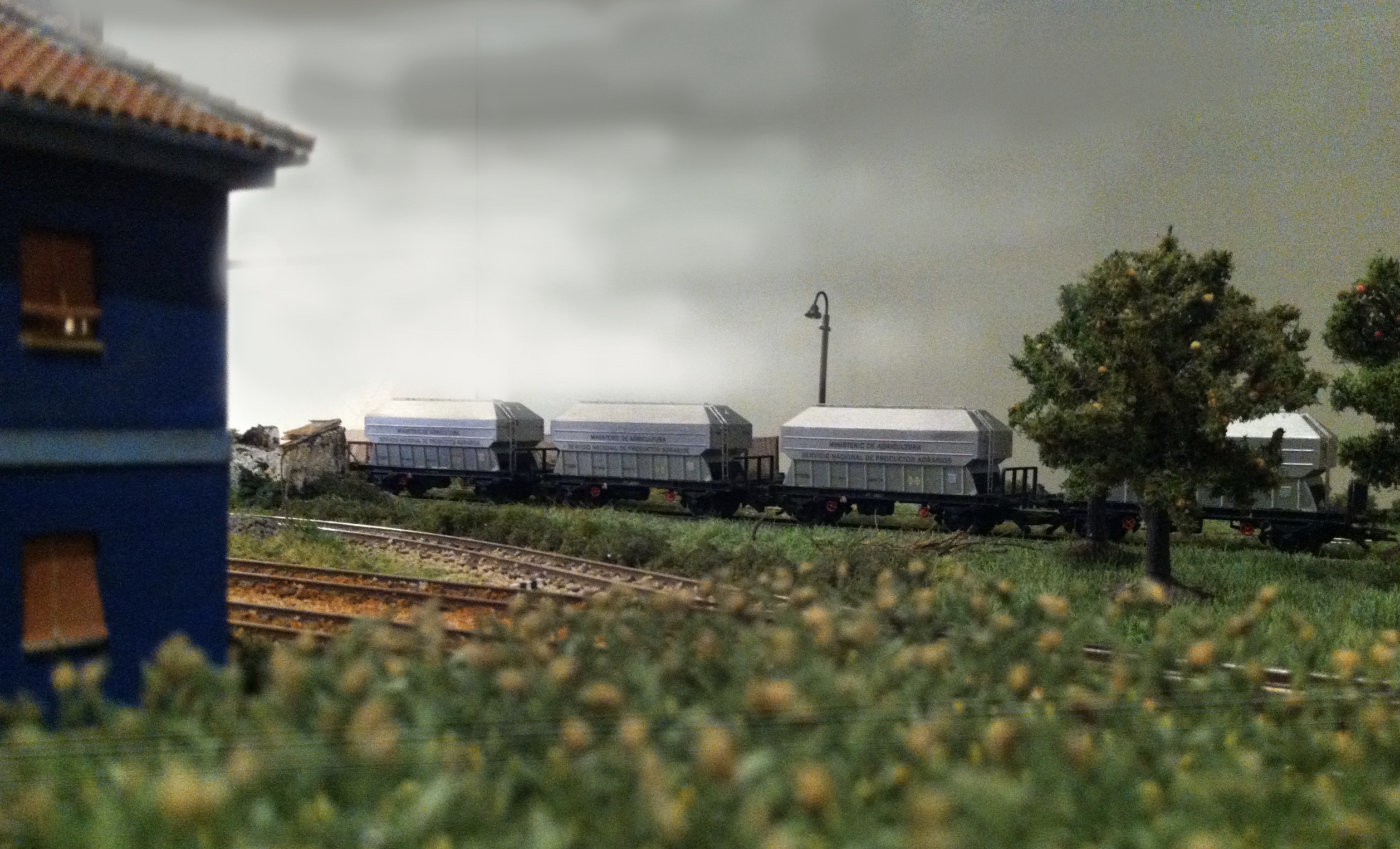

Yo también quiero contribuir a que la gente se anime a comprar las tolvas poniendo fotos de las cuatro que monté. Un modelo muy bonito y fácil de construir.

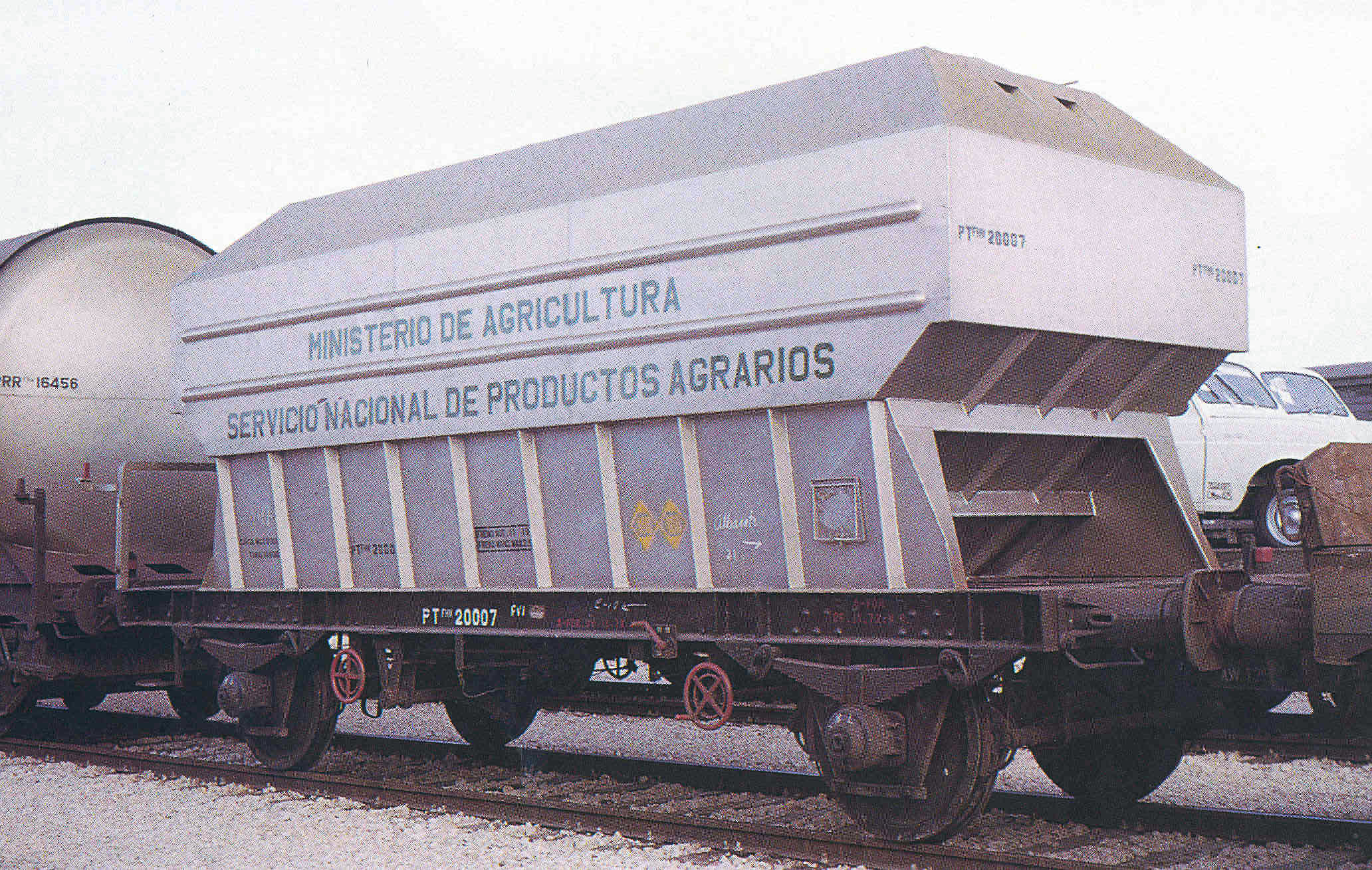

Un amigo me ha proporcionado una tolva con garita. Trae las calcas de rotulación post UIC, Servicio Nacional de Productos Agrarios. ¿Existe la rotulación pre UIC, bien Servicio Nacional de Cereales, bien Servicio Nacional del Trigo?. ¿Dónde y cómo puedo conseguirla?. Es para montarla de época III.
Gracias y saludos
Mensajes: 3128
I5796 escribió:
Buenas:
Gracias y saludos
Buenas, si existen las calcas pre UIC, en afj.modelismo@gmail.com te las pueden suministrar. Un saludo.
BDM Avatar de Usuario
Mensajes: 130
Registrado: 31 Ago 2009 13:56
I5796 escribió:
Buenas:
Gracias y saludos
Buenos días
Como bien dice el amigo "bakertalgo", la AFJ tiene disponibilidad de calcas con la rotulación "Servicio Nacional del Trigo", aptas para época III, aunque la rotulación "Servicio Nacional de Productos Agrarios" también es valida para época III
FPP
Mensajes: 304
Registrado: 22 Ago 2008 00:26
Gracias Juan Carlos y Raúl, por las respuestas.
Mensajes: 1571
Ubicación: Getafe
Registrado: 05 Jul 2009 19:49
La foto es concluyente. No pongo el Uic y listo.

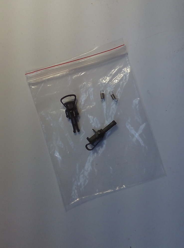

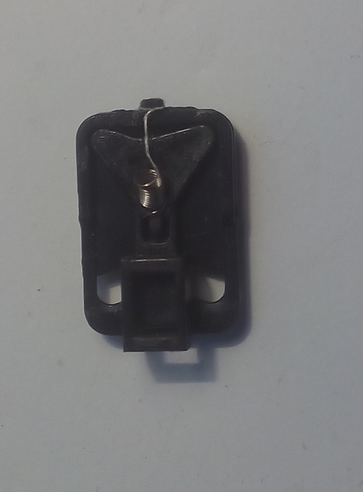

Podría poner alguien alguna foto del montaje de la cinemática. Por lo visto debe ir un muelle en algún sitio, o estoy equivocado?.
Gracias y saludos.
Mensajes: 1418
Ubicación: València
Registrado: 24 Ago 2009 13:50
Aquí te pongo una "afoto" de como va colocado el muelle en la cinemática. Observarás que lo he deformado de manera que el muelle no roce con el eje de las ruedas. Una micro-gota de pegamento en cada tetoncillo donde engancha el muelle ayuda bastante a no perderlo...
Mensajes: 1334
Registrado: 07 Dic 2008 16:23
Buen invento, gracias por compartirlo, amigo. Espero hacer este verano alguna de estas preciosas tolvas.
Mensajes: 1571
Ubicación: Getafe
Muchas gracias. A buscar unos muelles.
Mensajes: 1418
Ubicación: València
Los muelles vienen con el kit. En la bolsita de los enganches.
Mensajes: 1571
Ubicación: Getafe
Pues mi kit no trae esa bolsita. :(
Mensajes: 1418
Ubicación: València
Es esta bolsita que te adjunto en foto.
En caso de que en tu kit no venga (es raro, pero no imposible, todos cometemos errores...) no dudes en ponerte en contacto con los amigos de AFJ, estoy deguro que te atenderán y darán pronta solución a tu problema.
PD Si tienes la bolsa, pero no ves los muelles, comprueba que no se hayan metido en los huecos de los enganches... tienen esa mala costumbre...)
Mensajes: 518
Ubicación: Palencia con P.
Registrado: 23 Ago 2008 11:24
Buenas,
Una pregunta, tengo ya varias montadas y pintadas a falta de calcas. Y tengo la duda sobre como barnizarlas, en si el barniz afectará a la pintura plateada.
Como lo habéis hecho vosotros? No se barniza la zona plateada?, uso un barniz mate? O brillo?.....
José Carde.
Mensajes: 1571
Ubicación: Getafe
He rebuscado y la bolsita no venia en el kit. Usaré otro muelles y enganches en principio.
Gracias por la respuesta.

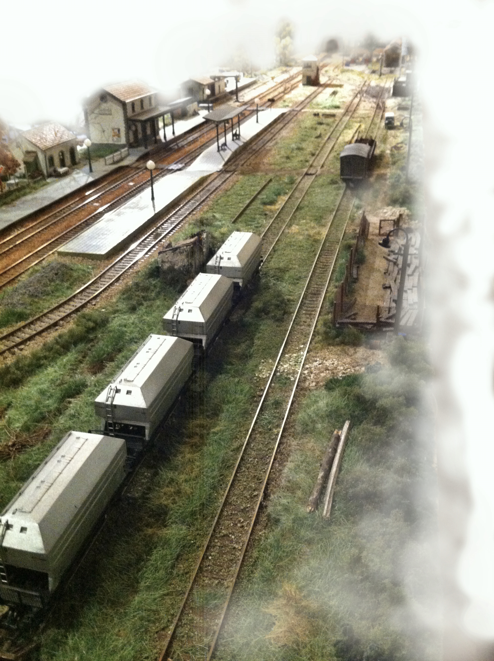

Hola a todos.
En mi caso, no he barnizado las tolvas una vez terminadas de forma general.
SOLO he barnizado, con la punta de un pincel muy fino, los bordes de las calcas para protegerlas.
El barniz usado fué el mate de "Miniaturas Andrea" (para soldaditos de plomo), diluido con agua entre un 50 o un 60 %.
Para el que no se atreva a utilizar el spray de Vallejo, creo que el resultado no necesita de mas.
Una tolva con garita y otra sin garita en la maqueta de la AAFC de Madrid
