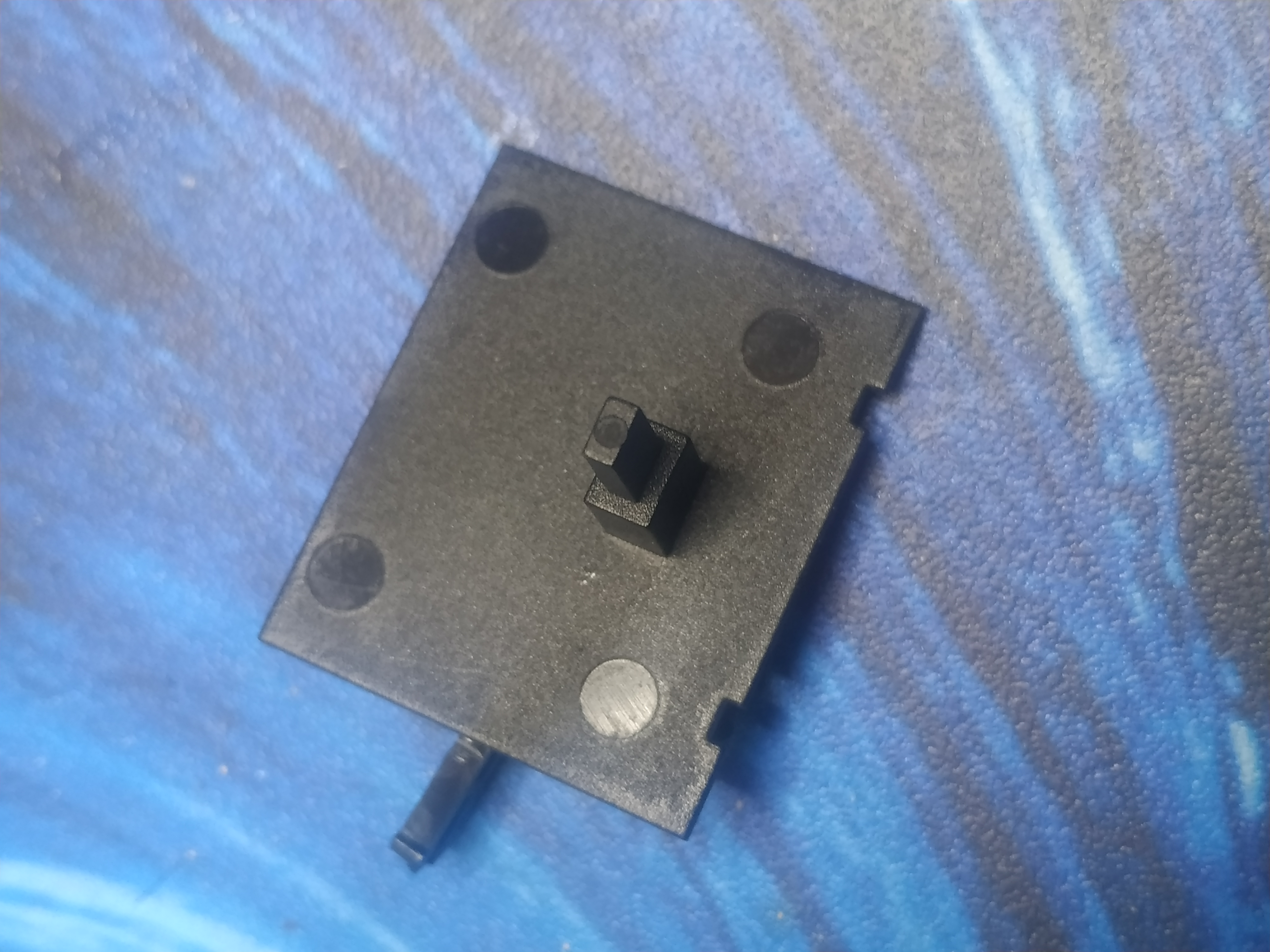

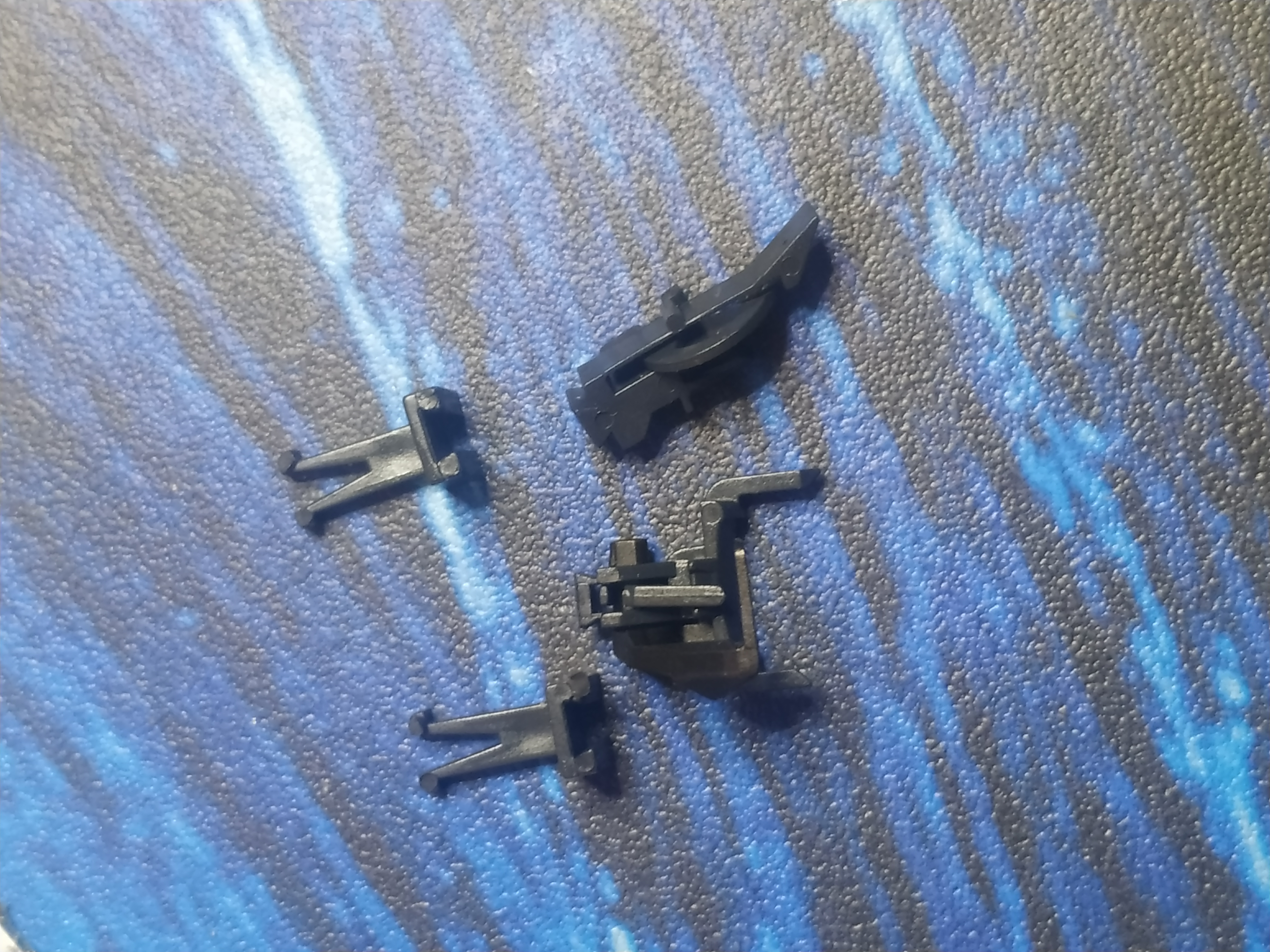

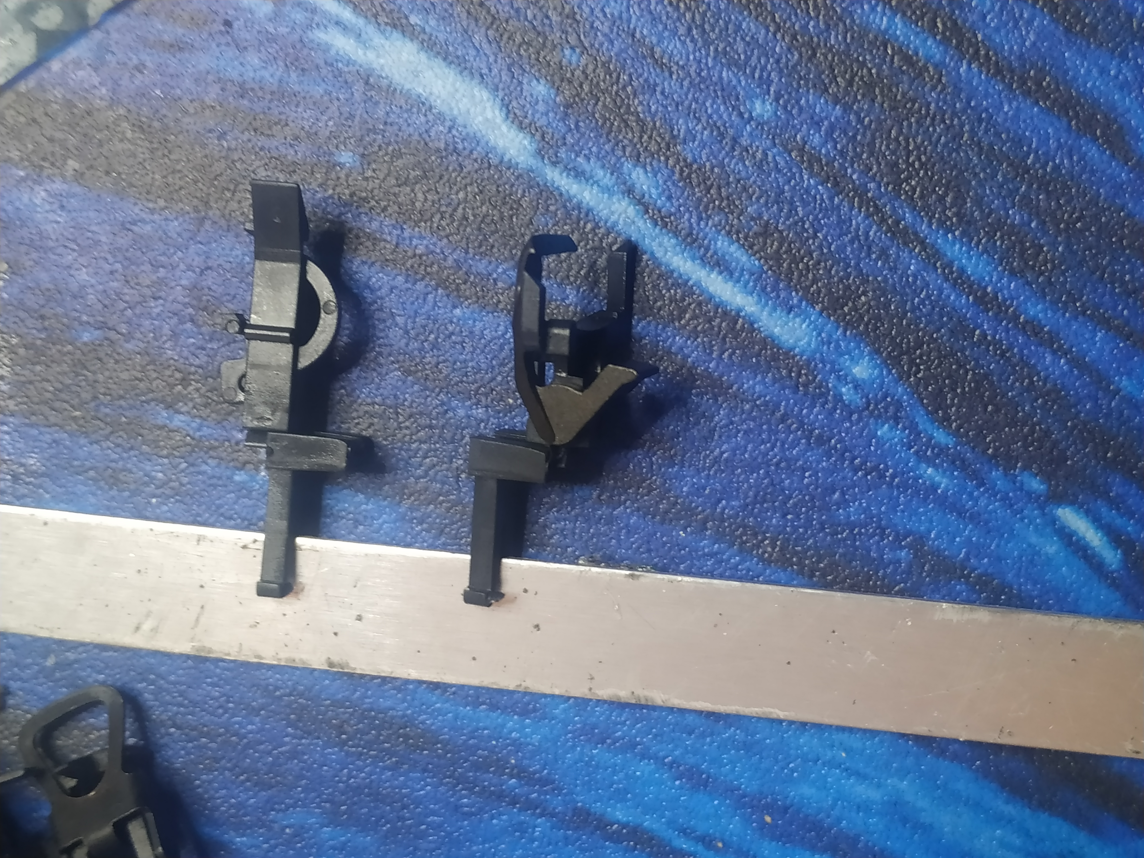

No se qué tipo de enganches usas, pero con Roco universal o Roco de lanza tienes unos que permiten ajustar la altura con una cola de milano. Con eso podrías solucionar ese problema.
El techo sale sin dificultad, ten en cuenta las barandillas de las escaleras, pero se desmonta sin problema.
Para la altura de los cajetines es conveniente comprobar la altura según la norma, ya que si el cambio de altura se lo aplicas al vagón o coche incorrecto cuando cambies ese vagón o coche a otra composición tendrás otra vez el mismo problema. Yo tengo una galga que venía con unas cinemáticas Ribu, es un complemento sencillo pero que te ayuda a hacer dicha comprobación de una manera simplisima.

Pues esa galga es una candidata a hacerse en 3D, siempre viene bien el tener ese tipo de complementos

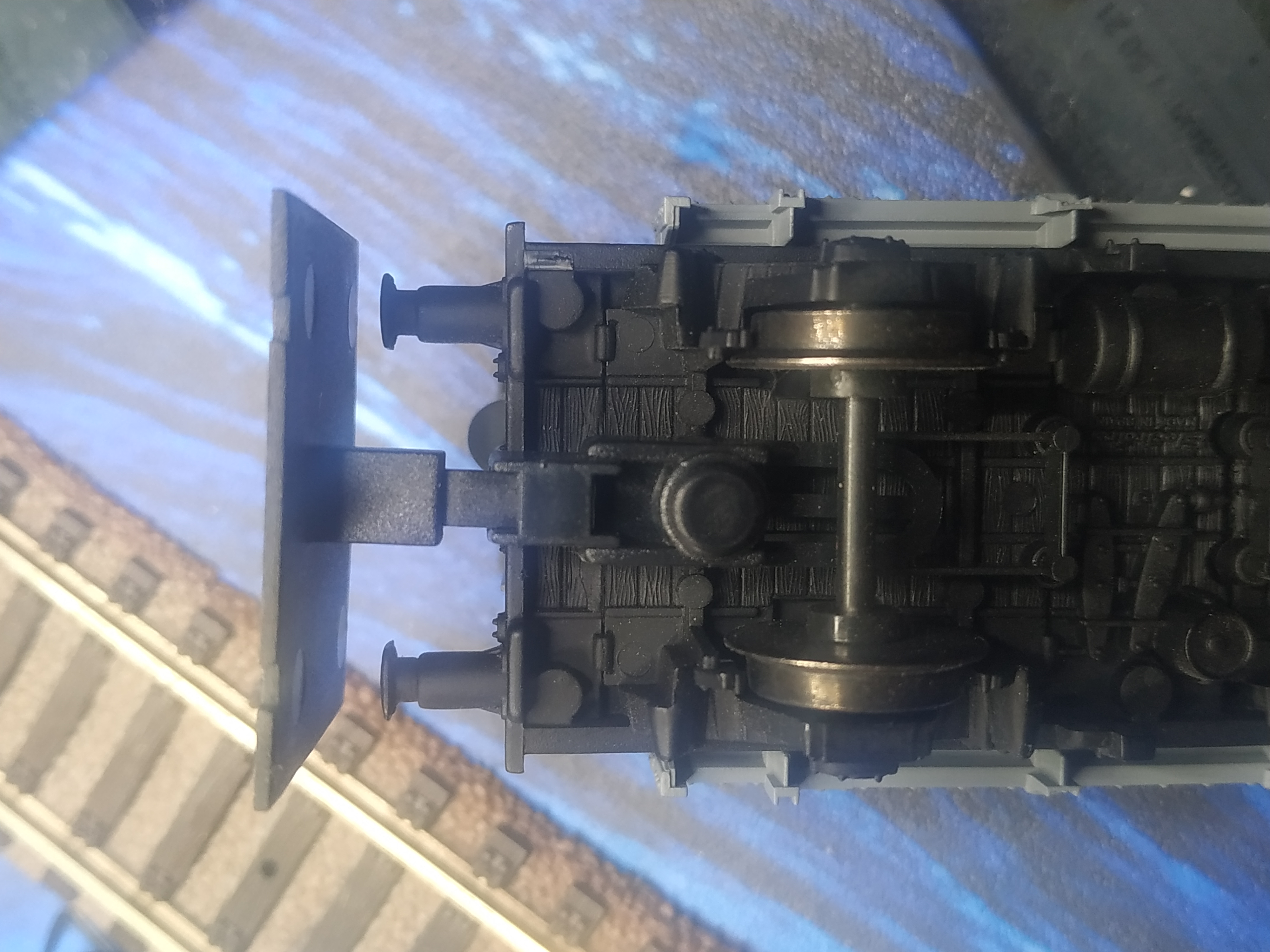

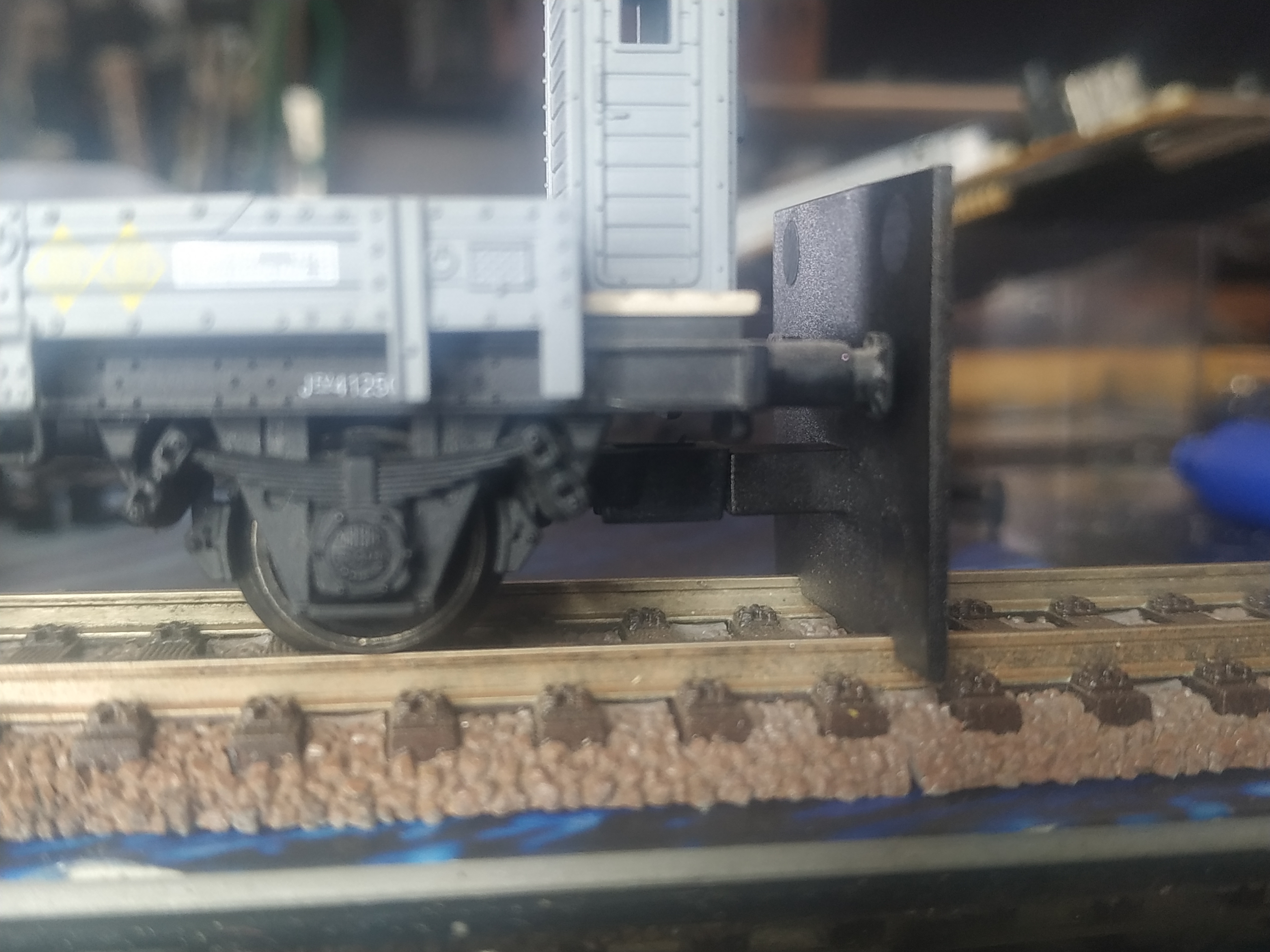

Ya ves, una tontería muy práctica. Además tiene la utilidad de poder comprobar una cinemática que estás instalando a la distancia correcta con respecto a los topes. No se le puede pedir más a un trozo de plástico.
Hacerla en 3D? Dos cinemáticas con dos comprobadores de estos valen 3.30 en el taller del modelista. Merece la pena?

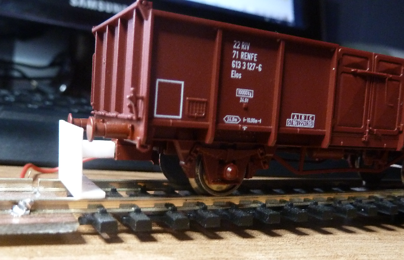

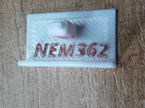

:) ... efectivamente...
Es una de las primeras cosas que hice para ir iniciándome en el mundo 3D casero, con una Ender3. En estas, claro, se nota el churro...

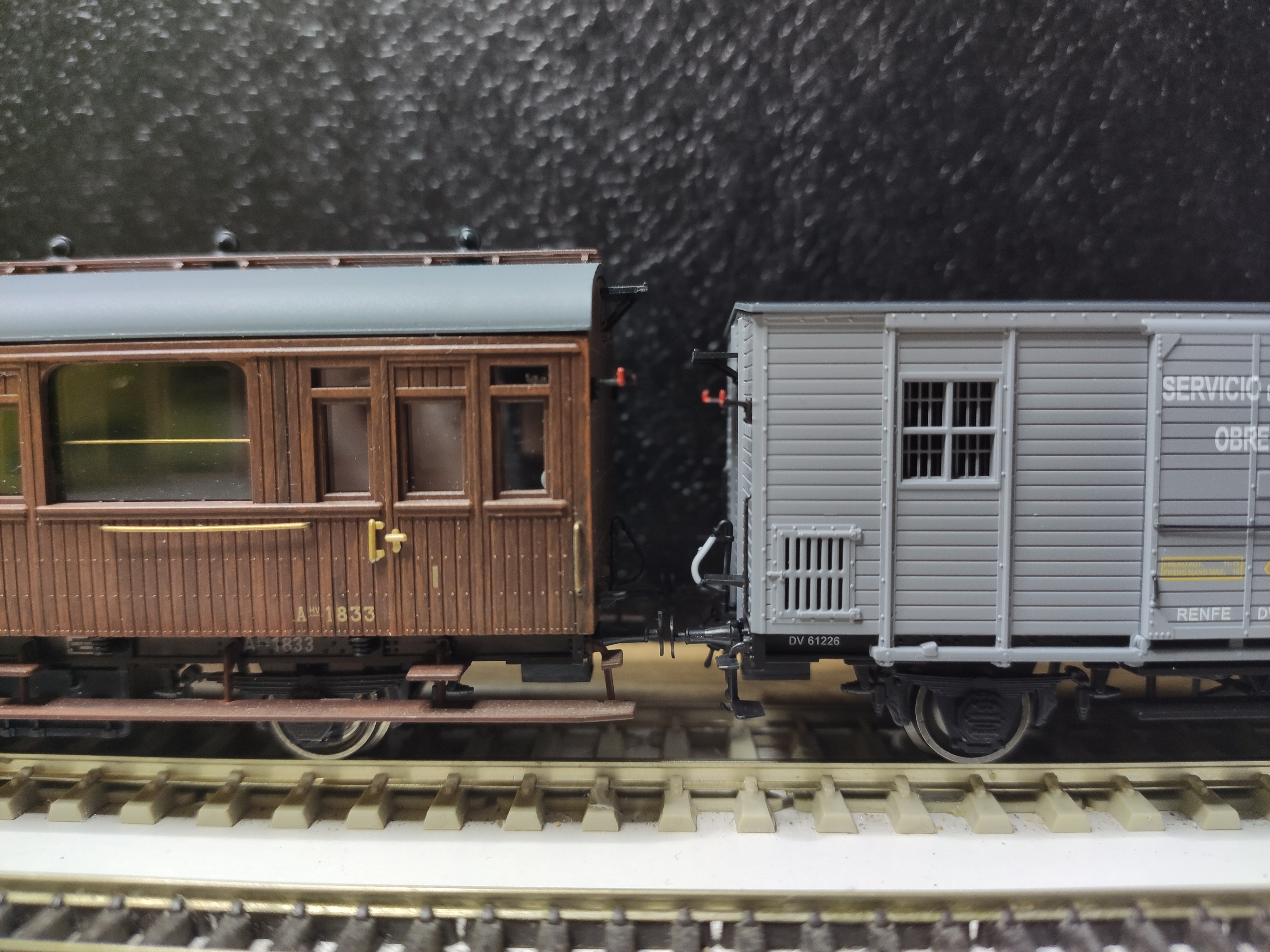

Cuando salió el último modelo de furgón de Mabar, algunos de vosotros aportasteis fotos de los planos del mismo. Yo no tengo esa documentación, pero hace un rato, echando un vistazo al libro de "Vapor en España" de Marc Dahlström, he encontrado esta fotografía. En ella se puede ver la diferencia de altura con el siguiente vagón, similar a los de dos ejes que también sacó Mabar en su momento. Acompaño foto de los modelos de Mabar, por si sirve para arrojar luz a la cuestión planteada.
Además, comparando las ventanas del furgón, en el de Mabar son más altas que anchas, cosa que parece ser (según podemos observar en la fotografía), no era así.

Pues entonces parece que les ha pasado como a Electrotrén con su vagón jaula hace 20 años... Han "estirado" el vagón.

Exacto: el vagón DV ha crecido cerca de 4 mm en altura tomando como referencia la foto que incluí en mi mensaje anterior (hay otra en ese mismo libro donde se aprecia de igual forma). Creo que los adalides del patrocinador de esta web deberían hacer algo de terapia y ser capaces de escribir que Mabar ha cometido un error (otro) y que su DV no es tan exacto como se nos decía. Muy bonito sí, pero... Y por calificar esta salida de cotas, si de la nueva 269 Estrella de Electrotren por menos de un milímetro de error en la banda inferior marrón se califican de ANCHÍSIMAS ¿qué se podría decir de este DV? Que es ALTISISISISÍSIMO.
