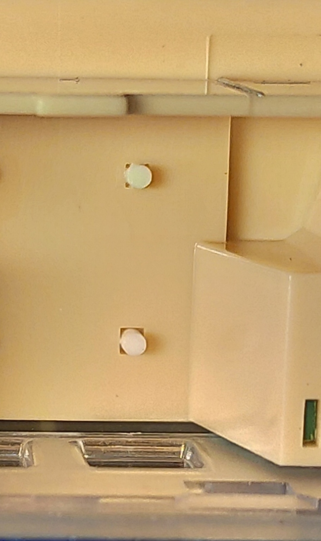

Yo he recibido el mío hoy. Muy bonito peeeeero, lo de las argollas, ejem ejem, a algunos fabricantes les perdonamos todo y a otros no...entiendo lo del coste de la caja nueva pero el cochecito barato no es tampoco y se podría haber hecho el recorte y repintado con más gracia.

Ah se me olvidaba...los teutones de pinchar las camas de arriba ¿simulan lámparas o es que quedan así?... :roll:
Algo me dice que eso son los puntos de luz reales del compartimento inferior, tocará investigar, no tiene sentido que sean con saliente viendo fotos del pasillo en uno frances que salen del techo con la misma forma :)

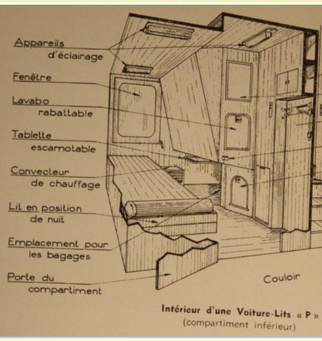

En la página 12 hay dibujos del interior, y me parece que hay dos puntos de luz, uno cerca de la puerta, otra cerca de la ventana.

Los dos tetones coinciden en la situación de los dos plafones que dan servicio de iluminación al departamento inferior (en la zona de la cama del departamento interior). Claro que, los tetones son redondos y los plafones reales son rectangulares, algo que de veras me parece "imperdonable".

Coincide aproximadamente, es decir, queda debajo de la cama superior, hubiera bastado con que esos tetones (no teutones, qué harto estoy del corrector...) hubieran sido pestañitas rectangulares y hubieran sido casi las lámparas originales!! :lol:
Curioso también que encajen en agujeros cuadrados... :shock:

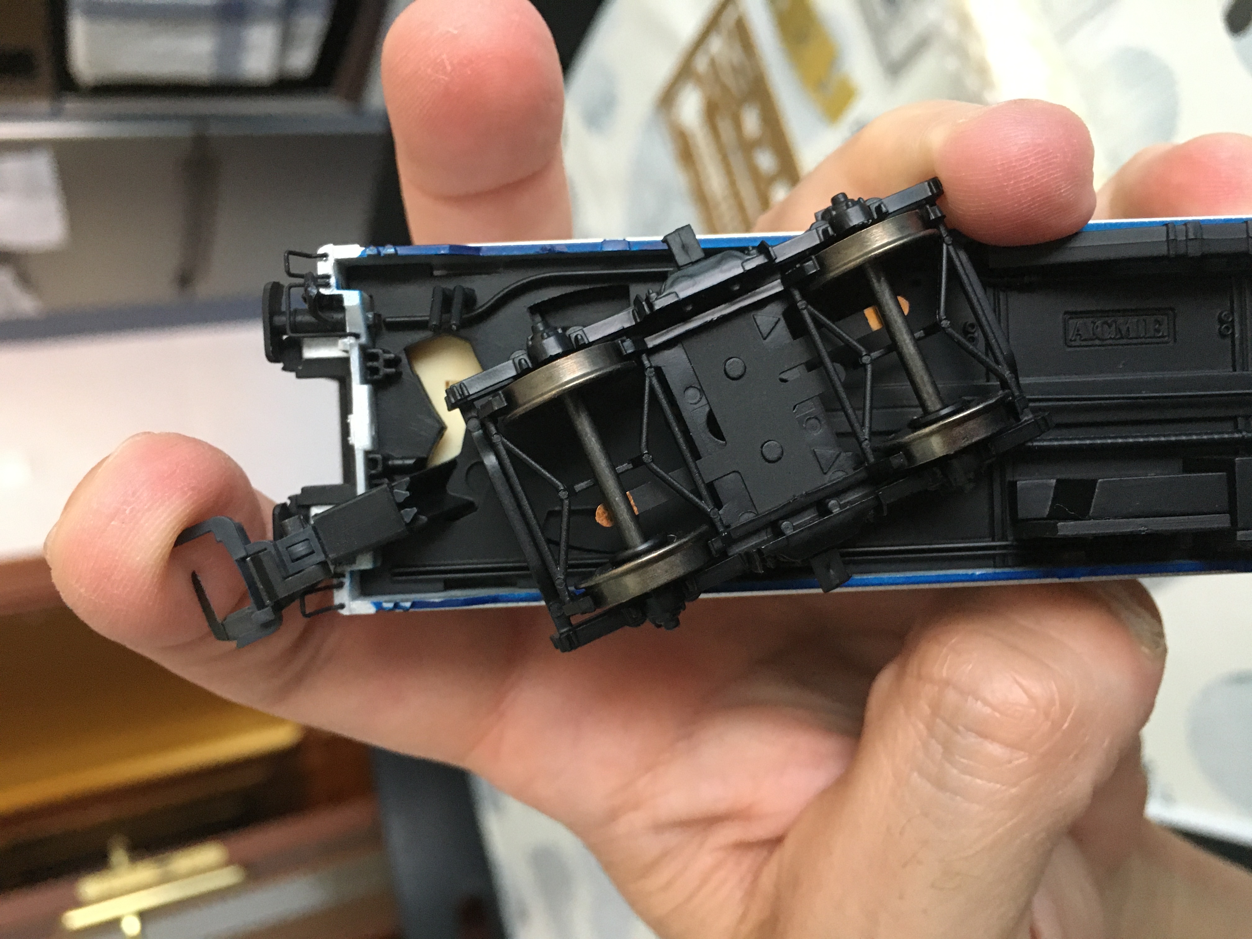

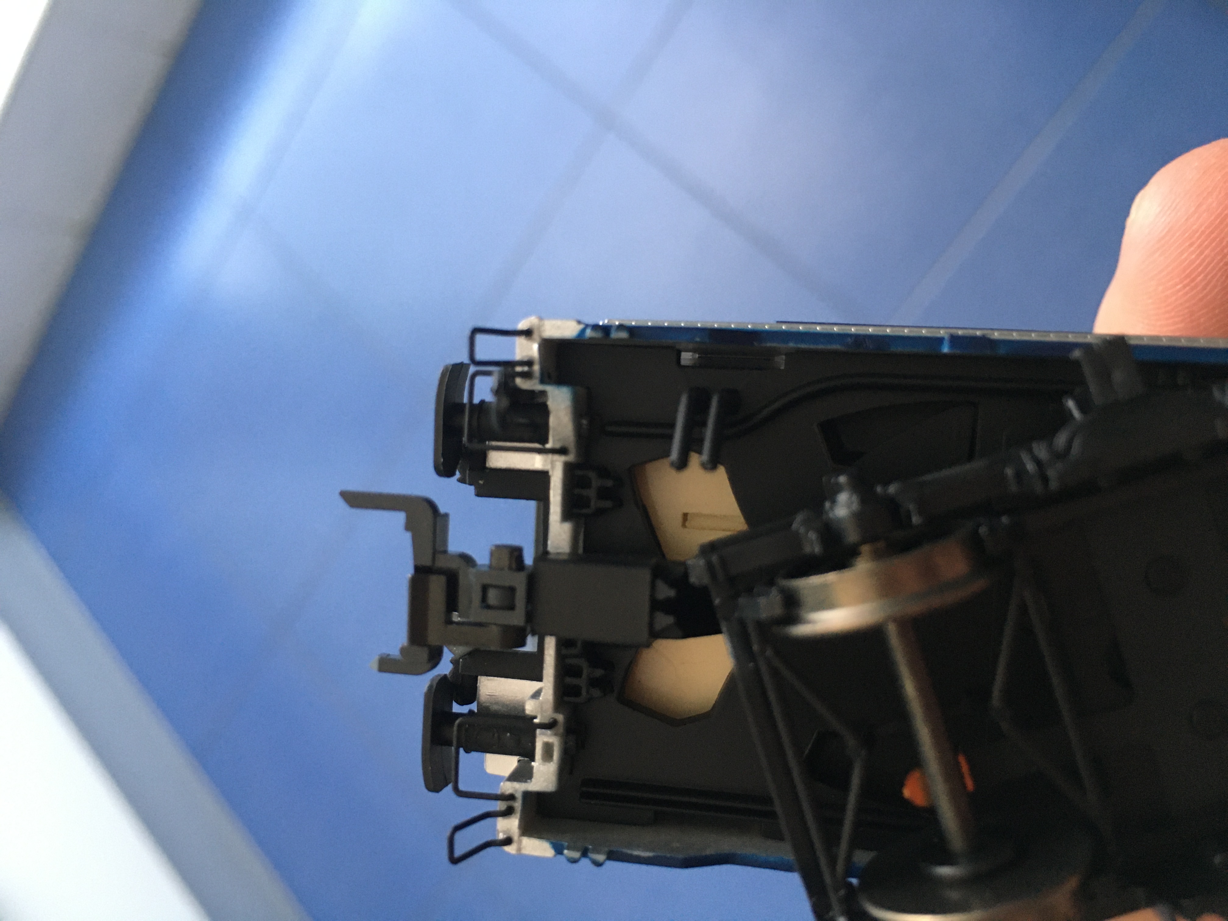

Alguien ha probado a circularlos con ganchos de lanza Roco y vía Geoline R3? Los míos saltan al pasar por la geometría que tienen los desvíos, tanto tirados como empujados. Llega al límite del giro la cinemática y saltan. :roll:

Buena tarde beschi
Eso mismo me pasaba con los sorefame de sudexpress. Les quite los topes y problema resuelto. No es el mismo coche, pero...

No sera que choca con pasamanos bajo topes? A mi me ruedan perfectamente en el iberama en el circuito exterior, para radios cerrados, como dijeron antes, se debe quitar esos dos peldaños justo bajo topes, pero de recorrido va sobrado

Efectivamente, son los pasamanos debajo de los topes y por uno de los lados la manguera de calefacción. No entiendo como no han caído en ajustar el diseño desde un principio en ACME; vamos que todos los coches suelen llevar despejado el rango de elongación de la cinemática sobretodo si va a formar composiciones de coches largos, que en curvas que cualquier mortal tiene, va a necesitar. A la vitrina sin rodar, paso mucho de ir modificando y pudiendo romper material tan caro. La próxima vez los veo en mano primero que las prisas no son buenas, corre corre que se AGOTAN!!!
Prefiero q vengan las piezas y poderlas usar en radios abiertos que venir pelado como una mona el testero ;)

En mi caso solo me pasa que salta el bogie cuando van juntos los P, con otro tipo de coches no me han dado problema.
Solo tengo el problema en el radio mas pequeño de la maqueta, 480.

A mi me va bien, claro, que mi óvalo es Rocoline con R6 (604mm) y enganches cortos universales de Roco. Sólo lo he probado junto a un BBL-8000 (El P en la cola de la composición).
