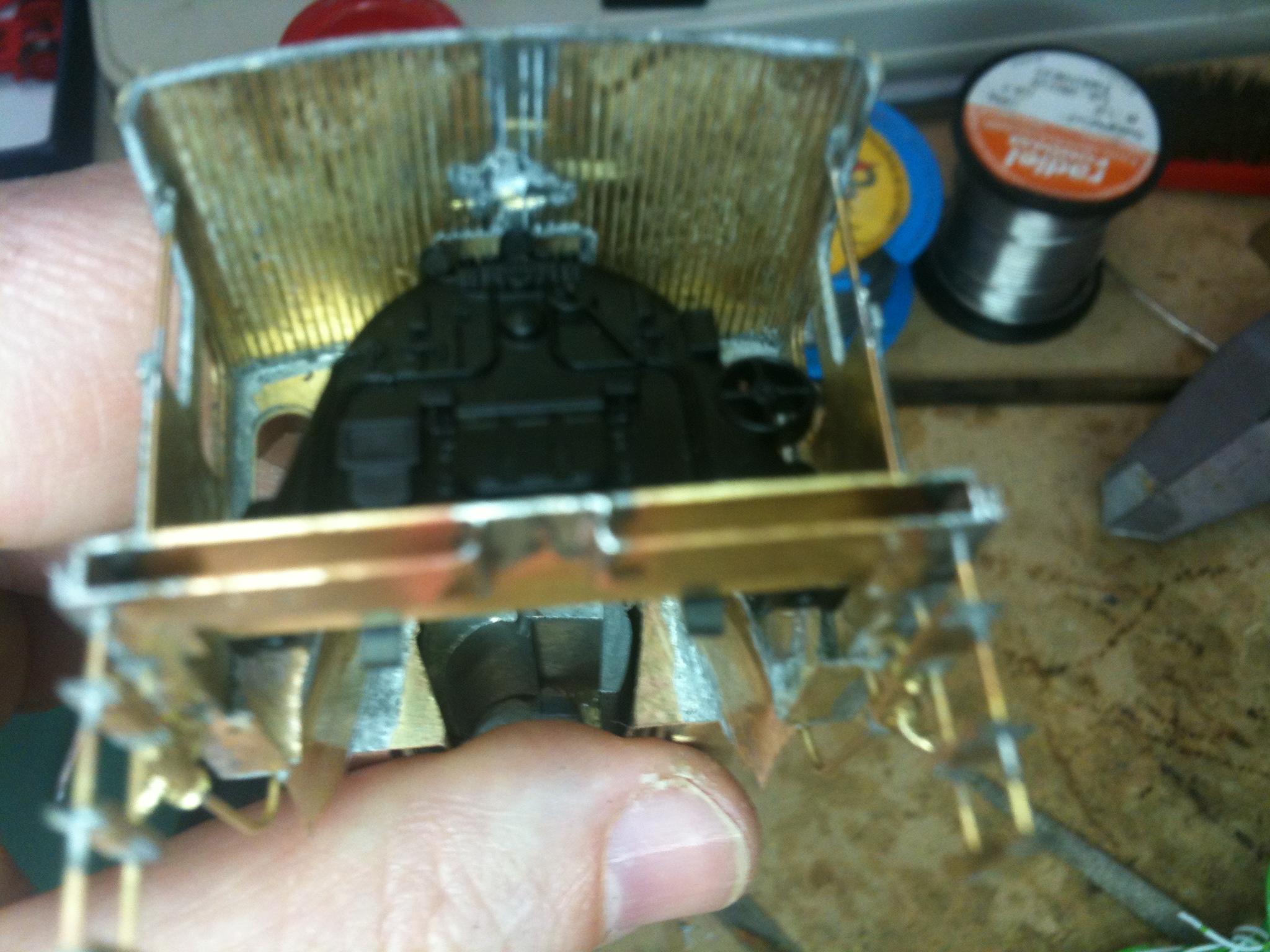

EJEMPLO
En la parte de las bielas hay un elemento que había que rectificar y por lo menos yo no sé cómo hacerlo si alguien ya lo ha resuelto podría decir cómo.
Pongo unas fotos del detalle.[/quote]

Hola Chema veras no sé si me he explicado pero las fotos no son para el tema de las placas si no para ver si alguien ha resuelto el tema del rodaje que yo creo que habría que quitar esa excéntrica que lleva en esa rueda que se ve en la foto y que si llevaba la Maffei alemana pero no la de Renfe y tampoco la de Andaluces.
Y bien si alguien puede dar luz sobre esto que nos de alguna idea o bien decir cómo.

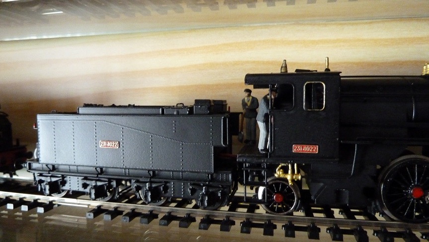

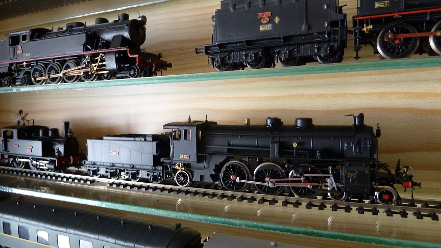

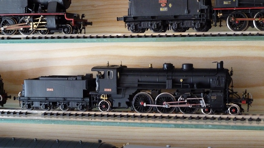

Alguna foto. Con todos sus defectos.

De defectos nada, es una preciosidad y ha quedado perfecta, donde vá a parar con que ha fabricado Electrotrén, ya me estas dando envidia, a ver si esta tarde le voy dando la imprimación.

Madre mia!!!, queda IMPRESIONANTE una vez pintada..., que cosa más preciosa!!! ¿qué pintura usaste?

Hola a todos. Yo me apunto con unas placas, que le lucen un montón.
I5796 te ha quedado genial. Menuda vitrina, parece la de una joyería :o :o

Ahora tengo una duda, ¿cómo se pueden doblar los laterales de la cabina para que encajen con el techo? En el tuto dice que hay que fabricar un útil, pero no me imagino como se le puede dar la forma apropiada.

Hola, no es complicado, puedes utilizar cualquier varilla domo un destornillador fino, un electrodo pelado, etc. lo único es que antes, es conveniente repasar con un cuter sobre las mismas líneas que tiene grabadas, sin pasarse para no cortar, pero se puede dar unas pasadas sobre las mismas para facilitar la curvatura.
La curva exacta la tienes descrita en la parte frontal, ya que al subir esta, debe tapar totalmente el perfil de las paredes y techo, es decir que choca contra ellas, verás que es un diseño tan exacto que al unir los techos, se solapan uno contra otro y con la distancia exacta.
Puedes utilzar varios sistemas para dar la forma, presionar sobre una espuma dura negra, para que coja la curvatura, sujetar en un torno pieza y varilla y luego doblar con una madera, etc.
Es un poco más delicado el doblar la parte superior de los laterales de terminación, ya que es más fino y la distancia es más pequeña.
Espero que te sirva.

Chaos black de Citadelle en spray, luego barniz mate de Vallejo también en spray.

Hola a todos, un pequeño cambio que yo he realizado en la cabina, por si le serve a alguien, se puede hacer aunque ya esté la cabina montada, yo de hecho lo hice al ver el problema.
Si pasamos los cables entre la base de la cabina y el piso de la misma, se nos dará un problema, y es que los cables que vienen de la caldera, nos molestarán cada vez que por alguna razón tengamos que desmontar la caldera. Esto no es mucho problema en el modelo utilizado por Carlos, ya que solo lleva dos cables para el motor, pero en la mia lleva 2 del motor, 2 de corriente a las ruedas de la locomotora y dos de las luces delanteras, total 6 cables. Esto quiere decir que cada vez que queramos levantar la cabina, nos molestarán los cables, e incluso si les tenemos puesto un enchufe, este no saldrá por el hueco que hay, y menos si luego soldamos la pieza que simula el piso, o la pegamos.
Yo lo que he hecho es cortar la pletina de abajo de la cabina, he doblado hacia arriba, 1 mm o algo más, las dos puntas cortadas y luego he colocado el piso de la cabina, soldándolo en sus dos estremos y en la zona central donde toca con las puntas dobladas, creando un pequeño puente. Ojo con mantener alineada la base de la cabina y mantener la distancia entre los agujeros que se utilizan para encajar en la pieza nº 29, que es la que dentra toda la cabina.
Pues queda de escándalo ese barniz
Mensajes: 1220
Ubicación: Belmonte (Cuenca)
Registrado: 28 Oct 2008 21:57
Chema, es el mismo barniz que utilizo yo, bien en spray o bien con aerógrafo, que lógicamente las capas son más finas aún. Este barniz, lo has visto, en mis confederaciones, dd 8000, plataformas MM1, fudres y cisternas, es decir, todo lo que he mostrado que hago. Y además es acrílico, con lo cual se lava facil.
