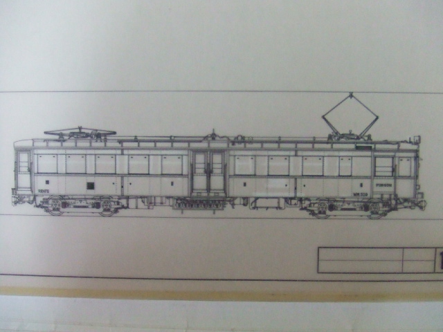

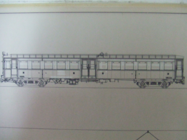

Amigos, a ver si sacamos un poco más de luz sobre el tema.
Existe un librillo en catalán titulado "Les Unitats de Tren de la Companyía del Nord", autor Lluís Batlle, editorial El Llamp, 1990 ( no creo necesite traducción el título...); el señor Batlle, ex-ingeniero de Renfe y catedrático universitario en el tema, describe perfectamente este material; pero, en la pagina desplegable, presenta un dibujo alzado de la 1ª serie, que no es propiamente un esquema sino un "croquis" a mano alzada: en una croquización, no hay que creerse más cota que la que viene explicitamente anotada: no vale "deducir" otras dimensiones por reducción aproximada de escala.....pues bien, en este croquis, viene esta diferencia de tramos ciegos y esta asimetria en la colocación de estas ventanas.....pero ES UN CROQUIS, no es un esquema, y está sujeto a errores en el trazo de lineas.
Y ahora viene lo bueno : en "Automotores Españoles" de Javier Aranguren ( autoedición, 1992 ), pagina 208, viene este croquis copiado tal cual, trazado de nuevo, pero arrastrando los mismos errores en estas ventanas; viene firmado "Aranguren 91", por lo cual no hay que implicar al señor Sierra en el asunto.
Y sigo : en "Automotores vol. 1" de MAF editor, firmado por Miquel Palou en 1995, vuelve a venir lo mismo, ya recopiado como esquema, pero con el mismo arrastre de error.
Ibertren en 2009 : más de lo mismo : el diseñador de CAD que utiliza se basó asimismo en esta documentación....y es lo que decimos....un error repetido mil veces se convierte en verdad ! O así parece.
Y ahora, justamente, nos apercibimos de que, según las fotos, no existe tal asimetría y todos los tramos del departamento de clase superior son iguales, como lo son sus asientos; no hay justificación técnica ni lógica para que esto fuese de otra manera ! Y es que, en este pais, copiamos una y mil veces sin ir de nuevo a las fuentes originales, ni buscamos éstas cuando....de existir existen.
Mensajes: 2640
Registrado: 17 Ago 2008 08:51

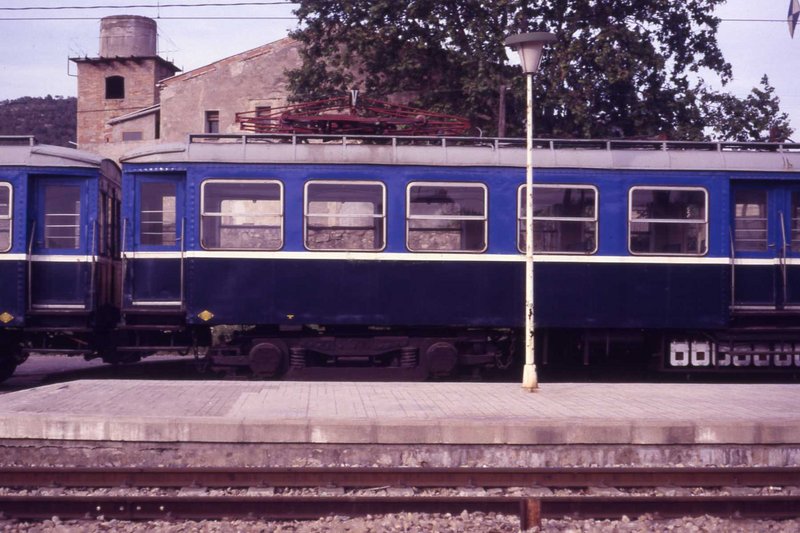

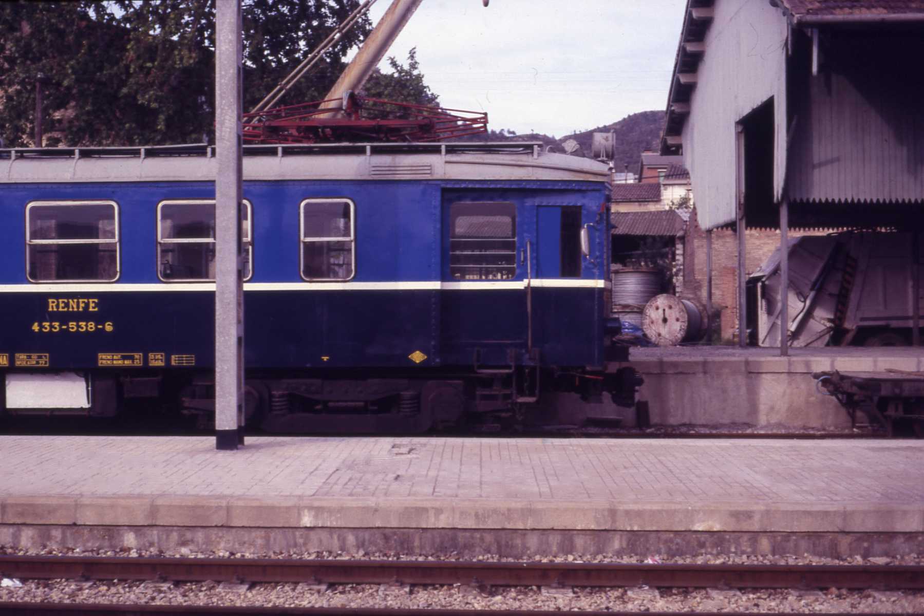

Sigo....subo fotos de mi esquema realizado en 1987 sobre esta unidad 1ª serie.
Me basé en fotos y visita "real" del material en cuestión, no de ningún esquema previamente publicado; efectivamente, los tramos son regulares, y además, dibujé la unidad POR EL LADO CONTRARIO al de los esquemas conocidos, por lo que se vé el detalle de los bajos por este lado; el diseñador de Ibertren realizó una burda simetría de CAD una vez dibujado más o menos el otro lateral.
La documentación EXISTE, sólo hay que pedirla a quien la tiene.
Por mi parte, en los años 80, realicé para mi uso toda una colección de esquemas a 1:75 de casi todo el material eléctrico de Renfe; visité "adrede" las bases más lejanas donde funcionaba tal o cual material para documentarme del "real" y sacar fotos en alzado y en detalle. Todo este material sigue en mi carpeta y no ha visto nunca la luz, salvo una pequeña intervención dos numeros de la difunta revista "Ferrocarril". Ahora está a disposición de los fabricantes industriales modelistas que necesiten y pidan apoyo.
En las siguientes fotos, la unidad 1ª serie que tenía que ser preservada en la 5ª zona.....Sant Vicenç de Castellet 1987

Sorry, patinazo mio lo de Sierra, como hay muchos dibujos de gabriel, me confundi
Gracias por el apunte Jordi

suscribo coma por coma,punto por punto lo que dice nuestro compañero "CC7601".Yo, como él, realicé mis propias mediciones sobre el material en las instalaciones de los talleres de Olabéaga,Ollargan Y Miranda y no sólo en las UTs de la 1ª subserie ,sino sobre todas las subseries, loc 282 ex1100, UTs439 ex900 y otras. Además pude ver e incluso copiar en algunos casos,los planos de la oficina técnica de estos depósitos.
Como muy bien dice "CC 7601" los planos que aparecen en las obras de Luís Batlle, Miquel Palou y Arangüren no son trabajos de "dibujo técnico" sino que se trata más bien de croquis sobre los que reflejar las dimensiones generales de los vehículos ,adornados en muchos casos con detalles de "dibujo artístico", pero que no reflejan de forma rigurosa las características del material.
Y por último, la reforma que sufrierón a principio de los 70 no afectó a la proporción en el reparto de espacios entre ventanas(como sugería otro compañero) ya que a pesar de este trabajo la distancia entre asientos, que es lo que condiciona este reparto,permaneció invariable, afectando únicamente a su tamaño debido a las dimensiones de las nuevas ventanas.
Por otra parte , cuando me sea posible ,ire argumentando mediante fotos comparativas u otros metodos todos los puntos expuestos en anteriores mensajes con la esperanza de que este tipo de errores no se vuelvan a repetir en futuros modelos ,aunque como dice en su mensaje "jfa" "al no haber otra cosa mejor.." se van a vender igúal aunque viniesen con las ruedas cuadradas por lo que no creo que valga para nada.
OK, aclarado, muy interesante lo que aportas MILKINIENTOS, es el gran problema del material antiguo, que buscar planos es una odisea precisamente por lo que se comenta, que no se sabe con exactitud si son originales o copias OJO, no estoy justificando al fabricante, pero de ahi a decir que es simplon y que parece un juguete hay un trecho, el fallo de las ventanas, como se ve, ha sido por error de interpretación de los planos, no por dejadez como ha ocurrido en otros modelos echándolos a perder por completo..., lo cual si que resulta inadmisible

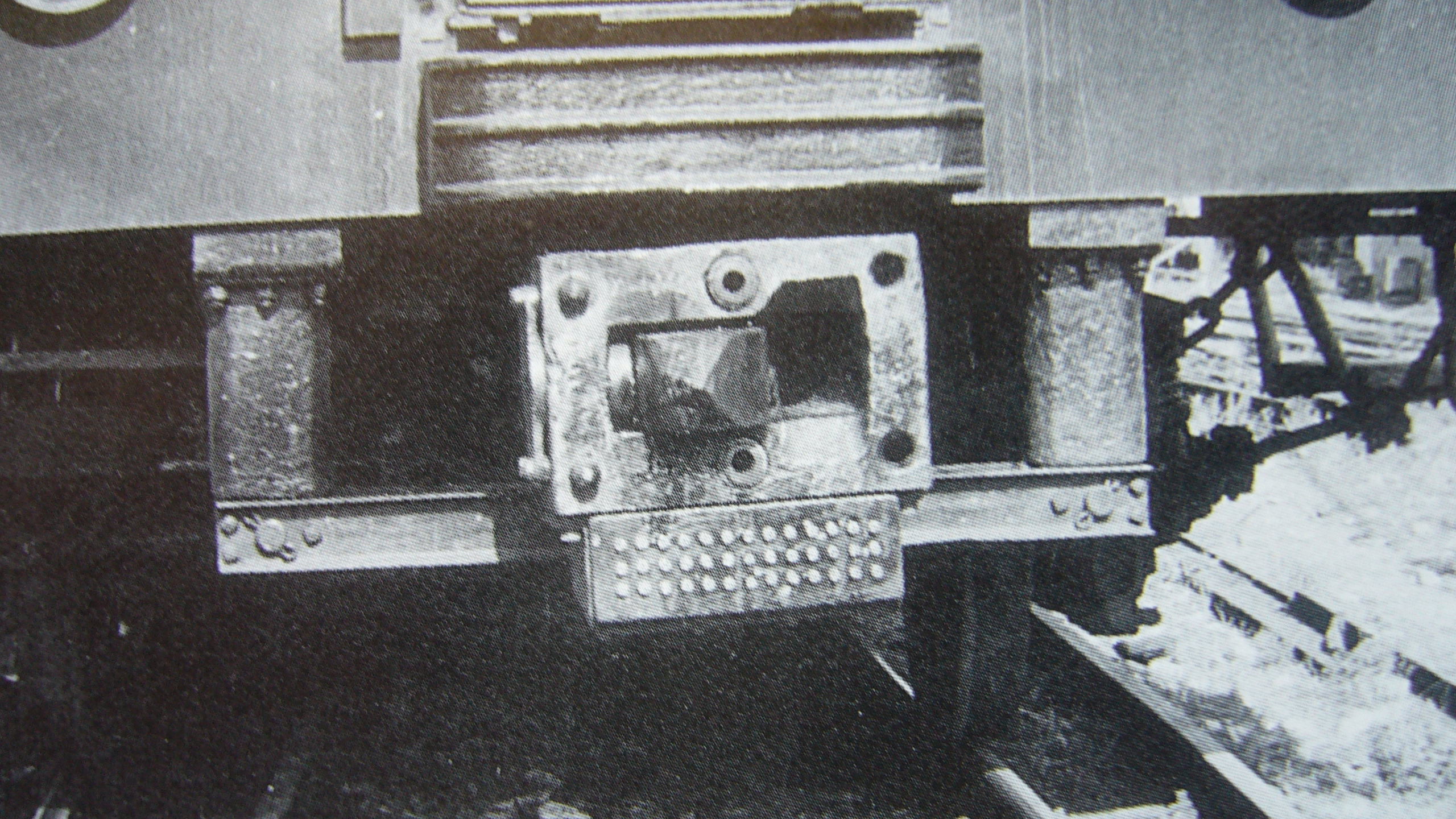

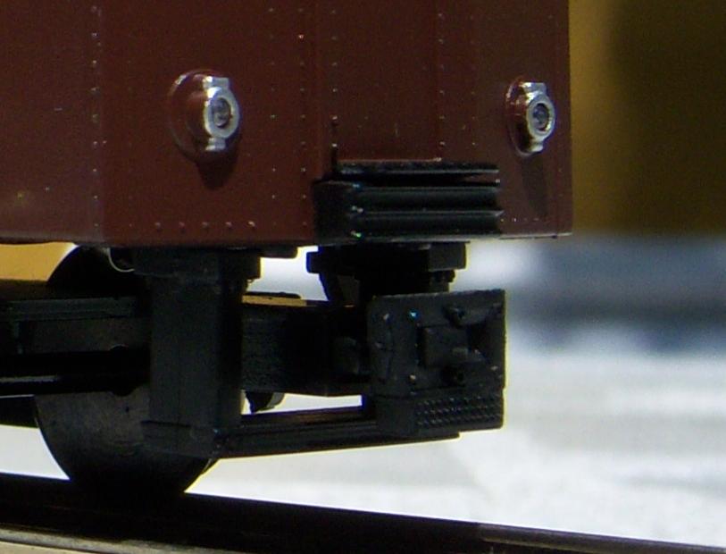

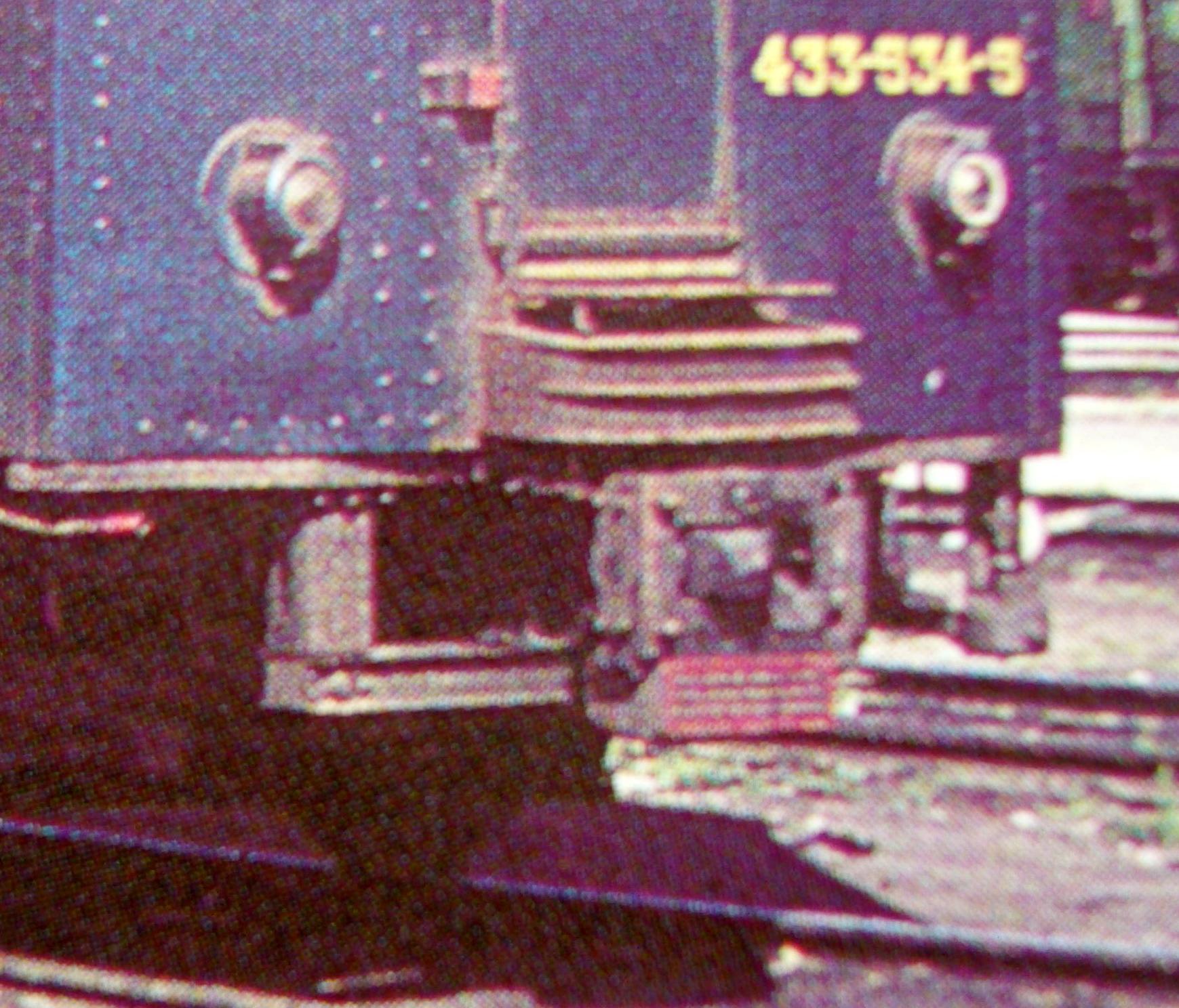

Hola otra vez:
Adjunto unas fotos comparativas de los ganchos de tracción del modelo real y el de IBERTREN.
Mensajes: 34
Registrado: 28 Dic 2009 10:59
Modelo ibertren
Mensajes: 34

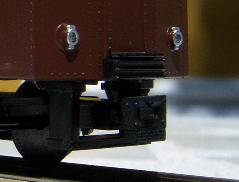

Otras vistas
