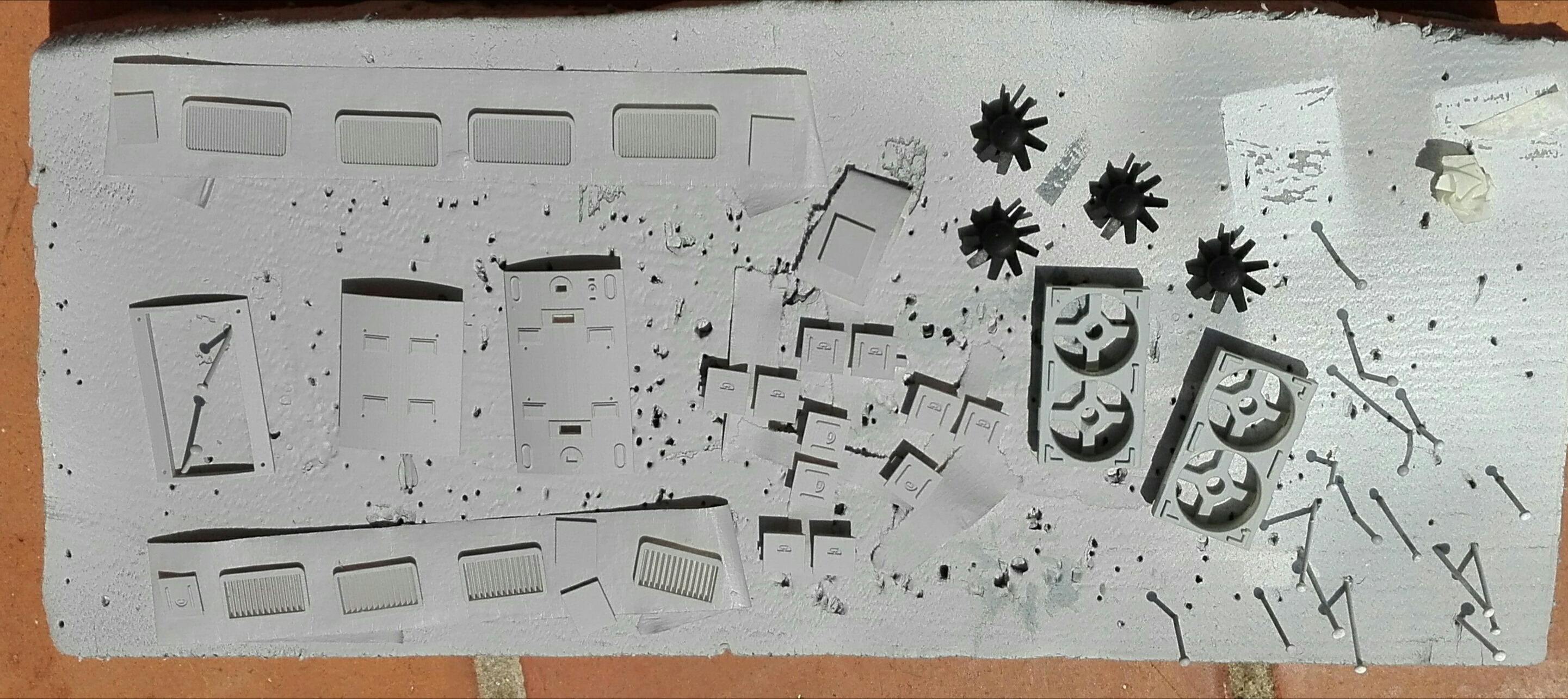

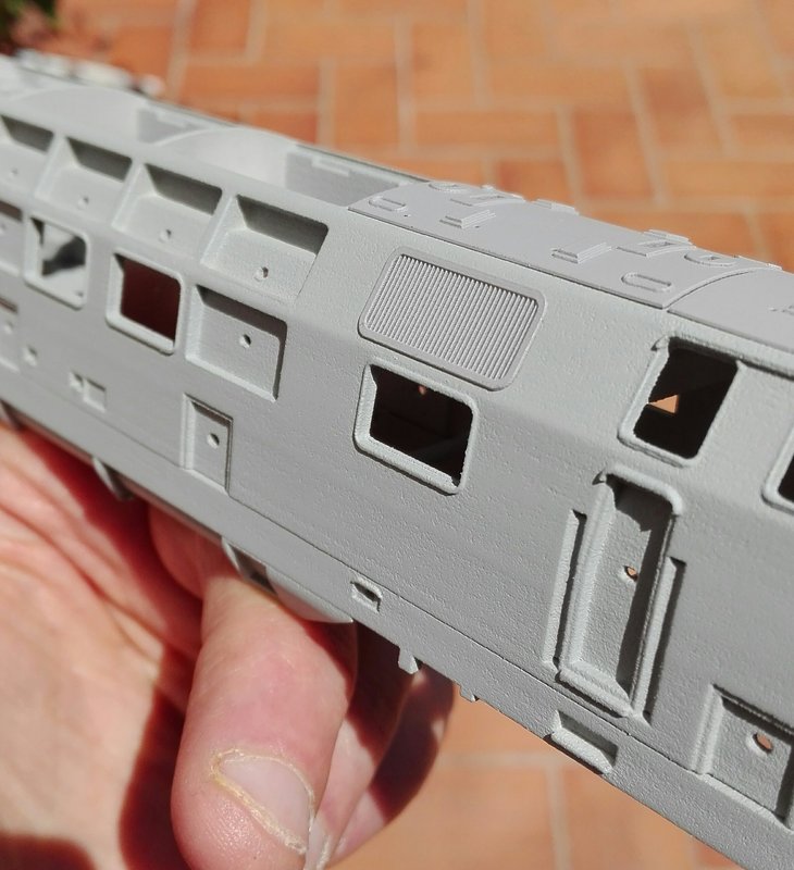

A esa adaptación quizás le hubiera ido mejor un kit de las piezas en 3d, rejillas abiertas, techos, marcos, chimeneas, ventiladores, puerta frontal, etc. Como puse fotos hace tiempo. Te hubiera quedado más impresionante de lo que es. Ya que el 3d te da más profundidad y realismo que las piezas de latón, en este caso.
Si haces otra ya lo sabes.
Ahora precisamente se está imprimando.
Parte despiece kit 4000

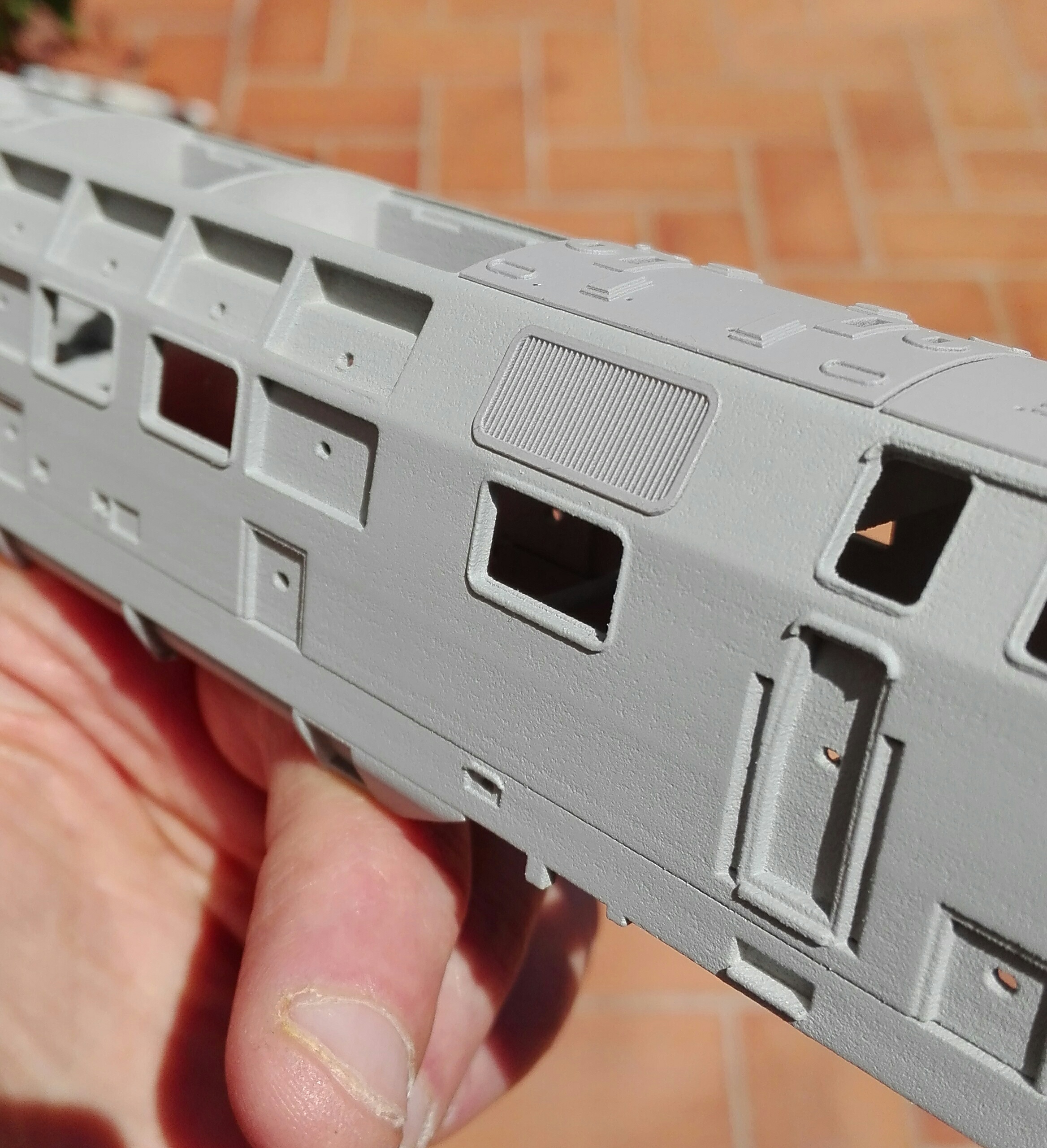

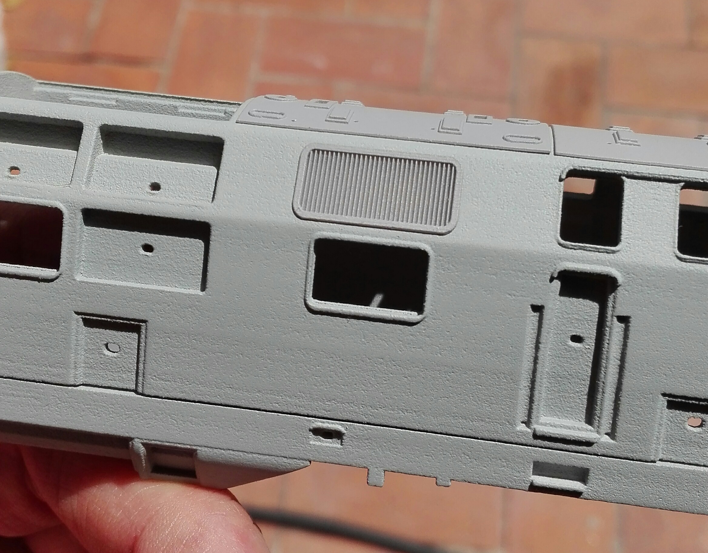

Estas rejillas si se observan las reales, su parecido es bastante. E incluso dan sensación de que son abiertas como la real.
Se tenían que haber lijado algo, las fotos delatan cosas que no
ven los ojos.

A mi los ojos me hacen chiribitas..pocos fallos puedo ver ante semejante prototipo.
Lo dicho..me envuelva una para regalo.

El cuerpo y el chasis, no son en material definitivo, están hechos en Poliamida y por eso presenta esos poros visibles, aunque se ha lijado e imprimado con imprimación rellenadora, aun a vista de lupa o cámara son muy visibles en algunas zonas.
Por el contrario la dureza del material y su resistencia es similar al plástico e incluso algo mas duro para lijar. La rejillas están imprimadas y con un pequeño pulido de acabado esos defectillos se harian invisibles al ojo ya que es otro material diferente, lo mismo para con los techos, están sin tratar y con un pequeño acabado se eliminan esos pequeños defectos que se producen en las piezas curvas por la impresión.
Esperaremos que lleguen todas la piezas, de los bajos, parte inferior, detalles, cuerpos y chasis. Para acabarlo del todo. Mientras con este se van viendo fallos y mejoras y una prueba de pintado si es posible.

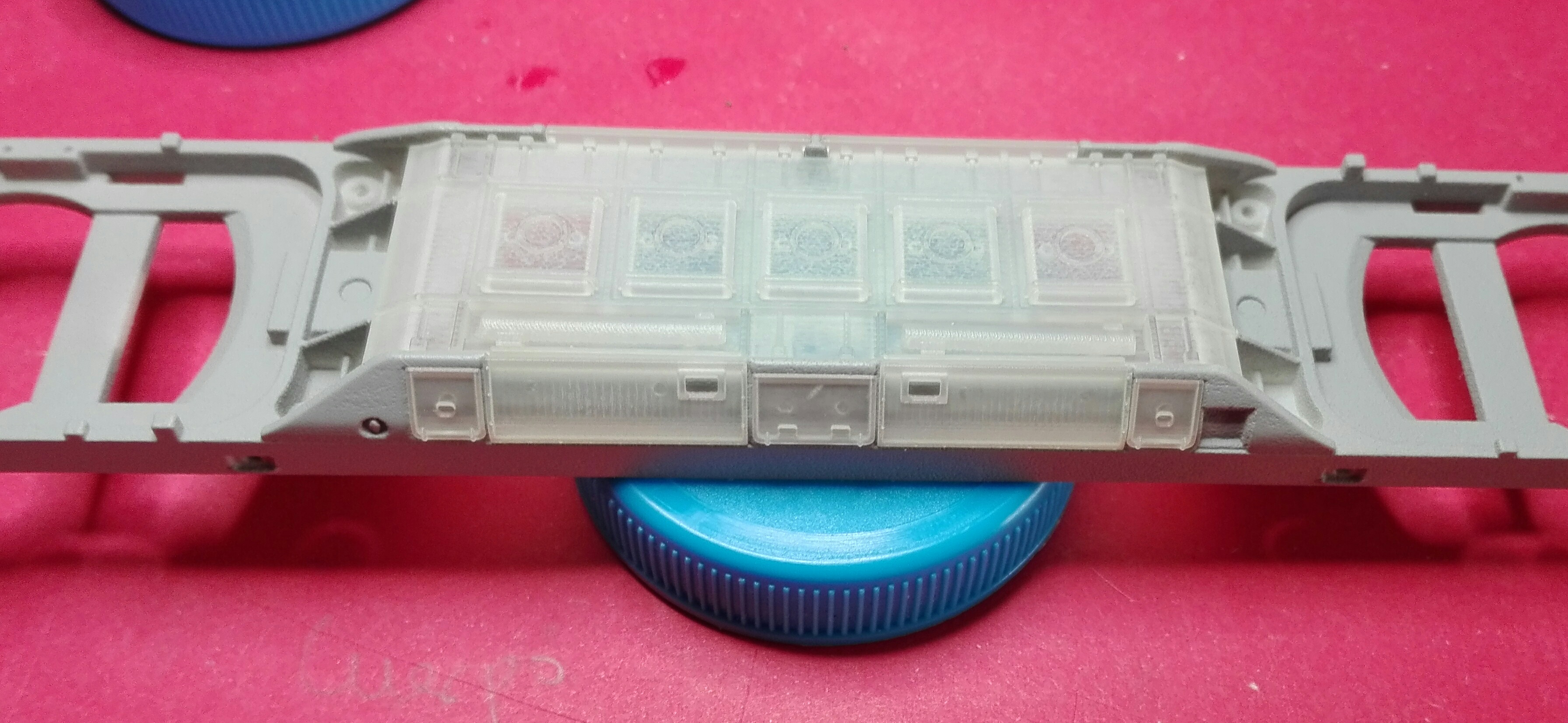

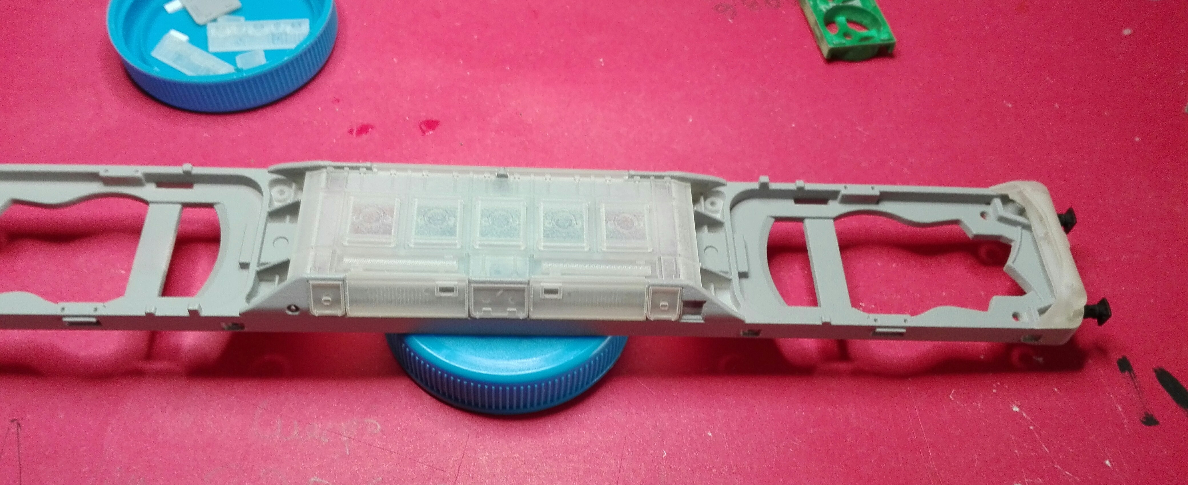

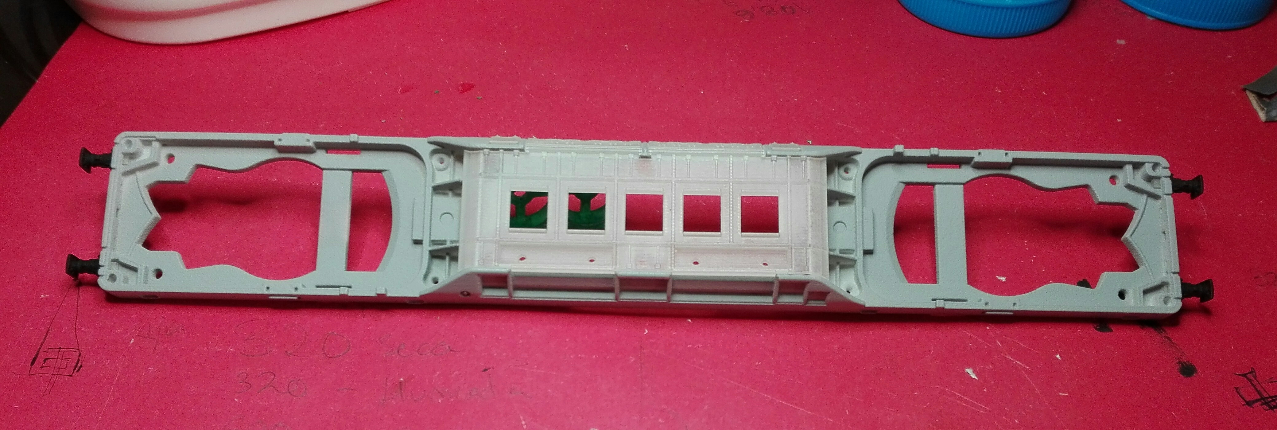

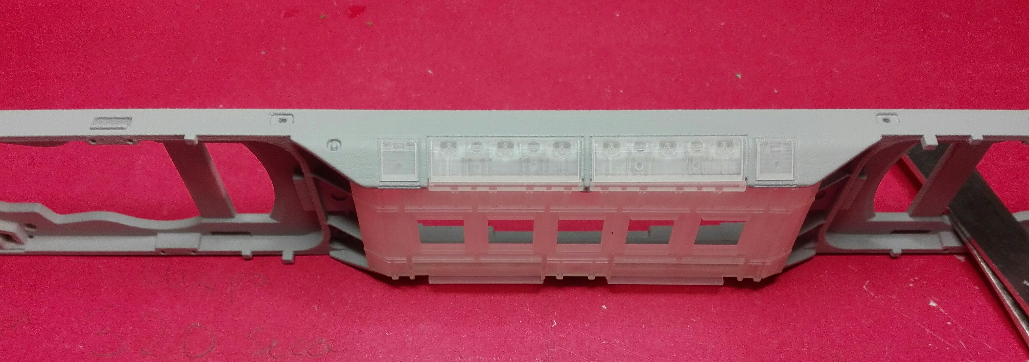

Continuamos con el proceso.
Como ya tenemos los bajos y la piecería que faltaba.
A premontar los componentes.
Tapas baterías
Parte inferior
Lado depósitos renfe 4000
Zona depósitos con detalle de tornillos en las tapa grandes

Esta es para jugar por que los detalles del cuerpo y chasis no son de calidad. Y las piezas transparentes están sin limpiar aún.
Por ahora hay dos más en camino para casa, que ahora están en proceso de fabricación. Alguna irá a pintura pero lo encargaré, me veo incapaz de pintarla yo.
