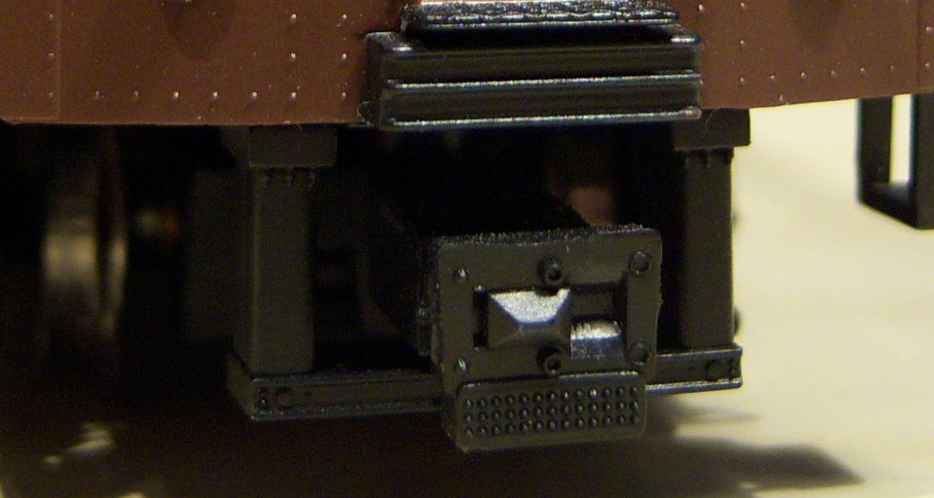

El tema está en la cota más baja del enganche del modelo respecto a la cota de real.
Y una explicación técnica: Ibertrén planteó acertadamente la funcionalidad del enganche según norma NEM para el acople de dos unidades; ello implicó disponer el cajetín NEM elongable para poder sustituir el cabezal Tomlison, de funcionalidad ficticia, por un enganche normalizado corto Roco, Fleischmann o Märklin, funcional; la altura de tal cajetín viene pues dictada por la norma NEM y no por el modelo real, que debe adpatarse. No queda espacio para un eventual retranqueo en "Z" del cabezal modelo. El problema es pues que NORTE no diseñó su tren en 1926 adecuado a la norma NEM de enganches modelo.
Y una concesión: el cuadro de soporte y guía del enganche ha sido diseñado por Ibertrén con excesiva holgura por su parte inferior; de acuerdo que debía ser más bajo porqué así lo es el enganche, pero hay excesiva "luz" por debajo entre éste y el cuadro. Se evitó el roce entre las dos piezas de plástico, pero con exceso de celo !
Gracias a eso, se ha conseguido un mal endémico de los enganches rígidos cuando los acoplas, suelen tener como tope la topera provocando descarrilamientos del modelo, algo que con los pinguinos se ha conseguido, no descarrilan en doble, y van de lujo!!!, imagino, que esto lo habrán pensado para las maquetas tipo montaña rusa
PD: que bien esta hecho el tomlison, es CLAVADO

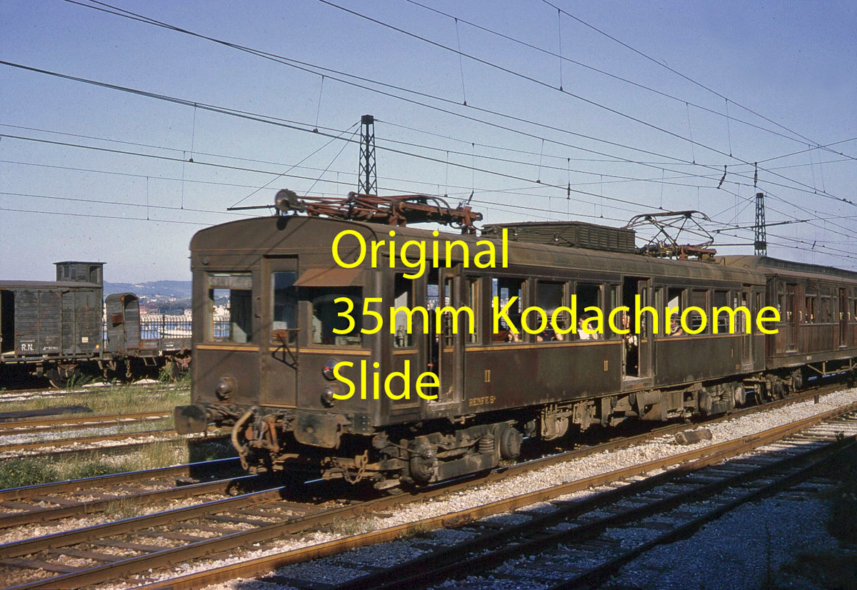

Una foto que he sacado del Ebay Ingles. Lastima de letras....
OH MY GOD!!!, un 500!!!, encima con los confesionarios... FOTON!!! :shock: :shock:
Mi decepción aumenta al haber adquirido otra 300, olvidémonos de una composición doble los que no tenemos maqueta de chalet, lonja o garaje; imposible el giro con dos unidades acopladas por curvas “normales” de las que tenemos en casa. El soporte del enganche ya comentado que está como al doble de altura a escala si lo hubieran hecho también más ancho no pegaría el enganche en las curvas provocando el descarrilo. Otra solución hubiera sido topera decorativa de vitrina y alternativa funcional, como en todas las máquinas. Esto me ha cabreado mucho y cambia mis planes de futuras adquisiciones. Mas cabreados están los enanitos de mi maqueta, los viajeros no pueden entrar a la unidad, no hay manillas que las abran; el interventor tampoco puede pasar de coche a coche… y los pantógrafos se siguen desarmando al intentar levantarlos, que manazas soy, menos mal que con los Roco y Electrotrén soy un manitas. También sigue siendo nefasta la toma de corriente, se para en aquellos puntos que casi siempre tenemos alguno en la maqueta, donde se queda clavada la Caldas y otros trenes de casi juguete. Pensarlo bien los que defendéis este modelo, a sabiendas antes que yo de sus múltiples errores.

Edu, una pregunta ¿Has quitado la pieza en los testeros?, no es por defenderlo, pero es que hay que quitarlo, a ver si va a ser eso

Efectivamente:según las instrucciones que incluye el fabricante, para acoplamiento entre unidades es necesario desmontar el soporte-guía (ver dibujo).
Entonces, ¿para que diablos ha sobredimensionado una pieza tan visible, si al final hay que quitarla para conseguir una circulación sin contratiempos?.
¿No era esta la escusa para justificar su falta de proporción?;pues parece, que si era así, tampoco ha logrado su objetivo.
F.T.S. tiene razón,se podría haber incluído,como hacen el resto de marcas,(ELECTROTREN con las 318,316,321 etc,ROCO 319 en sus diferentes carrocerías etc p.e) dos toperas (en este caso soporte-guía): una funcional con cajetín NEM para permitir el acoplamiento con otras UTs, y otra decorativa para su exposición en vitrina o ,simplemente, para circular aislada.
Un saludo y resignación.
Ahi si tienes razón y eso no te lo discuto
Si. Después pensé en quitar la pieza de marras calculando que así giren los enganches lo suficiente, aun así quedará fea la composición, y haber si no resulta complicado el quitar y poner la pieza. Lo probaré.
