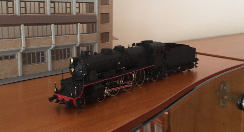

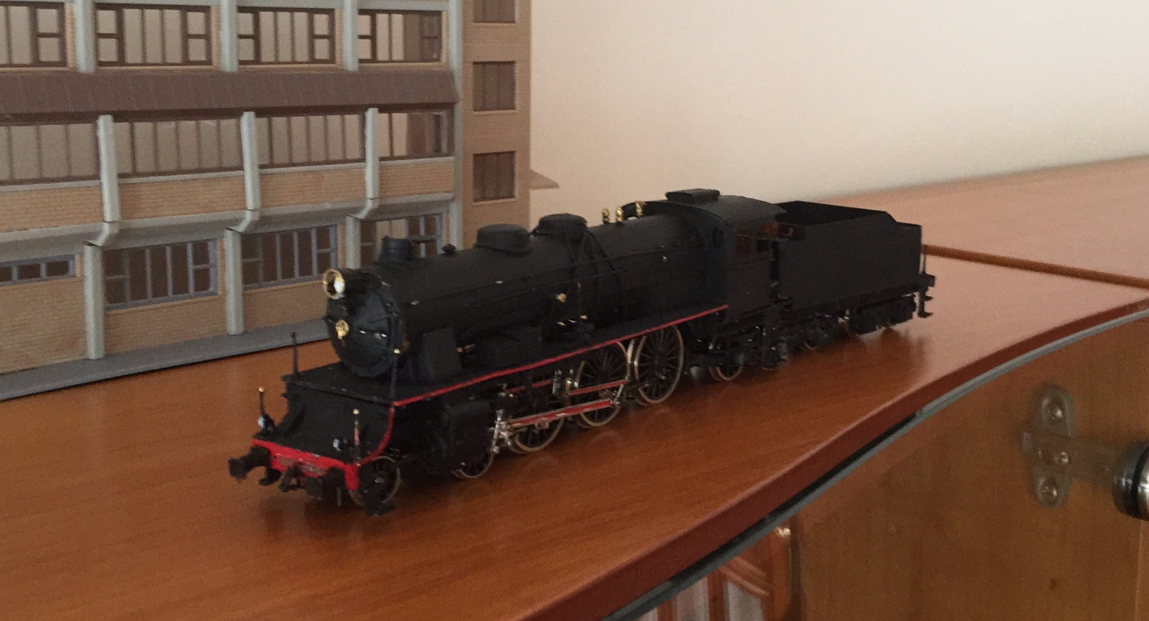

Última entrega, circulando en la maqueta de Amfeco y después en la de Laracha city

ESPECTACULAR!!!, ¿es con su motor original?, porque rueda de cine!!!, muy bonita!!
Si, es el motor del kit, necesita mas peso atrás, pues he notado poco esfuerzo de tracción, con un suplemento de plomo en la cabina va mejor.

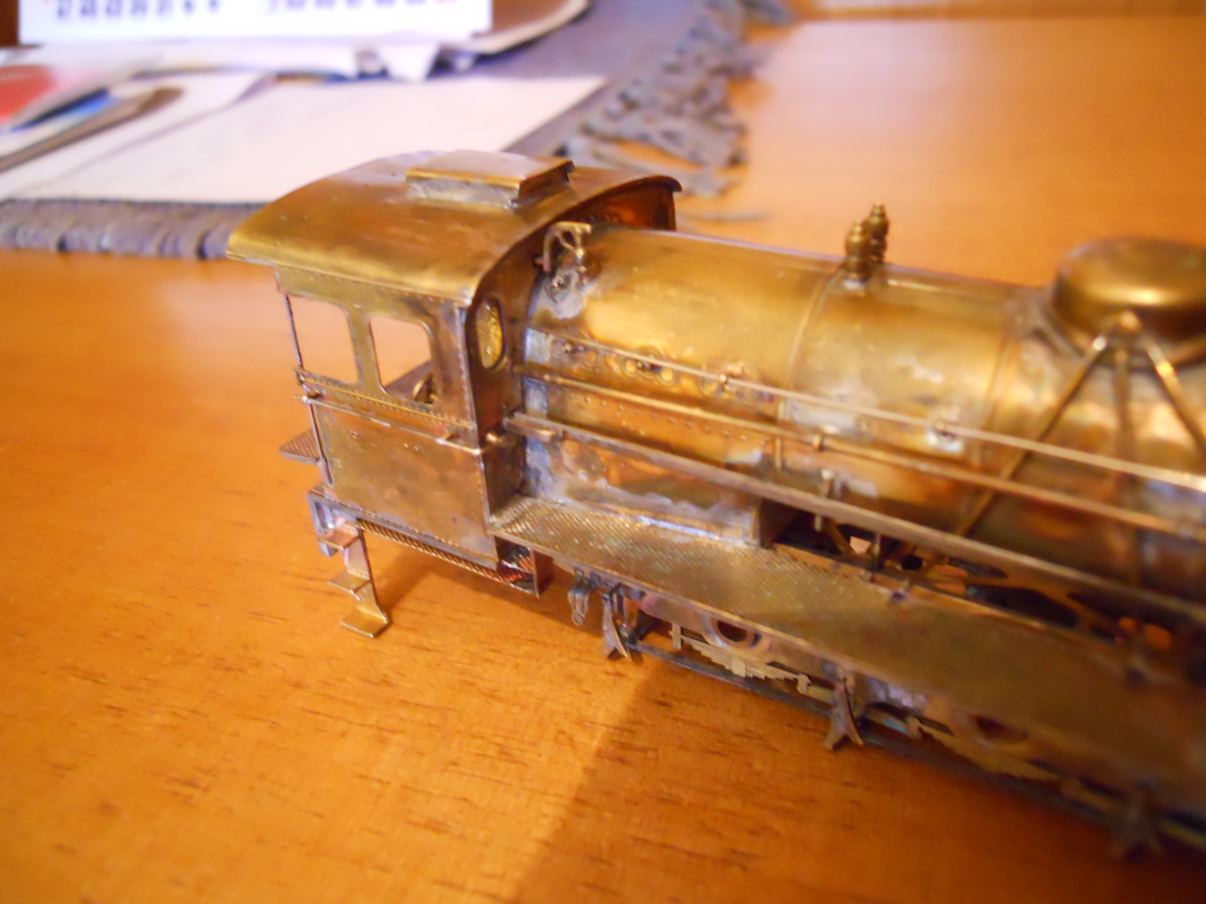

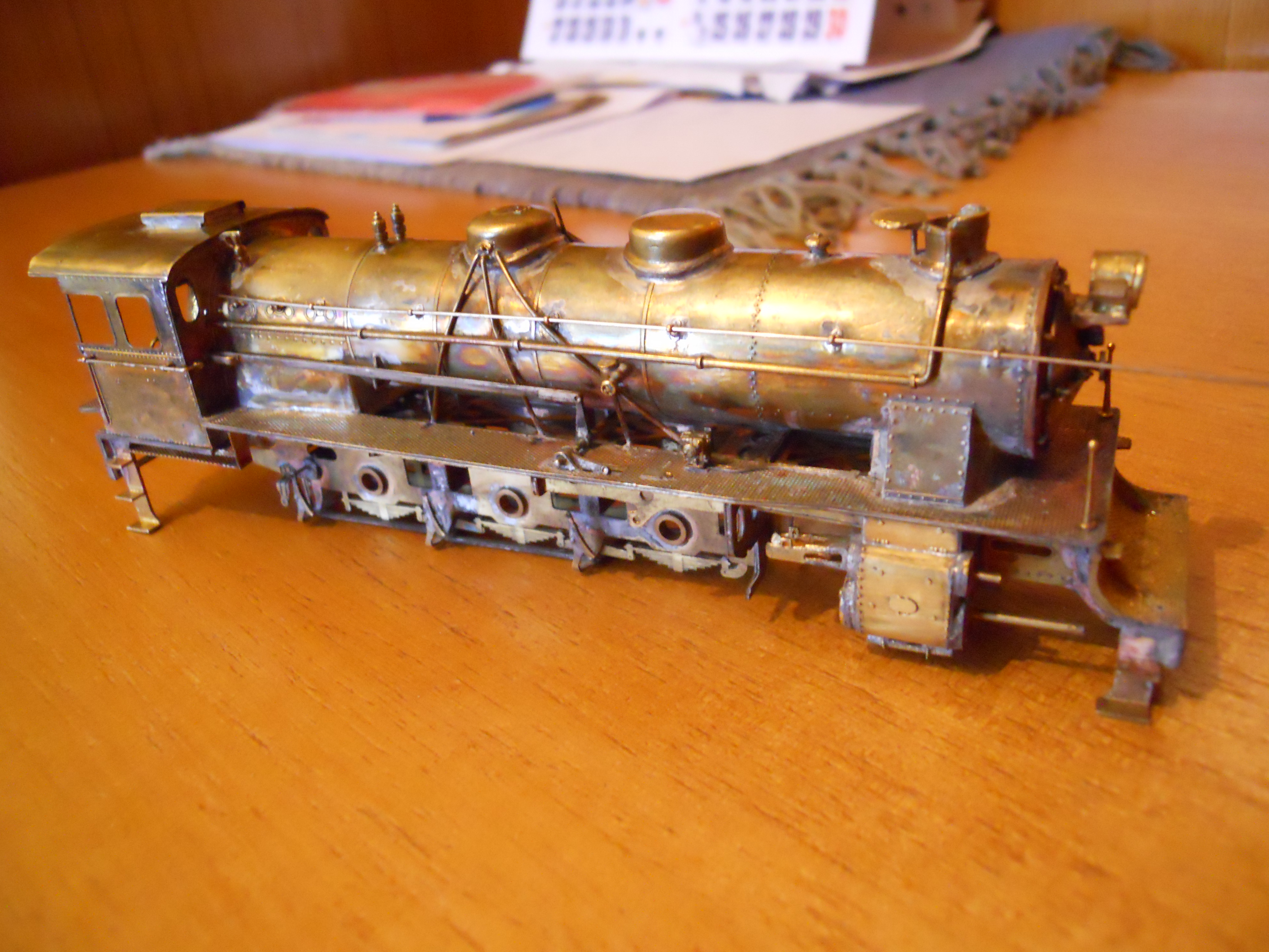

La mia avanza poco a poco.
Al instalar las barandillas de los lados de la caldera me he dado cuenta de que el último tramo entre el soporte y el frontal de la cabina no queda bien alineado, ¿es un fallo mío o es así?
