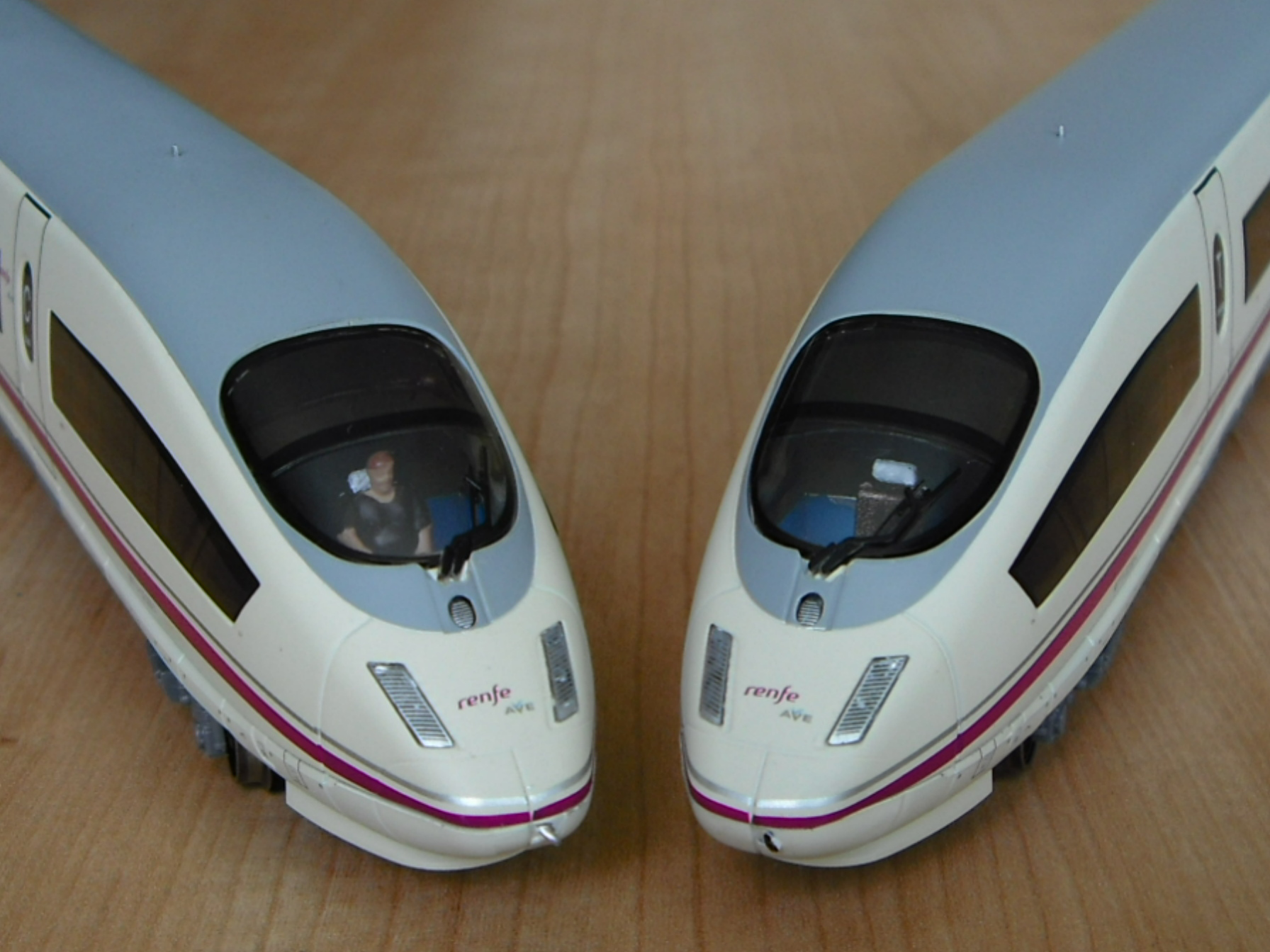

Retomo este foro para comentar unas cosillas que le he hecho a mi Velaro para "renferizarlo":
- Le he colocado las antenas que vienen con el tren desde dentro de la carcasa, en lugar de superponerlas por encima.
El resultado es que quedan mucho más cortas, mucho más reales.
También hay que pintarlas en gris prèviamente ya que vienen blancas (alemanas) y cantan de lejos.
Eso si, la carcasa viene solo con 2 agujeros y el modelo español tiene 4. Mejor dos reales que ninguna real... aunque alomejor acabo haciendo más agujeros al techo :-S

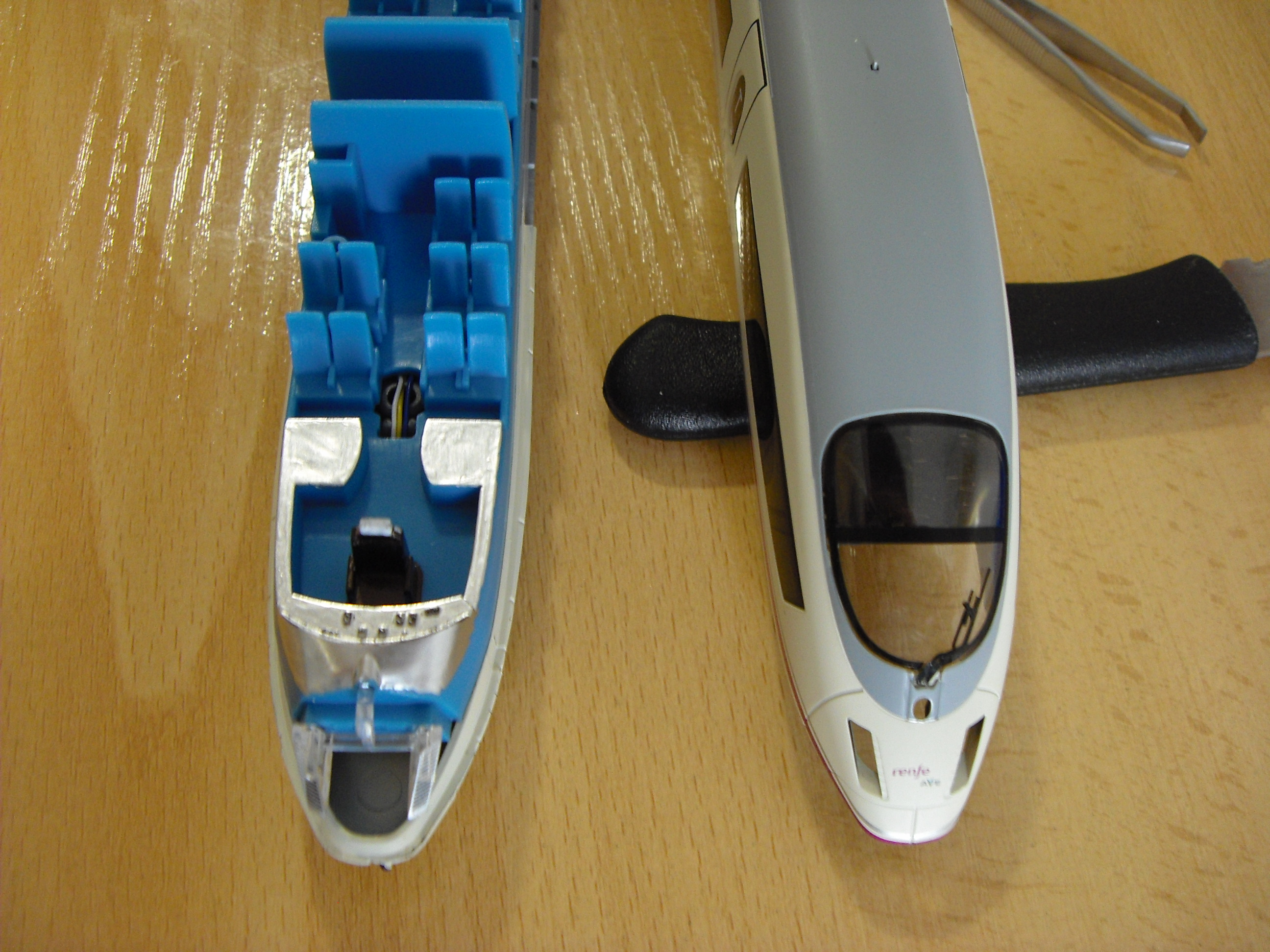

- Le he colocado un plástico semirígido oscurecido bajo la mitad superior de la luna frontal para intentar imitar el efecto del tren real.
He escogido esta opción después de desechar el poner un papel negro ya que este era totalmente opaco y el efecto era menos parecido al real.
- Por último he pintado el salpicadero con los mandos del maqui, así como su asiento. Una chorradita pero es que es lo único que se ve al estar los cristales del tren tan oscurecidos.
Adjunto unas cuantas fotos.

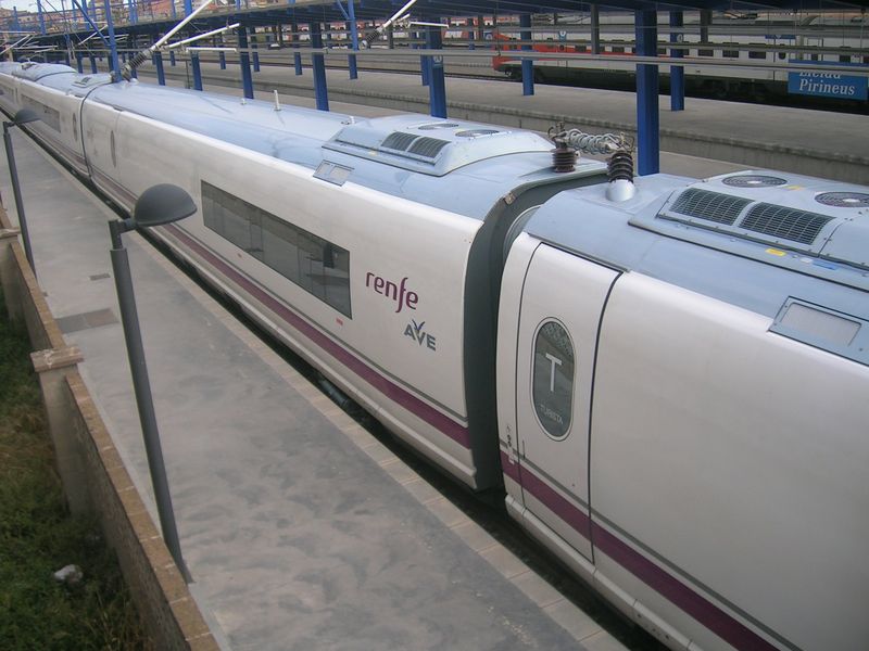

Aquí una foto del tren real. Fijaos en las antenas del techo.

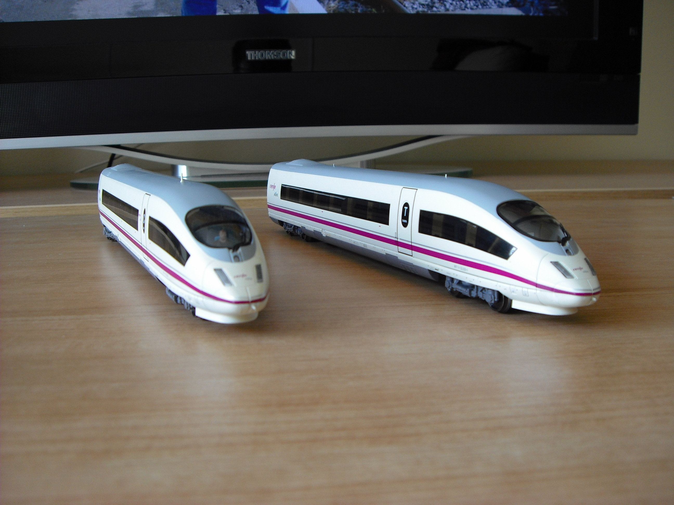

Esta foto es un pequeño homenaje al modelista del s. XXI y a como trabaja :-PP

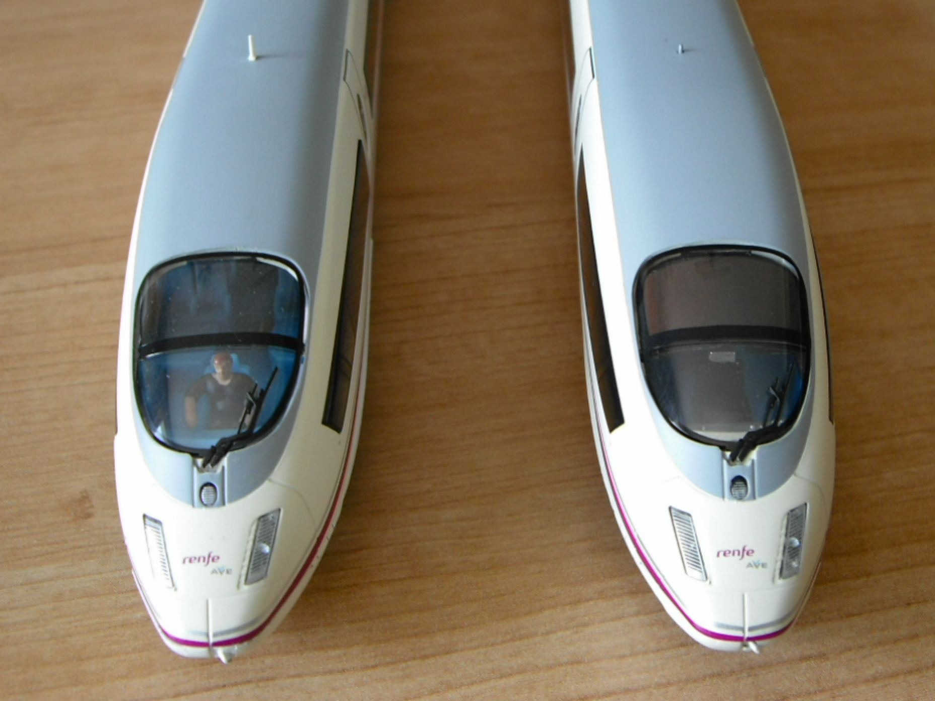

Foto del resultado final. A la derecha el modelo "renfe", a la izquierda tal y como viene de "Piko", deliberadamente con una antena colocada y otra no.
Mensajes: 1778
Registrado: 28 Nov 2008 18:58
Adjunto otra foto donde se observa el efecto que se consigue en la luna frontal. Al igual que en el modelo real según le de la luz se nota o no el oscurecimiento.
A contraluz en las fotos casi no se aprecia, en cambio en esta que adjunto es muy evidente. De momento es lo más parecido al real que he conseguido.
Es curioso que teniendo la misma luna el modelo aleman no lo hayan hecho bien. Creo que el modelo de Trix tampoco
También se aprecia la antenita del techo más de cerca en esta foto.
La verdad es que estos pequeños cambios hacen el modelo de la derecha mucho más AVE y menos ICE-3

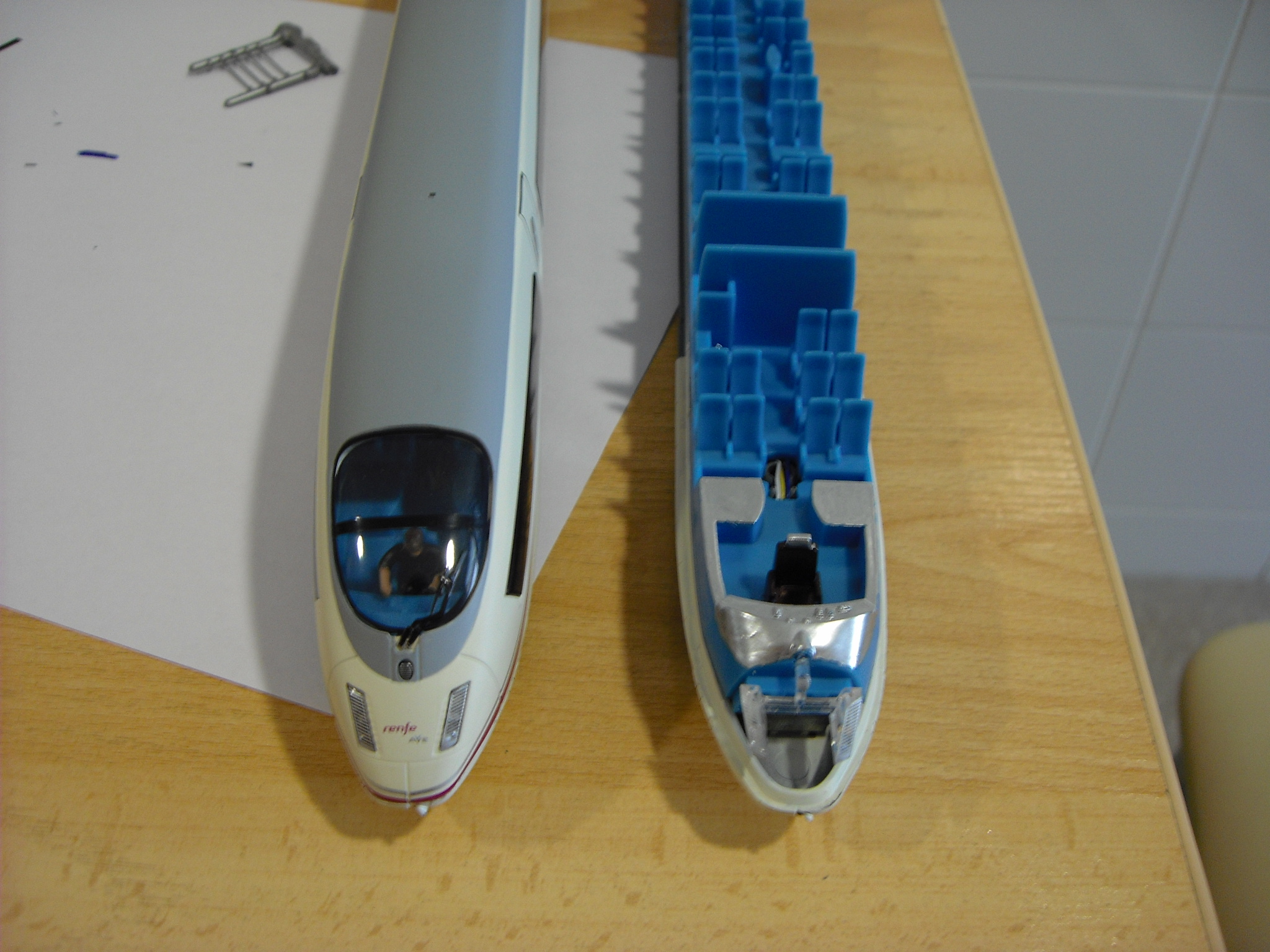

Transformación del otro coche extremo, el del maqui.
He hecho algunas mejoras:
El salpicadero combina ahora el gris con algún detalle en negro.
El reposacabezas del maqui está pintado con tipex blanco y no en gris.
Las antenas y el oscurecimiento del cristal del testero está igual.

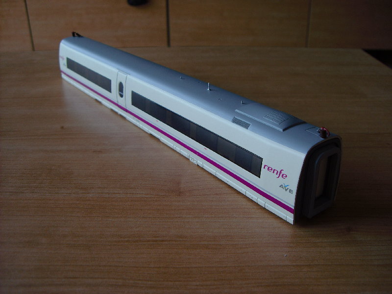

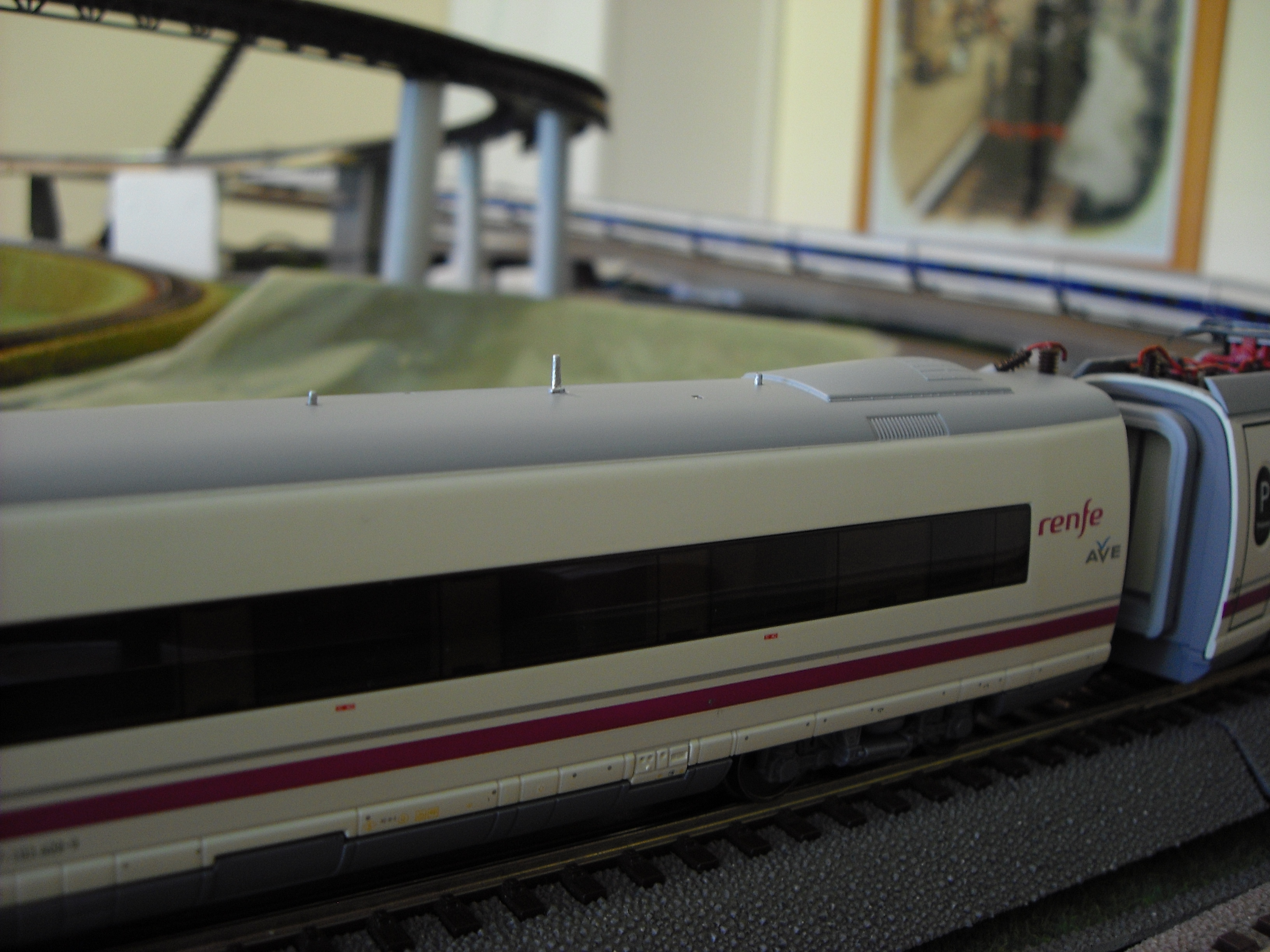

Foto del techo del coche cafetería en LLeida.
Foto del resultado, tras colocar las dos extremos por dentro, la central por fuera y tapar los dos orificios laterales.
Mensajes: 1778
Adjunto un par de fotos más.
En la primera detalle de los dos testeros. La antenita frontal, creo que es la del LZB, pintada en gris y en negro. En origen está blanca, como las antenas.
En la segunda otra imagen del techo "españolizado". El modelo de Trix-Marklin ya tiene las antenas colocadas de serie, tanto las extremas como las de la cafetería. Lo cual dificulta la transformación.

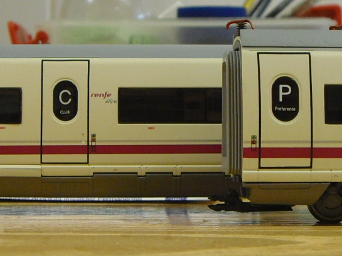

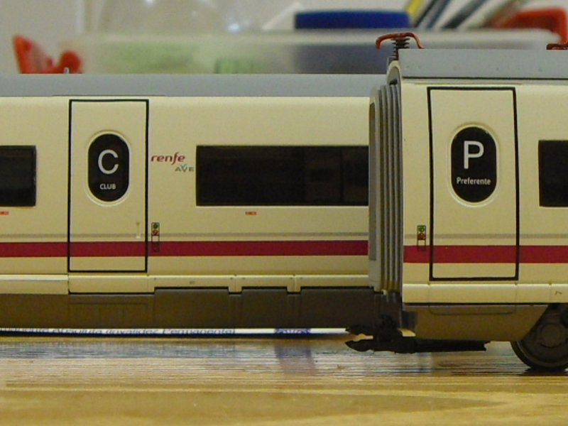

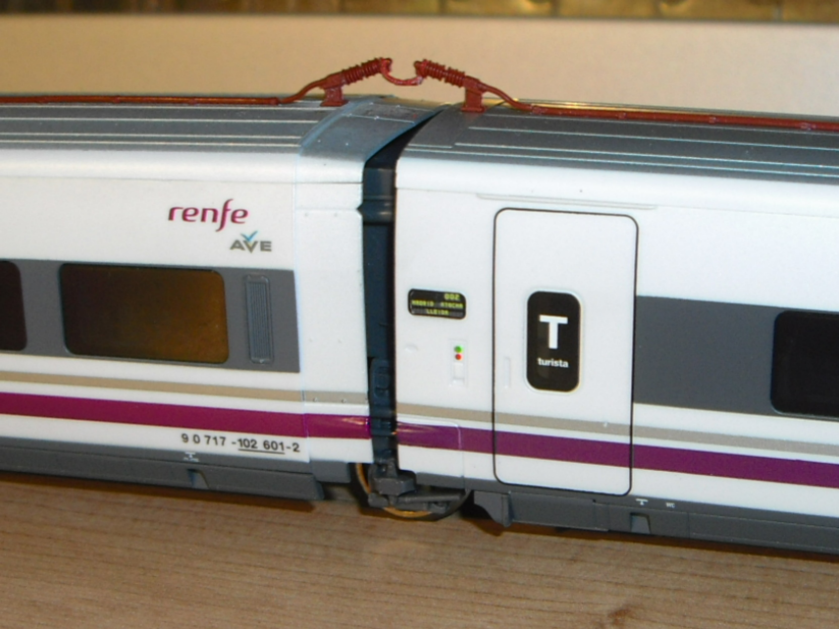

Retomo este hilo de las catatumbas forotrenianas para hacer un par más de pequeños cambios en el Velaro.
Se me ha ocurrido que la composición de cuatro coches que hay en el pack inicial no está bien pensada. Ya que viene:
Extremo club + intermedio pref. con panto a la izquierda + cafetería + extremo turista
Los coches intermedios no se pueden invertir libremente ya que los conectores son portacorriente tipo macho y hembra y al revés no encajan.
Este sería el orden más logico para montarlo pero el panto del coche preferente queda tocando al extremo club, lo cual es irreal ya que el panto queda en la realidad al final del segundo coche y no al principio.
Además la linea de alta tensión del techo queda rota. Por un lado está cafetería que tiene la línea a los dos lados y por otro el coche preferente que tiene solo uno y queda al otro lado.
Resumiendo. Si giramos el coche preferente conseguimos que el panto quede en el lado real y además que el cable del techo no quede interrumpido :) Es lo más que podemos hacer solo con cuatro coches :?
Podemos conseguir lo mismo poniendo el preferente junto al turista pero una composición tipo
Club + cafetería + preferente + turista
invierte la posición lógica del preferente en la composición...
Girando el coche preferente el resultado es el de la foto:
Mensajes: 1778

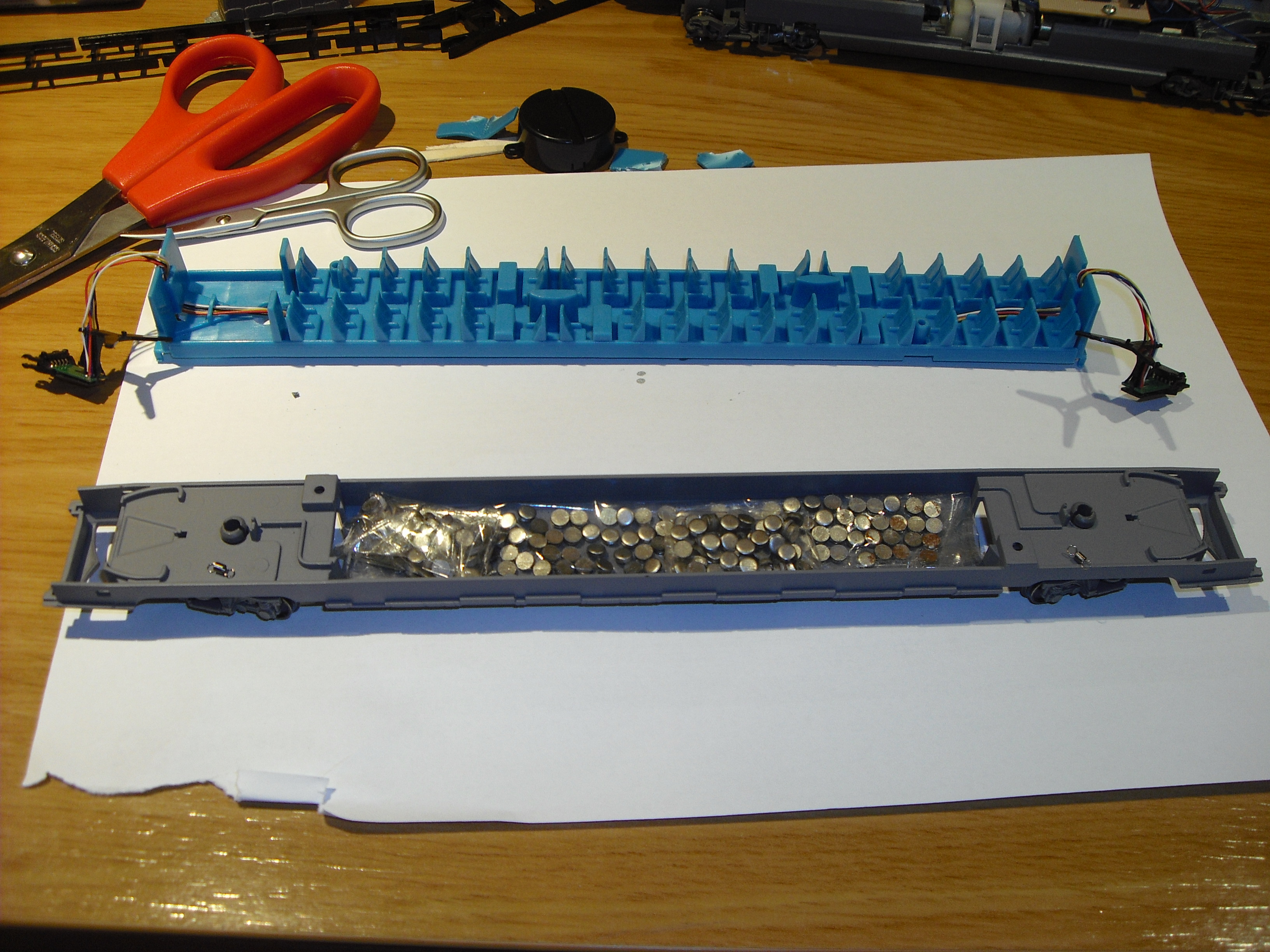

Si alguien pretende hacer lo mismo es fácil hacerlo :roll:
Hay que desmontar primero la carcasa del vagón, facil.
Luego sacar el interior, que va encajado, y los enganches extremos.
Es un poco complicado sacarlos... cuidado con el muelle que no salte y se pierda. Mejor sacarlo y apartarlo.
Una vez desmontado todo se gira el interior y se vuelven a meter los conectores, todo girado 180 grados.
Se colocan los muelles de la cinemática corta otra vez.
Finalmente se vuelve a poner la carcasa...
:shock:
Probablemente es más facil verlo todo en una foto (las bolitas de ferrita son el lastre que le he colocado):

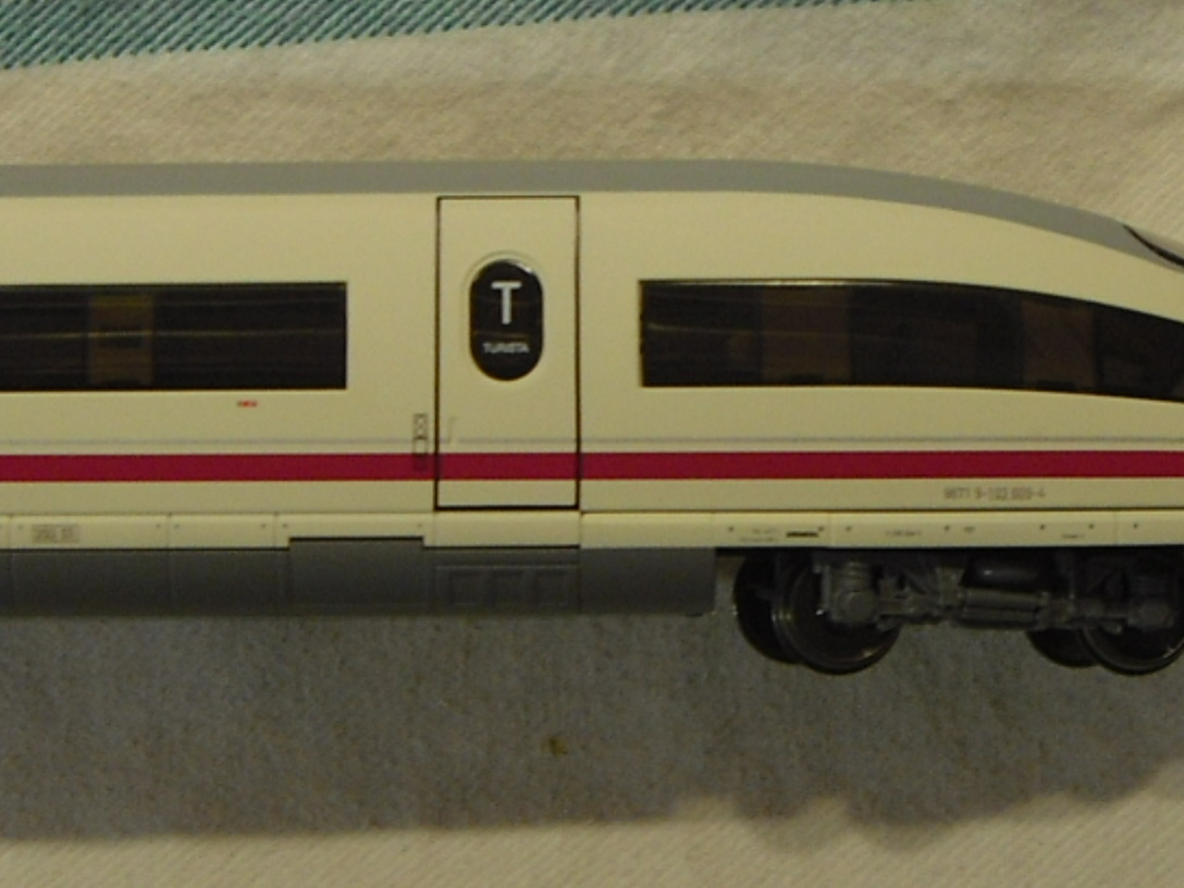

Mientras sigamos a la espera de los coches para ampliar el tren otra pequeña mejora que se me ha ocurrido es pintar los botones de las puertas en verde y rojo. De origen vienen con el círculo sin pintar.
Hay que buscar un pincel muy fino... y controlar el pulso :?
Esta foto es del Pato de Electrotren. Salen los botones de las puertas pintados de origen en verde y rojo
Foto de los botones de la puerta sin pintar en el Velaro de Piko
Foto una vez pintados

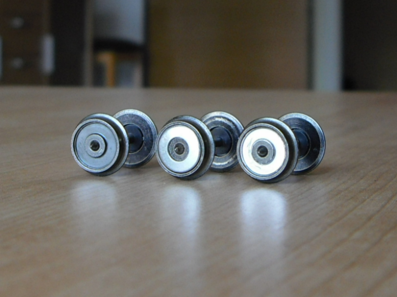

Mensajes: 1778
Sigo con el proyecto... :)

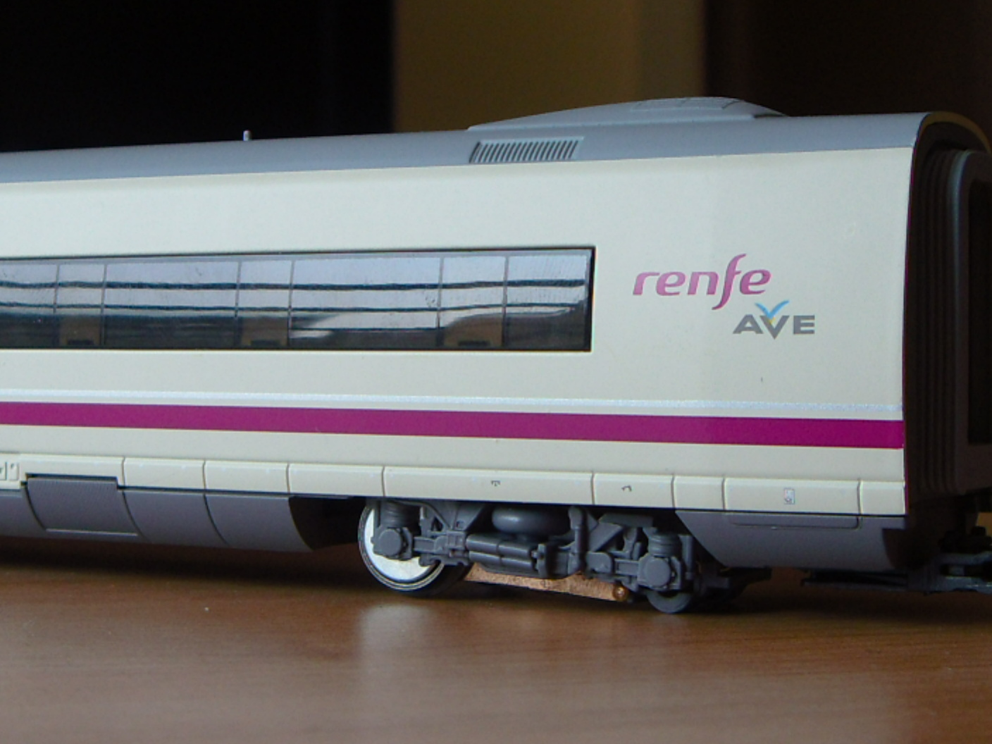

Ahora me ha dado por ponerle discos de freno a los ejes.
En la foto 3 ejes desmontados:
A la izquierda eje original.
En el centro eje con una arandela que encontré en la ferretería que se ajustaba muy bien, como veis en la foto, a la llanta. Caja de 40 arandelas un euro. La cosa pintaba bien.
A la derecha un eje con la llanta pintada en plata con mi socorrido rotulador indeleble de color gris. Por 3 euros una de las mejores inversiones que he hecho en mi vida.
Mensajes: 1778
La verdad es que estéticamente me gusta más el eje con la arandela que el pintado.
Pero al colocarlo rozaba y el tren rodaba mal.
Coloqué un eje... y aunque la arandela entra dentro de la llanta y casi no sobresale si que lo hace lo bastante como para dificultar la marcha.
