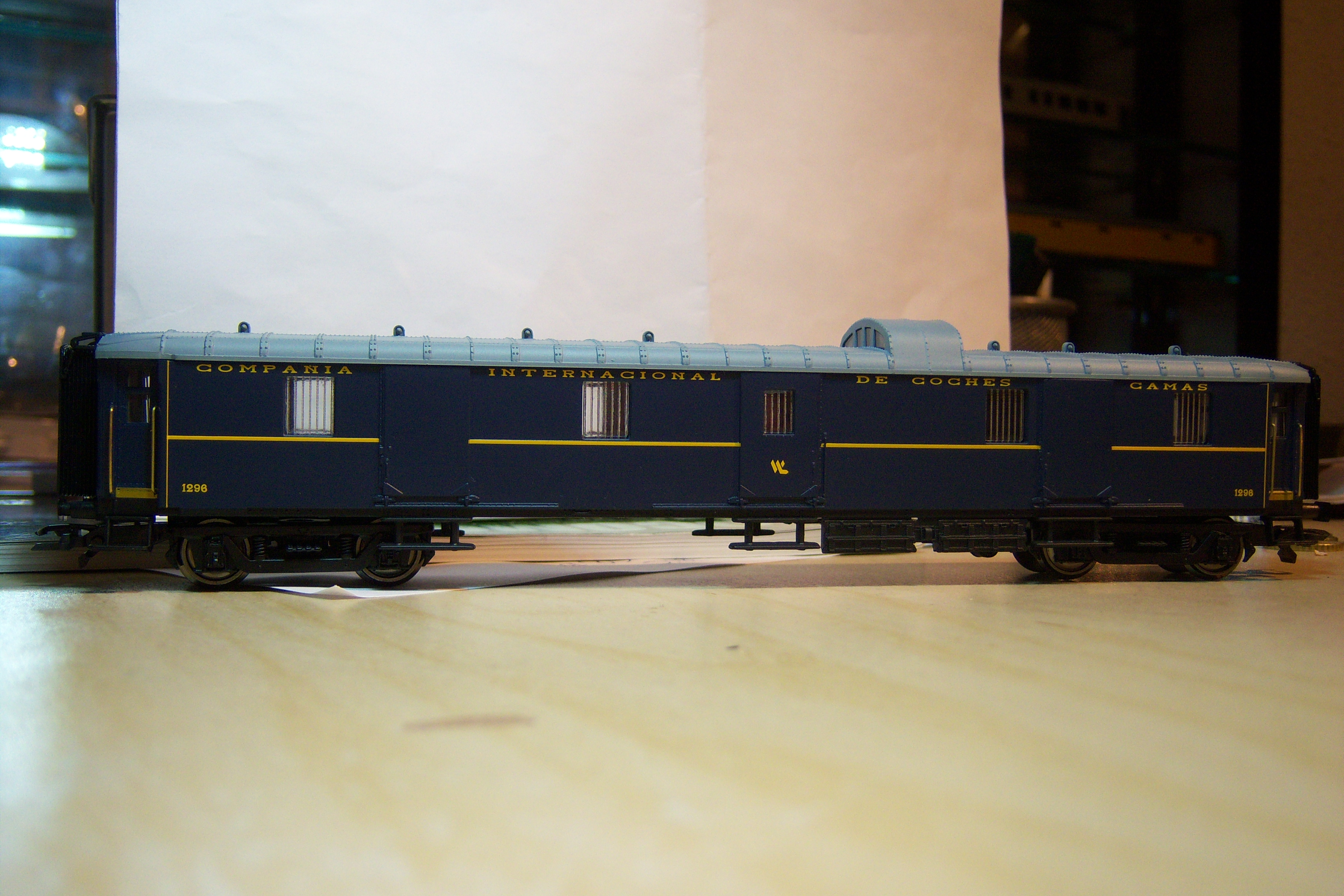

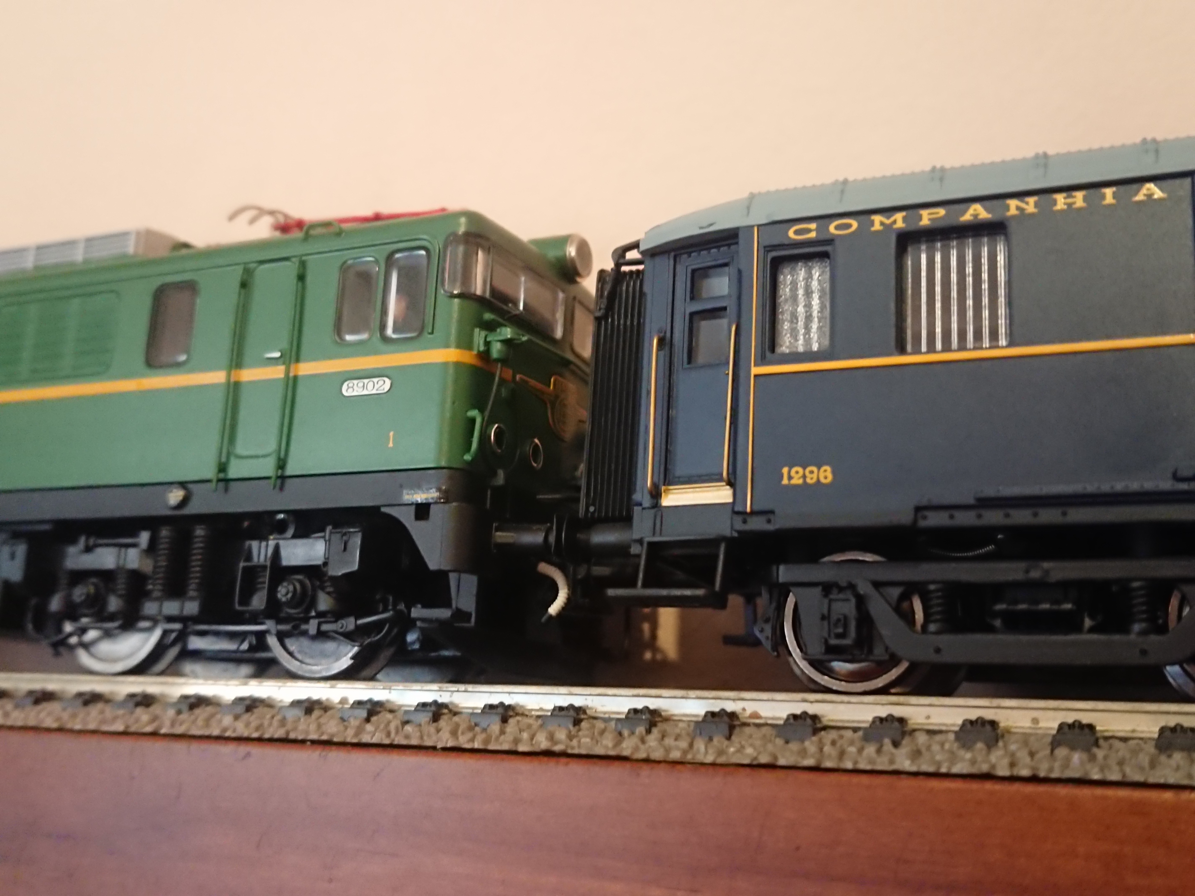

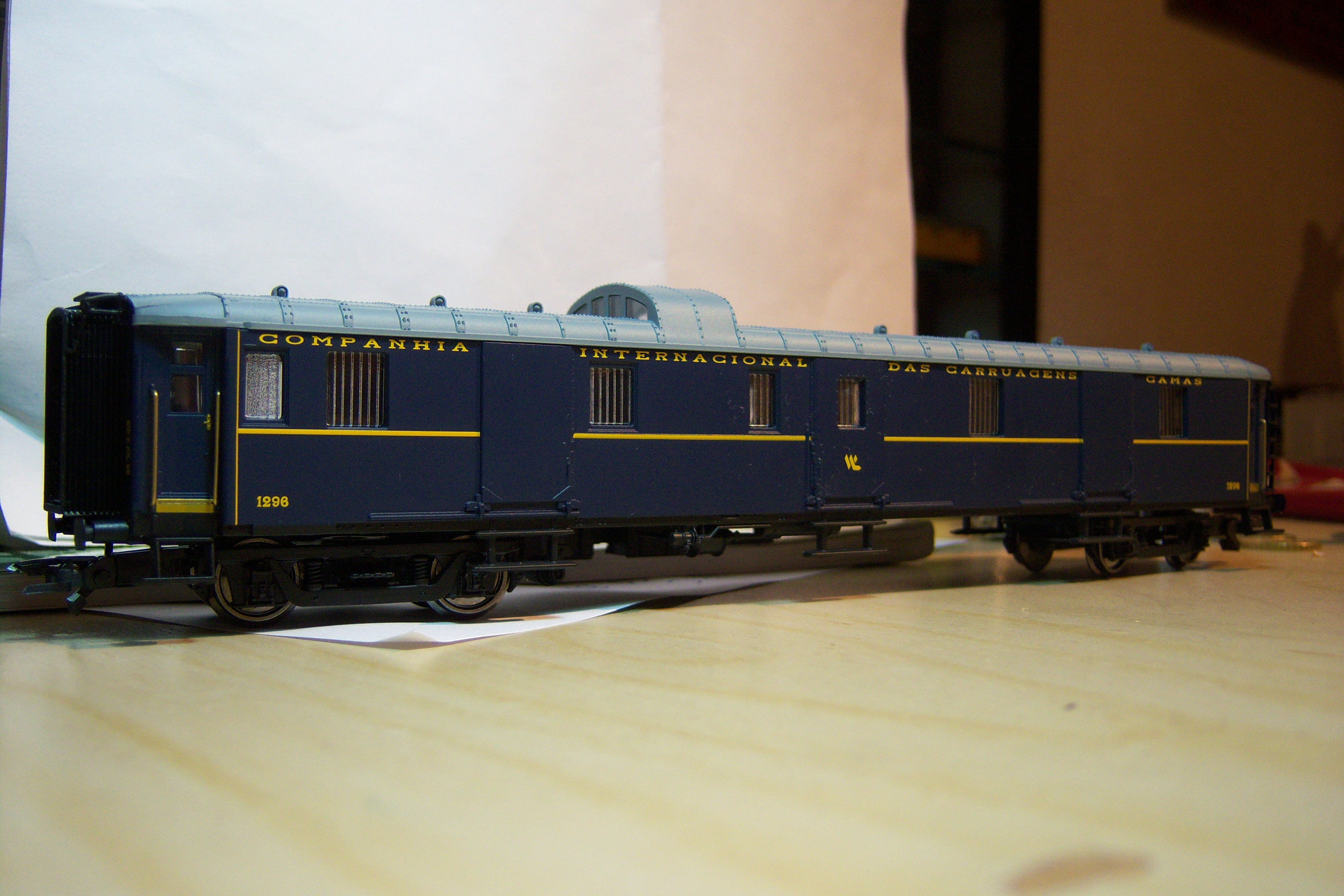

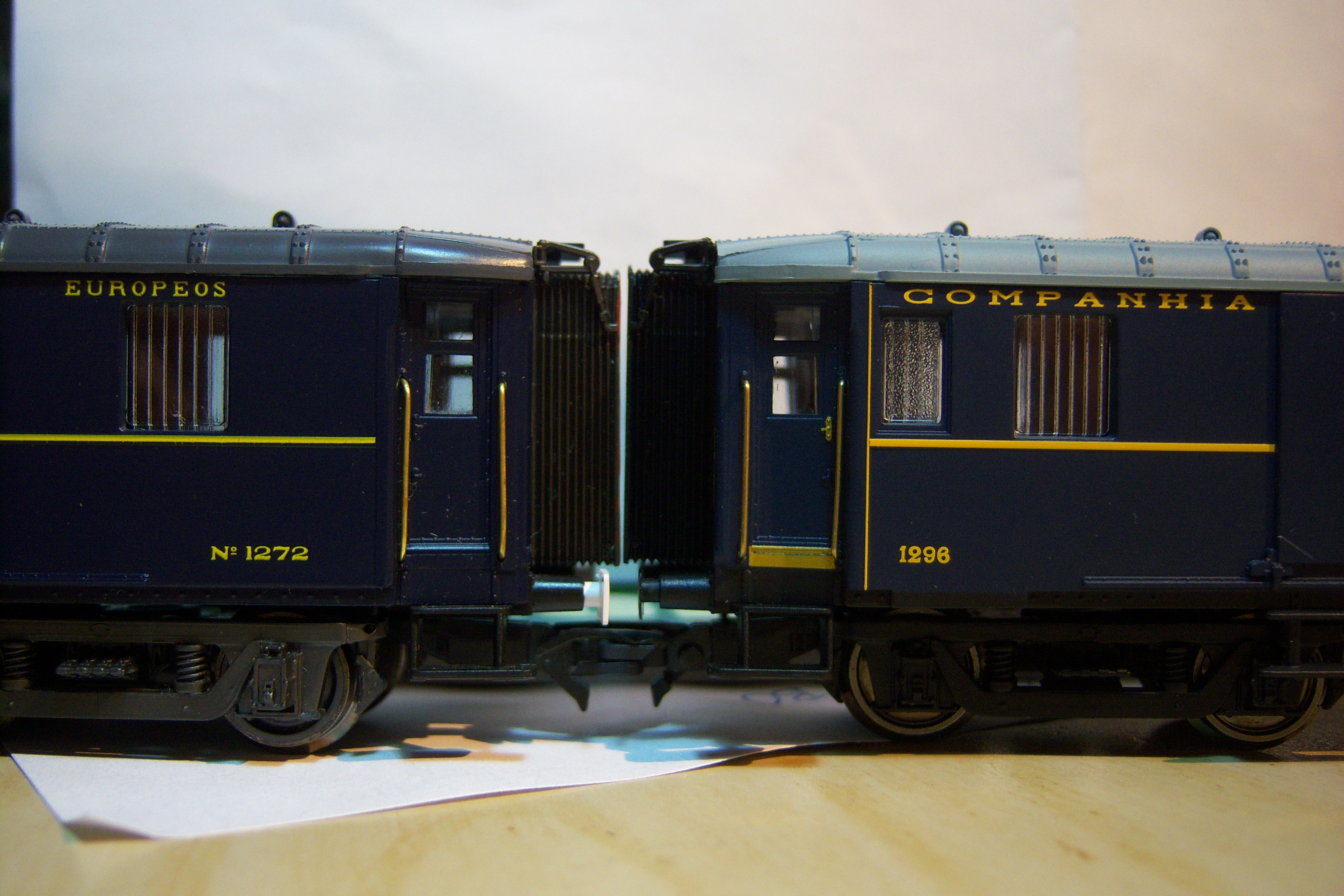

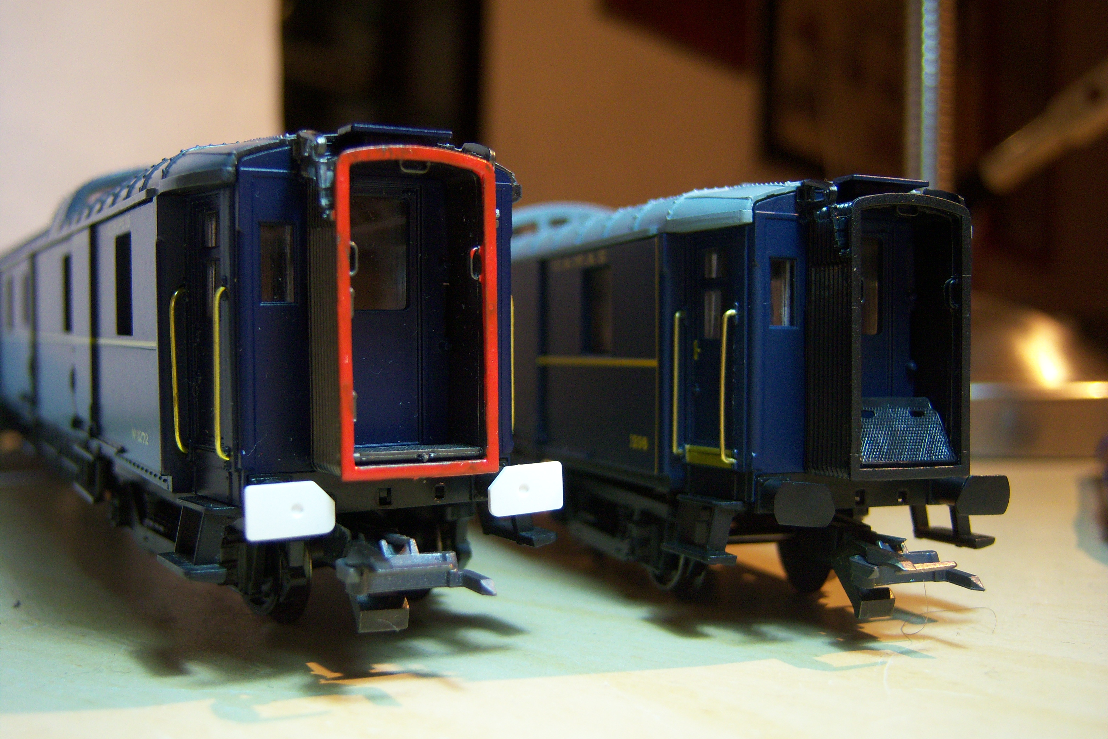

Bueno, pues empezamos hablando del F del 1296 del centenario, que me han dejado los reyes, os pongo unas fotos para que veais las fotos con la version rivarossi anterior (mucho mejor acabada y pintada en tonos de color y letras de tampografia), ahi bueno, porque ya lo sabemos todos :).
Pues mirando el libro de aranguren sobre las fotos del F1296, uno ve que no lleva lineas amarillas verticales en los extremos a los lados de las puertas de acceso y que electrotren ha pintado alegremente, ¿alguien podria buscar la foto con esas lineas?, porque veo que una vez más se han documentado mal y es una detrás de otra!!! :evil: :evil: , luego la situacion incorrecta de algunas de las rotulaciones superiores, que en el caso de la preposición DE, deberia ir junto a la puerta...

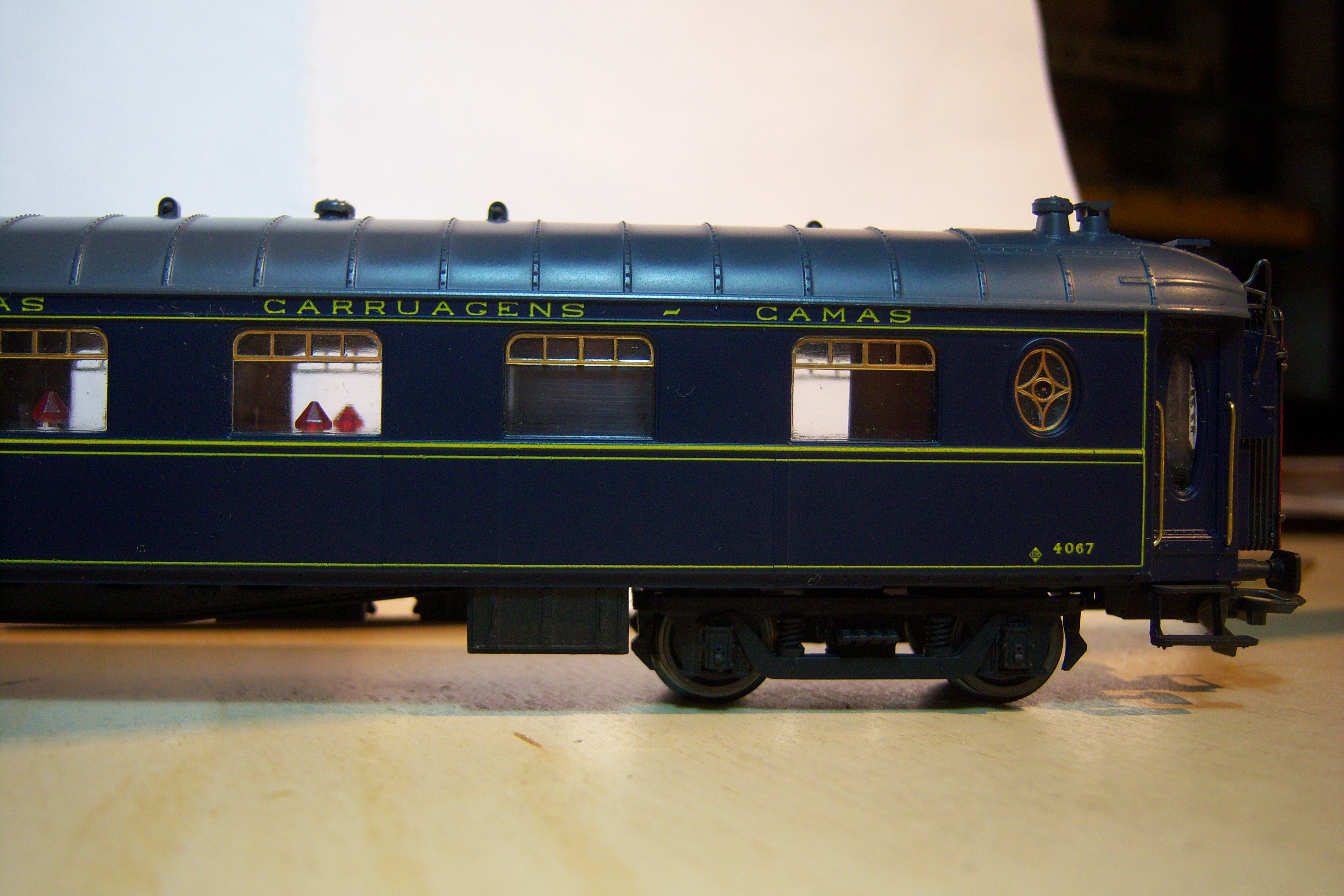

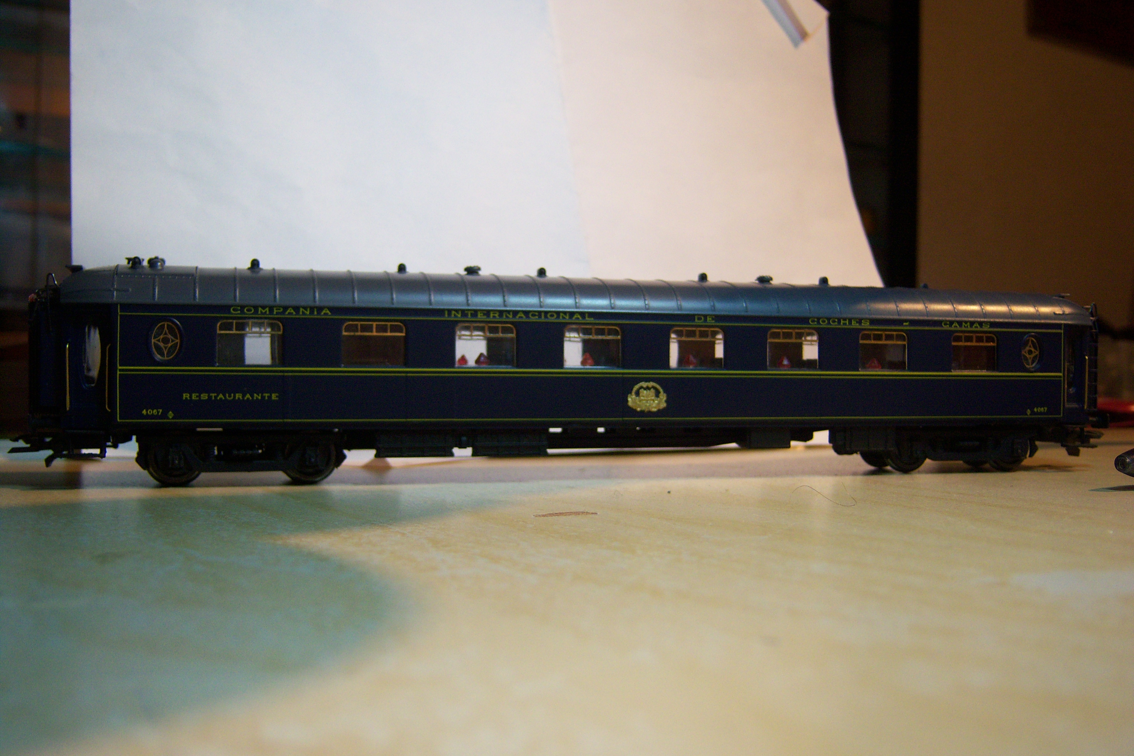

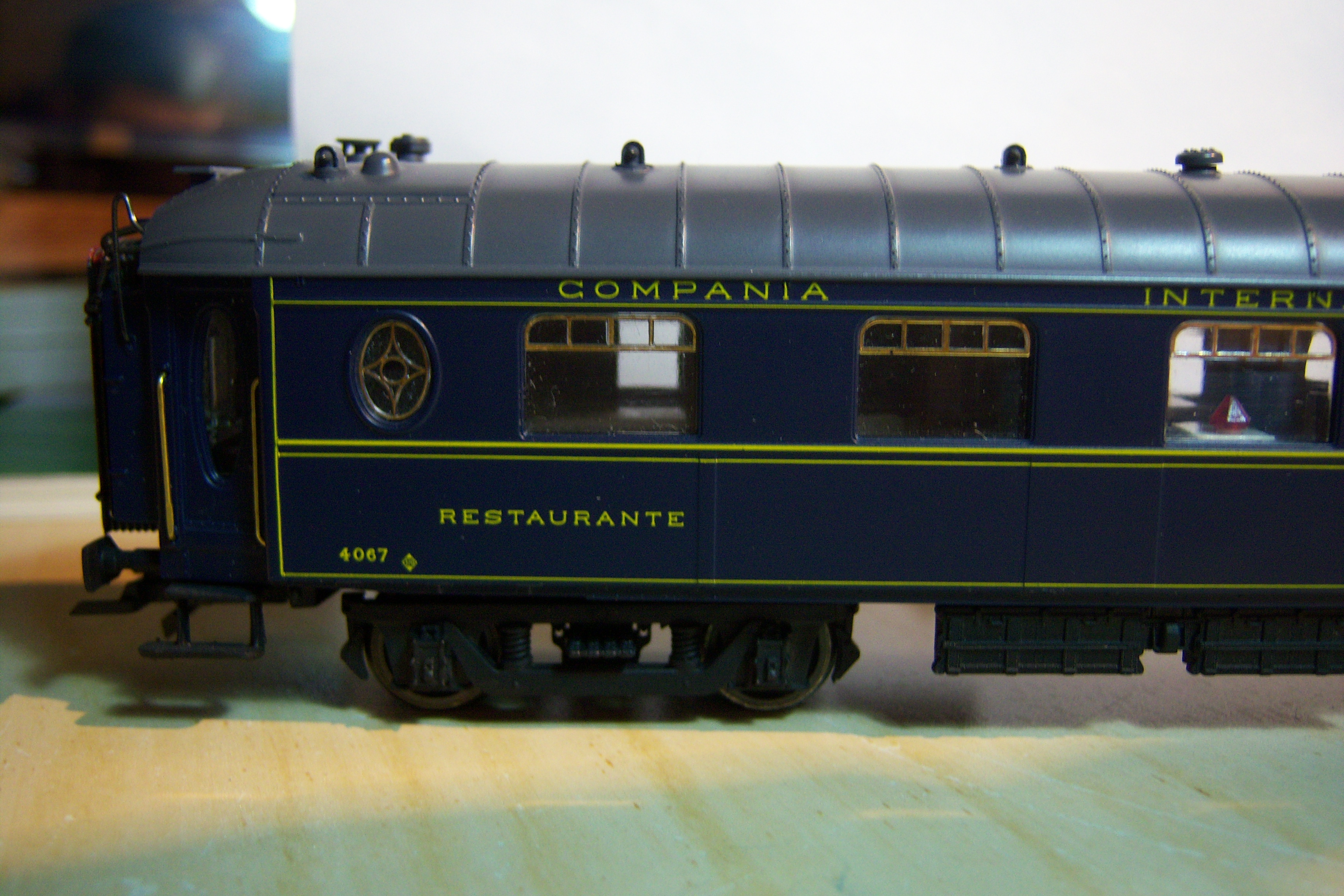

El WR 4067 con cocina, que fue reproducido anteriormente:
Mensajes: 2537
Registrado: 29 Ago 2010 23:14
Estos ya no se tenían que hacer la cena con el camping gas, como en el de ET :lol: :lol: :lol:
Y lo de las rayas, ya me había percatado, ya. Bueno, con cuidado, se le pueden quitar. Aunque queda claro que, a los de ET, lo de la documentación no les funciona. Ni bien, ni mal. Es que brilla por su ausencia.

Resumiendo: cual de las nuevas referencias es real?
-18204 Salon restaurante
-18205 Salon restaurante con cocina
-18206 furgon f logo centenario
Si aceptas el error del invento de las líneas amarillas el F es real
Si aceptas el error de cocina del WR4067 que hace años hicieron bien, si aceptas el enorme tamaño de las rotulaciones superiores, pues el 4067, es real en lo que a repintado se refiere
Si aceptas que en teoria le falte una ventana en un coche, que estén mal las distancias (aún no lo sabemos ya que no ha salido), el WR que falta NO es real ni por asomo
