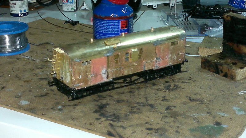

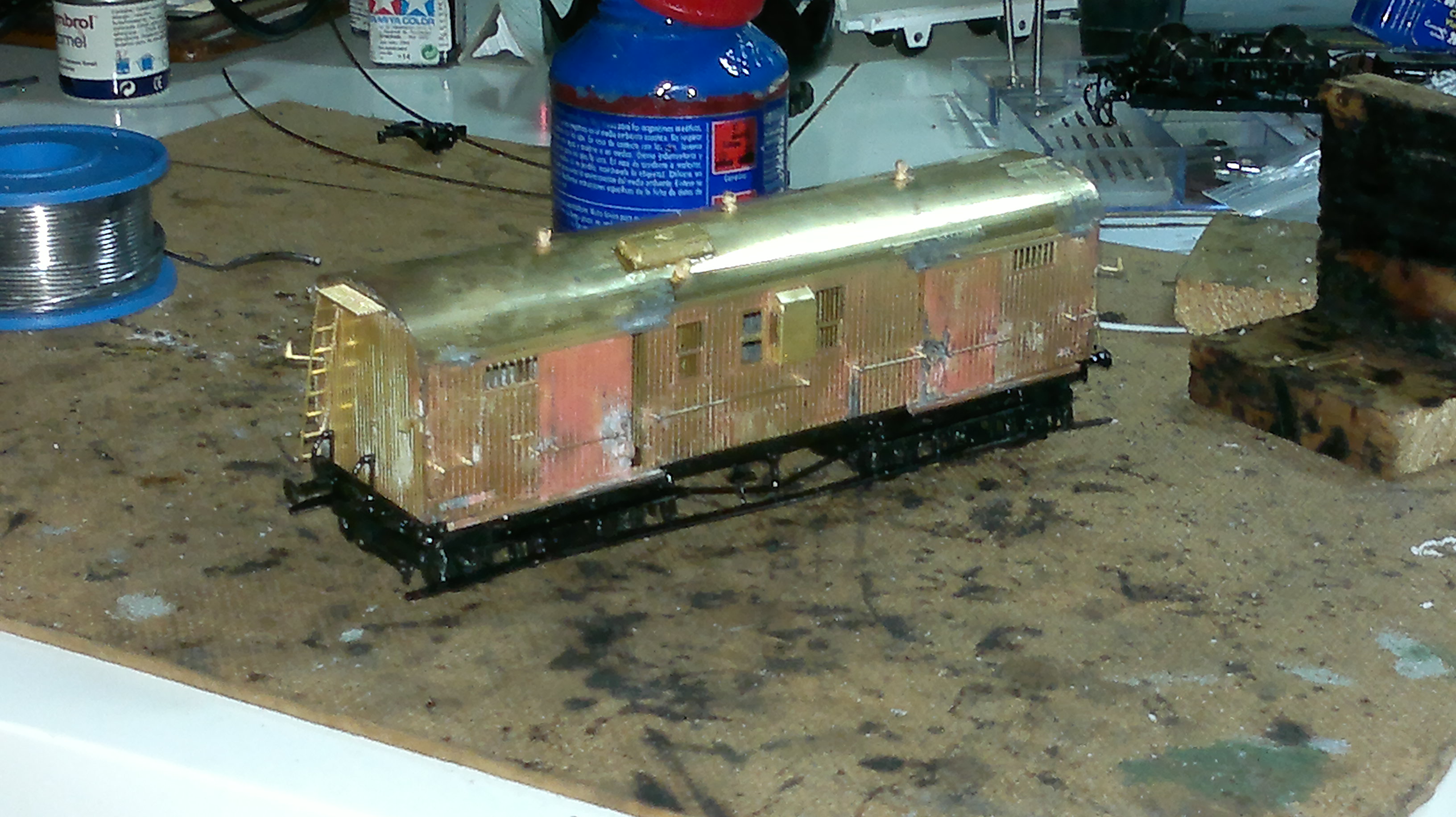

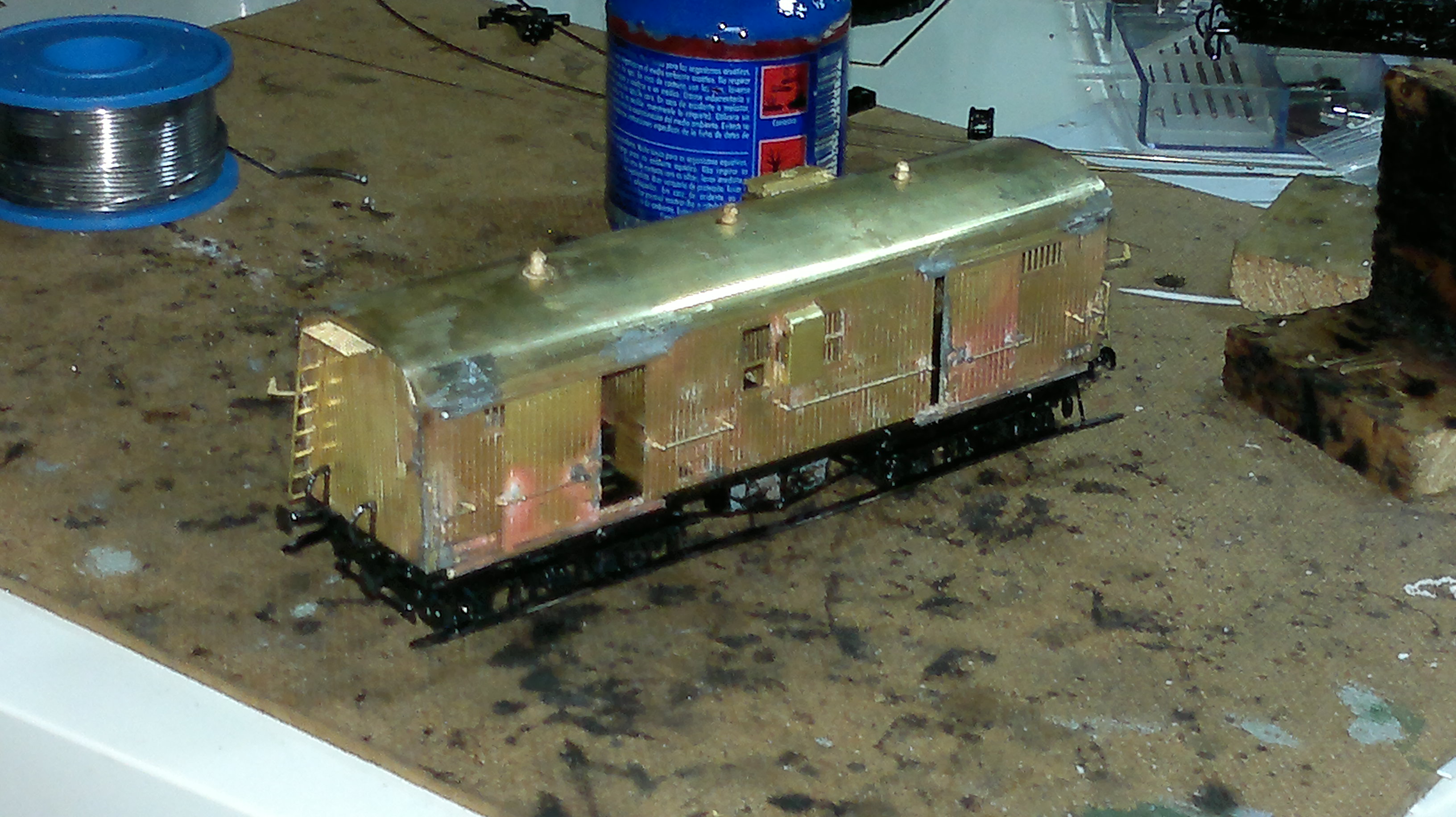

Tras un día de soldador, esto es lo que ha salido de la caja del furgón.
A alguien le ha pasado que no le llegue el hilo de 0,5 para todo lo que hay que hacer en él?
Pd: El bastidor tiene sólo una mano de pintura, mañana le daré la segunda.

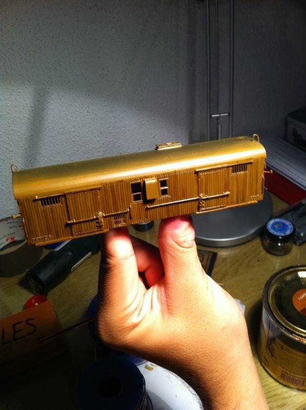

Comentar que ayer Chema y yo estuvimos pintando de madera la caja de nuestros furgones ya terminados con una técnica que no conocía y el resultado me parece espectacular. Os dejo una foto delmresultado a falta de retoques y barnizarlo.
Un poco de como se realizó por pasos:
- Primero imprimación de la caja
- Pintura base con una mezcla de marrón y amarillo con un color mas o menos ocre.
- Luego diluir barniz de madera de distintos tonos, mas claros y mas oscuros en varios recipientes
- Ir pintando tabla por tabla con distintos tonos hasta conseguir el resultado deseado
Por último quedaría barnizar con barniz de color amarillo o rojizo como los de Tamiya el furgón para aclararlo o oscurecerlo y ya por último pintar negros de barandillas y detalles y rascar numeraciones y barnizar todo el conjunto en mate o satinado.

El que expones esta muy bien Hardtonic, pero yo hubiera pintado primero el techo, el cual es mas fácil de enmascarar para pintar la caja, y no al revés, pues ahora enmascarar la caja es muy delicado, los masking te pueden levantar facilmente el acabado y tecnica descrito.
Hola Alex, sobre esta técnica es distinta, lo que se hizo, es dar primero una capa de marron titan mezclado con amarillo a todo el coche, cuando está seca, se cogen tres barnices tinte de titanluz también y se rebajan con thinner, para luego ir dando a cada tabla aleatoriamente, dejando el resultado que se muestra.
Siendo dos capas de barniz más la imprimacion, creo que aguantará o eso espero, ahora, antes de pintar el techo toca dar una capa de barniz coloreado de tamiya, para virar al amarillo o rojo según se quiera
Luego ya el techo, detalles y finalmente barniz satinado, ya verás que bonito queda :) , sobre la anilina, la use una vez y no me gustó, quedan demasiado viejos para mi gusto
