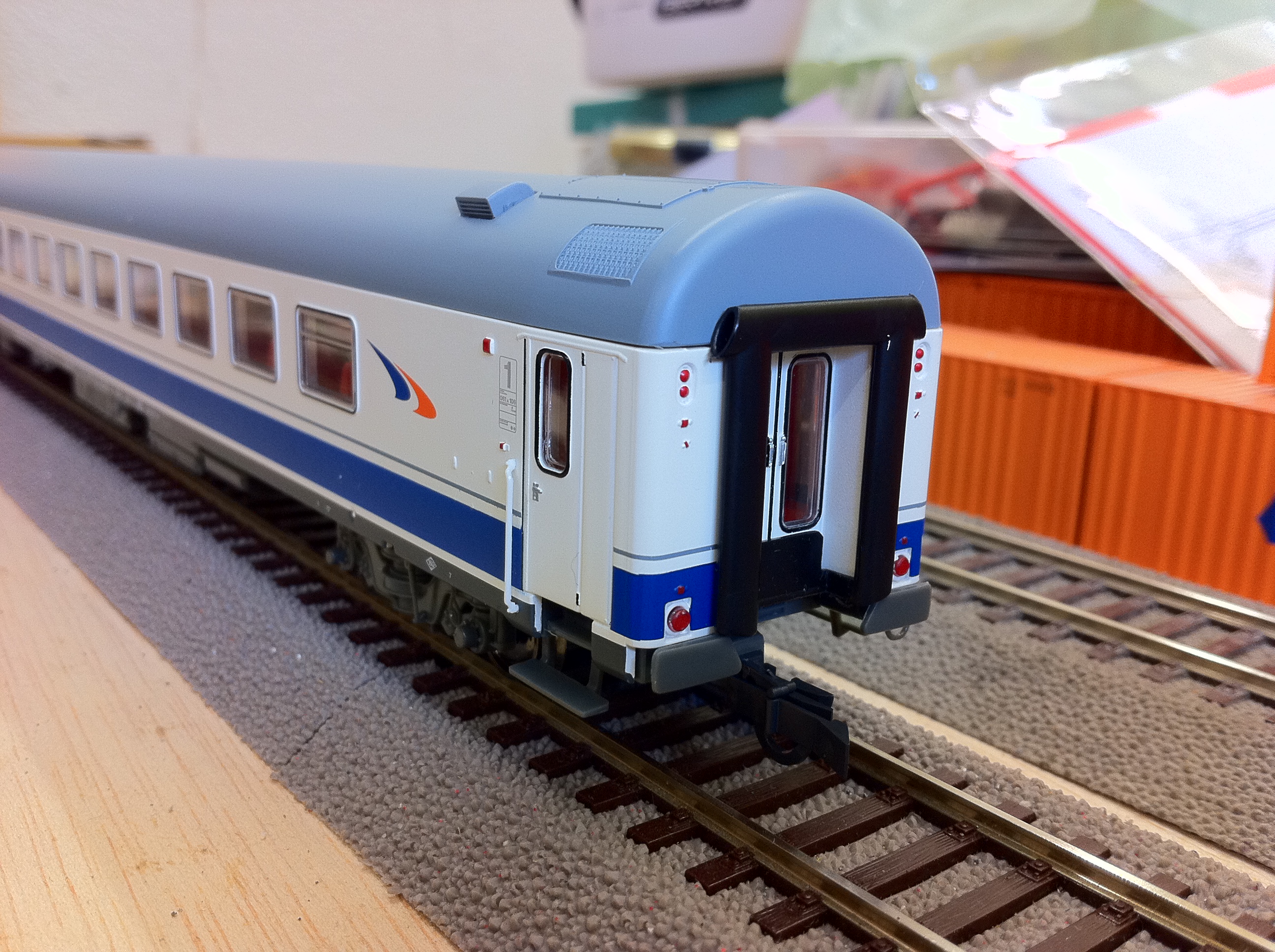

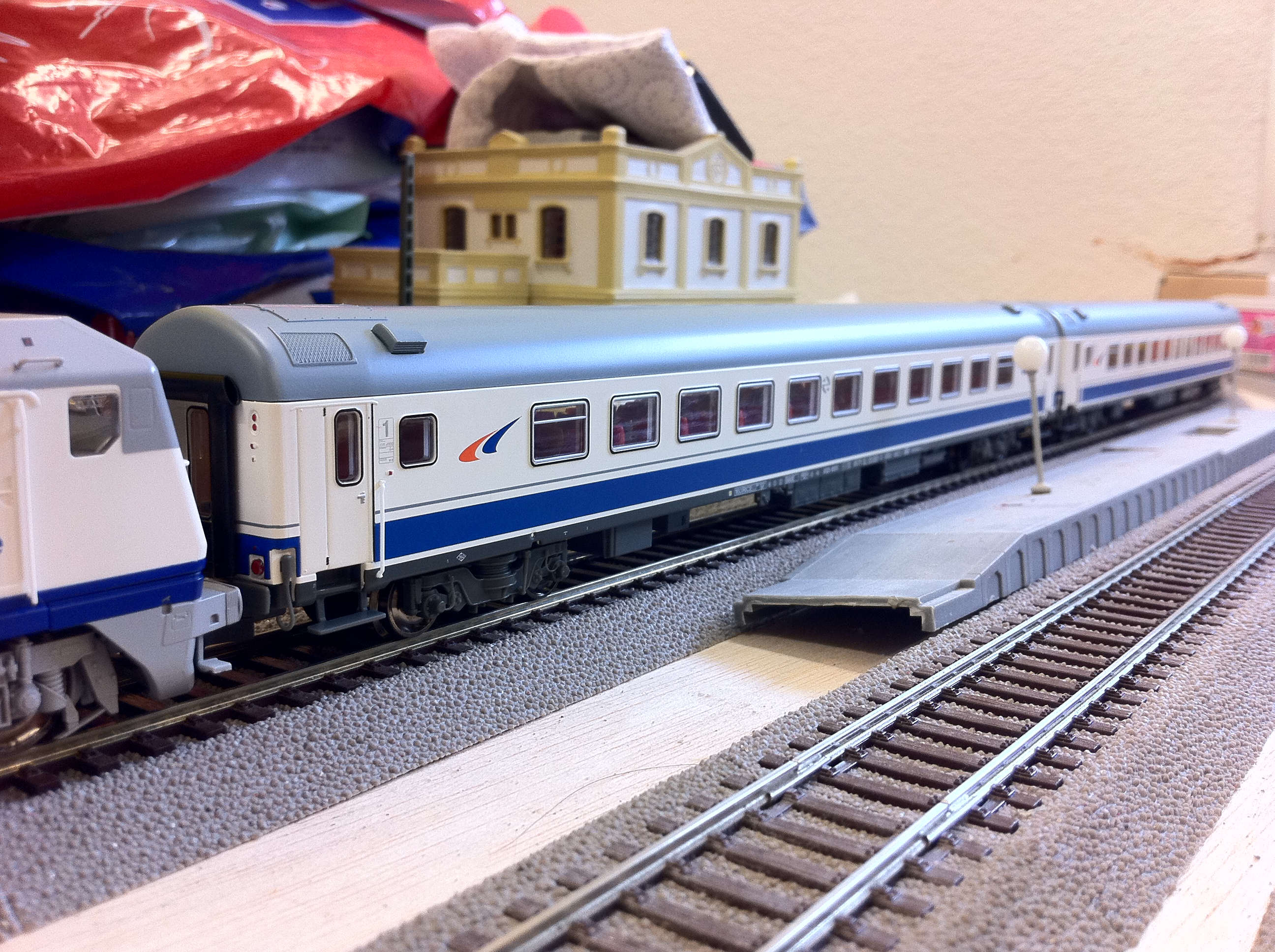

La verdad tienen una pinta estupenda y la pintura es muy bonita a excepción de los bajos y bogies los cuales han dejado sin pintar el plástico
pero bueno al menos al no tener inscripciones ni nada es solucionable.

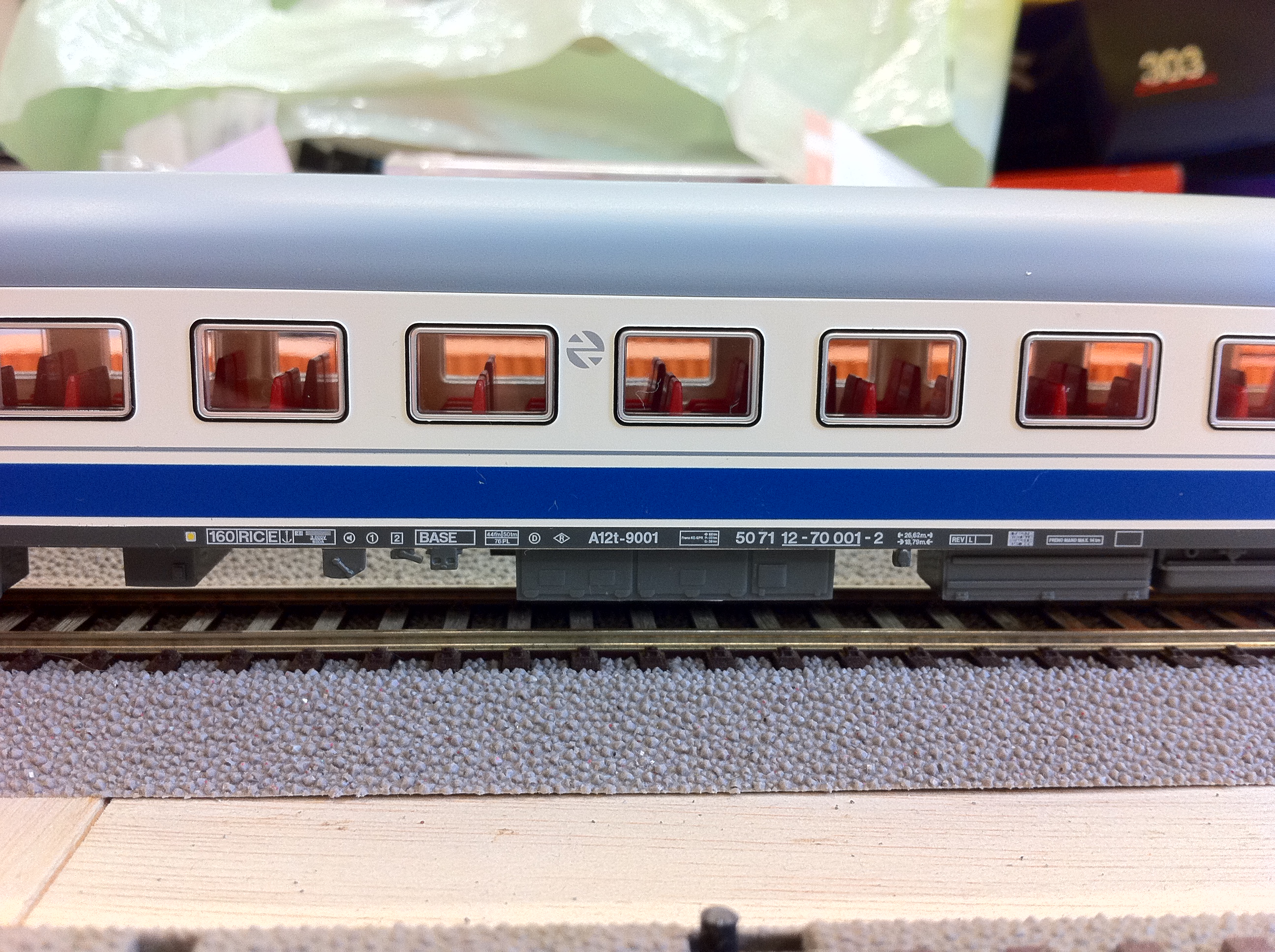

En cuanto a matriculas la referencia 64530 está bien es la siguiente:
A12t-9.001 50 71 12-70 001-2

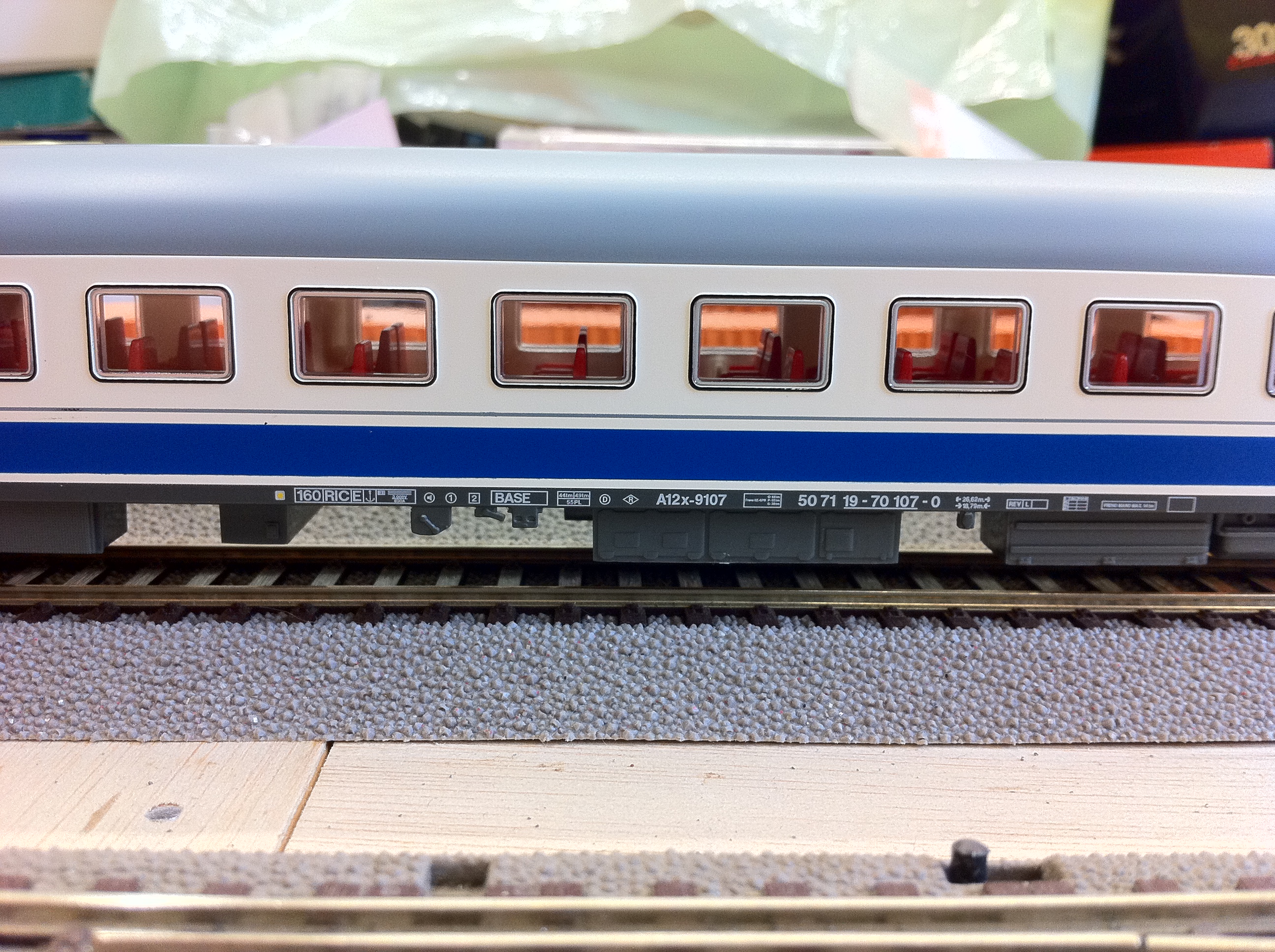

En cuanto a la referencia 64531 el UIC está bien pero se han equivocado en la denominación de tipo del coche:
Han puesto
A12x-9.101 50 71 19-70 101-3 cuando deberia ser
A9t-9.101 50 71 19-70 101-3

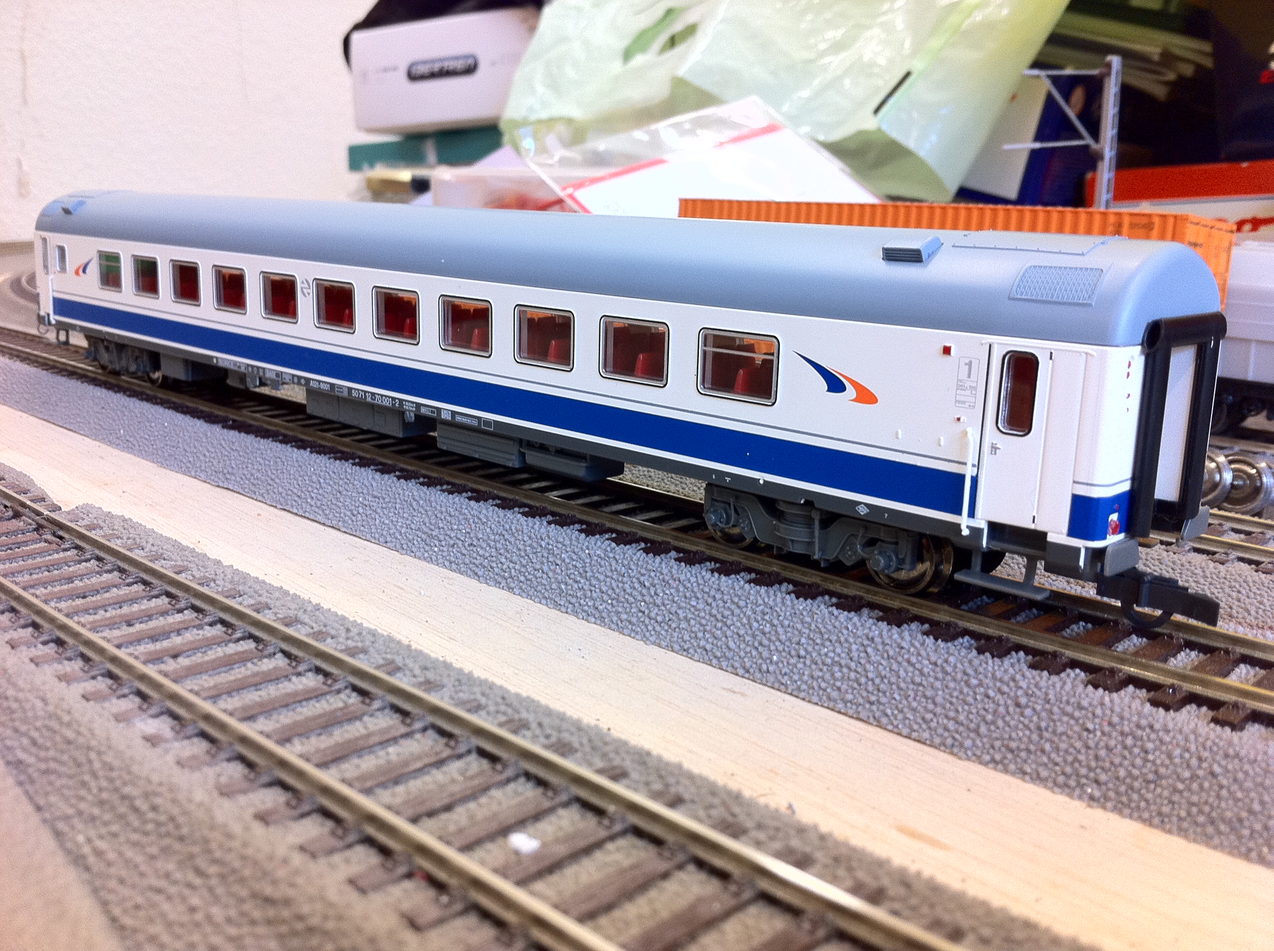

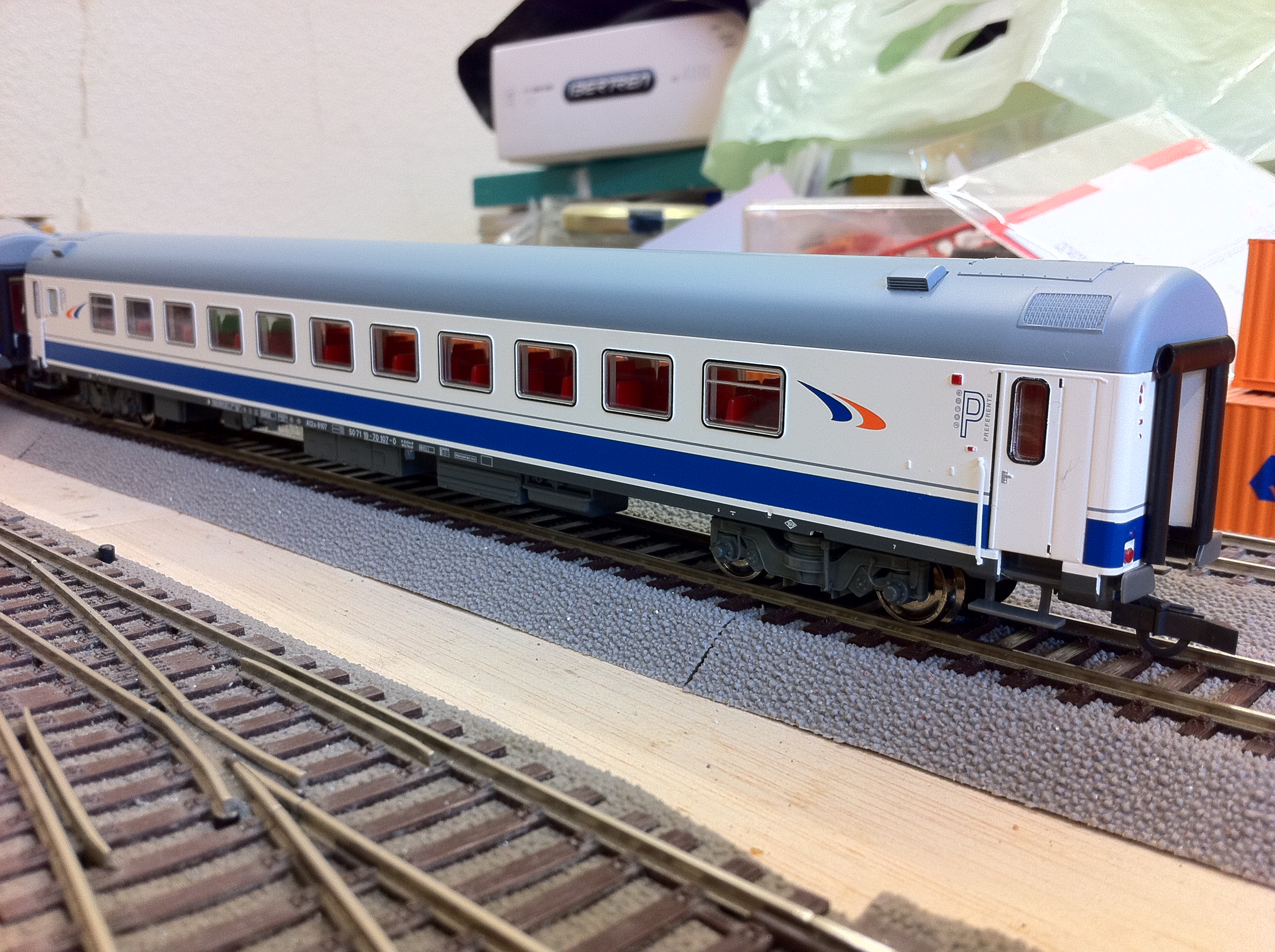

Lo demás igual que los otros 9000s, falta pintar de gris por dentro las ventanas de los baños y han pintado las luces de los testeros de rojo en vez de rojo traslucido o dejarla sin pintar. En cuanto a interiores vienen bien 2+2 en el 9000 y 2+1 en el 9100 solo que deberían haber empleado plástico verde no el rojo que le han puesto.
