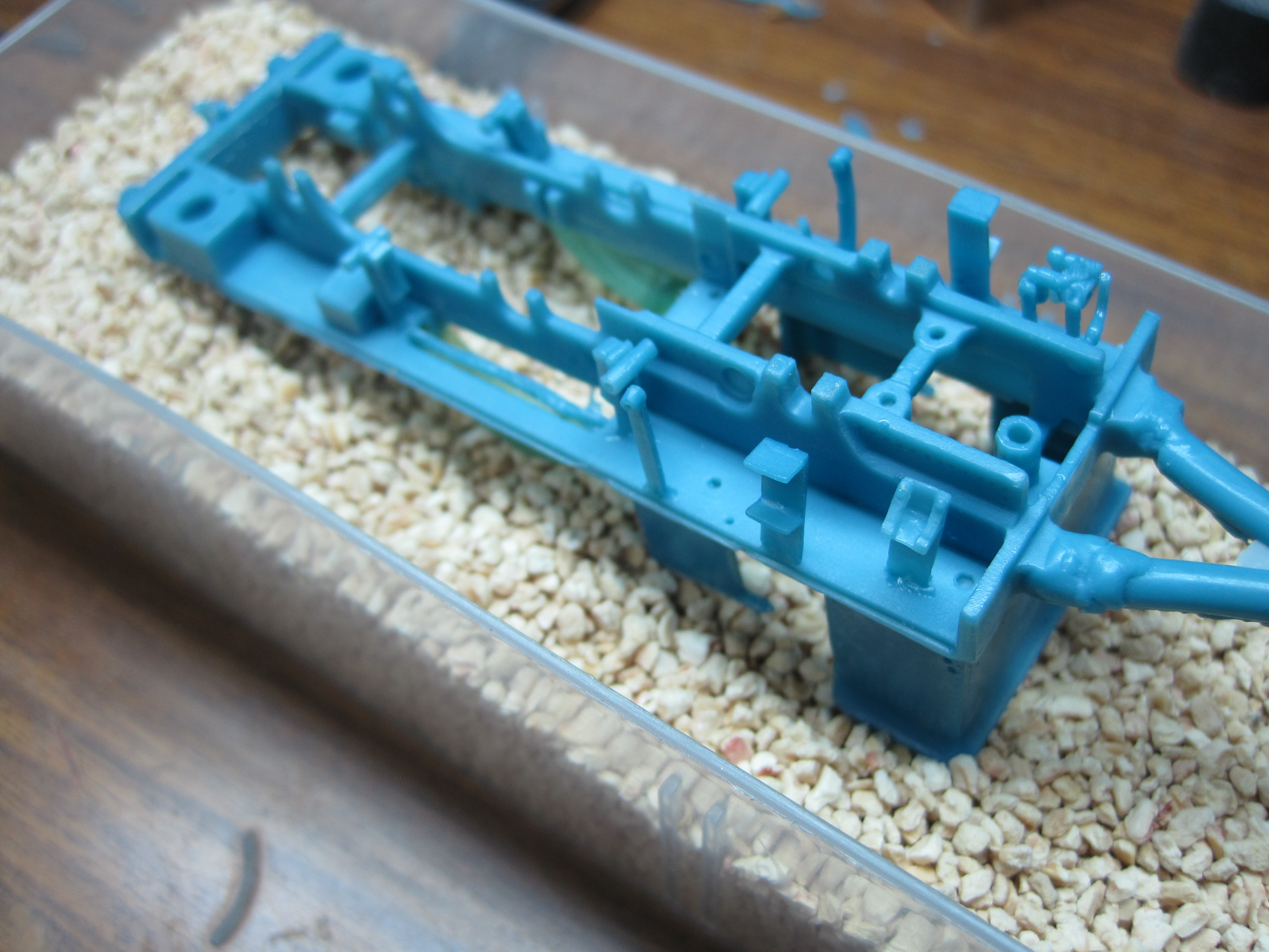

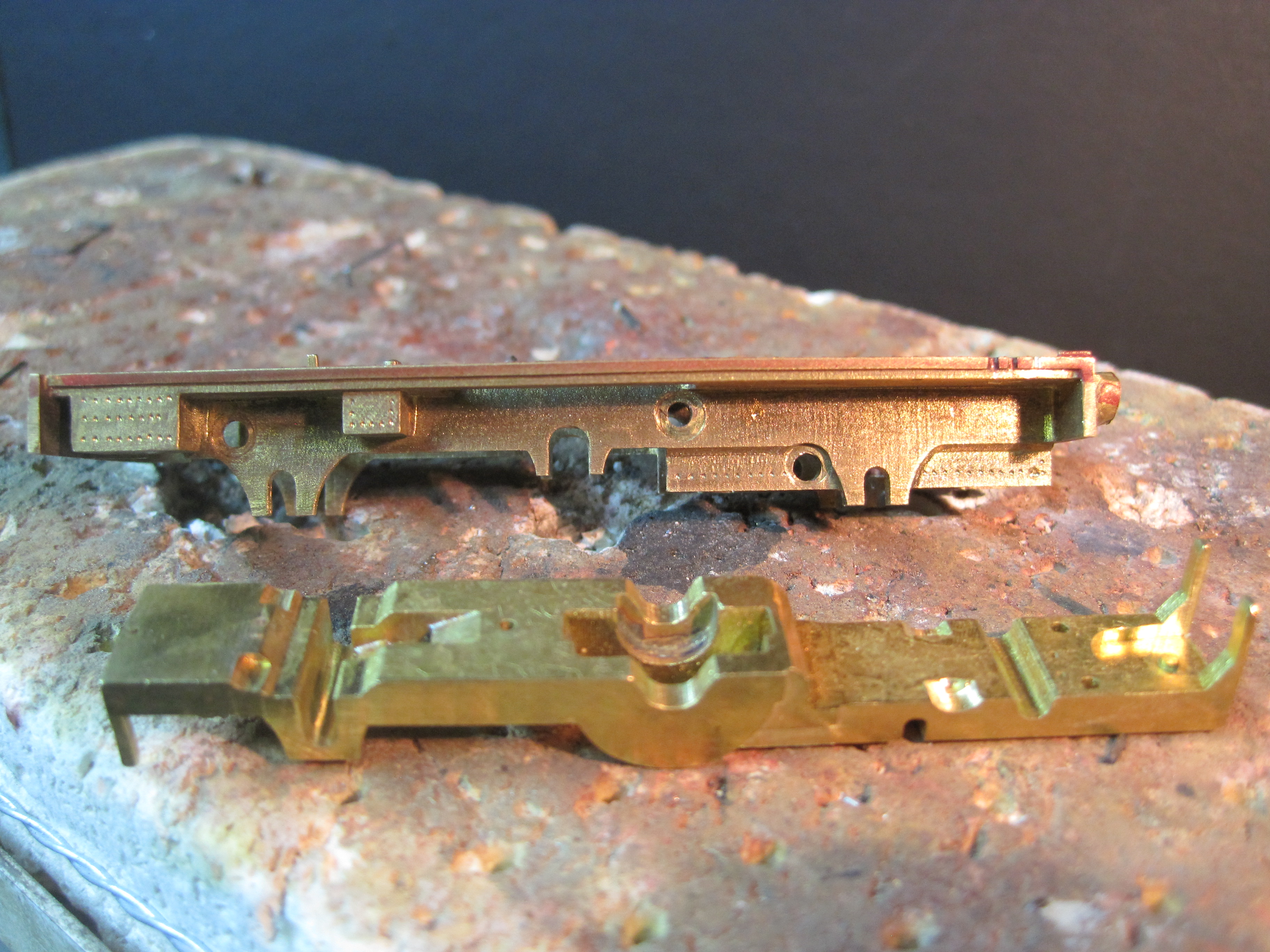

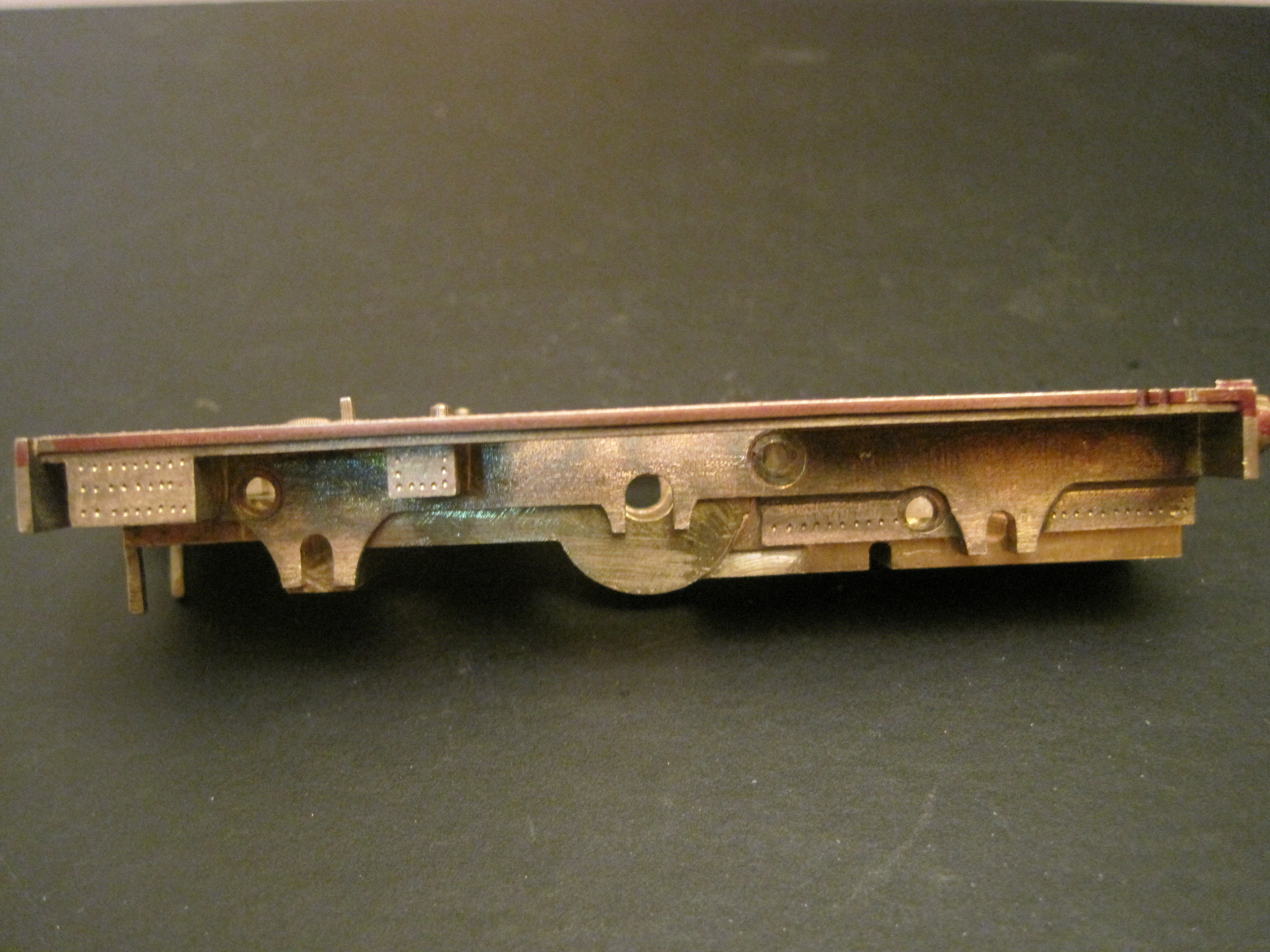

De momento os pongo un par de fotos para que veáis la nueva base con el lastre absorbido y luego su encaje perfecto en el bastidor.

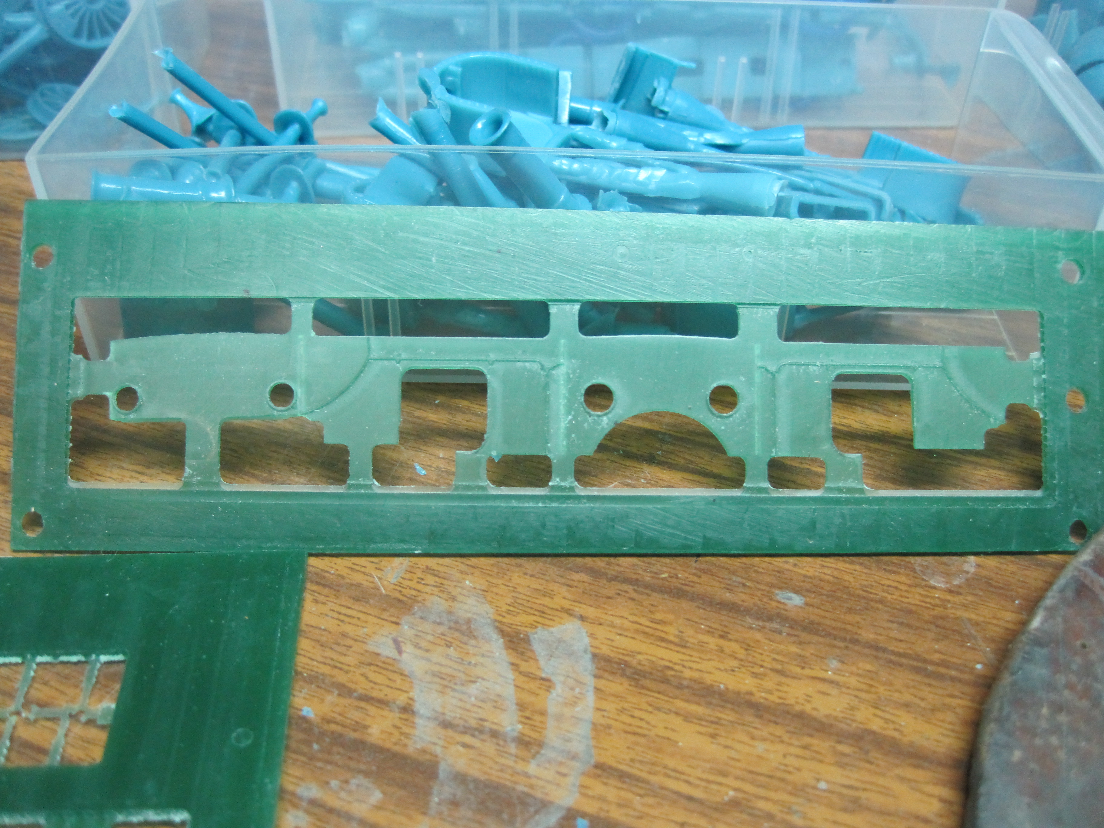

Os pongo unas fotos curiosas.
JJ

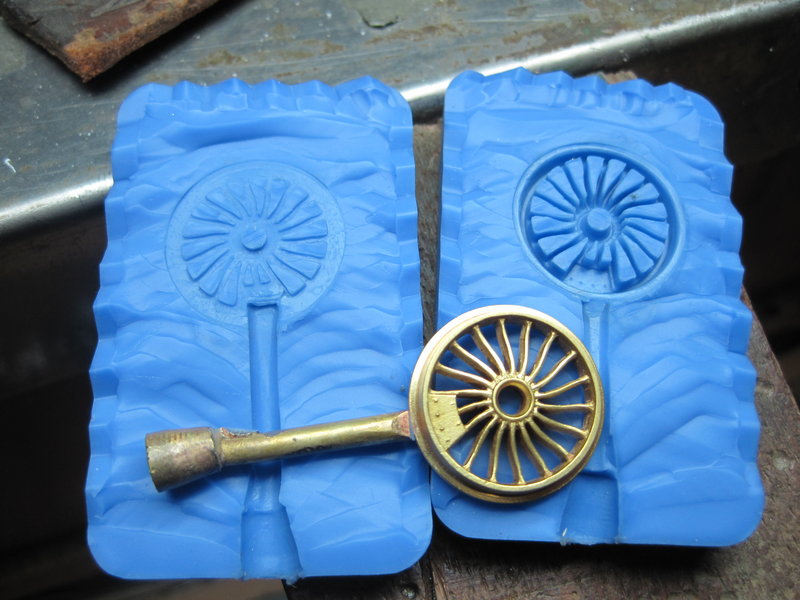

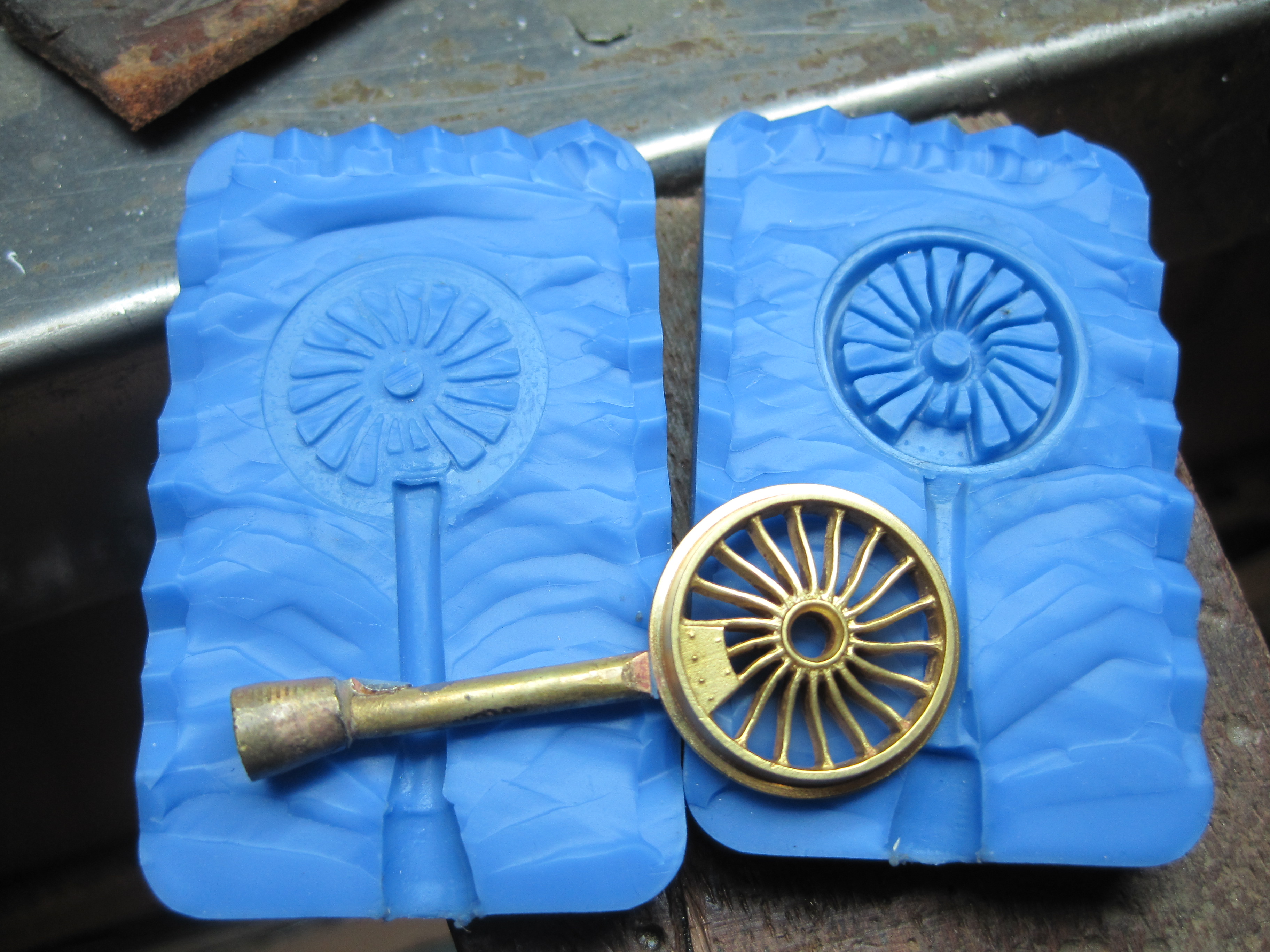

Las ruedas
Sacando el modelo del molde
Resultado

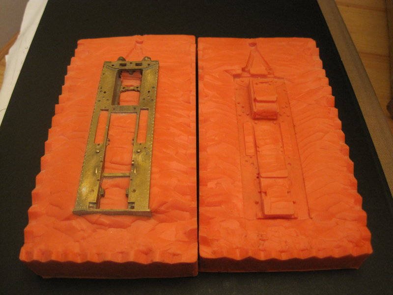

El molde del bastidor...

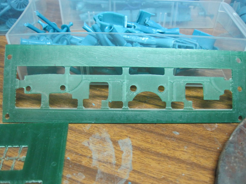

Hola de nuevo a todos:

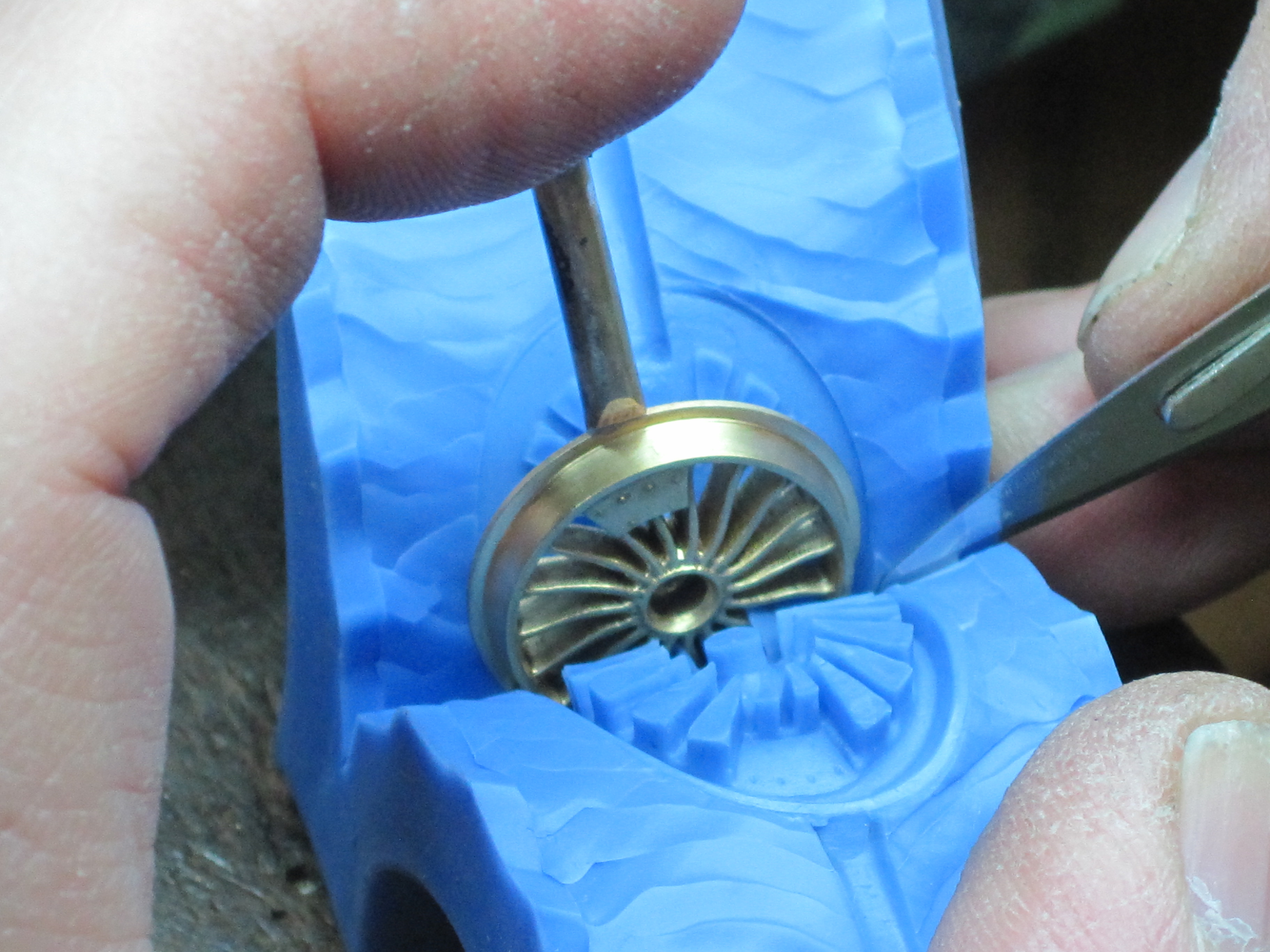

Han pasado unos días pero hoy tengo un ratito que aprovecho para contestar a miberico y de paso os cuento, un poco resumido, el proceso de la cera perdida.
Para ello es mejor ver las fotos del último día y así entenderemos bien todo el proceso.
Hay cuatro partes bien diferenciadas: el modelo original, el molde, la inyección y la fundición. En éste caso partimos de la rueda hecha ya en metal, por el procedimiento que sea.
Se le hace un molde de caucho o silicona. Cuando éste vulcaniza se extrae la rueda con un bisturí y con mucho cuidado para hacer los cortes precisos.
A continuación se inyecta cera líquida a presión en el molde, con lo que obtenemos una copia en cera de nuestra rueda. Tenemos que hacer tantas copias en cera como ruedas queramos.

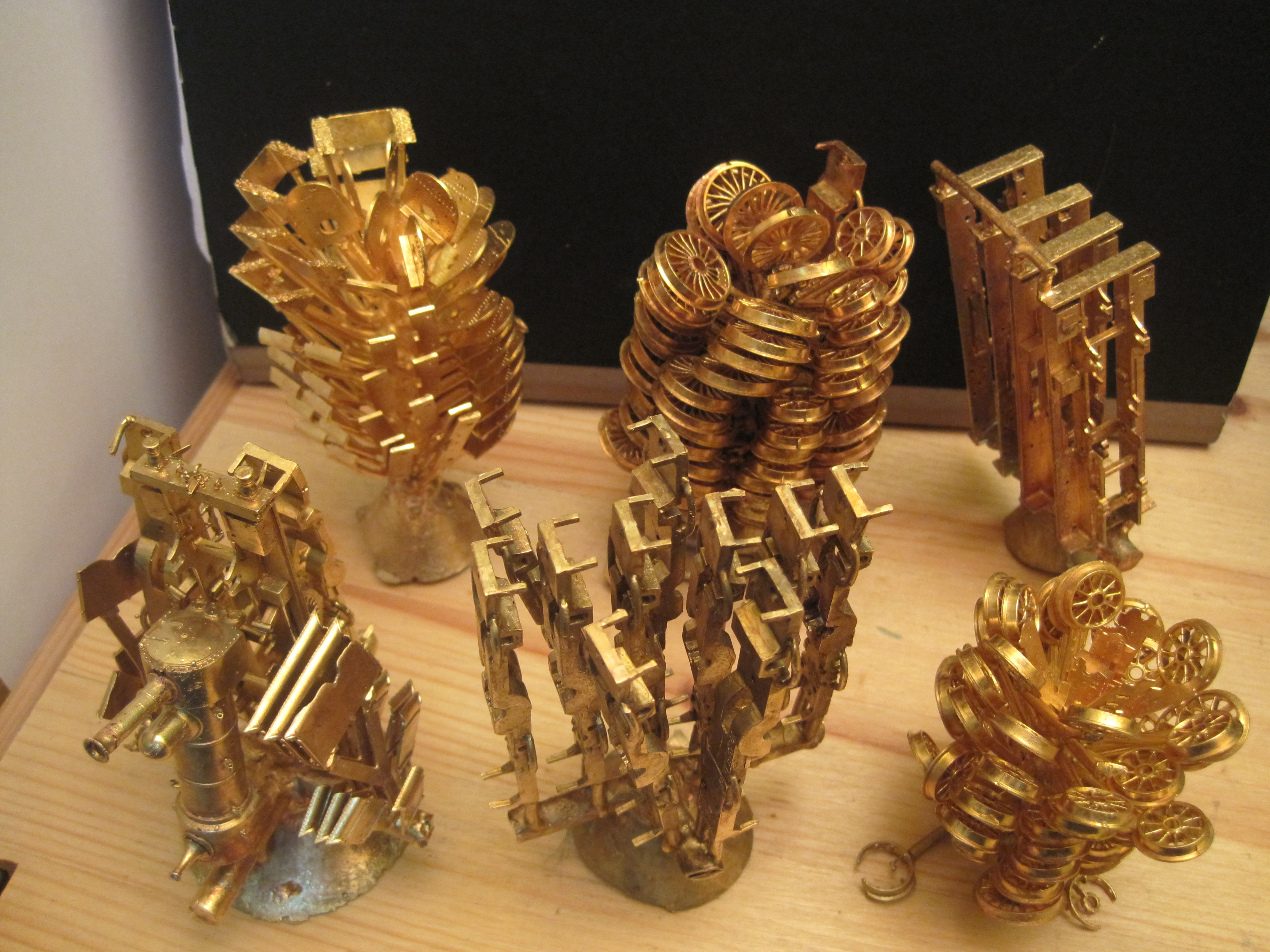

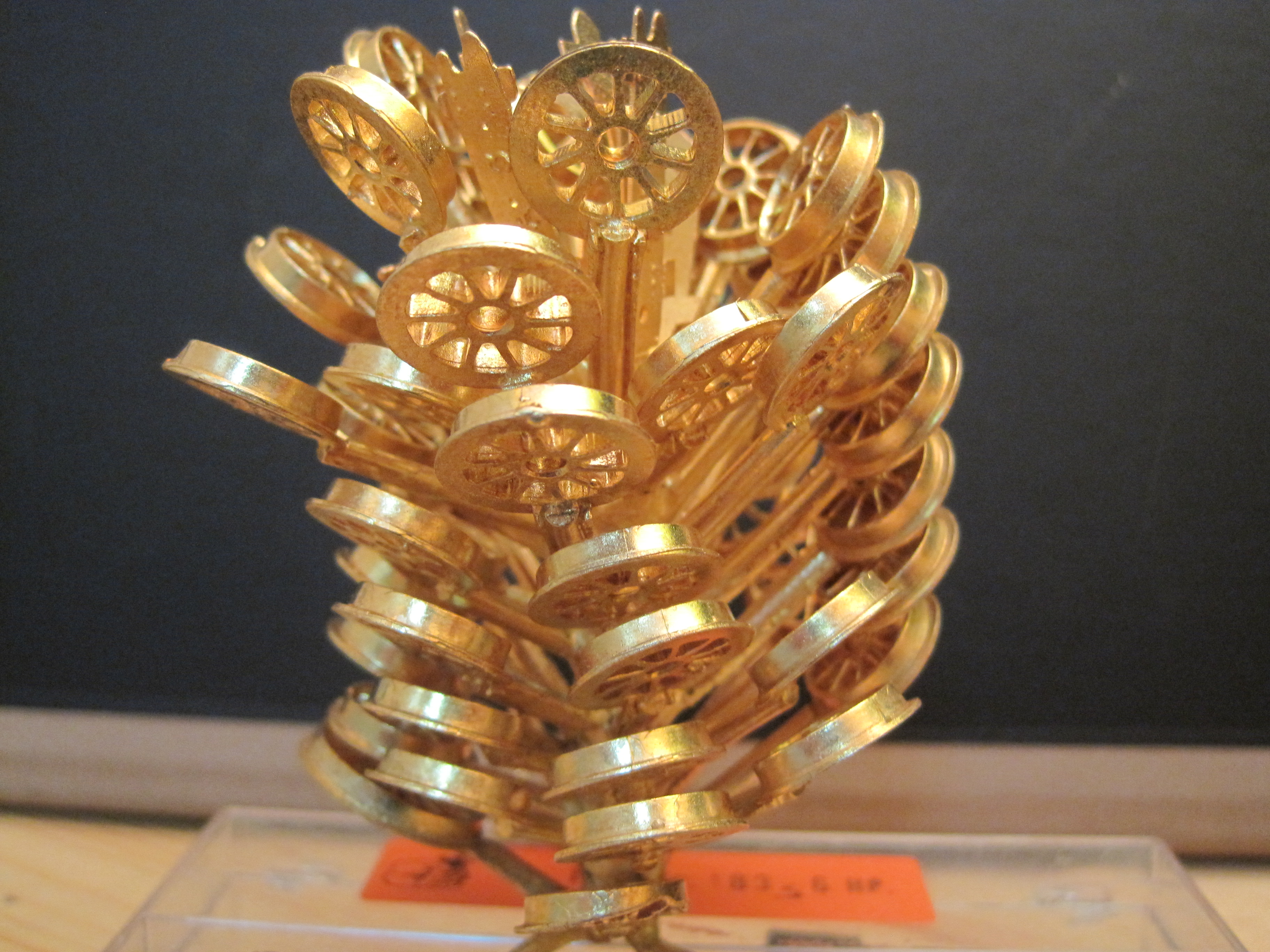

Luego se monta un árbol de cera con todo aquello que queremos reproducir ( hay fotos en el otro hilo de la Tardienta en "Modelismo y maquetas ferroviarias" ). Se introduce en un cilindro de hierro que se rellena con un cemento especial. Éste cemento al fraguar se convierte a su vez en un molde. Se introduce en un horno con el objeto de cocer el cemento y fundir la cera para liberar el nuevo molde. Ésta cera se funde y se quema no pudiendo recuperarse después: de ahí el nombre de la cera perdida.
El último paso es meter los cilindros en una máquina centrífuga. Ésta dispone de un brazo donde alojaremos el cilindro en un extremo. En el otro hay un crisol donde fundiremos el latón. LLegados al punto de fusión de éste hacemos girar la centrífuga que hará llegar el latón fundido hasta el último extremo de nuestro cilindro. Sólo queda romper la camisa de cemento y extraer todas las piezas fundidas en latón.
Es un trabajo muy laborioso y de varios días, pero una vez fundido podrías tener cientos o miles de copias de lo que fuera...

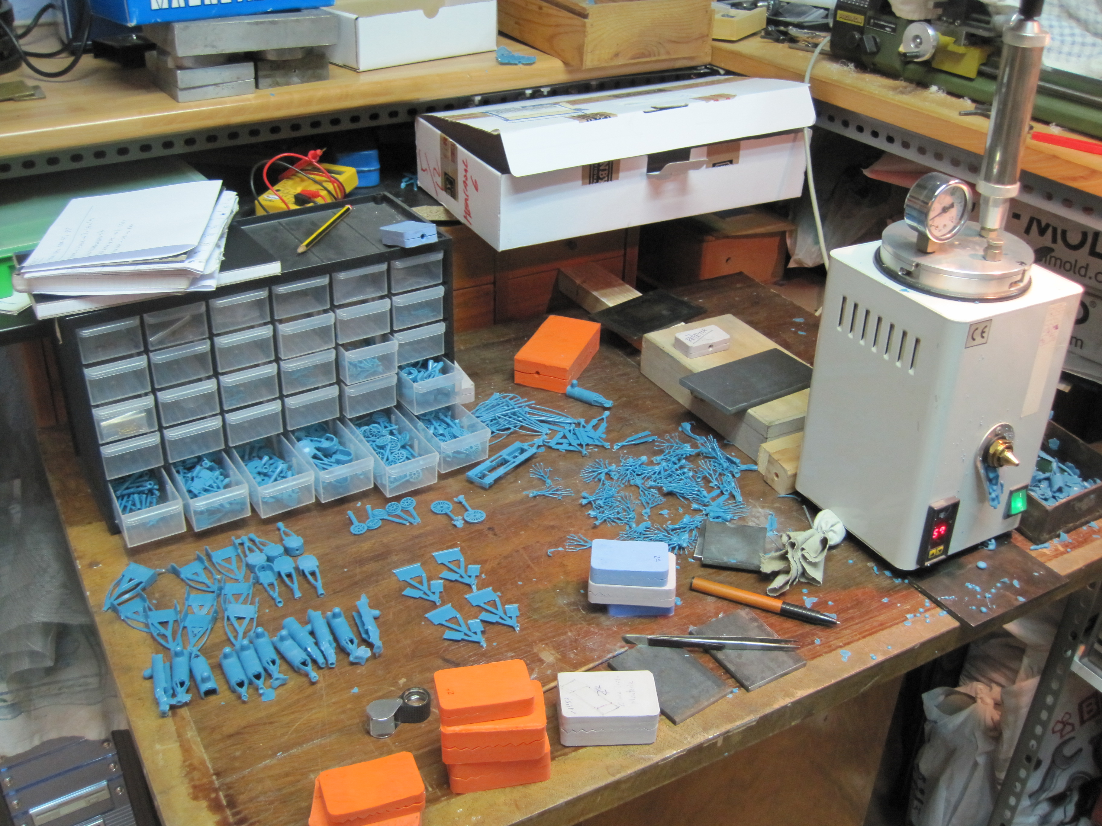

Os pongo un par de fotos que complementan un poco más lo contado. Es lo que estoy haciendo hoy...No es que sean gran cosa pero pueden ser interesantes...

Copias de varias partes para la fundición
Todos éstos moldes han sido necesarios para elaborar la Tardienta. Algunos ya no sirven y otros están por hacer...

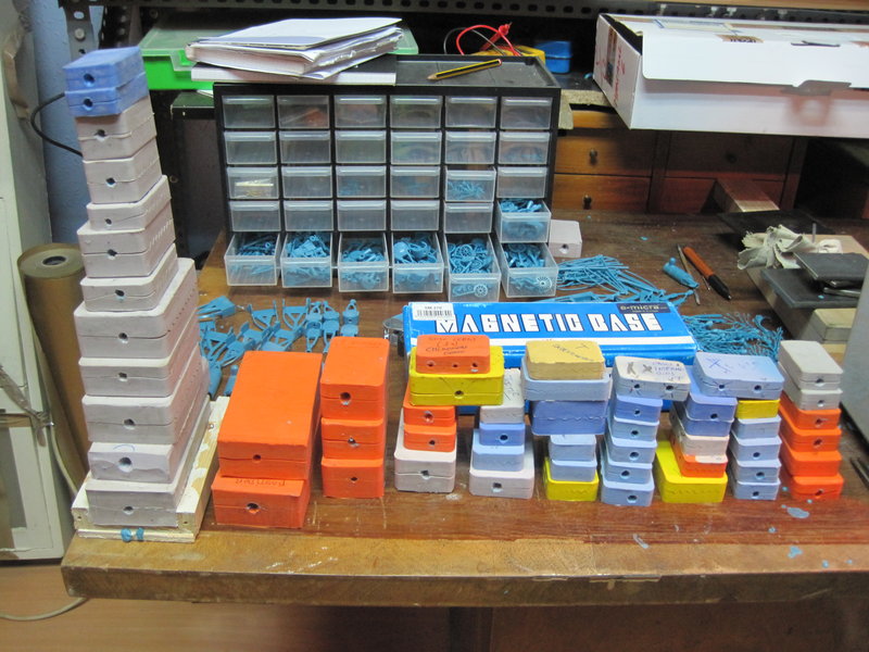

La producción va al ritmo esperado. Hasta ahora es una labor "invisible" que dará sus frutos cuando esté todo fundido en metal. Hasta ese momento son horas, horas y horas que parece que no se avanza...pero sólo lo parece. Tenía la intención de fundir en latón hoy pero con mañana Nochebuena y el sábado Navidad no hay más remedio que preparar los árboles en cera el lunes y fundir el martes. De todas formas todo estaba calculado y va como debe ir.
Ésta tarde pondré las fotos de todo lo que he preparado para ser fundido en la primera sesión - harán falta dos -. Seguro que os sorprende...

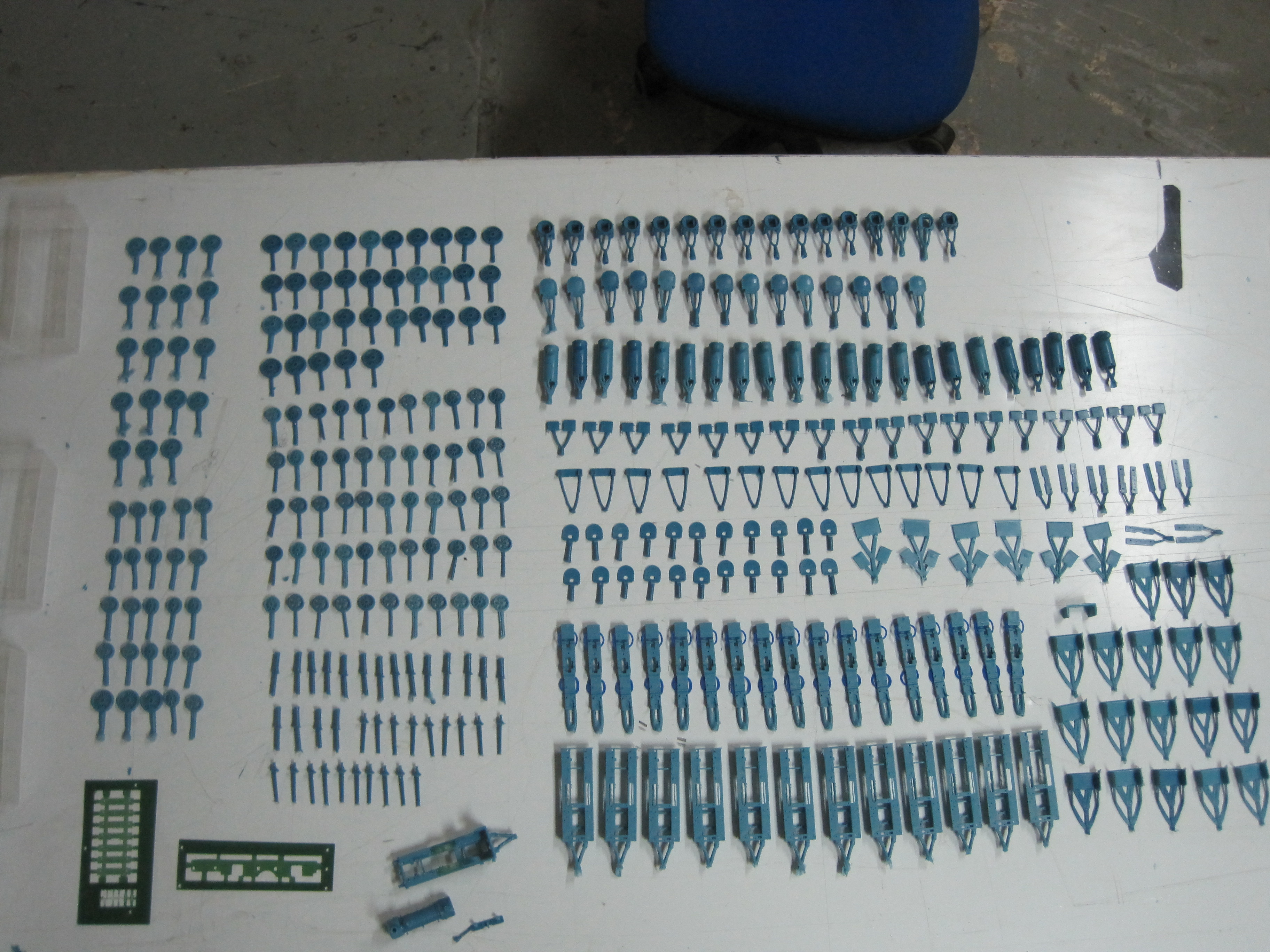

Os pongo unas fotos para que veáis cómo va la cosa. Espero que os gusten.
Felices Fiestas a todos.
JJ

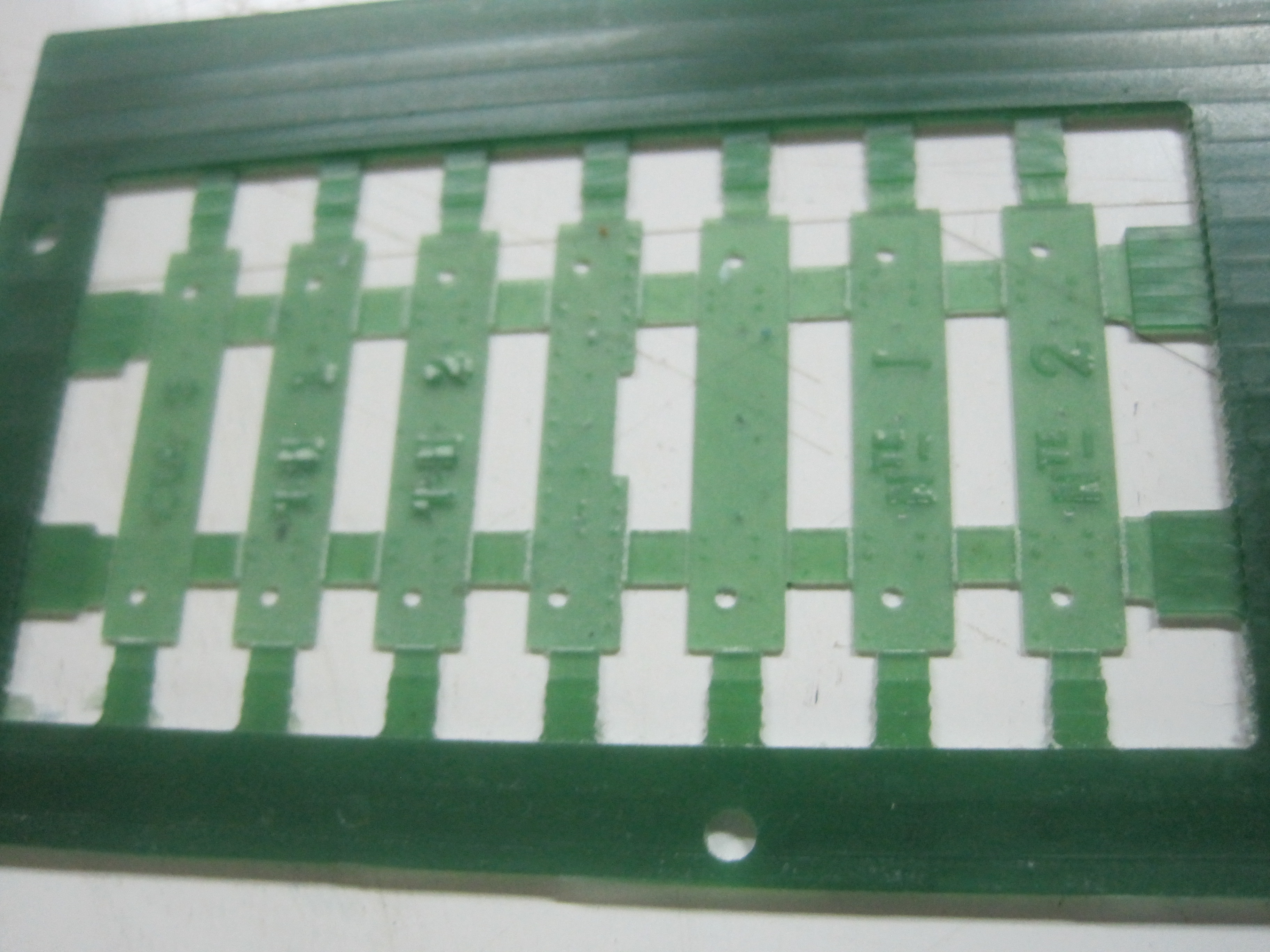

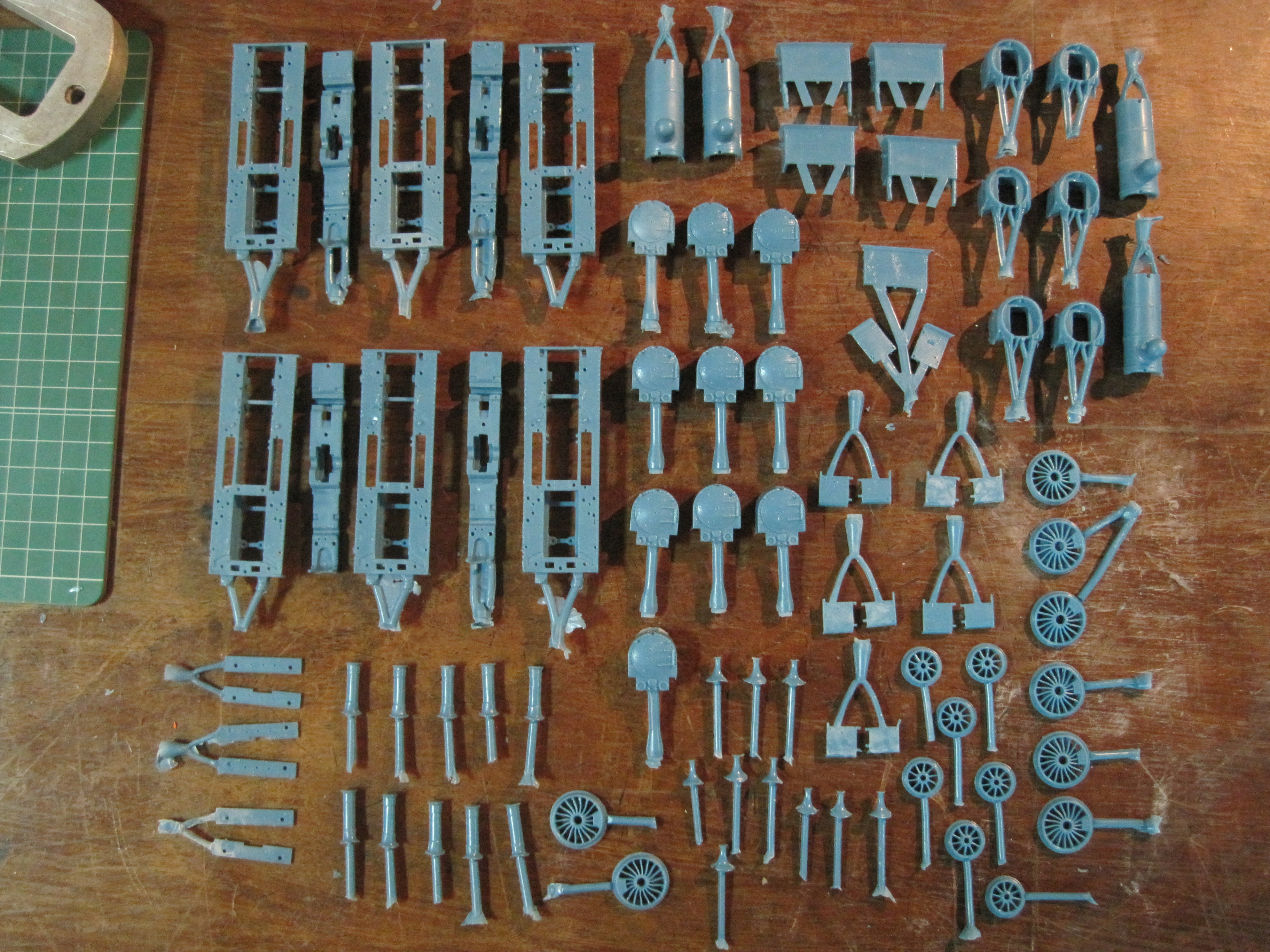

Vista general de parte de las ceras para fundir.Sólo aquí hay dos semanas de trabajo. Para conseguir todas estas copias ha habido que hacer más del doble. Vuestras futuras locomotoras.
Las matrículas según compañía
Desarrollo de la cabina de la Azucarera...
Seguimos completando el modelo de cera...

Pues sí que se podría fundir en plástico y sería más económico, claro. Lo que pasa es que se trata de conseguir una locomotora de calidad superior. Locomotoras de plástico son casi todas. El latón no sólo es "eterno" sino que es un valor añadido. Además en plástico no funcionaría por cuestiones de peso y adherencia. La revalorización de éstas locomotoras es incalculable.
Espero haberte aclarado algo.

Por cierto, ayer hicimos la primera sesión de fundición y parece que fué todo un éxito. Eso sí, debido a la cantidad de locos por fundir, más del doble de las esperadas, habrá que hacer dos más. Os iré teniendo informados. El árbol de las ruedas definitivas quedó genial.

Y en vista de que os gusta el caldo y estamos en éstas fechas os pongo la chicha del cocido. En un principio pensé que cabría todo en dos fundiciones pero tendrán que ser tres al final...así pongo más fotos :D
También estoy haciendo el tutorial de montaje...o sea, que no me queda tiempo de aburrirme.
Hasta pronto!!
JJ

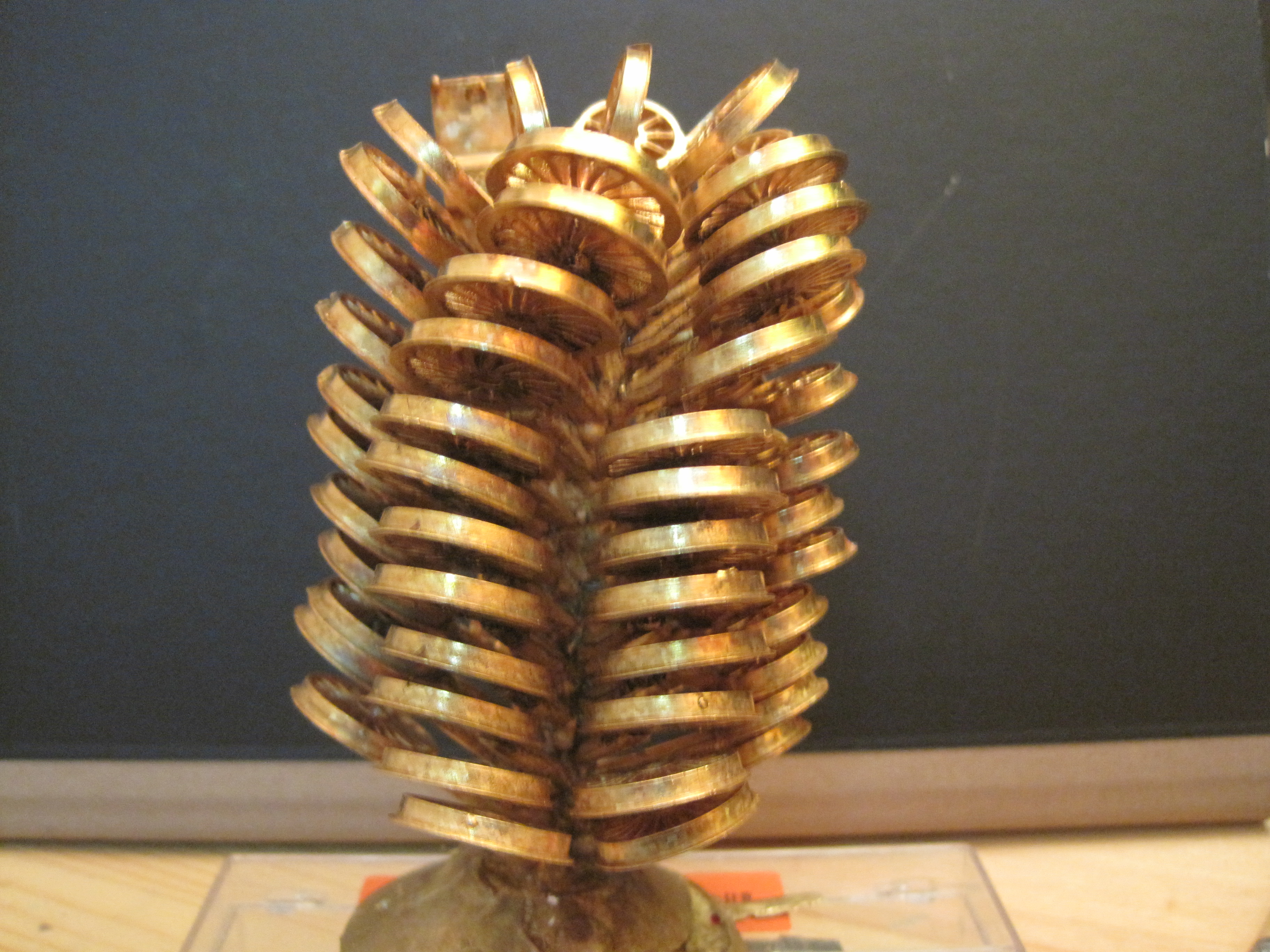

Para empezar una ración de ruedas en árbol al latón

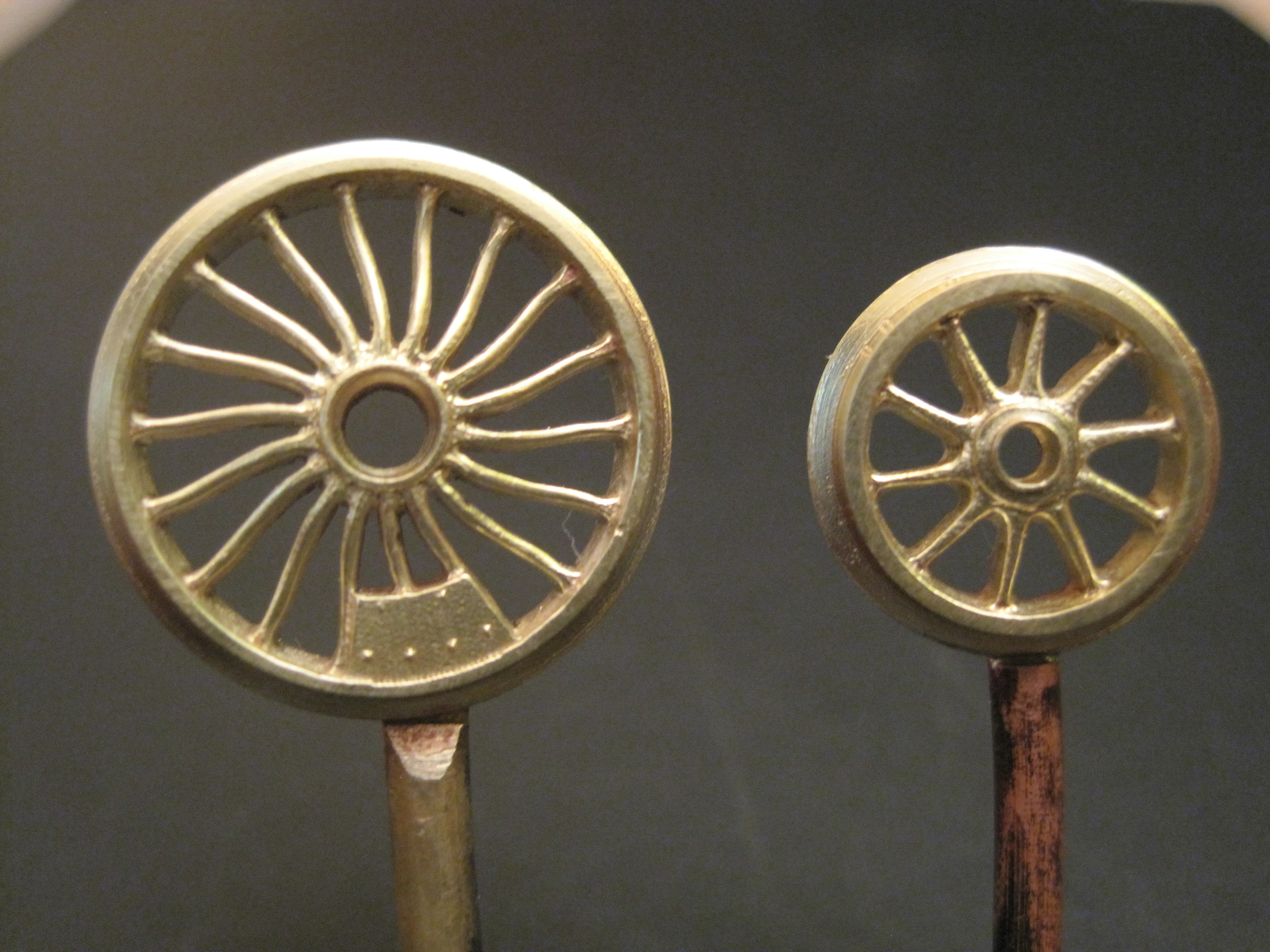

Continuaremos con otra variedad de ruedas. En éste caso motoras al pil-pil.

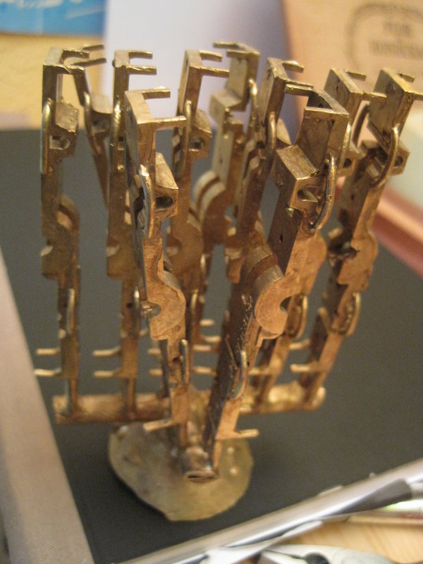

Como tercer plato un contundente árbol de bases de locomotoras.
Y para rematar unos buenos turrones variados. Ojo que es del duro..
