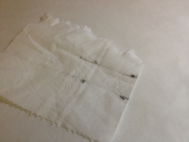

Hola, con una MeMe de la anterior serie, este es el resuldato de...
Poner un trozo de papel higienico entre las ruedas y el rail. Captando la corriente de un eje y autolimpiando otro, y al reves con la maquina en marcha.
Luego lo mismo, pero con el papel un poco metido por el lateral interior de la rueda, donde tocan los frotadotes, por si estan sucios de aceite o grasa.
Esu V4 con autoprogramacion
Hacerlo pasar por los peores desvios posibles, los he echo yo, "ho hase falta disir nada mas". Peco electrofrog.
Como lo tengo que abrir para poner el led delantero, que me lo cargue aun no se como (manzas), aprovechare para lastrarlo e intentar que vaya aun mejor.
Decidme que CVs puedo sacar de mi deco para que las ponga migkel en el suyo y que haga todos estos pasos (excepto fabricar un desvio complicado)
Enric.
PD. Viendo el video, el que tiene que ajustarse las CV soy yo, joder como tiemblo. El MeMe va bien y el video no deja apreciarlo.

Buenooooooooooooooooooooo, esta tarde limpiare las ruedas otra vez, veremos, solo los de los tironcillos, un saludo.

Hola, ya estan limpias, si, han dejado manchas negras, marcha algo mejor, en analogico perfecta, pero en digital el tembleque sigue muy muy leve, pero sigue, y el ruido a rueda descarrilada o piñon roto, bueno parece las pistonadas de un motor diesel, y en los desvios Roco se para al igual que su hermana 030, me parece a mi que son dos tras..................., seguire mirando todo, pero las horas que he estado con ellas, vamos, que no quiero seguin con lo mismo, pero podian sacar estas maquinas en digital de fabrica, no, o es que no quieren por algo, un saludo.
